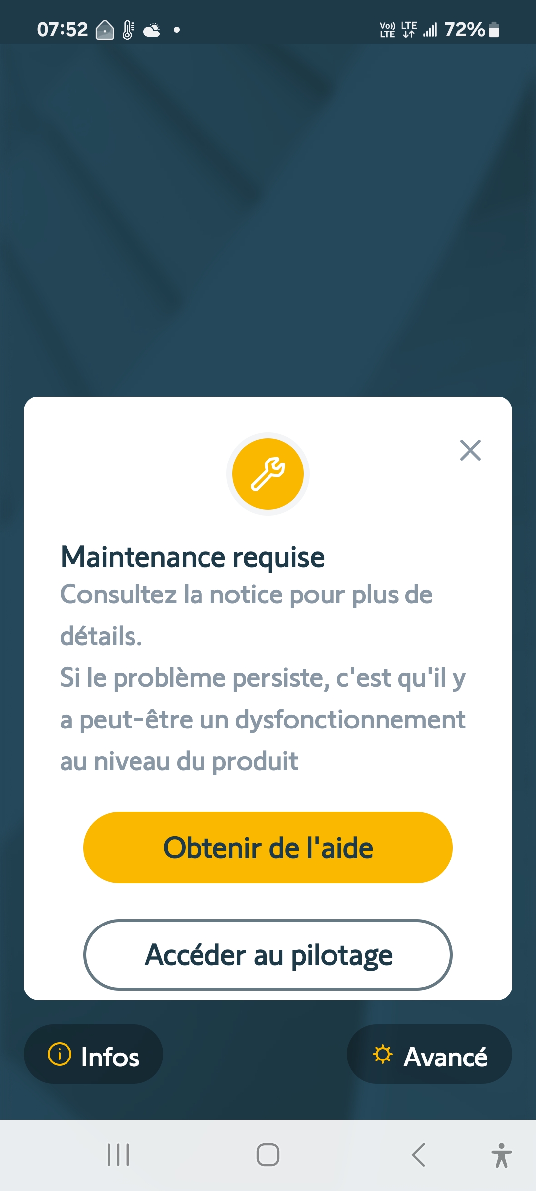

          &lt;div class=&quot;body-bd&quot;&gt;&lt;p&gt;Bonjour Evelyne,&lt;br /&gt;Pour un récepteur, il faut régler la position My via a commande et non via Tahoma.&lt;br /&gt;Pour cela, placez d&amp;#39;abord votre volet ou store à la hauteur voulue. Ensuite, maintenez enfoncé le bouton &amp;quot;my&amp;quot; (ou stop) de votre commande associée jusqu&amp;#39;à ce que l&amp;#39;équipement fasse un léger mouvement de va-et-vient pour valider l&amp;#39;enregistrement.&lt;br /&gt;Bonne journée,&lt;/p&gt;&lt;/div&gt;

          &lt;div class=&quot;body-bd&quot;&gt;&lt;p&gt;Bonjour,&lt;br /&gt;J&amp;#39;ai installé  1 Récepteur sans Fil Somfy 1822660 associé avec une télécommande Somfy 1871080 Amy 1 Mode io Module radio,&lt;br /&gt;J&amp;#39;ai associé ce système a ma Tahoma switch, le fonctionnement de montée descente est correct, mais j&amp;#39;ai un soucis pour la programmation du &amp;#39;MY&amp;#39; de position intermédiaire, il m&amp;#39;affiche &amp;quot;Maintenancerequise&amp;quot; (voir photo ci-jointe).&lt;br /&gt;Merci,&lt;/p&gt;&lt;/div&gt;
