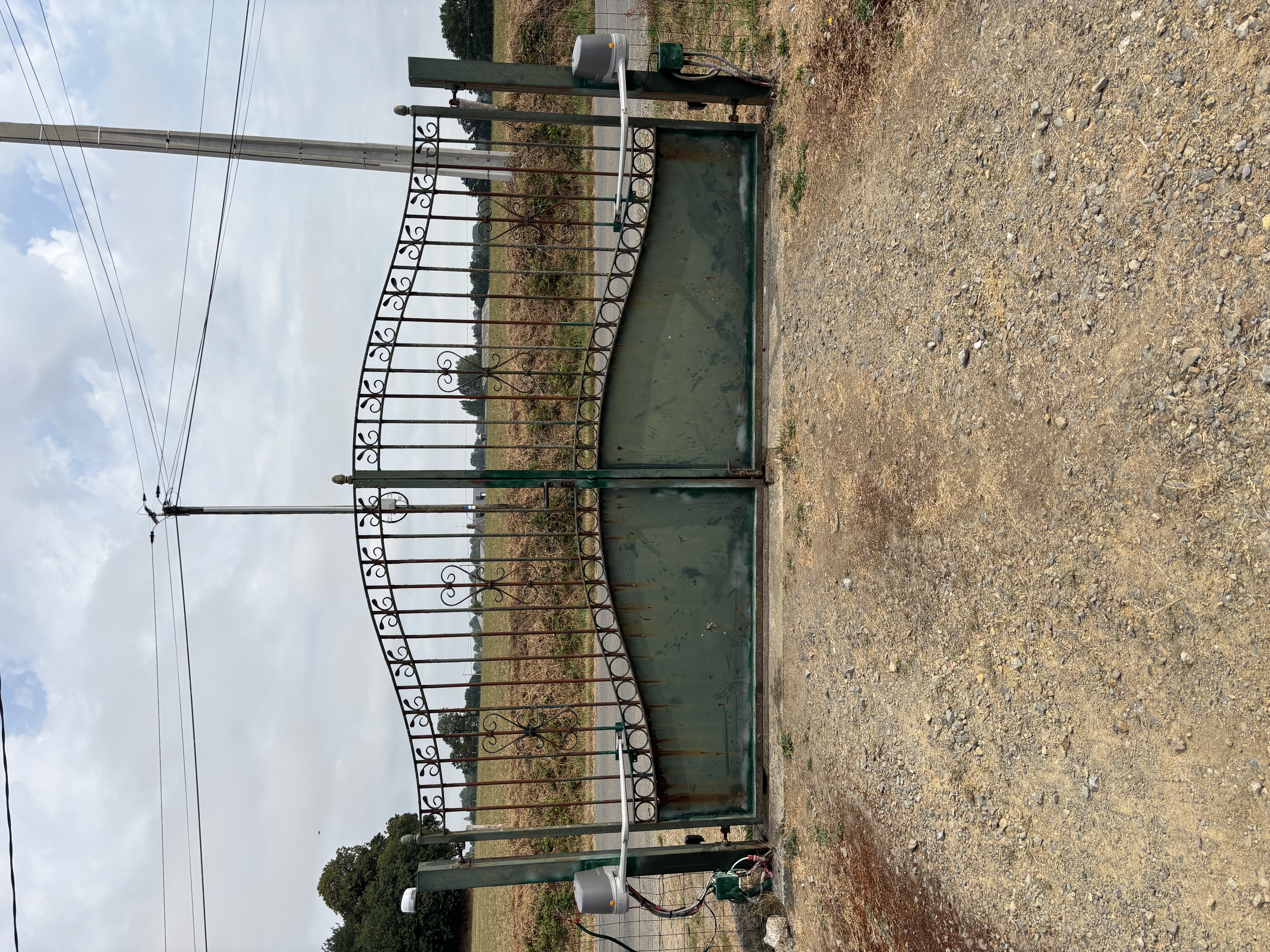

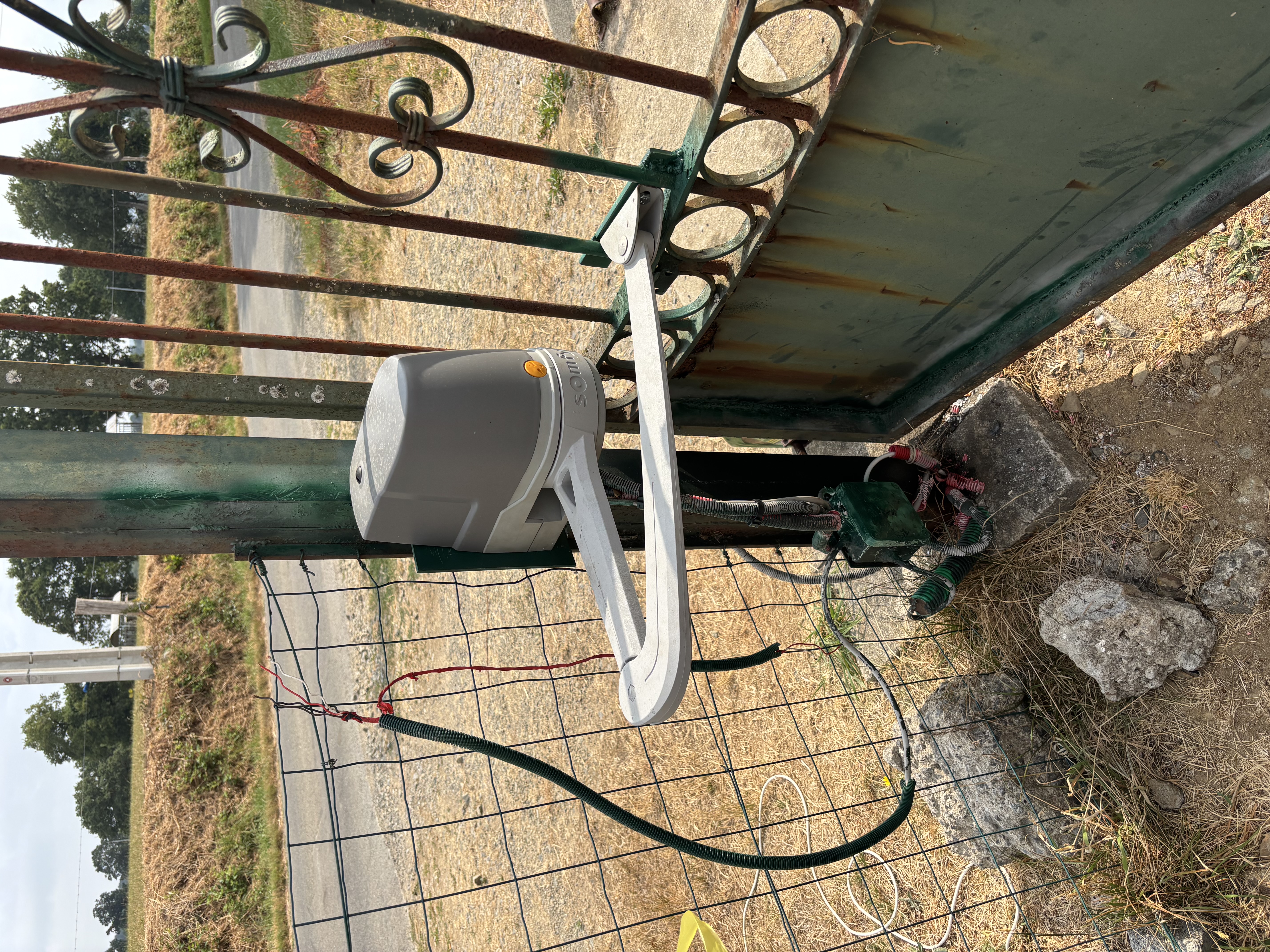

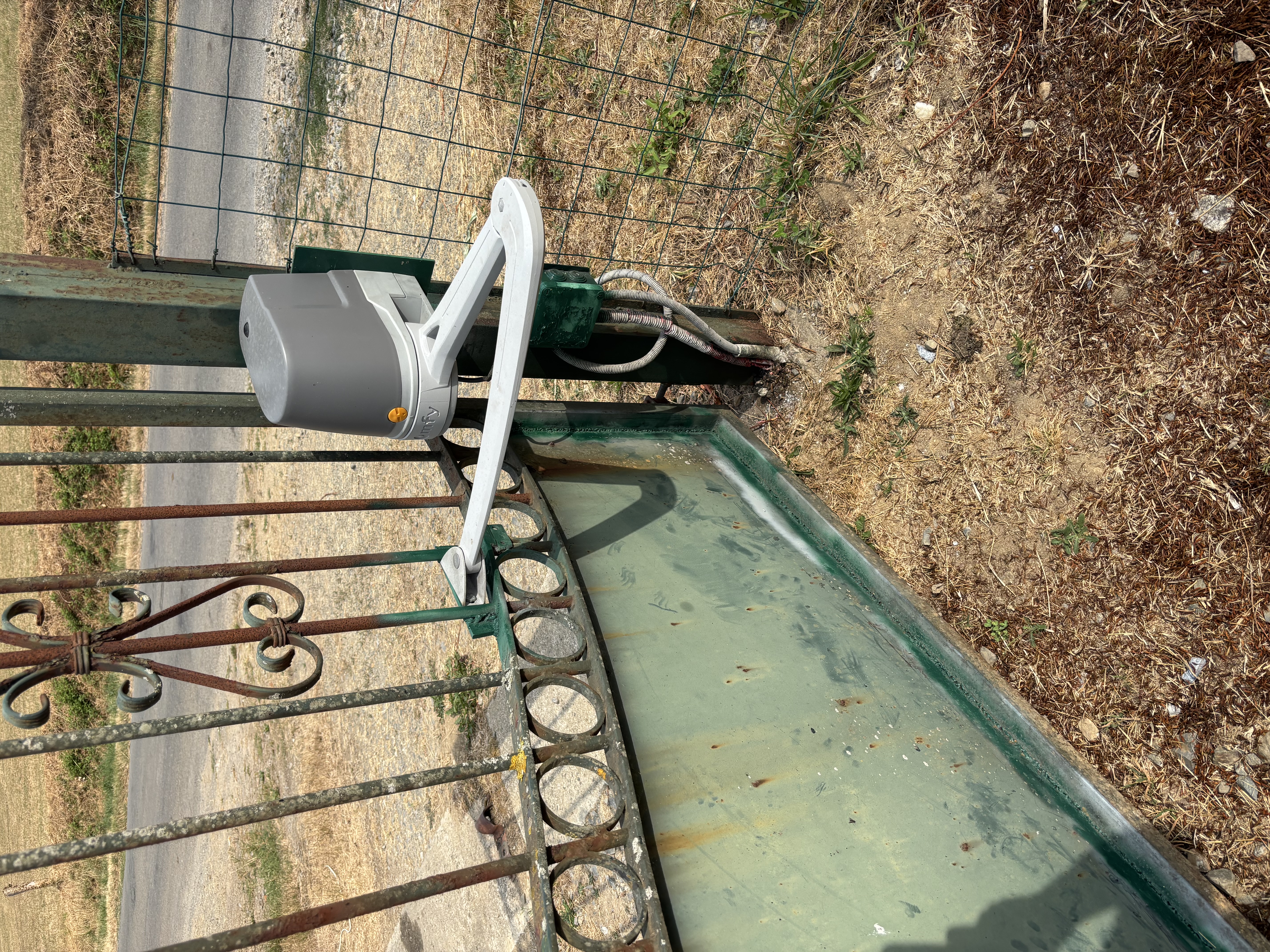

          &lt;div class=&quot;body-bd&quot;&gt;&lt;p&gt;Bonjour, j’ai un portail avec des moteurs Evolvia à battant Le souci est que par moment, les deux battant sont entrouverts de quelques centimètres par moment, j’ai effectué un reset puis de nouveau un auto apprentissage, mais toujours le même problème. J’ai les deux boutons de verrouillage qui se décale vers le sens déverrouillage, je pense qu’il doit y avoir un rapport avec le problème. Je précise que les moteurs sont neufs. Si quelqu’un a la solution ce serait sympa. Merci&lt;/p&gt;&lt;p&gt;Merci,&lt;/p&gt;&lt;/div&gt;

          &lt;div class=&quot;body-bd&quot;&gt;&lt;p&gt;Bonjour, et merci, je vous envoie les photos&lt;/p&gt;&lt;/div&gt;
          &lt;div class=&quot;body-bd&quot;&gt;&lt;p&gt;Je pense aussi que les bras sont mal posés.&lt;br /&gt;Si le débrayage était effectif les battants s&amp;#39;ouvriraient entièrement et battraient au vent.&lt;br /&gt;Posez les photos demandées.&lt;/p&gt;&lt;p&gt;Bonne journée&lt;/p&gt;&lt;/div&gt;
          &lt;div class=&quot;body-bd&quot;&gt;&lt;p&gt;Bonjour&lt;/p&gt;&lt;p&gt;D&amp;#39;après ce que vous dîtes, le montage est mauvais.&lt;br /&gt;Postez des photos de l&amp;#39;installation avec vues sur les bras de face et de dessus.&lt;/p&gt;&lt;/div&gt;
