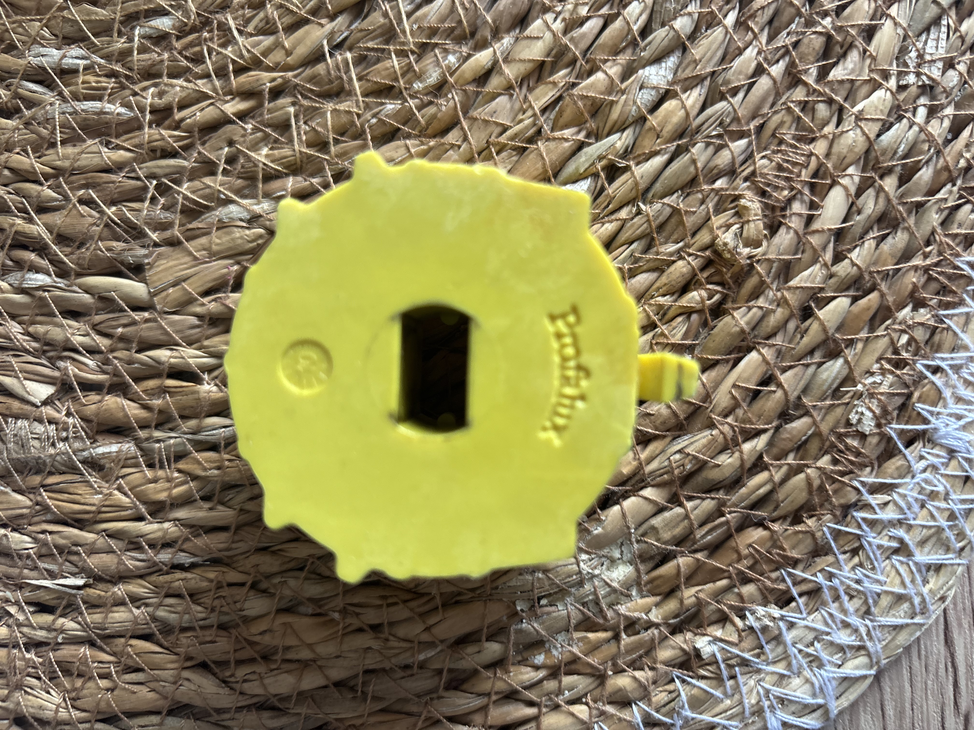

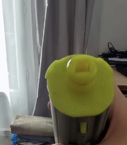

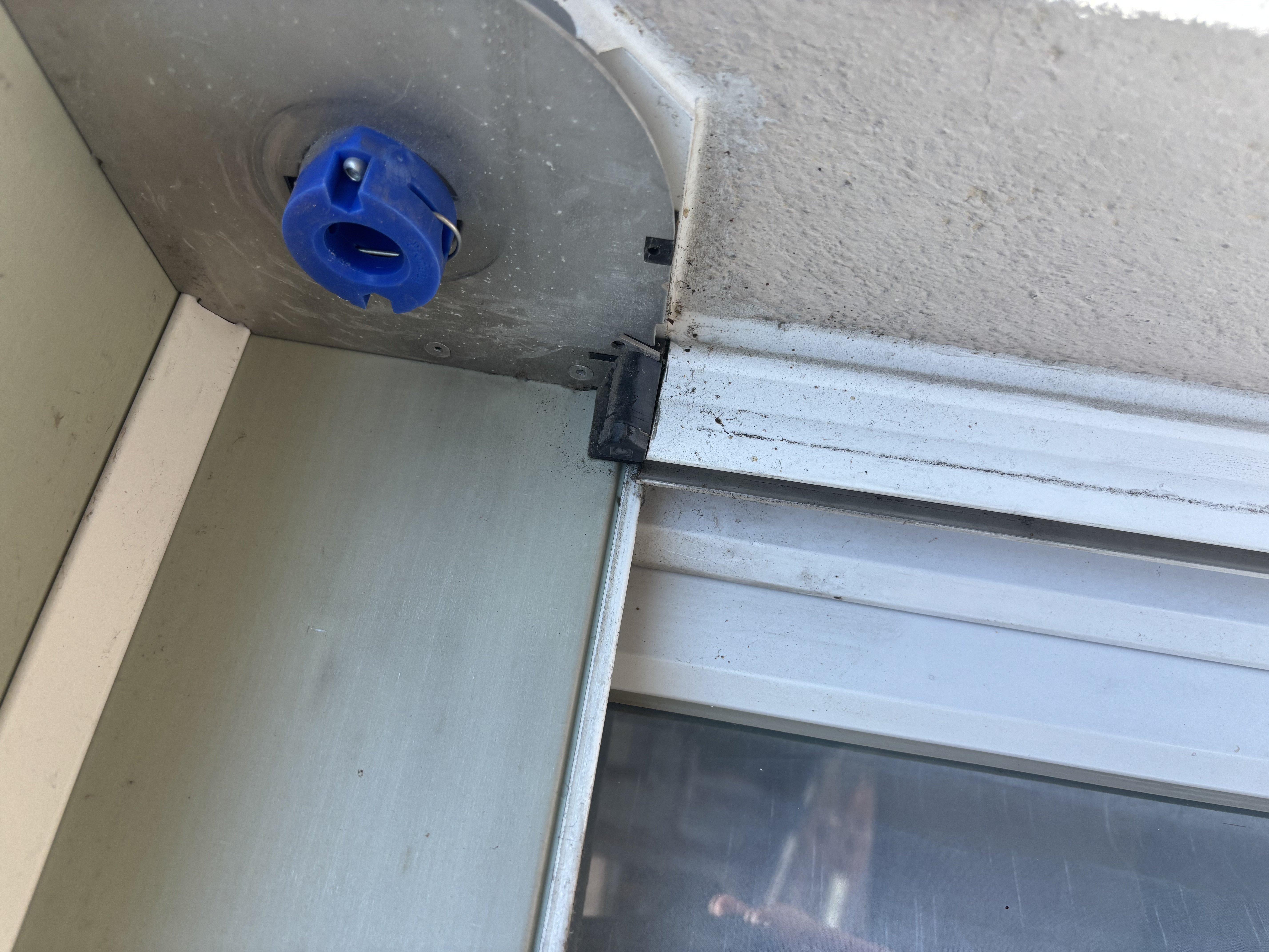

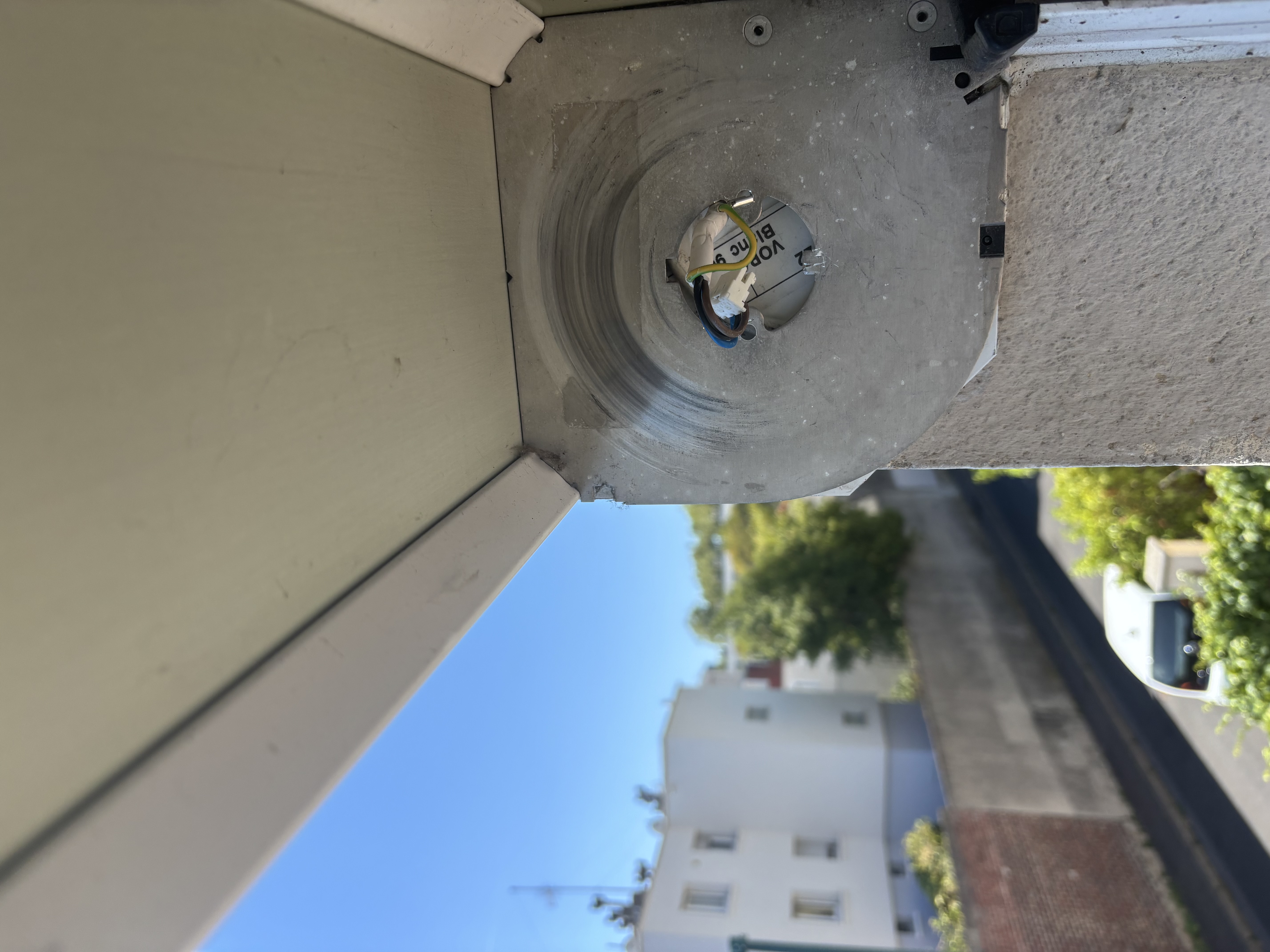

          &lt;div class=&quot;body-bd&quot;&gt;&lt;p&gt;Bonjour à tous,&lt;/p&gt;&lt;p&gt;Suite à la panne du moteur de mon volet roulant de marque Profalux, je souhaiterais passer sur un moteur Somfy.&lt;/p&gt;&lt;p&gt;En toute transparence, je pensais pouvoir conserver l’ensemble du montage existant et simplement adapter le nouveau moteur Somfy. Mais je me rends compte que le système de montage est assez spécifique à la marque Profalux et que plusieurs adaptations semblent nécessaires.&lt;/p&gt;&lt;p&gt;J’aurais donc besoin de votre expertise et de vos conseils pour m’éclairer sur la meilleure façon de procéder.&lt;/p&gt;&lt;p&gt;Si cela peut vous aider, je joins quelques photos afin que vous puissiez mieux visualiser le montage et le chantier. &lt;/p&gt;&lt;p&gt;Je vous remercie par avance pour votre aide et vos précieux conseils.&lt;/p&gt;&lt;p&gt;Cordialement. Marco&lt;/p&gt;&lt;/div&gt;

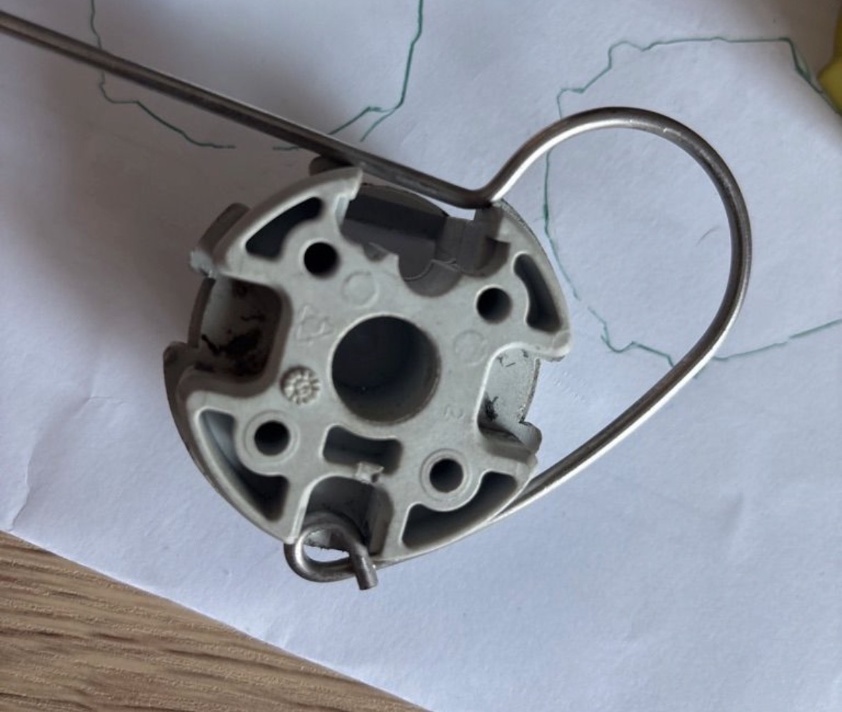

          &lt;div class=&quot;body-bd&quot;&gt;&lt;p&gt;Bonjour Quentin,&lt;/p&gt;&lt;p&gt;Merci pour votre retour. Effectivement, il y a une sacrée ressemblance avec mon installation. Dommage que la personne n’ait pas donné suite, car j’aurais aimé savoir si elle avait finalement réalisé les modifications et quels résultats elle avait obtenus.&lt;/p&gt;&lt;p&gt;Vous m’avez parlé d’un nouveau kit : avez-vous sa référence ou un lien à me communiquer ?&lt;/p&gt;&lt;p&gt;De mon côté, le principal problème est surtout de savoir comment démonter la flasque de mon installation afin de pouvoir réaliser les modifications indiquées sur le schéma.&lt;/p&gt;&lt;p&gt;Je ne sais pas s’il y a quelqu’un qui possède une expertise particulière sur ce type d’installation, et qui pourrait m’expliquer comment procéder au démontage de cette flasque parce que je ne vois aucune vis.&lt;/p&gt;&lt;p&gt;Merci encore pour votre aide&lt;/p&gt;&lt;/div&gt;

          &lt;div class=&quot;body-bd&quot;&gt;&lt;p&gt;Bonjour Marco,&lt;/p&gt;
&lt;p&gt;Il semblerait que votre coffret corresponde à un cas similaire mentionné par un autre contributeur.&lt;/p&gt;
&lt;p&gt;Vous trouverez toutes les informations ainsi que les contraintes liées au coffret Profalux pour nos moteurs Somfy en consultant le lien suivant :&lt;br&gt;&lt;a href=&quot;https://forum.somfy.fr/questions/2576727-incompatibilite-kit-remplacement-universel-profalux&quot; target=&quot;_blank&quot;&gt;https://forum.somfy.fr/questions/2576727-incompatibilite-kit-remplacement-universel-profalux&lt;/a&gt;&lt;/p&gt;
&lt;p&gt;À noter que nos nouveaux kits de remplacement sont compatibles avec les coffres Bloc-Baies.&lt;br&gt;Dans l&#39;esprit de faire comme un kit de remplacement, il vous sera nécessaire de disposer des éléments suivants :&lt;/p&gt;
&lt;ul&gt;
&lt;li&gt;Roue/Couronne (indiquée dans le lien)&lt;/li&gt;
&lt;li&gt;Support de fixation moteur pour Bloc-Baie (assurez-vous qu’il y ait suffisamment de place pour l’installer)&lt;/li&gt;
&lt;li&gt;Support embout&lt;/li&gt;
&lt;/ul&gt;
&lt;p&gt;Bonne journée,&lt;/p&gt;&lt;/div&gt;

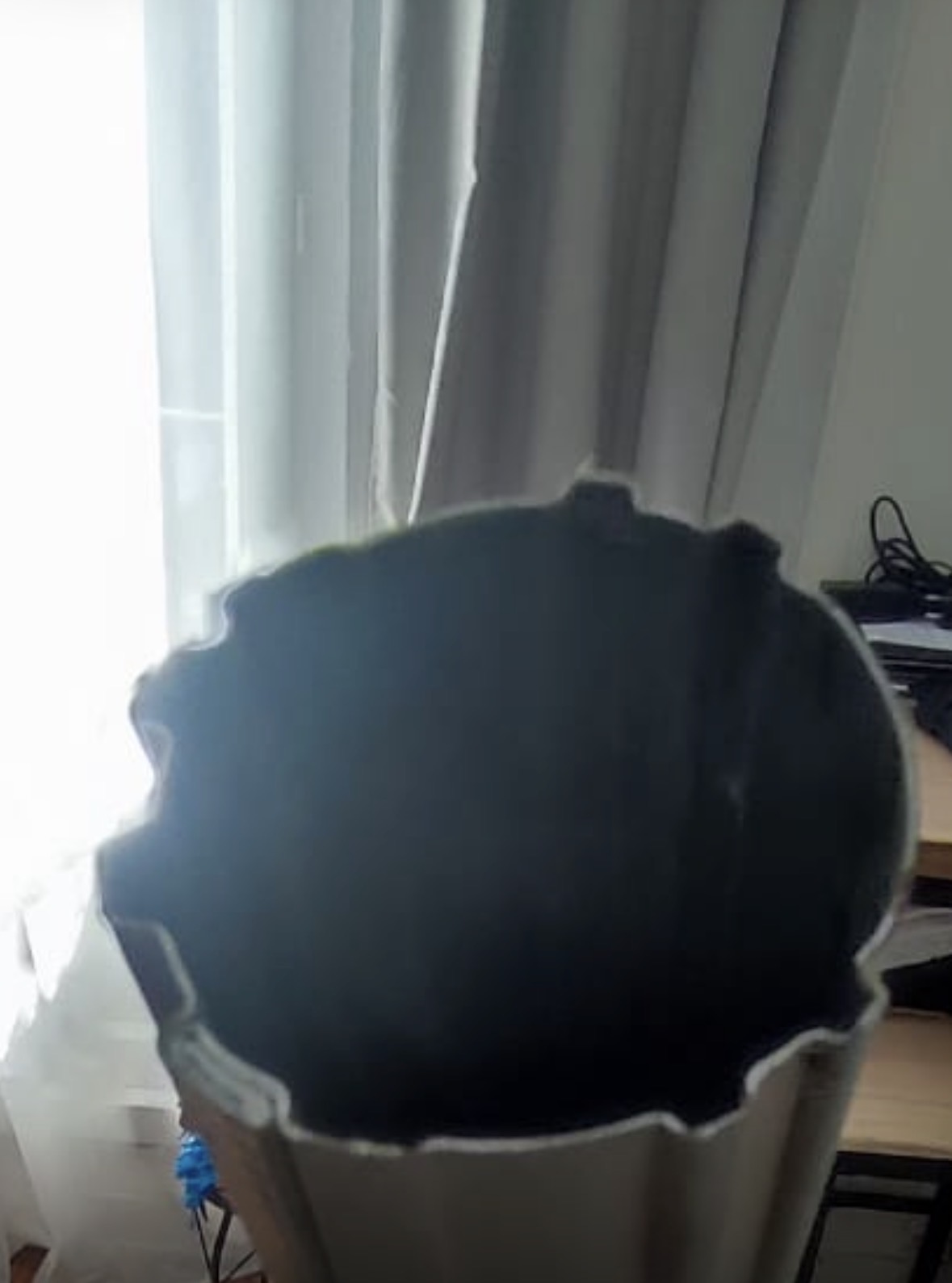

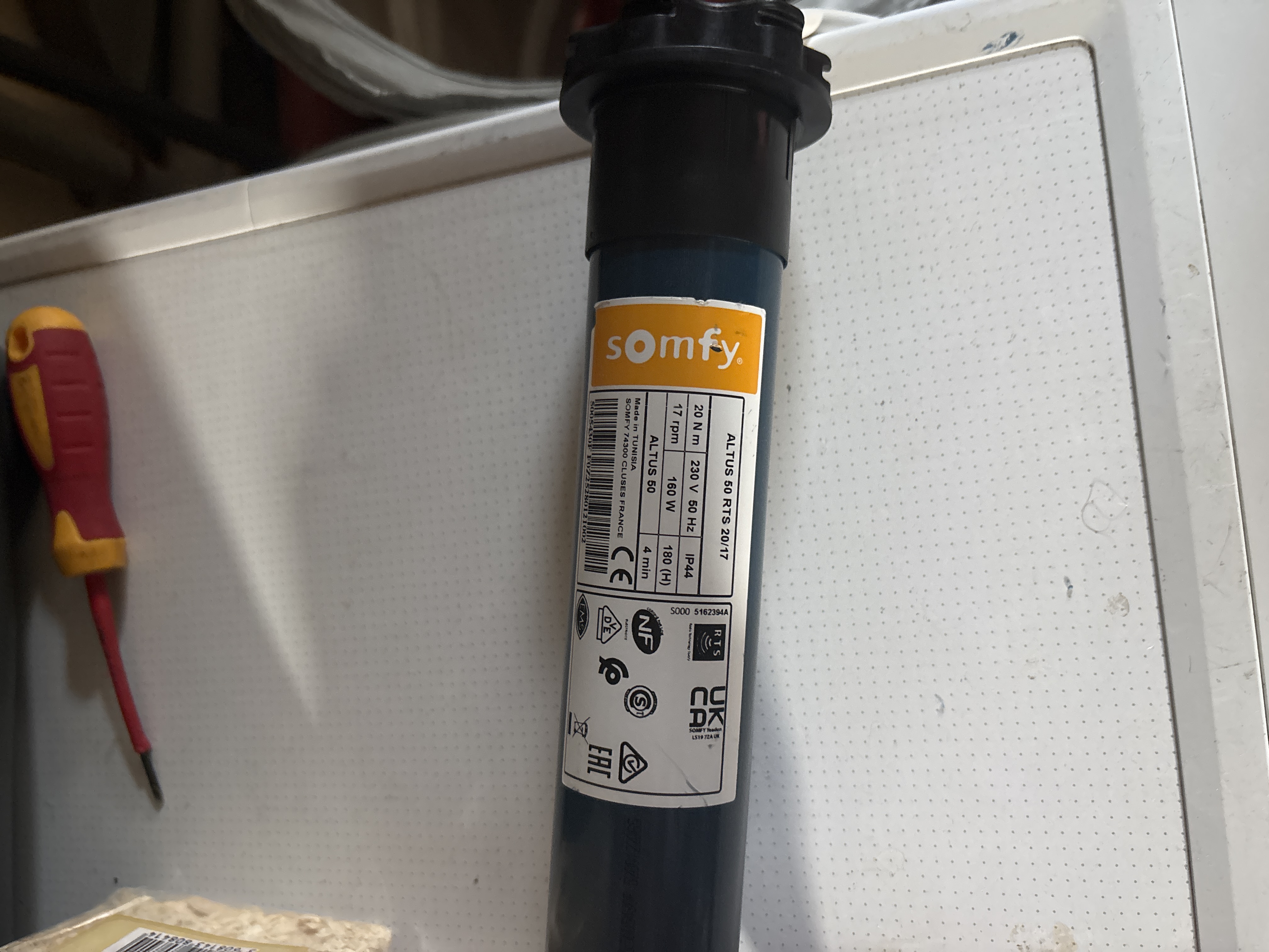

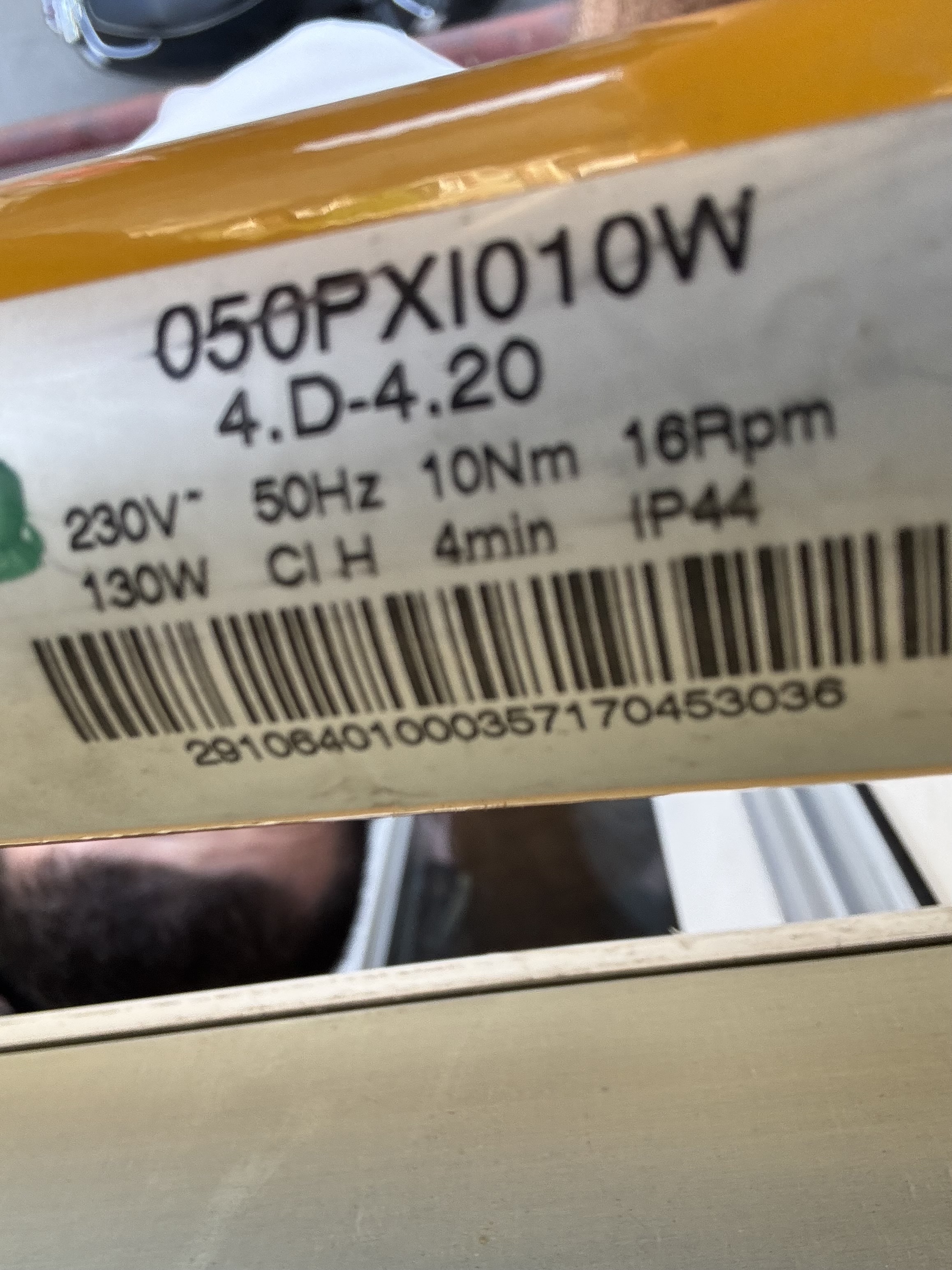

          &lt;div class=&quot;body-bd&quot;&gt;&lt;p&gt;Un ajout de l’actuel et le moteur que j’ai pris pour le remplacement&lt;/p&gt;&lt;/div&gt;
