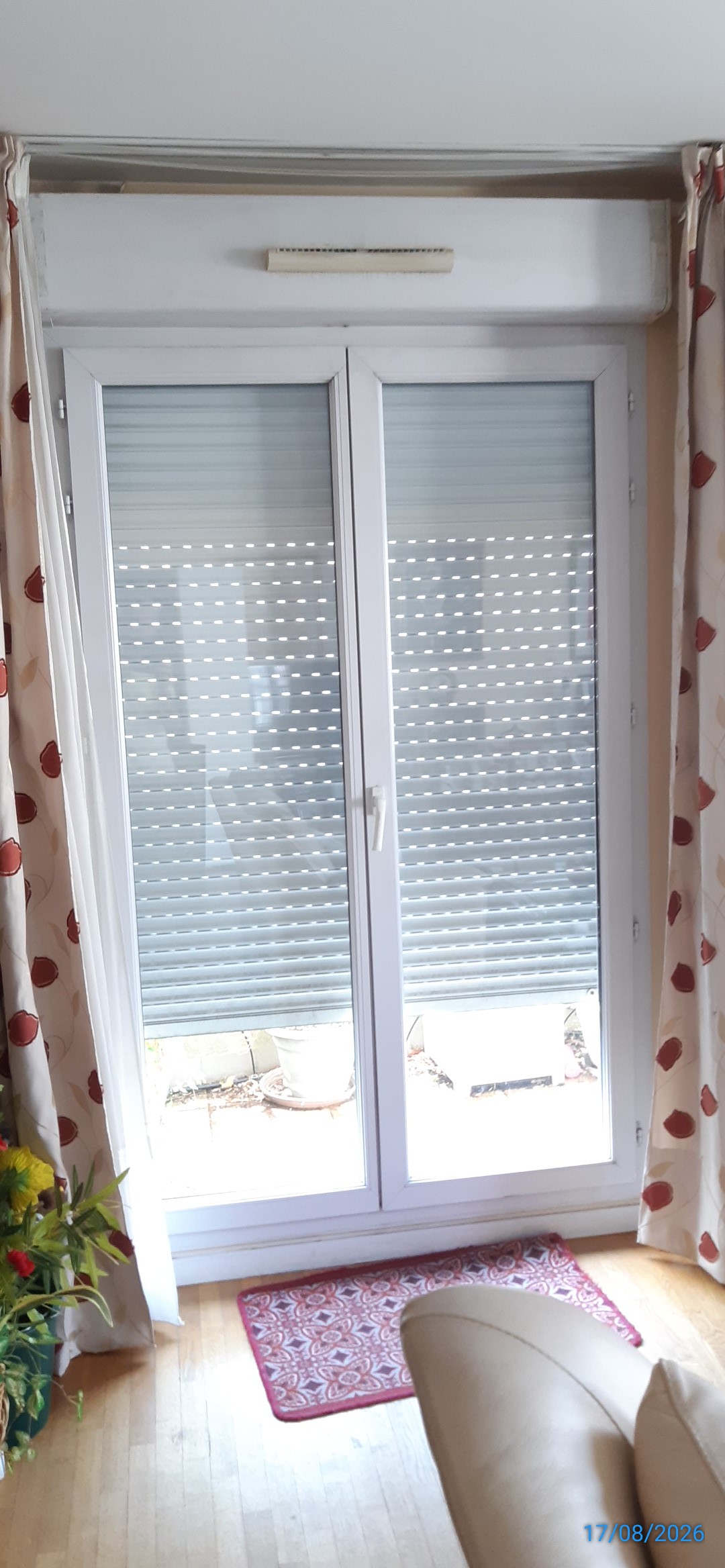

          &lt;div class=&quot;body-bd&quot;&gt;&lt;p&gt;Bonjour Charly,&lt;br /&gt;J&amp;#39;ai résolu mon problème en... changeant de moteur (ce qui explique le temps écoulé depuis nos derniers échanges).&lt;br /&gt;Et cela a apporté (peut-être) l&amp;#39;explication de mon problème.&lt;br /&gt;En effet, l&amp;#39;ancien moteur était un 6 Nm (ce qui ne pouvait pas se deviner) qui a été remplacé par un 10 Nm.&lt;br /&gt;Je suggère donc l&amp;#39;explication suivante :&lt;br /&gt;Lorsque le moteur enroule le tablier, ce dernier exerce un couple résistant dont le bras de levier augmente brusquement à chaque tour, du fait de son épaisseur (bien sûr, ce couple résistant diminue aussi au fur et à mesure que la longueur non enroulée du tablier diminue).&lt;br /&gt;Dans mon cas, le moteur étant sous-dimensionné et fatigué par des années d&amp;#39;utilisation, il calait lorsque le bras de levier augmentait au début du 3ème tour d&amp;#39;enroulement, et cela correspond bien à la photo que je vous ai envoyée.&lt;br /&gt;À tout prendre, il valait mieux que le moteur s&amp;#39;arrête, sinon il aurait grillé.&lt;br /&gt;Donc, de mon point de vue, ce n&amp;#39;était pas un problème de réglage de fin de course haute, ni d&amp;#39;obstacle.&lt;br /&gt;Voilà.&lt;br /&gt;Je pense que vous pouvez fermer ce fil de discussion.&lt;br /&gt;Je vous remercie de votre aide.&lt;br /&gt;Meilleures salutations&lt;br /&gt;Édouard&lt;/p&gt;&lt;/div&gt;

          &lt;div class=&quot;body-bd&quot;&gt;&lt;p&gt;Bonjour à tous,&lt;br /&gt;Je possède un volet roulant commandé par une SMOOVE Sensitif IO.&lt;br /&gt;Comme j&amp;#39;ai des problèmes de fin de course sur ce volet, j&amp;#39;ai suivi les différents tutos SOMFY afférents (fort bien faits au demeurant), sans toutefois réussir à résoudre mon problème.&lt;br /&gt;J&amp;#39;en ai même ajouté un nouveau : LA DIODE VERTE NE S&amp;#39;ALLUME PLUS.&lt;br /&gt;J&amp;#39;ai changé la pile (la nouvelle mesurée à 3,45 V), sans succès.&lt;br /&gt;Le volet réagit néanmoins à la touche PROG, et la télécommande émet des bips à ce moment.&lt;br /&gt;D&amp;#39;où ma question :&lt;/p&gt;&lt;ul&gt;&lt;li&gt;y a-t-il moyen de récupérer cette télécommande ?&lt;/li&gt;Merci de vos réponses&lt;br /&gt;Meilleures salutations&lt;br /&gt;Édouard&lt;/p&gt;&lt;/div&gt;

          &lt;div class=&quot;body-bd&quot;&gt;&lt;p&gt;Bonjour Charly,&lt;br /&gt;J&amp;#39;avoue avoir un peu de mal avec la notion de compression ; une question de vocabulaire ?&lt;br /&gt;Pour moi, dans la position vue sur la photo, toute la partie non enroulée du tablier est pendante, le poids des lames les faisant s&amp;#39;écarter les unes des autres.&lt;br /&gt;Pour que les lames soient comprimées, il faut descendre le tablier jusqu&amp;#39;à sa butée basse, et que le moteur force un peu avant de s&amp;#39;arrêter (pour fermer les lumières).&lt;br /&gt;Comme je vous l&amp;#39;ai dit, je vais examiner cela de plus près (y compris la notion de compression) et je vous tiens au courant.&lt;br /&gt;Pas aujourd&amp;#39;hui, car le volet ne se trouve pas chez moi.&lt;br /&gt;Meilleures salutations.&lt;br /&gt;Édouard&lt;/p&gt;&lt;/div&gt;

          &lt;div class=&quot;body-bd&quot;&gt;&lt;p&gt;Merci pour ces explications sur le tablier, mais je connais mieux que vous le fonctionnement !&lt;br /&gt;Si ma théorie s&amp;#39;avère inexacte, pourquoi le tablier est comprimé sur le haut est pas sur le bas ?&lt;/p&gt;&lt;/div&gt;

          &lt;div class=&quot;body-bd&quot;&gt;&lt;p&gt;Bonjour Charly,&lt;br /&gt;Merci pour votre réponse.&lt;br /&gt;Je pense que toute la partie non enroulée du tablier est pendante.&lt;br /&gt;Les lumières que l&amp;#39;on voit sur la moitié des lames (voir photo) sont des évidements de ces lames ; ces lumières se ferment lorsque le moteur pousse le tablier vers sa butée basse.&lt;br /&gt;Cela permet de laisser passer un peu de lumière volet fermé.&lt;br /&gt;Je ne crois pas trop à un obstacle physique, car je peux soulever le tablier lorsque le moteur s&amp;#39;arrête.&lt;br /&gt;Cependant, l&amp;#39;hypothèse de l&amp;#39;obstacle est à retenir, car le système a bien fonctionné pendant des années.&lt;br /&gt;Je vais examiner cela et je vous tiens au courant.&lt;br /&gt;Meilleures salutations.&lt;br /&gt;Edouard&lt;/p&gt;&lt;/div&gt;

          &lt;div class=&quot;body-bd&quot;&gt;&lt;p&gt;On voit nettement que le tablier bute sur un obstacle.&lt;br /&gt;La partie haute du tablier est comprimée alors que la basse est pendante.&lt;br /&gt;L&amp;#39;obstacle se situe vers le haut ou sous le coffre.&lt;br /&gt;Soit une lame décalée soit autre chose, mais il faudra ouvrir pour vérifier.&lt;br /&gt;Après suppression de l&amp;#39;obstacle le réglage de FdC s&amp;#39;opérera sans difficulté.&lt;/p&gt;&lt;p&gt;Bonne journée&lt;/p&gt;&lt;/div&gt;

          &lt;div class=&quot;body-bd&quot;&gt;&lt;p&gt;Bonjour Charly,&lt;br /&gt;Merci pour cette réponse aussi diligente (un dimanche) que pertinente.&lt;br /&gt;En effet, j&amp;#39;ai confondu le bouton ON/OFF avec le bouton PROG (pas faciles à distinguer dans la pénombre et disposés de manière symétrique).&lt;br /&gt;En pensant programmer, j&amp;#39;ai donc mis sur OFF.&lt;br /&gt;En fait, je cherchais à reprogrammer la butée haute du volet, car, depuis 2 mois, il s&amp;#39;arrête au 1/4 de sa course (voir photo).&lt;br /&gt;J&amp;#39;ai donc suivi les différents tutos mis à disposition par SOMFY (et plutôt bien faits) pour reprogrammer le moteur et sa télécommande, pour régler les fins de course, en manuel ou en automatique, etc.&lt;br /&gt;Sans succès : le moteur s&amp;#39;arrête toujours au 1/4 de la course du volet (voir vidéo volet.txt à renommer en volet.mp4).&lt;br /&gt;Si vous avez une idée pour résoudre ce problème, je suis preneur&lt;br /&gt;Meilleures salutations,&lt;br /&gt;Edouard&lt;/p&gt;&lt;/div&gt;
