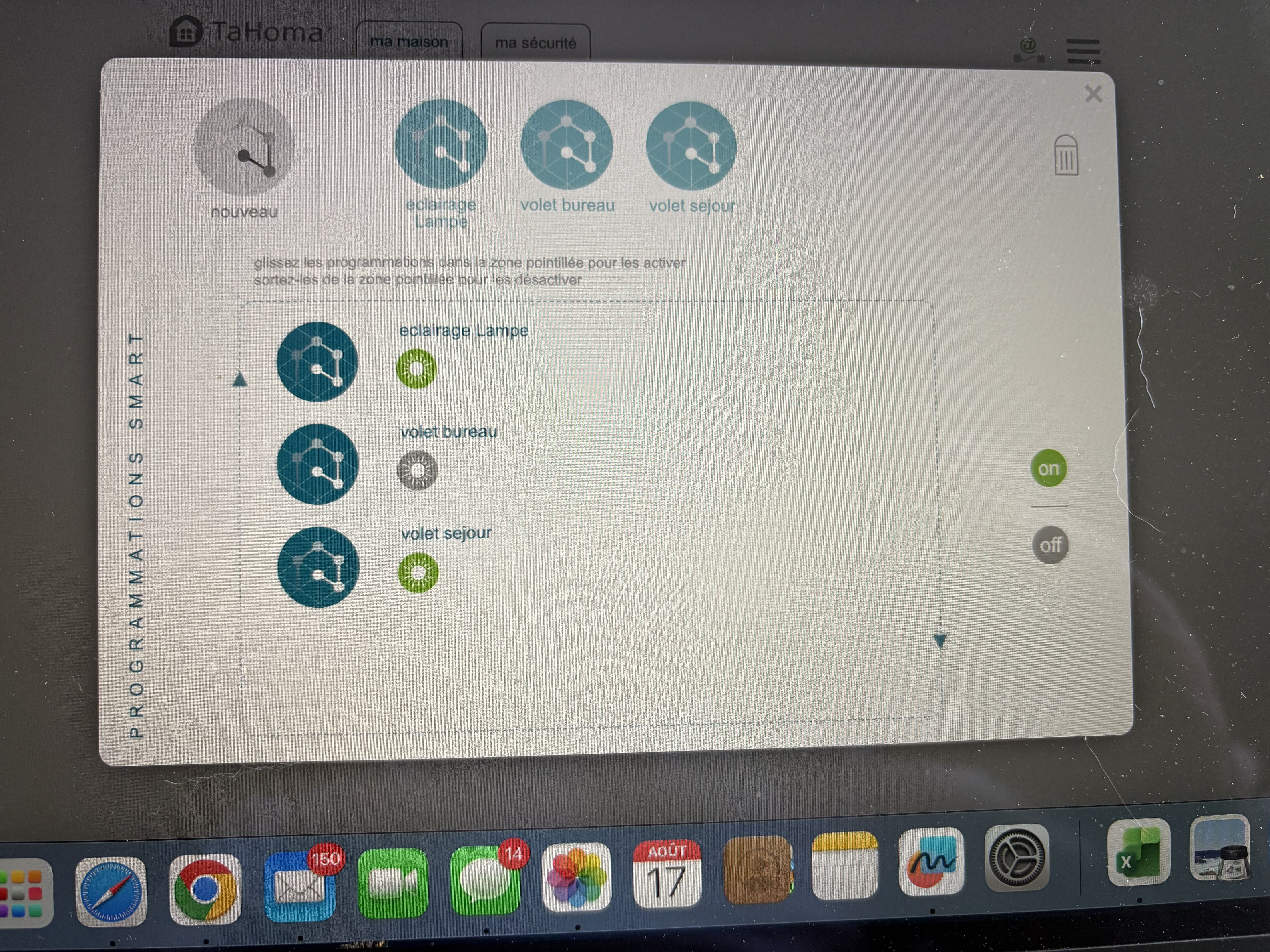

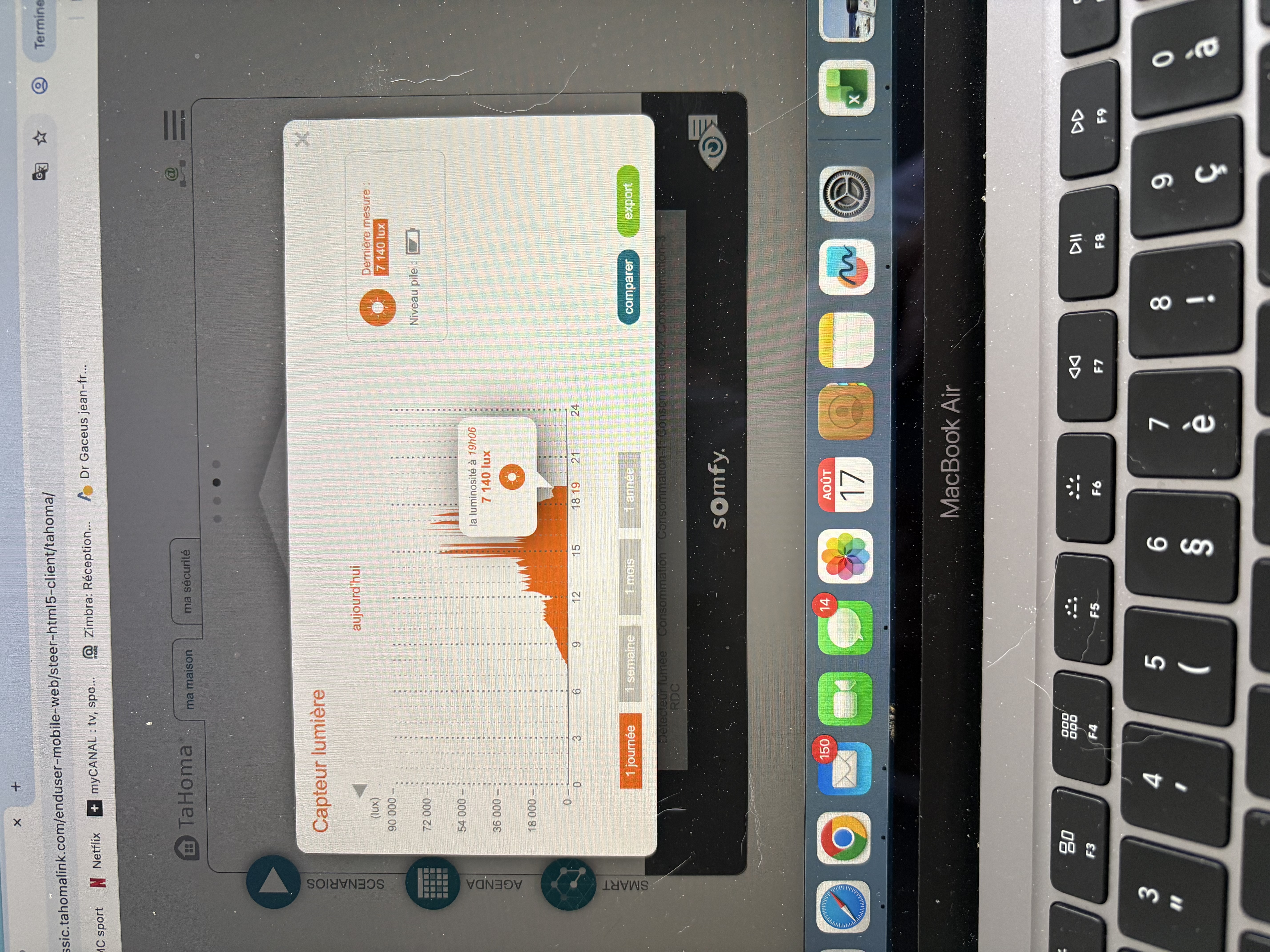

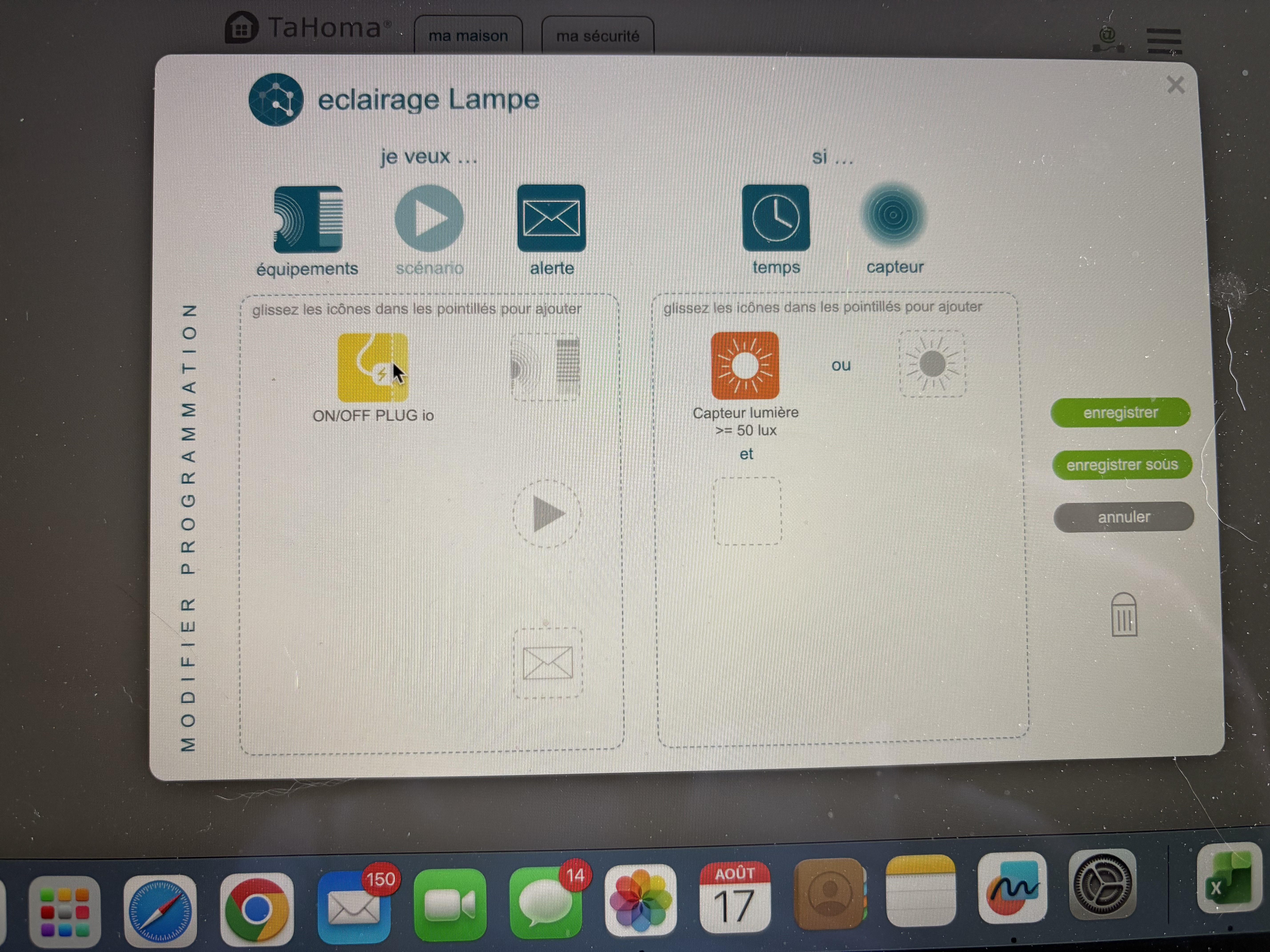

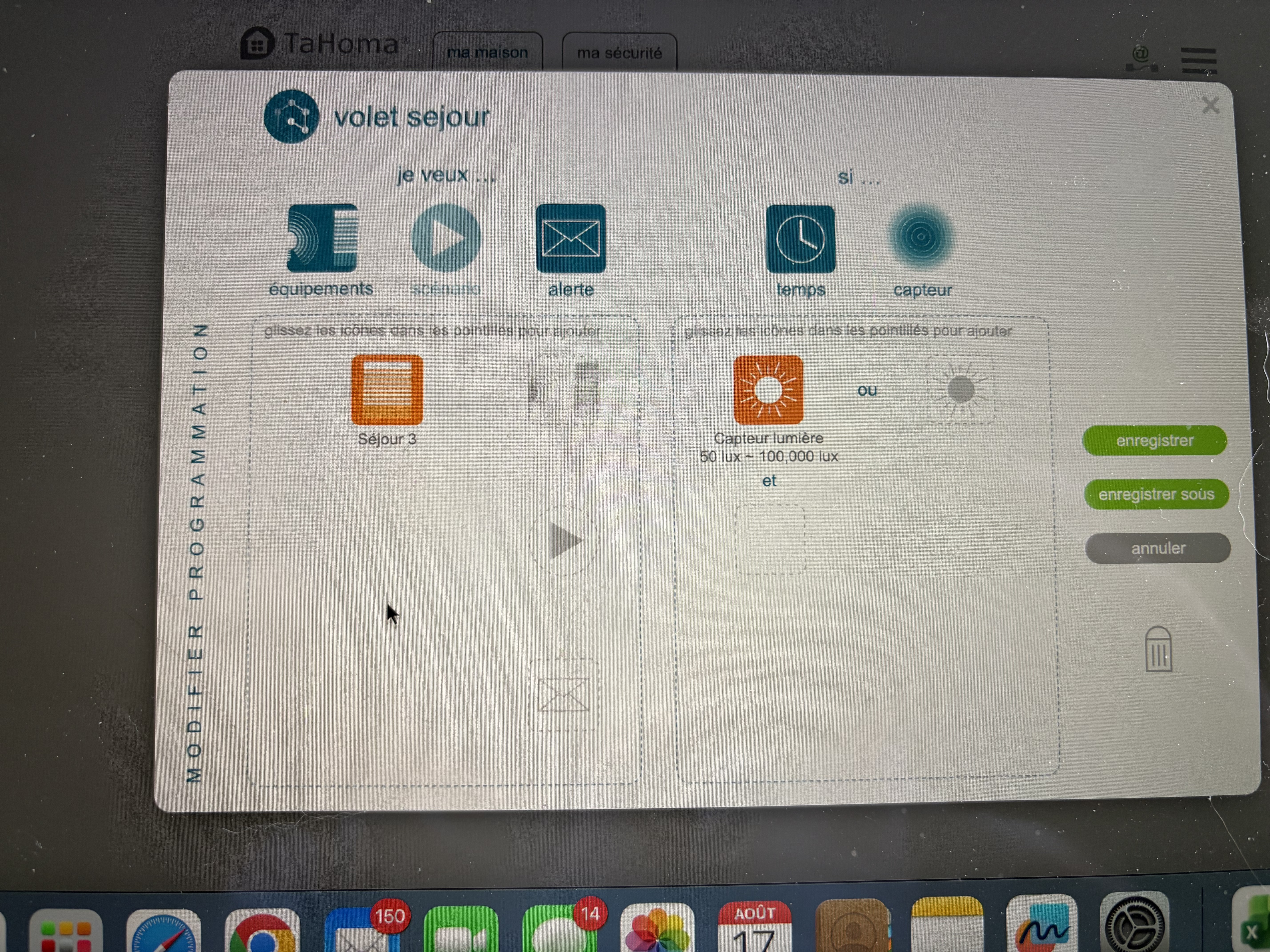

          &lt;div class=&quot;body-bd&quot;&gt;&lt;p&gt;Bonjour,&lt;br /&gt;Ce ne sont que des ordres simples :&lt;br /&gt;Allumage d’une lampe si capteur &amp;gt; 50 lux&lt;br /&gt;Baisse du volet séjour entre 50 et 100 000 lux&lt;br /&gt;En fait ce sont des essais&lt;br /&gt;On voit sur les photos que les conditions sont remplies mais physiquement le volet n’a pas bougé et la lampe ne s’est pas allumée &lt;br /&gt;Merci pour votre retour cordialement&lt;/p&gt;&lt;/div&gt;

          &lt;div class=&quot;body-bd&quot;&gt;&lt;p&gt;Bonjour&lt;/p&gt;&lt;p&gt;Qu&amp;#39;est-ce que vous avez construit comme scénarios ? Pouvez-vous poster des copies d&amp;#39;écran ?&lt;/p&gt;&lt;/div&gt;
