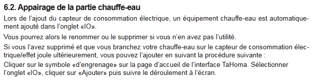

          &lt;div class=&quot;body-bd&quot;&gt;&lt;p&gt;Bonjour Yannick, &lt;br /&gt;Avez-vous bien suivi la notice pour l’appareillage du chauffe-eau à l’application ? (§6.2).&lt;br /&gt;En ce qui concerne les zones de délestage, rien dans la notice ne précise que cette fonctionnalité peut être visible dans l’application, je vous laisse attendre l’avis d’un Yellow.&lt;/p&gt;&lt;p&gt;PS : j’ai fait une erreur sur l’un de mes commentaires, sur la boutique, cet équipement est bien identifié comme compatible avec la Tahoma switch (mais pas sur la mienne :-( )&lt;/p&gt;&lt;/div&gt;

  <enclosure length="9532" url="https://dimelo-answers-production.s3.eu-west-1.amazonaws.com/177/2651de1e6f987b50/capture_d_cran_2026_08_20_122617_original.png?bb28c87" type="image/png" />
<enclosure length="19696" url="https://dimelo-answers-production.s3.eu-west-1.amazonaws.com/177/54a5e8db5c46e830/capture_d_cran_2026_08_20_122533_original.png?bb28c87" type="image/png" />
<enclosure length="181629" url="https://dimelo-answers-production.s3.eu-west-1.amazonaws.com/177/25844ba767e7765c/capture_d_cran_2026_08_20_122501_original.png?bb28c87" type="image/png" />

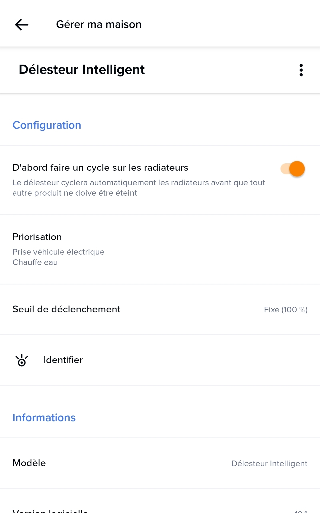

          &lt;div class=&quot;body-bd&quot;&gt;&lt;p&gt;Bonjour Yannick, &lt;br /&gt;L’hiver dernier, une partie de mes radiateurs électriques étaient pilotés avec les sorties fils pilotes du capteur de consommation à effet joules et l’autre avec le thermostat connecté Somfy.&lt;br /&gt;Cependant, ma Tahoma Switch ne pouvant changer les modes du thermostat Somfy (via des scénarios ou en manuel) et le pilotage des sorties fils pilotes étant très consommatrice de scénarios avancés (limité à 20 pour toutes l’installations [volets, lumières, prises,…])) ainsi qu’une fonction délestage n’étant pas en mesure de rallumer un radiateur délesté.&lt;br /&gt;Pour le prochain hiver, le pilotage de mes radiateurs se fera avec une marque partenaire de Somfy (avec un délestage possible même sur l’ECS) dont les produits ne sont pas compatibles pour le moment avec la Tahoma.&lt;/p&gt;&lt;/div&gt;

  <enclosure length="193137" url="https://dimelo-answers-production.s3.eu-west-1.amazonaws.com/177/f3b1199c6a0a2397/screenshot_20260818_120053_control_original.jpg?bb28c87" type="image/jpeg" />

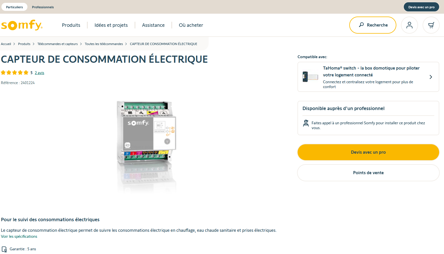

          &lt;div class=&quot;body-bd&quot;&gt;&lt;p&gt;Bonjour Yannick, &lt;br /&gt;Si comme moi, vous êtes avec la Tahoma Switch, ce capteur à effet joules n’est pas compatible (référence obsolète sur la boutique Somfy). &lt;br /&gt;Ayant cet équipement, seules les relevées de conso et le pilotage chauffage fonctionnent de mon côté, je n’ai jamais réussi à piloter le chauffe-eau.&lt;br /&gt;Pour le délestage, il faudra investir dans le capteur de consommation connecté ref : 9029425 (attention toutefois, une fois les équipements coupés par le scénario de délestage, il faudra les remettre manuellement). &lt;/p&gt;&lt;p&gt;PS : pour identifier les TOR, vous devriez pouvoir en fonction de la consommation des récepteurs, les identifier et les renommer.&lt;/p&gt;&lt;p&gt;Cdt&lt;/p&gt;&lt;p&gt;Benoit&lt;/p&gt;&lt;/div&gt;
