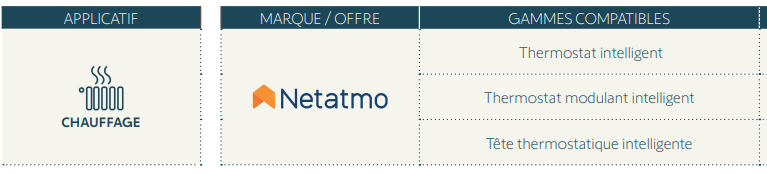

          &lt;div class=&quot;body-bd&quot;&gt;&lt;p&gt;Bonjour,&lt;/p&gt;&lt;p&gt;Message ci joint de Netatmo confirmant que seul le thermostat intelligent est compatible avec la tahoma switch&lt;/p&gt;&lt;p&gt;Michel&lt;/p&gt;&lt;p&gt;Muhammad (Netatmo) &lt;br /&gt;16 oct. 2026, 15:20 UTC+2 &lt;br /&gt;Bonjour Michel,&lt;br /&gt; &lt;br /&gt;Merci d’avoir contacté le Service Clients Netatmo. Je suis Muhammad et je vais vous accompagner dans votre demande.&lt;br /&gt; &lt;br /&gt;Je vous remercie pour votre message et vous prie d&amp;#39;accepter nos excuses pour le retard pris pour vous répondre ainsi que pour la gêne occasionnée. Nous faisons actuellement face à de très nombreuses demandes de renseignements pour nos produits.&lt;br /&gt; &lt;br /&gt;Pour le moment, la Tahoma Switch de Somfy peut contrôler uniquement le Thermostat Intelligent. La compatibilité avec le Thermostat Original est prévue, mais elle n&amp;#39;est pas encore disponible.&lt;br /&gt; &lt;br /&gt;Merci pour votre compréhension.&lt;br /&gt; &lt;br /&gt;Je vous souhaite une agréable journée et je reste, si besoin, à votre écoute.&lt;br /&gt; &lt;br /&gt;Cordialement,&lt;br /&gt;Muhammad&lt;br /&gt;Technical Support Agent&lt;/p&gt;&lt;/div&gt;

          &lt;div class=&quot;body-bd&quot;&gt;&lt;p&gt;Exact Jacky ! Le nouvel ensemble n&amp;#39;y figure pas encore.&lt;br /&gt;Ca viendra sans doute mais il faut encore patienter je pense.&lt;/p&gt;&lt;p&gt;Bonne journée.&lt;/p&gt;&lt;/div&gt;

          &lt;div class=&quot;body-bd&quot;&gt;&lt;p&gt;Bonsoir&lt;br /&gt;Ci joint extrait de la liste de comaptibilité Somfy/Netatmo&lt;/p&gt;&lt;/div&gt;

          &lt;div class=&quot;body-bd&quot;&gt;&lt;p&gt;Bonjour Elizabeth&lt;/p&gt;&lt;p&gt;Le Thermostat Netatmo Original, fonctionne avec l&amp;#39;ensemble Thermo Hub / Thermo Link. A ma connaissance, cet ensemble n&amp;#39;est pas encore compatible avec TaHoma Switch.&lt;/p&gt;&lt;p&gt;Attendez confirmation.&lt;/p&gt;&lt;p&gt;Bonne journée.&lt;/p&gt;&lt;/div&gt;
