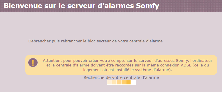

          &lt;div class=&quot;body-bd&quot;&gt;&lt;p&gt;Bonjour, merci pour le retour rapide. C&amp;#39;est bien le cas. Le branchement ethernet va bien de la centrale vers la box en direct.&lt;br /&gt;Avez-vous une autre piste?&lt;br /&gt;Merci&lt;/p&gt;&lt;/div&gt;

          &lt;div class=&quot;body-bd&quot;&gt;&lt;p&gt;Bonjour Estelle,&lt;br /&gt;Vérifiez si le câble Ethernet entre votre centrale et votre box internet est bien branché en direct sur la box internet et non sur un routeur.&lt;br /&gt;Puis testez de nouveau.&lt;br /&gt;Merci,&lt;/p&gt;&lt;/div&gt;

          &lt;div class=&quot;body-bd&quot;&gt;&lt;p&gt;Bonjour, j&amp;#39;ai essayé le code donné (merci) mais je n&amp;#39;arrive toujours )as à créer le compte &lt;br /&gt;En pièce joint l&amp;#39;écran somfy. La centrale et l&amp;#39;ordinateur sont sur le même Wifi&lt;/p&gt;&lt;/div&gt;
