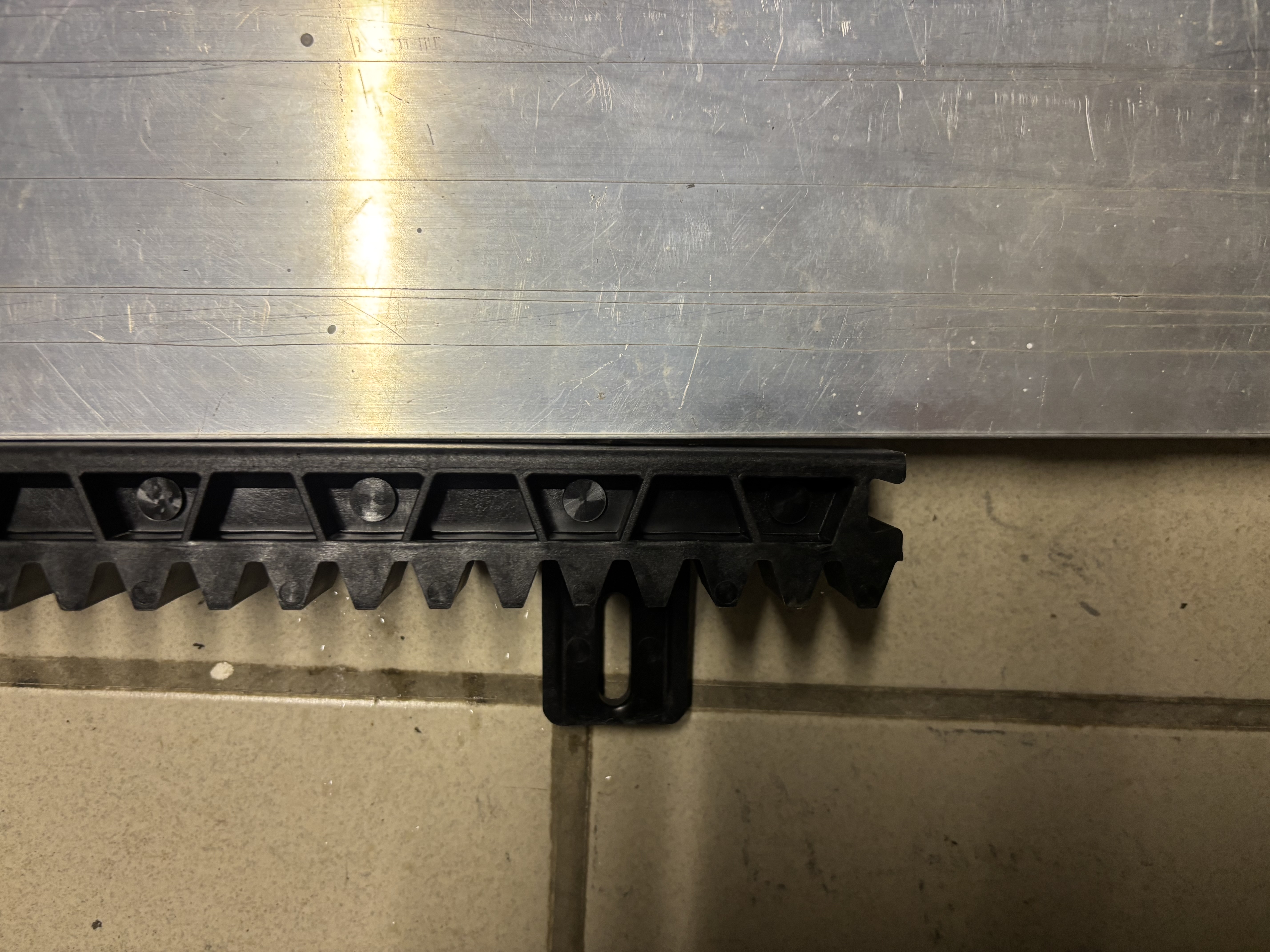

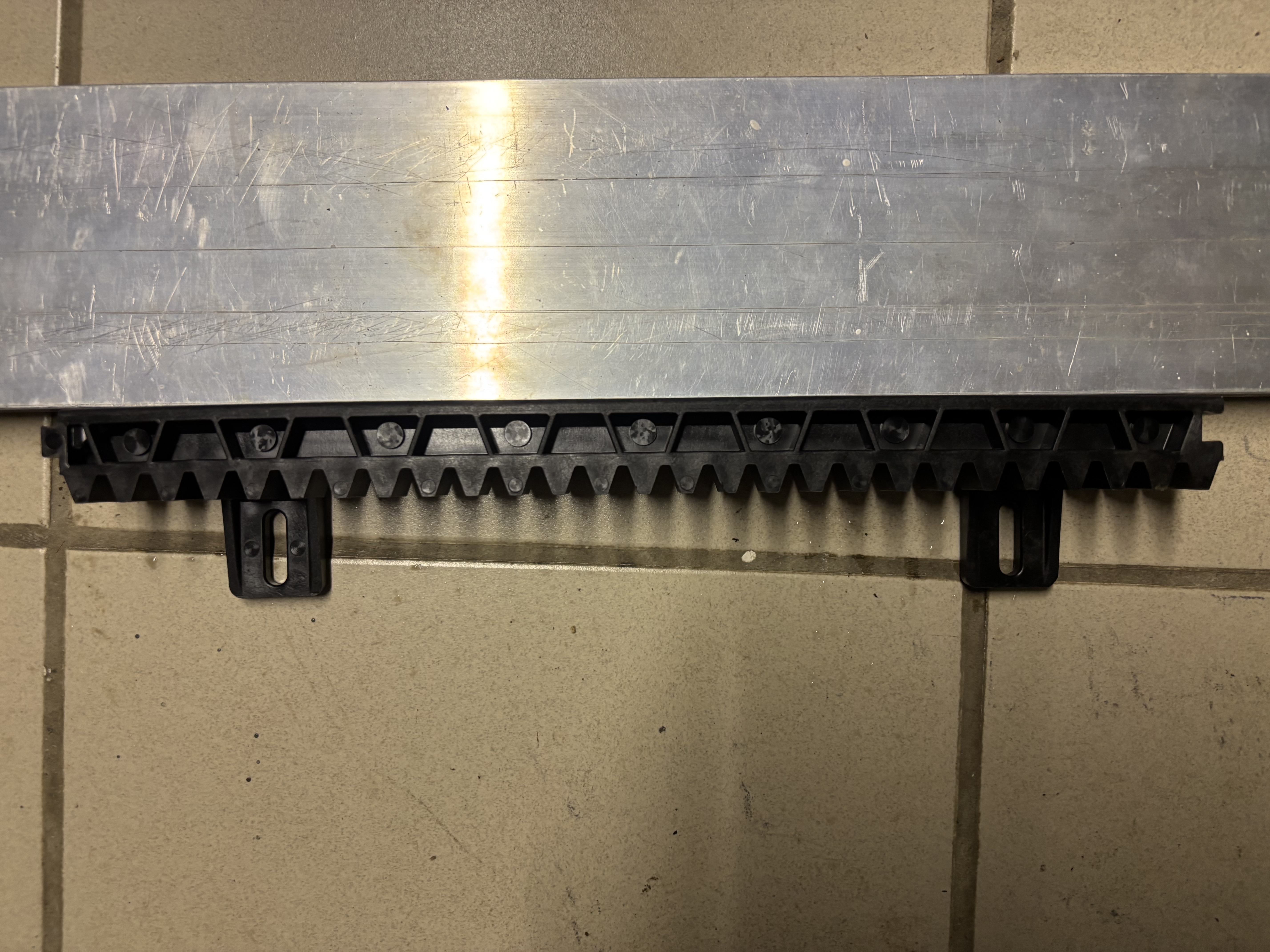

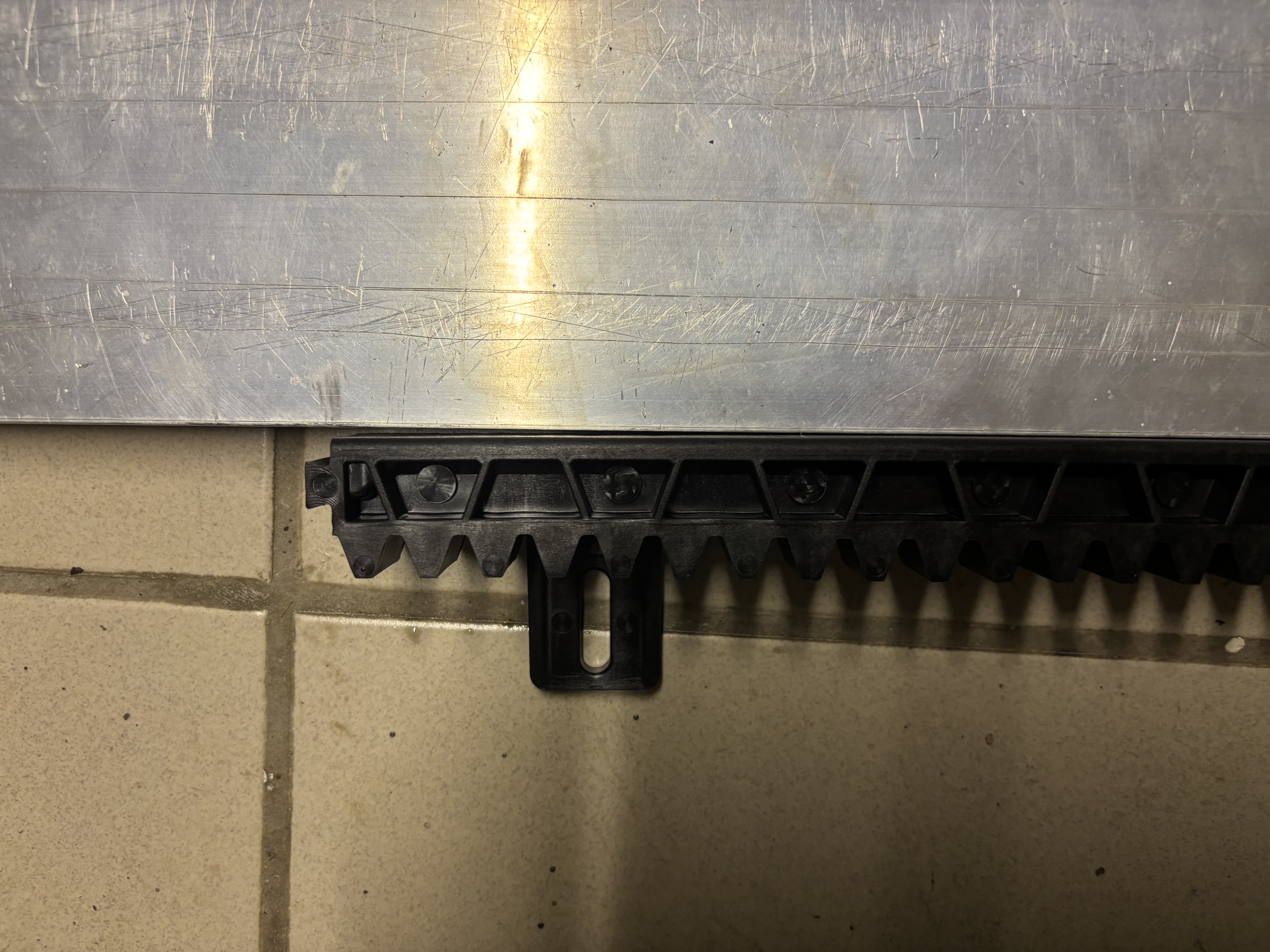

          &lt;div class=&quot;body-bd&quot;&gt;&lt;p&gt;Bonjour,&lt;br /&gt;j&amp;#39;installe en ce moment ma motorisation SLIDEMOOVE 300, et je constate que mes troncons de cremaillere ne sont pas droites.&lt;br /&gt;Elles redescendent à chaque extrémités sur tous.&lt;br /&gt;Est ce normal ?&lt;/p&gt;&lt;p&gt;Merci,&lt;/p&gt;&lt;/div&gt;
          &lt;div class=&quot;body-bd&quot;&gt;&lt;p&gt;On est largement dans le domaine des tolérances.&lt;br /&gt;Il suffit au serrage des tronçons de le comprimer droit.&lt;br /&gt;Attendez l&amp;#39;avis d&amp;#39;un Yellow&amp;#39;s.&lt;/p&gt;&lt;p&gt;Bonne journée&lt;/p&gt;&lt;/div&gt;

          &lt;div class=&quot;body-bd&quot;&gt;&lt;p&gt;Bonjour Richy&lt;br /&gt;en copie les photos &lt;br /&gt;Merci pour votre aide et bonne journée&lt;/p&gt;&lt;/div&gt;

          &lt;div class=&quot;body-bd&quot;&gt;&lt;p&gt;Bonjour,&lt;/p&gt;&lt;p&gt;Pouvez-vous montre des photos nettes des tronçons ?&lt;/p&gt;&lt;/div&gt;

          &lt;div class=&quot;body-bd&quot;&gt;&lt;p&gt;Oui, tous les tronçons c&amp;#39;est pareil.&lt;br /&gt;Il faut ajuster les hauteurs aux fixations.&lt;/p&gt;&lt;p&gt;Bonne journée&lt;/p&gt;&lt;/div&gt;
