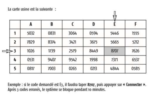

          &lt;div class=&quot;body-bd&quot;&gt;&lt;p&gt;Bonjour&lt;/p&gt;&lt;p&gt;
      &lt;iframe type=&quot;text/html&quot; width=&quot;320&quot; height=&quot;240&quot; src=&quot;//www.youtube.com/embed/YeiFf7lEACY&quot; frameborder=&quot;0&quot; allowfullscreen&gt;&lt;/iframe&gt;
    &lt;/span&gt;
  &lt;/p&gt;&lt;p&gt;La carte de codes sera remise aux valeurs usine.&lt;/p&gt;&lt;/div&gt;
