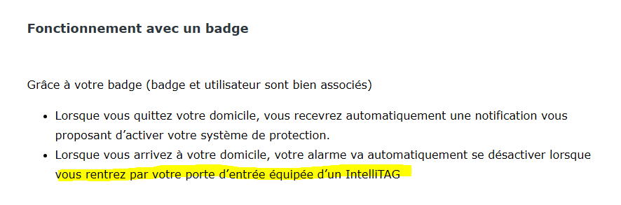

          &lt;div class=&quot;body-bd&quot;&gt;&lt;p&gt;Les réponses officielles de Somfy sont la documentation en ligne.&lt;br /&gt;Voici le lien et l&amp;#39;extrait qui confirme que l&amp;#39;intellitag de la porte d&amp;#39;entrée est utilisé dans la détermination de la présence&lt;/p&gt;&lt;p&gt;&lt;a href=&quot;https://support.somfyprotect.com/hc/fr/articles/360019494677-Comment-fonctionne-l-activation-intelligente&quot; rel=&quot;nofollow&quot;&gt;https://support.somfyprotect.com/hc/fr/articles/360019494...&lt;/a&gt;&lt;/p&gt;&lt;p&gt;Il ne faut qu&amp;#39;une porte d&amp;#39;entrée sinon gare aux dysfonctionnements.&lt;/p&gt;&lt;p&gt;La proposition de suppression de la porte d&amp;#39;entrée dont je suis à l&amp;#39;origine (somfy ne préconise rien a ce sujet)  vient de mon expérience personnel sur 10 ans et des différents retour sur le forum.&lt;br /&gt;Les badges fonctionnent en Bluetooth comme indiqué dans les caractéristiques et si vous avez déjà fait un transfert de photos entre deux smartphones avec cette technologie, vous avez surement eu quelques ratés.&lt;/p&gt;&lt;p&gt;Quand vous laissez à la maison un badge de secours ou invité, celui ci est bien évidement rangé et pas forcément à coté du link, et il fait partit du système et donc scanné a chaque ouverture de la porte d&amp;#39;entrée.&lt;br /&gt;Un certain nombre de personne ont eu la désagréable surprise que leur système se désarme automatiquement via ce badge resté au domicile y compris moi parce qu&amp;#39;il n&amp;#39;était plus visible au moment du scan.&lt;br /&gt;En relisant la documentation que je viens de vous donner, j&amp;#39;ai compris qu&amp;#39;en supprimant la porte d&amp;#39;entrée et en la redéfinissant comme simple porte, ce problème disparaissait et comme effet kisskool  supplémentaire, les badges ne clignotaient plus car non sollicités.&lt;/p&gt;&lt;p&gt;Cette solution a été appliquée avec succès par un certain nombres d&amp;#39;utilisateurs, et je n&amp;#39;ai plus aucun disfonctionnement sur mes badges et mon système en général. &lt;/p&gt;&lt;p&gt;Cette fonction n&amp;#39;existe que chez Somfy. Chacun fait ses choix, perso je préfère la fiabilité avec une utilisation basique.&lt;/p&gt;&lt;/div&gt;

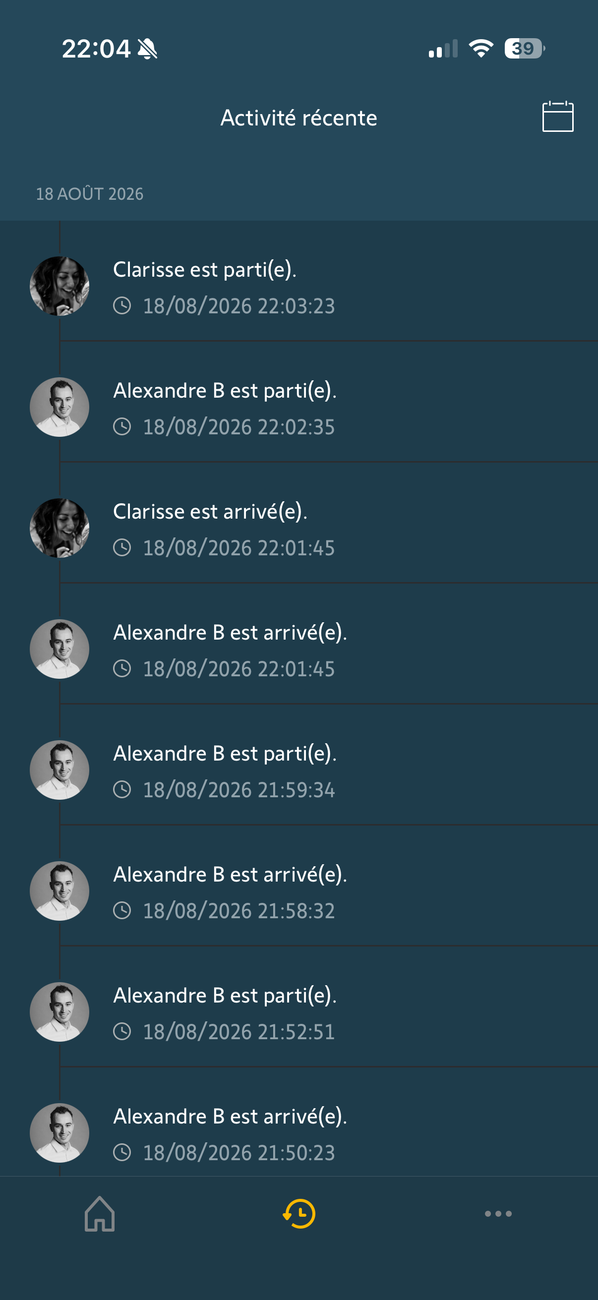

          &lt;div class=&quot;body-bd&quot;&gt;&lt;p&gt;Bonjour,&lt;/p&gt;&lt;p&gt;Installation Somfy Protect mise en service en janvier 2026, sans aucun incident jusqu’à cette semaine.&lt;br /&gt;CONFIGURATION&lt;br /&gt;	•	Link Home Advanced, 2 badges, 2 utilisateurs, 1 compte Somfy chacun&lt;br /&gt;	•	Détection de présence mixte : badges + géolocalisation&lt;br /&gt;	•	iPhone 16 et iPhone 16 Pro, iOS 26.6.1, localisation « Toujours » active pour l’application (vérifié)&lt;br /&gt;	•	Je dispose de 2 installations sur 2 logements distincts, [même compte / comptes séparés]&lt;/p&gt;&lt;p&gt;SYMPTÔME 1 — 18/08/2026, de 21h50 à 22h04&lt;br /&gt;7 changements de présence enregistrés alors que nous étions tous les deux à la maison, sans aucune sortie. Les deux arrivées de 22:01:45 portent le même horodatage à la seconde près, ce qui ne ressemble pas à deux détections indépendantes. Phénomène constaté au moins 5 fois.&lt;/p&gt;&lt;p&gt;SYMPTÔME 2 — 19/08/2026&lt;br /&gt;Départ réel 2 occupants. Aucun événement « est parti », aucune notification de rappel d’activation, alarme activée manuellement. Le système semblait déjà nous considérer absents depuis la veille 22h03.&lt;/p&gt;&lt;p&gt;DÉJÀ TESTÉ, SANS EFFET&lt;br /&gt;	•	Fermeture complète puis relance de l’application sur les deux iPhone (FAQ 2236083)&lt;br /&gt;	•	Réglages de localisation et comptes vérifiés, conformes&lt;br /&gt;	•	Activation intelligente désactivée le 18/08 en attendant. Réactivable immédiatement pour vos tests.&lt;/p&gt;&lt;p&gt;MES DEMANDES&lt;br /&gt;	1.	Pouvez-vous resynchroniser mon compte côté serveur ?&lt;br /&gt;	2.	Pouvez-vous me communiquer la liste des appareils connectés à nos comptes ? Cette information n’est pas consultable depuis l’application.&lt;br /&gt;	3.	La configuration mixte badge + géolocalisation sur un même compte est-elle supportée ?&lt;br /&gt;	5.	Une évolution serveur ou applicative est-elle intervenue récemment ?&lt;/p&gt;&lt;p&gt;Capture d’écran jointe. Merci d’avance pour vos retours et le retour à la normal dès que possible svp.&lt;/p&gt;&lt;/div&gt;

          &lt;div class=&quot;body-bd&quot;&gt;&lt;p&gt;Merci beaucoup pour cette réponse, elle m&amp;#39;a permis d&amp;#39;identifier un élément que je n&amp;#39;avais pas mentionné dans mon message initial et qui peut changer la lecture du problème.&lt;/p&gt;&lt;p&gt;ÉLÉMENT NOUVEAU ET DÉTERMINANT&lt;br /&gt;Le 18/08/2026, soit **le jour même** des événements parasites, j&amp;#39;ai installé un nouvel IntelliTag sur la porte de mon cellier. Je l&amp;#39;ai paramétré en type d&amp;#39;ouvrant « Porte d&amp;#39;entrée », puisqu&amp;#39;il s&amp;#39;agit effectivement d&amp;#39;une porte donnant sur l&amp;#39;extérieur.&lt;/p&gt;&lt;p&gt;Et surtout : entre 21h50 et 22h04, j&amp;#39;ai ouvert et refermé cette porte à plusieurs reprises, **sans avoir mon badge sur moi** à ce moment-là.&lt;/p&gt;&lt;p&gt;Cela correspond exactement à la fenêtre de mes 7 événements de présence parasites. Cela expliquerait aussi pourquoi les deux arrivées de 22:01:45 portent un horodatage identique à la seconde près : un scan unique évaluerait les deux badges simultanément, plutôt que deux détections indépendantes.&lt;/p&gt;&lt;p&gt;Je suspends donc ma demande de resynchronisation serveur, qui n&amp;#39;a probablement plus lieu d&amp;#39;être.&lt;/p&gt;&lt;p&gt;DEMANDE DE CONFIRMATION OFFICIELLE&lt;br /&gt;Je souhaiterais l&amp;#39;avis d&amp;#39;un membre de l&amp;#39;équipe Somfy que je ne trouve documentés nulle part. &lt;/p&gt;&lt;p&gt;L&amp;#39;ouverture d&amp;#39;une porte typée « Porte d&amp;#39;entrée » déclenche-t-elle bien un scan Bluetooth de l&amp;#39;ensemble des badges ?&lt;/p&gt;&lt;p&gt;Quelle est la recommandation officielle de typage pour une porte d&amp;#39;entrée **secondaire**, réellement utilisée pour entrer et sortir, mais aussi empruntée fréquemment au cours de la journée ?&lt;/p&gt;&lt;p&gt;Sur ce dernier point : la solution proposée ci-dessus consiste à repasser l&amp;#39;IntelliTag en « Porte intérieure ». Je comprends qu&amp;#39;elle supprime les scans parasites, mais si je l&amp;#39;applique je perds définitivement le rappel d&amp;#39;activation et le désarmement automatique sur cette porte. Je précise que mon installation date de janvier 2026 et n&amp;#39;a jamais présenté ce comportement avant la pose de cet IntelliTag.&lt;/p&gt;&lt;p&gt;Merci d&amp;#39;avance.&lt;/p&gt;&lt;/div&gt;
          &lt;div class=&quot;body-bd&quot;&gt;&lt;p&gt;Bonsoir Alexandre.&lt;br /&gt;Le paramètre activation intelligente n&amp;#39;a pour effet que de vous rappeler d&amp;#39;activer l&amp;#39;alarme si vous l&amp;#39;avez oublié et rien d&amp;#39;autre.&lt;/p&gt;&lt;p&gt;Par contre la détection de votre présence au domicile est assuré par l&amp;#39;intellitag de la porte d&amp;#39;entrée et les badges via leur connexion bluetooth.&lt;/p&gt;&lt;p&gt;Le problème avec le Bluetooth, c&amp;#39;est qu&amp;#39;il est facilement perturbé si vous mettez le badge dans un tiroir ou si comme moi il est accroché avec le trousseau de clé et qu&amp;#39;il se retrouve sous les clés.&lt;/p&gt;&lt;p&gt;Pour savoir si le problème vient de là, je vous  propose de faire le test suivant.&lt;br /&gt;Désinstaller l&amp;#39;intellitag de la porte d&amp;#39;entrée, et réinstallez le en utilisant comme type d&amp;#39;ouvrant &amp;quot;Porte intérieure&amp;quot;.  Vous pouvez toujours lui donner le nom d&amp;#39;entrée, et paramétrer la sirène avec mise en garde , ça ne change rien de ce coté.&lt;/p&gt;&lt;p&gt;Impact : Le système ne scanne plus la présence des badges chaque fois que vous ouvrez la porte d&amp;#39;entrée, il ne le fait que lorsque vous activez ou désactivez l&amp;#39;alarme.&lt;/p&gt;&lt;p&gt;L&amp;#39;activation intelligente est définitivement désactivée, et le désarmement automatique aussi.&lt;/p&gt;&lt;/div&gt;
