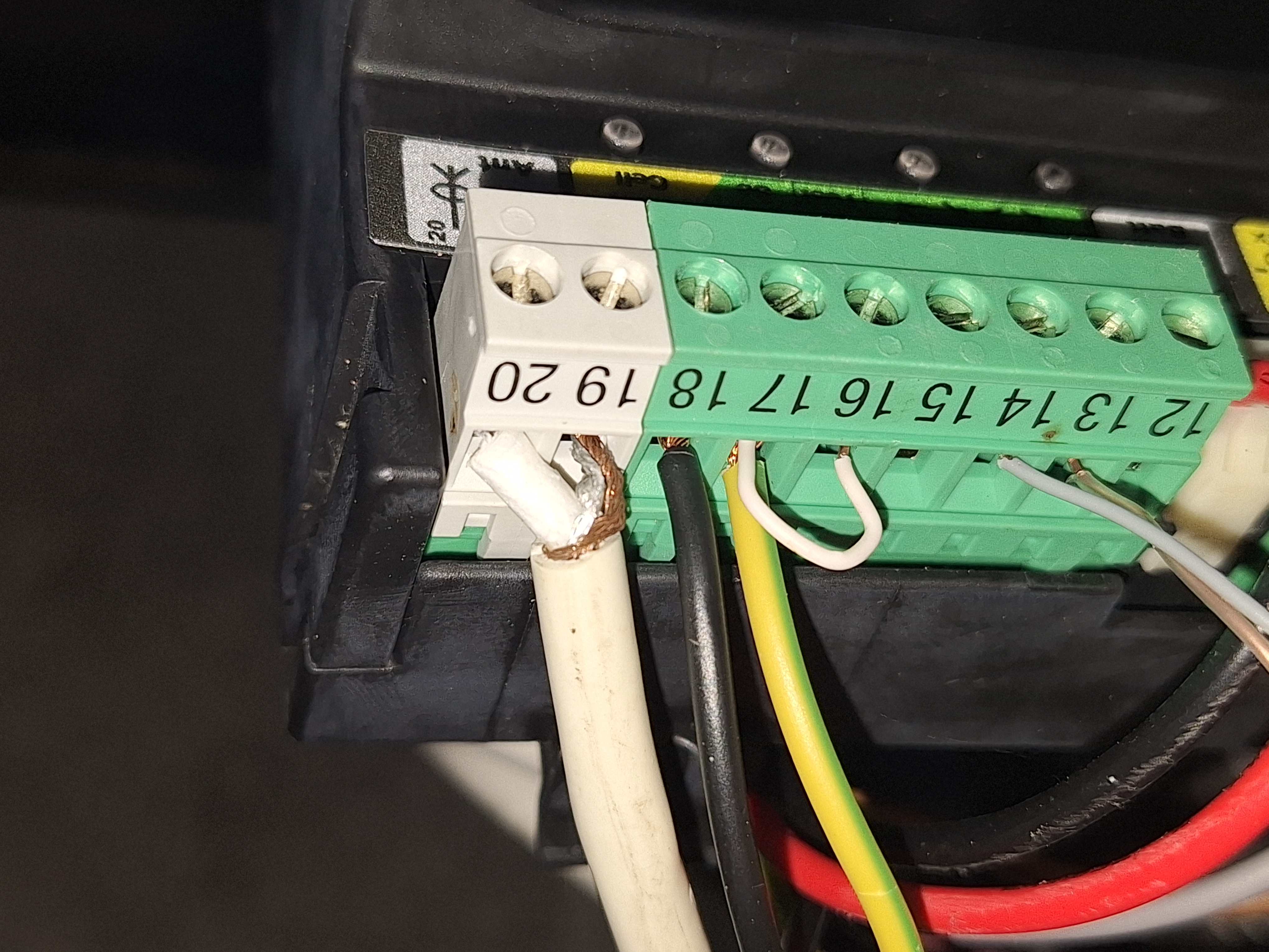

          &lt;div class=&quot;body-bd&quot;&gt;&lt;p&gt;Ci-joint la photo.&lt;/p&gt;&lt;/div&gt;

          &lt;div class=&quot;body-bd&quot;&gt;&lt;p&gt;Bonjour,&lt;/p&gt;&lt;p&gt;Au début de cette année mon moteur de portail Elixo Smart n&amp;#39;a plus du tout fonctionné du jour au lendemain. Carte électronique HS (malgré qu&amp;#39;il n&amp;#39;y avait aucun signe apparent de composant grillé).&lt;br /&gt;J&amp;#39;en ai commandé une autre via un revendeur trouvé sur internet. Livraison assurée directement par Somfy.&lt;/p&gt;&lt;p&gt;Depuis l&amp;#39;installation de cette nouvelle carte, la commande du portail n&amp;#39;est plus aussi efficace qu&amp;#39;auparavant. La portée des télécommandes paraît plus réduite. Ce n&amp;#39;est pas trop problématique avec les Keygo io, leur portée reste tolérable.&lt;br /&gt;Par contre je pilote aussi cette motorisation avec deux autres télécommandes Situo io, mais pour elles il y a un vrai problème. Je suis obligé de m&amp;#39;acharner sur le bouton d&amp;#39;ouverture pendant plusieurs secondes pour enfin pouvoir &amp;quot;réveiller&amp;quot; le portail.&lt;/p&gt;&lt;p&gt;Pourtant rien n&amp;#39;a changé dans ma configuration, je n&amp;#39;ai rien eu à modifier, juste à rebrancher les différents borniers sur la nouvelle carte (sans avoir eu besoin de déconnecter les fils). Même distance des équipements, les piles ont été changées.&lt;br /&gt;J&amp;#39;ai fait toutes les RAZ possibles (effacement des télécommandes de la memoire du portail, remise en configuration d&amp;#39;usine du moteur, effacement puis réapparaige sur ma Tahoma), mais aucune amélioration. J&amp;#39;ai débranché/retranché les fils de l&amp;#39;antenne du flash lumineux (ame + blindage), pas mieux.&lt;/p&gt;&lt;p&gt;Quelqu&amp;#39;un aurait il une idée svp?&lt;br /&gt;J&amp;#39;ai pensé à effacer puis recréer un clé io pour toute mon installation (volets + portail) après avoir vu cette fonctionnalité sur l&amp;#39;appli Tahoma, mais trop peur de faire une bourde, je ne suis pas allé jusque là &lt;/p&gt;&lt;p&gt;Merci aux personnes qui pourraient m&amp;#39;aider éventuellement.&lt;/p&gt;&lt;p&gt;Cordialement.&lt;/p&gt;&lt;/div&gt;

          &lt;div class=&quot;body-bd&quot;&gt;&lt;p&gt;Bonjour,&lt;/p&gt;&lt;p&gt;Voici une photo de mon raccordement.&lt;/p&gt;&lt;p&gt;Merci.&lt;/p&gt;&lt;/div&gt;

          &lt;div class=&quot;body-bd&quot;&gt;&lt;p&gt;J&amp;#39;allais le demander :-)&lt;br /&gt;Votre problème est nettement celui d&amp;#39;une portée réduite, donc en priorité on contrôle l&amp;#39;antenne.&lt;/p&gt;&lt;/div&gt;

          &lt;div class=&quot;body-bd&quot;&gt;&lt;p&gt;Bonjour,&lt;/p&gt;&lt;p&gt;Montrez des photos nettes du raccordement antenne sur le bornier.&lt;/p&gt;&lt;/div&gt;

          &lt;div class=&quot;body-bd&quot;&gt;&lt;p&gt;Bonsoir, oui tout est bien en place. Cable coaxial raccordé au bordier + petite antenne en haut sur le flash lumineux du pilier bien en place.&lt;/p&gt;&lt;/div&gt;

          &lt;div class=&quot;body-bd&quot;&gt;&lt;p&gt;L&amp;#39;antenne est bien à sa place sur le bornier et bien en contact ?&lt;/p&gt;&lt;p&gt;Bonne soirée&lt;/p&gt;&lt;/div&gt;
