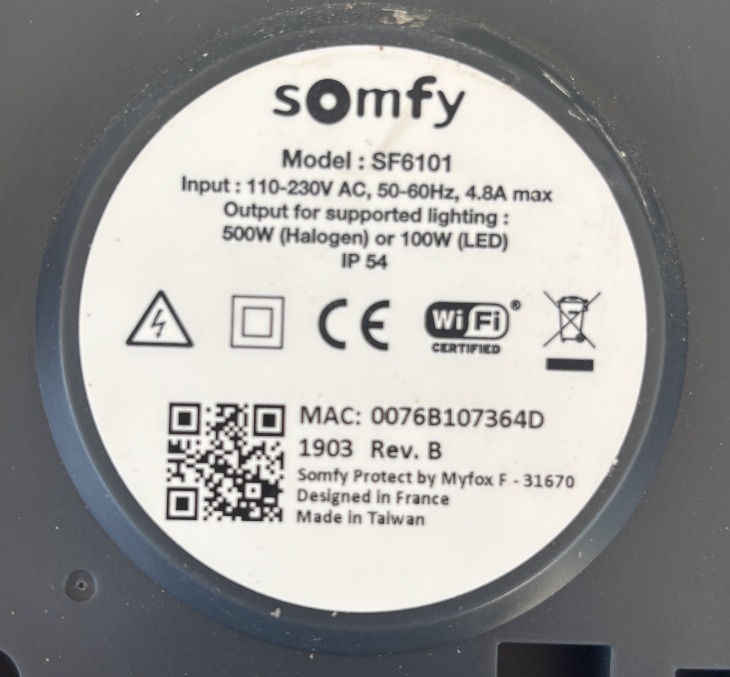

          &lt;div class=&quot;body-bd&quot;&gt;&lt;p&gt;Merci beaucoup effectivement tout est en ordre, possible que vous supprimiez la photo avec l étiquette de ma caméra svp , merci pour votre aide&lt;/p&gt;&lt;/div&gt;

          &lt;div class=&quot;body-bd&quot;&gt;&lt;p&gt;Ou se trouve cette étiquette svp, je dois l enlever du mur et s est sur son socle ???&lt;/p&gt;&lt;/div&gt;

          &lt;div class=&quot;body-bd&quot;&gt;&lt;p&gt;Poster une photo de l&amp;#39;étiquette derrière la caméra et attendez l&amp;#39;avis d&amp;#39;un Yello.&lt;/p&gt;&lt;/div&gt;
