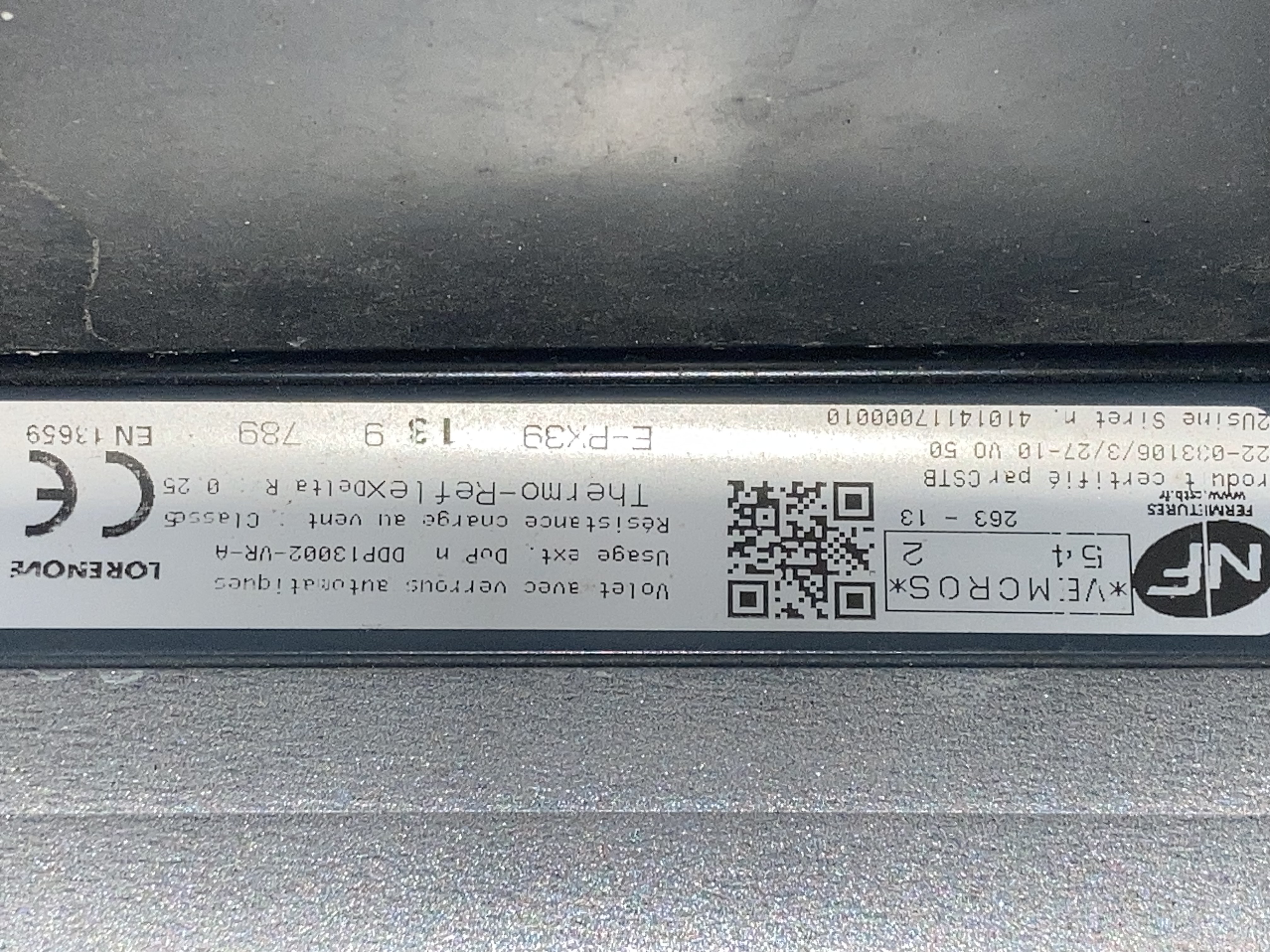

          &lt;div class=&quot;body-bd&quot;&gt;&lt;p&gt;Bonjour&lt;/p&gt;&lt;p&gt;Non, cette étiquette concerne le tablier uniquement.&lt;/p&gt;&lt;/div&gt;

          &lt;div class=&quot;body-bd&quot;&gt;&lt;p&gt;Bonjour,&lt;br /&gt;Depuis 4 jours j’ai un dysfonctionnement sur un de mes volets solaire :&lt;br /&gt;Le volet descends par à coup 2 fois (environ 3cm à chaque fois) puis s’arrête. &lt;br /&gt;Cela se répète à chaque impulsion (télécommande) quelques soit la position du volet.&lt;br /&gt;Lorsque on remonte le volet il y a un petit à coup puis remonte sans difficulté.&lt;br /&gt;Côté Solaire : Cela n’est pas dû à l&amp;#39;absence d’ensoleillement car la lumière du jour jusqu&amp;#39;à 12h,  jusqu&amp;#39;à environ 17h lumière plus intense et jusqu&amp;#39;au coucher du soleil.&lt;br /&gt;J’ai effectué des tests :&lt;br /&gt;Je me suis aperçu qu’en remontant le volet tout en haut et en appuyant sur My ou Bas, une première fois même symptômes, puis à la seconde impulsion de My, fait surprenant, le volet descend et vient se positionner « sans aucune difficulté » jusqu’à la position mémorisée.&lt;br /&gt;Puis si on veut finir la course en appuyant sur bas le phénomène reprend.&lt;br /&gt;Hier, J&amp;#39;ai reproduit les tests même résultat puis je l’ai remonté et plus rien, le volet est resté en haut, aucun mouvement quelconque et visiblement pas de bruit. &lt;br /&gt;La télécommande envoi bien un signal et la diode s&amp;#39;allume lors d&amp;#39;impulsion.&lt;br /&gt;Une tentative a été effectuée l&amp;#39;application Tahoma sans succès.&lt;br /&gt;Aujourd&amp;#39;hui sans grand espoir je laisse donc au repos.&lt;/p&gt;&lt;p&gt;Pourriez-vous m’expliquer qu’est-ce qu’il se passe et comment résoudre le problème ?&lt;br /&gt;Je précise que je ne sais pas si c’est toujours sous garantie, je ne trouve pas l’achat par l’ancien propriétaire.&lt;br /&gt;Par avance merci de votre aide.&lt;/p&gt;&lt;/div&gt;

          &lt;div class=&quot;body-bd&quot;&gt;&lt;p&gt;Bonjour,&lt;br /&gt;Je n’ai pas ces références mais j’ai cette étiquette qui je pense pourra aider.&lt;br /&gt;Merci&lt;/p&gt;&lt;/div&gt;
