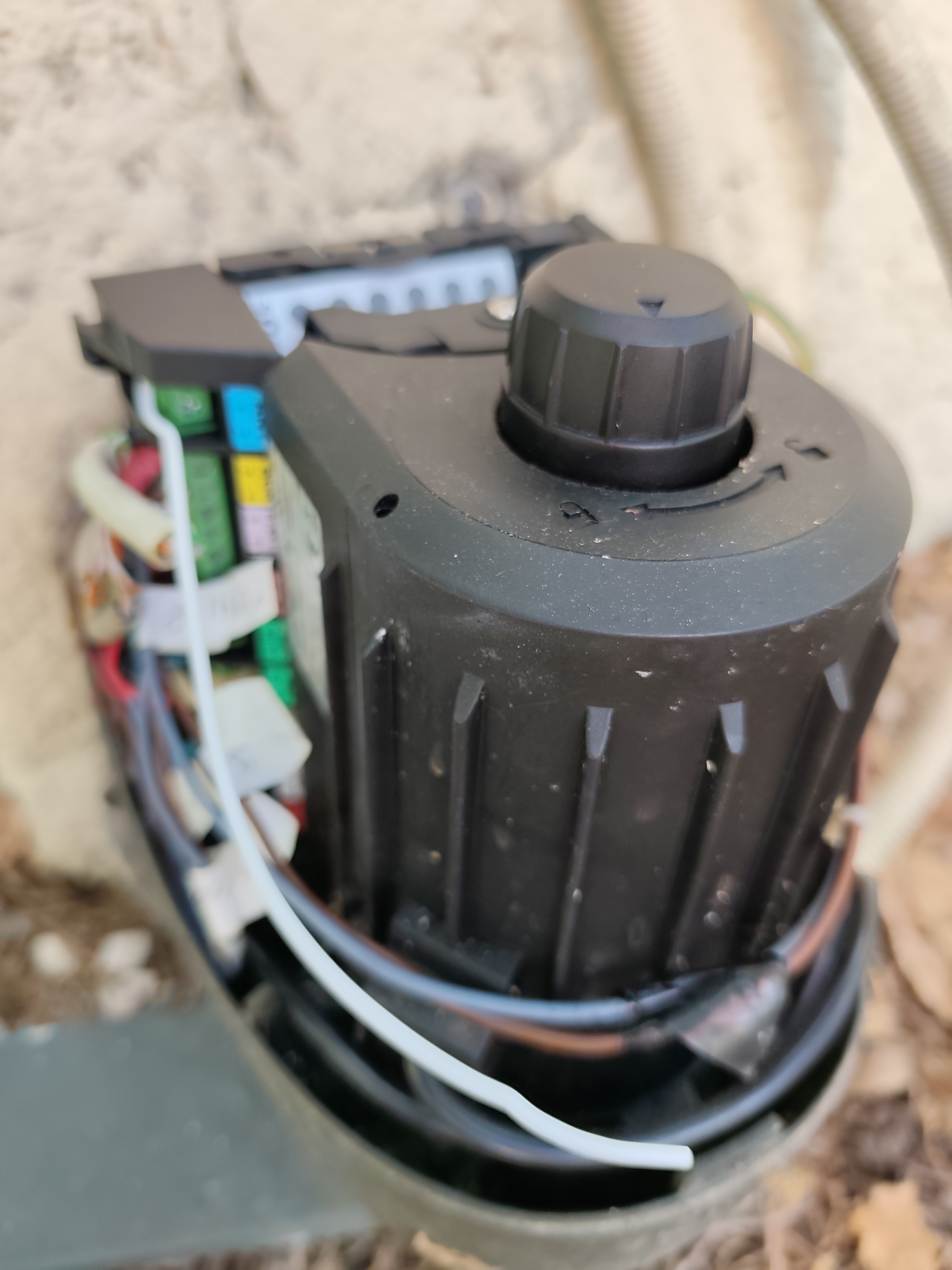

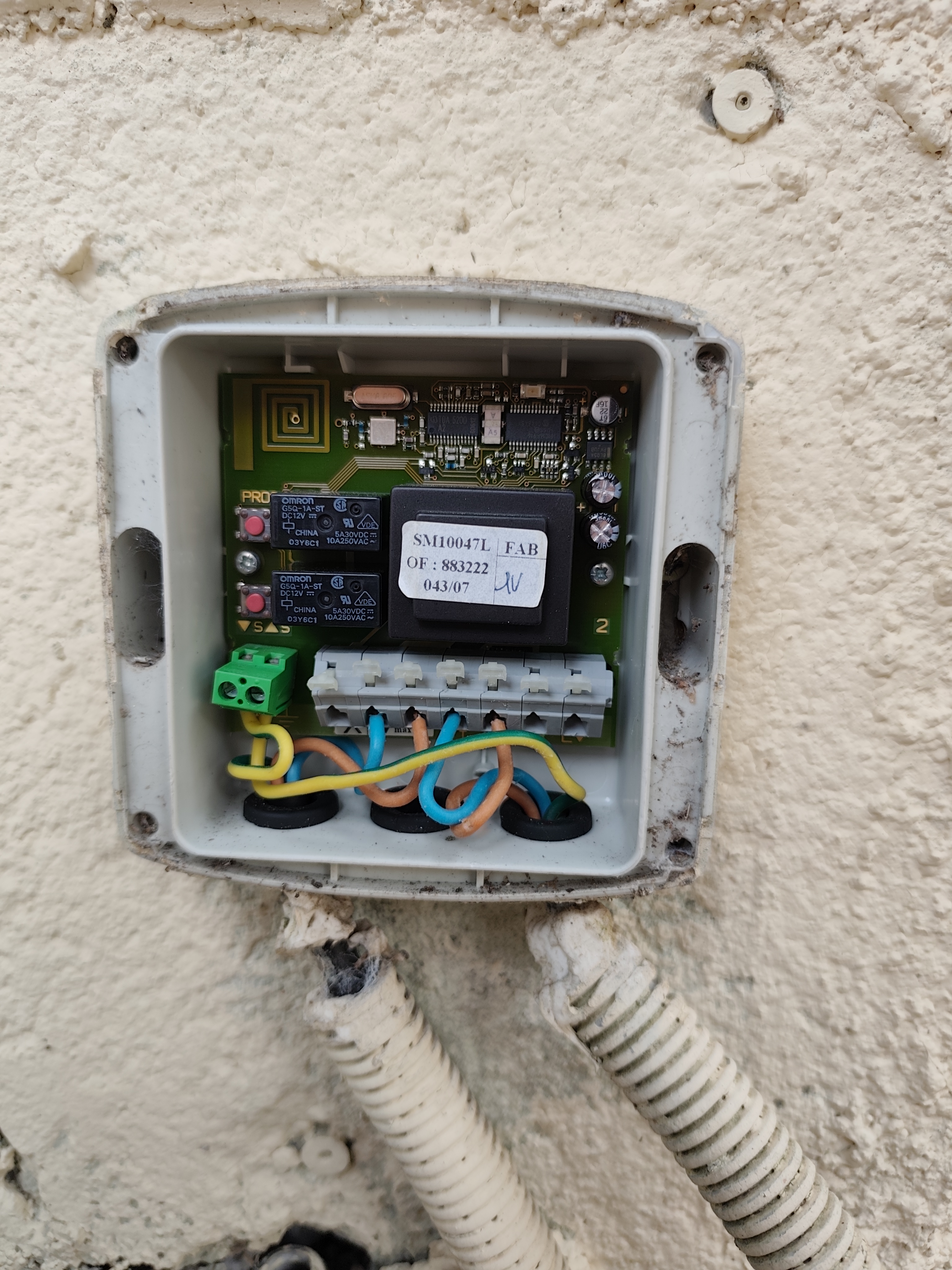

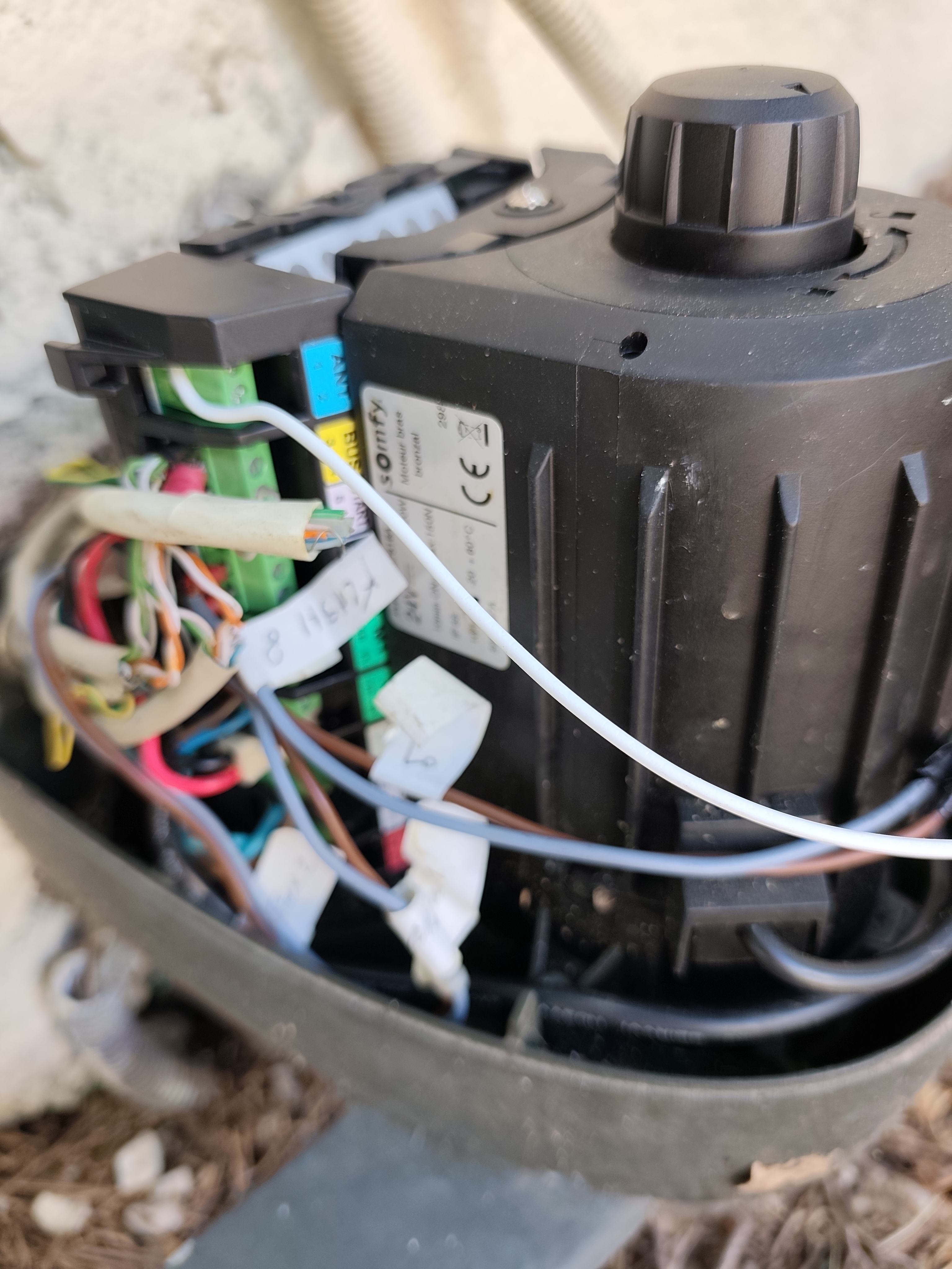

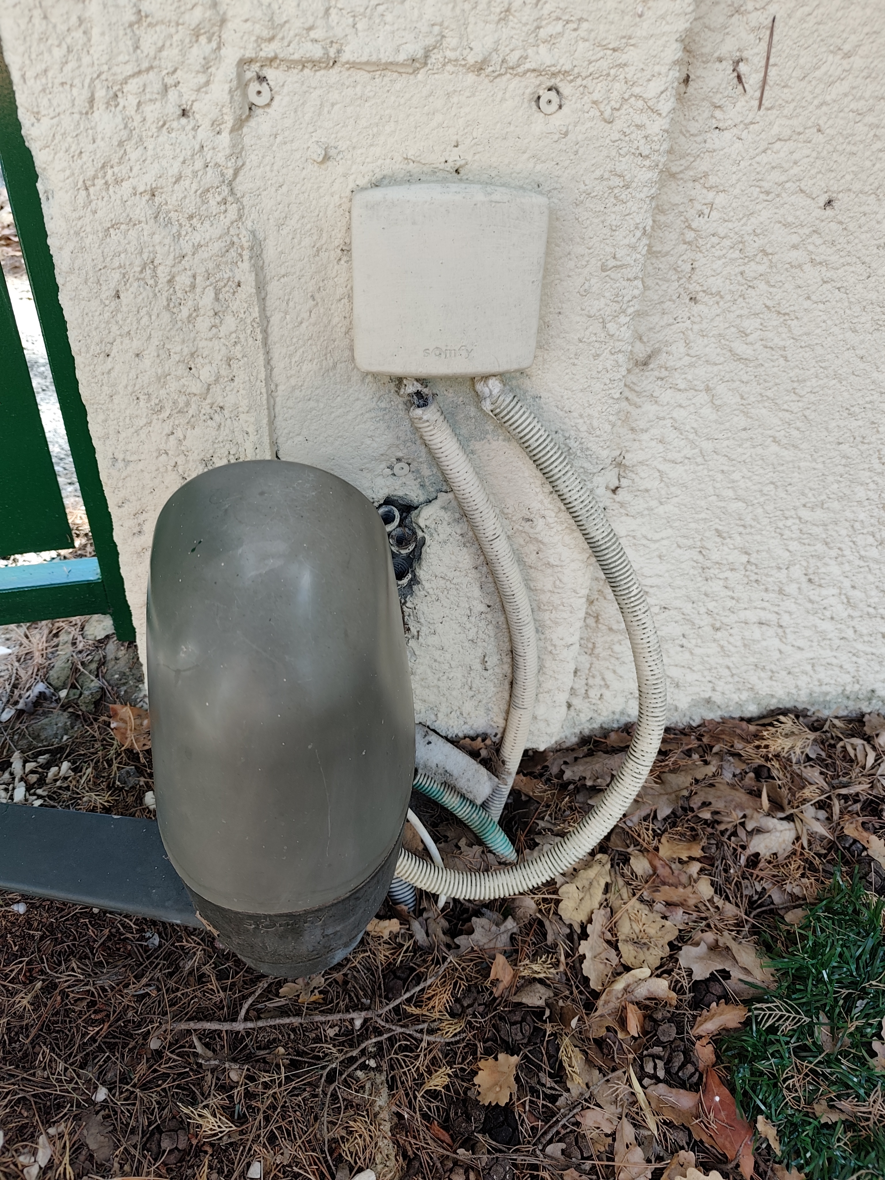

          &lt;div class=&quot;body-bd&quot;&gt;&lt;p&gt;Bonjour, &lt;br /&gt;Voici une photo comme demandé. &lt;br /&gt;cordialement&lt;/p&gt;&lt;/div&gt;

          &lt;div class=&quot;body-bd&quot;&gt;&lt;p&gt;Bonjour,&lt;br /&gt;après avoir réinstallé une nouvelle carte mère sur mon portail sga 6000, j&amp;#39;ai réappairé mes 4 télécommandes qui fonctionnent toutes correctement sauf....&lt;br /&gt;Une seule arrive à activer l&amp;#39;éclairage de zone  en appuyant sur la touche 2 (photo 1), les trois autres (photo 2) activent l&amp;#39;ouverture et la fermeture correctement mais l&amp;#39;appui sur le bouton 2 n&amp;#39;active pas l&amp;#39;éclairage de zone. Pouvez vous &amp;quot;m&amp;#39;éclairer&amp;quot; ? &lt;br /&gt;Merci d&amp;#39;avance...&lt;/p&gt;&lt;/div&gt;

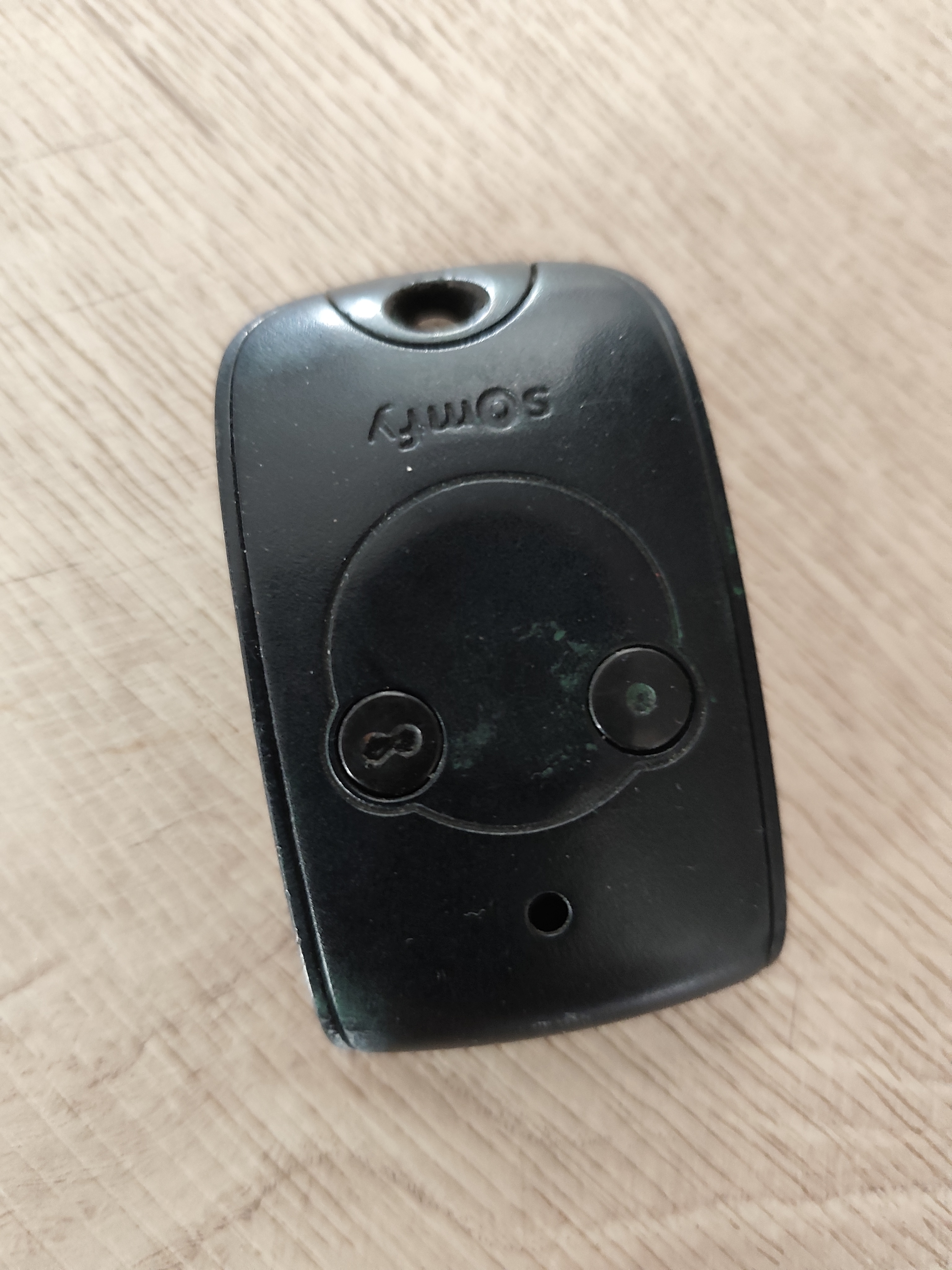

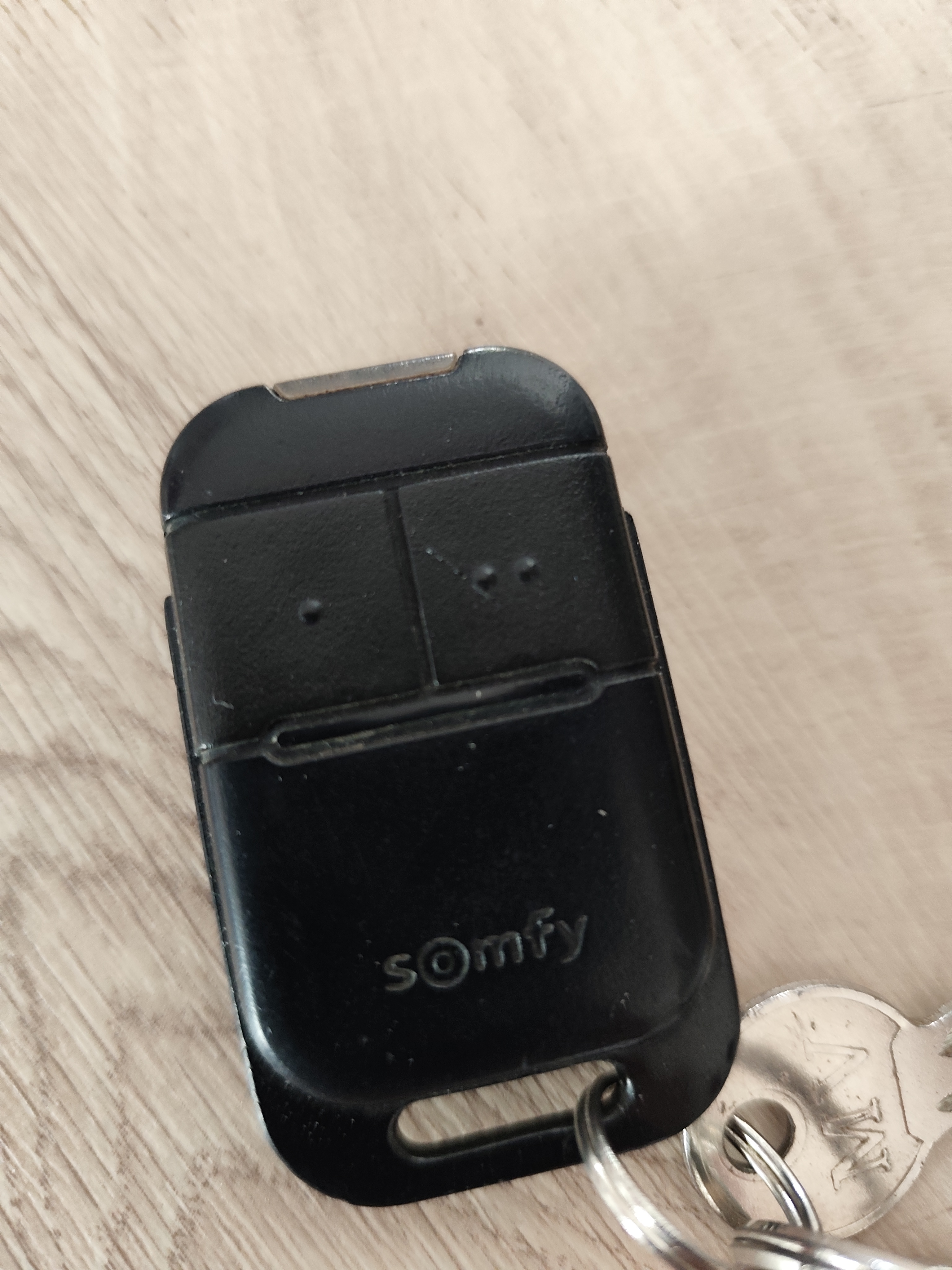

          &lt;div class=&quot;body-bd&quot;&gt;&lt;p&gt;Bonjour Thierry, &lt;/p&gt;&lt;p&gt;Auriez-vous une photo de ce boitier ou une référence ?&lt;/p&gt;&lt;p&gt;Bonne journée,&lt;/p&gt;&lt;/div&gt;
  <title>Réponse de Thierry D.</title>
  <dc:creator>Thierry D.</dc:creator>
          &lt;div class=&quot;body-bd&quot;&gt;&lt;p&gt;Bonjour, &lt;br /&gt;C&amp;#39;est exact Photo 1 : Touche 1 --&amp;gt; ouverture/fermeture --&amp;gt; Ok / touche 2 --&amp;gt; éclairage de zone ok &lt;/p&gt;&lt;p&gt;Photo 2 --&amp;gt; Touche 1 ouverture/fermeture --&amp;gt; Ok / Touche 2 : Aucun fonctionnement ?&lt;/p&gt;&lt;p&gt;pour le &amp;quot;bornier light&amp;quot; j&amp;#39;ignore de quoi il s&amp;#39;agit. Je sais qu&amp;#39;il commande l&amp;#39;éclairage de zone, c&amp;#39;est un petit boitier séparé de marque somfy.&lt;/p&gt;&lt;/div&gt;
