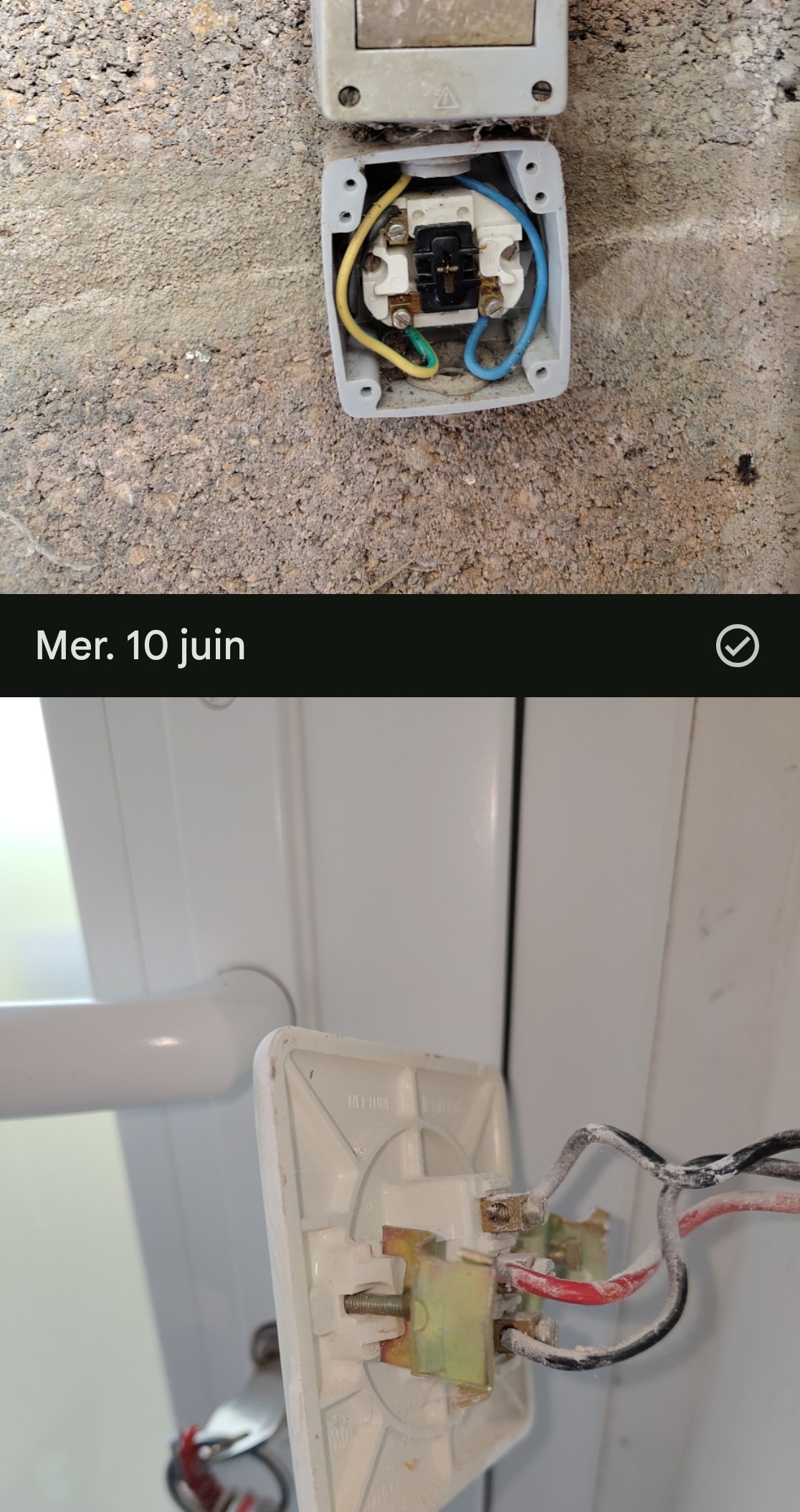

          &lt;div class=&quot;body-bd&quot;&gt;&lt;p&gt;Vous avez un va et vient, mais les couleurs des fils ne respectent aucun standard électrique.&lt;br /&gt;Un électricien n&amp;#39;accepterait pas de faire une modification sur une telle installation &lt;br /&gt;Reprenez un schéma de va et vient et essayer de faire correspondre votre installation.&lt;/p&gt;&lt;/div&gt;

          &lt;div class=&quot;body-bd&quot;&gt;&lt;p&gt;Bonjour,&lt;br /&gt;Je possède une télécommande Keytis RTS pour ouvrir/fermer mon portail.&lt;br /&gt;Maintenant, j&amp;#39;aimerais utiliser le deuxième bouton de cette télécommande pour allumer/éteindre 2 appliques murales sous mon porche.&lt;br /&gt;Ces deux appliques sont commandées par 2 interrupteurs (un au Rez de Chaussé et l&amp;#39;autre au sous sol).&lt;/p&gt;&lt;p&gt;Je m&amp;#39;attendais à trouver des branchements classiques avec la phase et les navettes sur chacun des interrupteurs mais ce n&amp;#39;est pas le cas.&lt;br /&gt;Je me retrouve avec le Neutre, la Terre et un fil noir (phase, ou navette ?) branché sur l&amp;#39;interrupteur du sous sol.&lt;br /&gt;En plus quand je regarde la fiche de câblage avec neutre, je vois qu&amp;#39;il faut brancher 2 fils de neutre au bornes du micro-module.&lt;br /&gt;Est-ce que je dois ajouter un wago pour avoir 2 Neutre à partir de celui déjà présent ?&lt;br /&gt;Enfin, il me reste un fil noir. Et pas de phase ?&lt;/p&gt;&lt;p&gt;J&amp;#39;ai mis les photos en pièce-jointe. J&amp;#39;espère que ça vous aidera.&lt;br /&gt;Merci beaucoup.&lt;/p&gt;&lt;/div&gt;

          &lt;div class=&quot;body-bd&quot;&gt;&lt;p&gt;Bonjour Jacky,&lt;br /&gt;Merci pour votre réponse rapide.&lt;br /&gt;J&amp;#39;ai consulté le post comme vous me l&amp;#39;avez conseillé et je résume :&lt;/p&gt;&lt;ul&gt;&lt;li&gt;Je dois installer mon micro récepteur au sous sol (ou se trouve le neutre);&lt;/li&gt;&lt;li&gt;Je dois ponter l&amp;#39;interrupteur du rez de chaussée et utiliser un interrupteur smoove éventuellement.&lt;/li&gt;Pour ce qui est du reste, je n&amp;#39;ai pas trouvé de schéma qui ressemblerait à mon installation. Où je n&amp;#39;ai pas su transposer les schémas existants pour qu&amp;#39;ils correspondent.&lt;br /&gt;Auriez vous plus de détails à me donner, s&amp;#39;il vous plaît ?&lt;br /&gt;Merci.&lt;/p&gt;&lt;/div&gt;
          &lt;div class=&quot;body-bd&quot;&gt;&lt;p&gt;Bonsoir&lt;br /&gt;Consulter ce post&lt;br /&gt;&lt;a title=&quot;Micro récepteur éclairage et va et vient. Comment faire?&quot; href=&quot;https://forum.somfy.fr/questions/1558750-micro-recepteur-eclairage-vient-faire&quot;&gt;https://forum.somfy.fr/questions/1558750-micro-recepteur-eclairage-vient-faire&lt;/a&gt;&lt;/p&gt;&lt;/div&gt;
