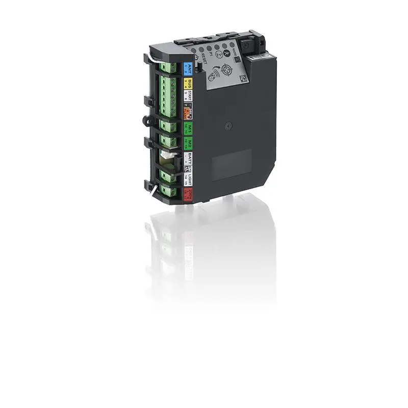

          &lt;div class=&quot;body-bd&quot;&gt;&lt;p&gt;Bonjour,&lt;br /&gt;Propriétaire d&amp;#39;un freevia 600 depuis de nombreuses années, j&amp;#39;ai du changer le boitier électronique. Cette électronique est différente de l&amp;#39;ancienne et la notice (fournie avec le nouveau boitier) n&amp;#39;indique aucune procédure pour avoir la fermeture automatique de mon portail. Comment procéder? J&amp;#39;ai essayé avec la procedure de l&amp;#39;ancienne électronique sans succès. Merci beaucoup pour une aide&lt;/p&gt;&lt;p&gt;Merci,&lt;/p&gt;&lt;/div&gt;

          &lt;div class=&quot;body-bd&quot;&gt;&lt;p&gt;Oui bien sur les cellules sont bien actives . Mais j&amp;#39;ai trouvé la solution à mon problème. Il suffit de prendre la notice du SLIDYMOOVE : ce moteur a la même électronique que celle fournie en remplacement et de suivre les instructions&lt;br /&gt;&lt;a href=&quot;http://www.somfy.info/slidymoove&quot; rel=&quot;nofollow&quot;&gt;http://www.somfy.info/slidymoove&lt;/a&gt;&lt;/p&gt;&lt;/div&gt;

          &lt;div class=&quot;body-bd&quot;&gt;&lt;p&gt;Avez vous reconnu les cellules ? Ce boitier le demande.&lt;/p&gt;&lt;p&gt;Bonne journée&lt;/p&gt;&lt;/div&gt;

          &lt;div class=&quot;body-bd&quot;&gt;&lt;p&gt;ci joint une photo de la nouvelle électronique vendu par Somfy&lt;/p&gt;&lt;/div&gt;

          &lt;div class=&quot;body-bd&quot;&gt;&lt;p&gt;Bonjour&lt;/p&gt;&lt;p&gt;C&amp;#39;est quoi comme nouveau boitier ? Postez des photos.&lt;/p&gt;&lt;/div&gt;
