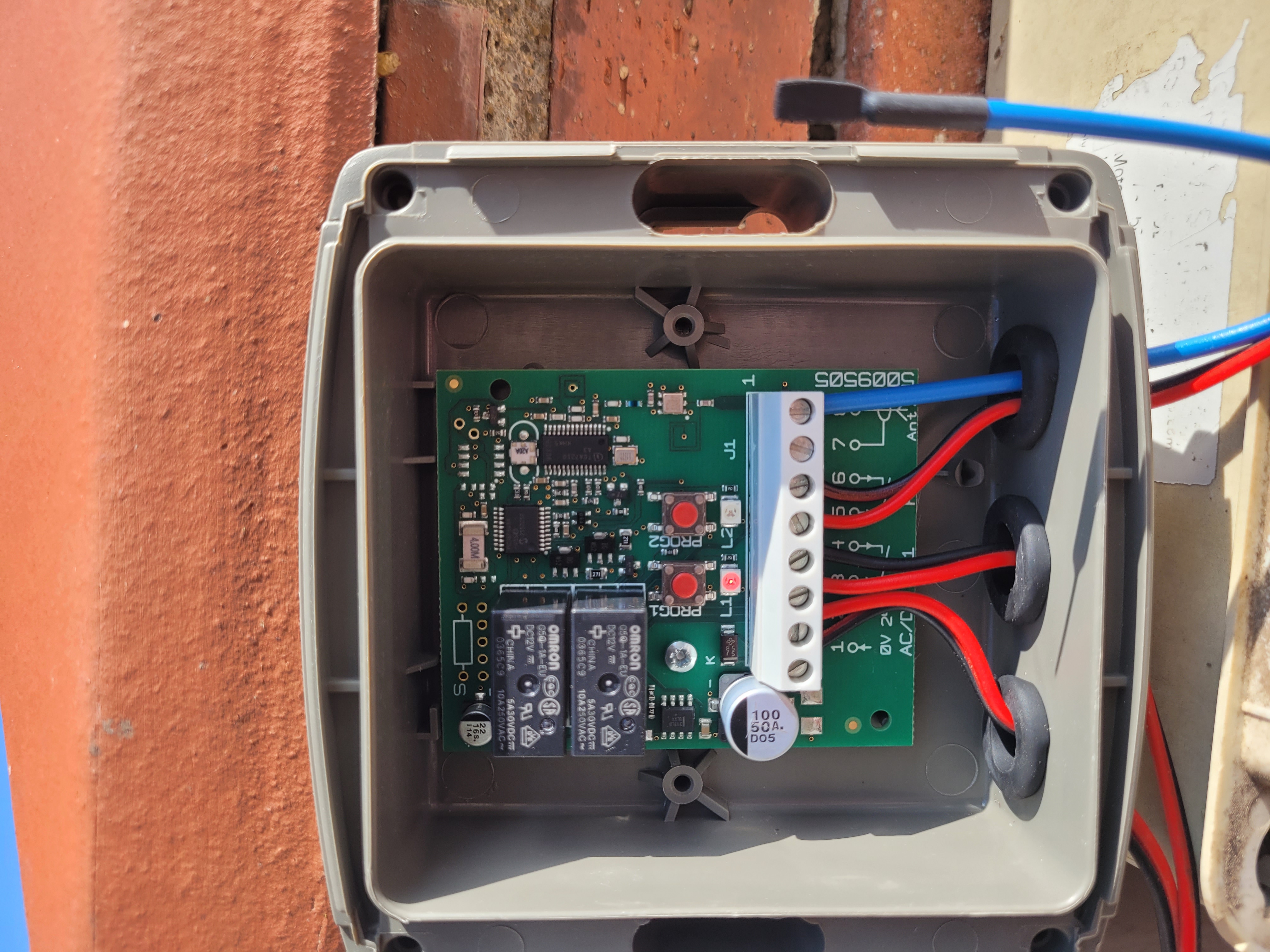

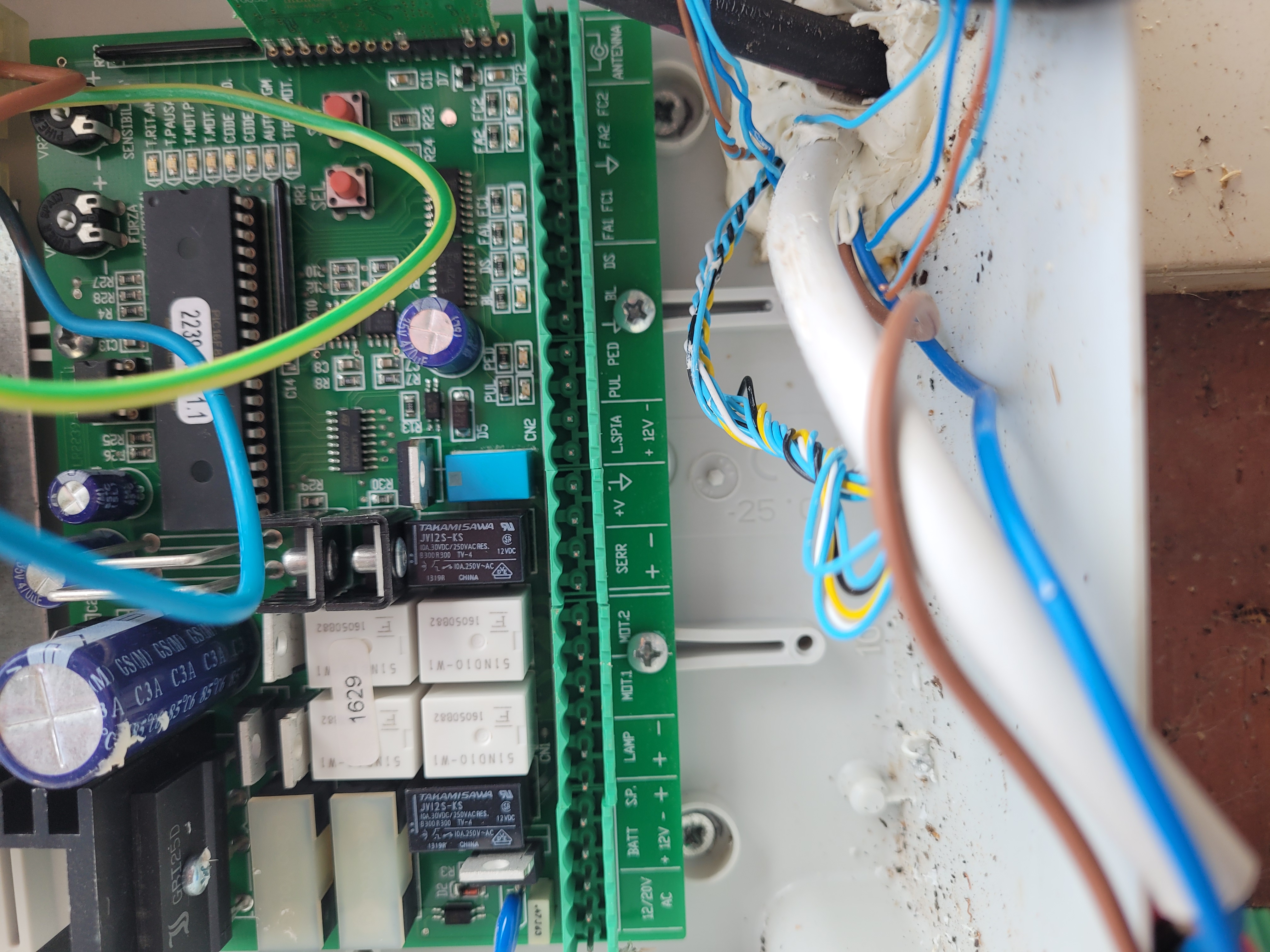

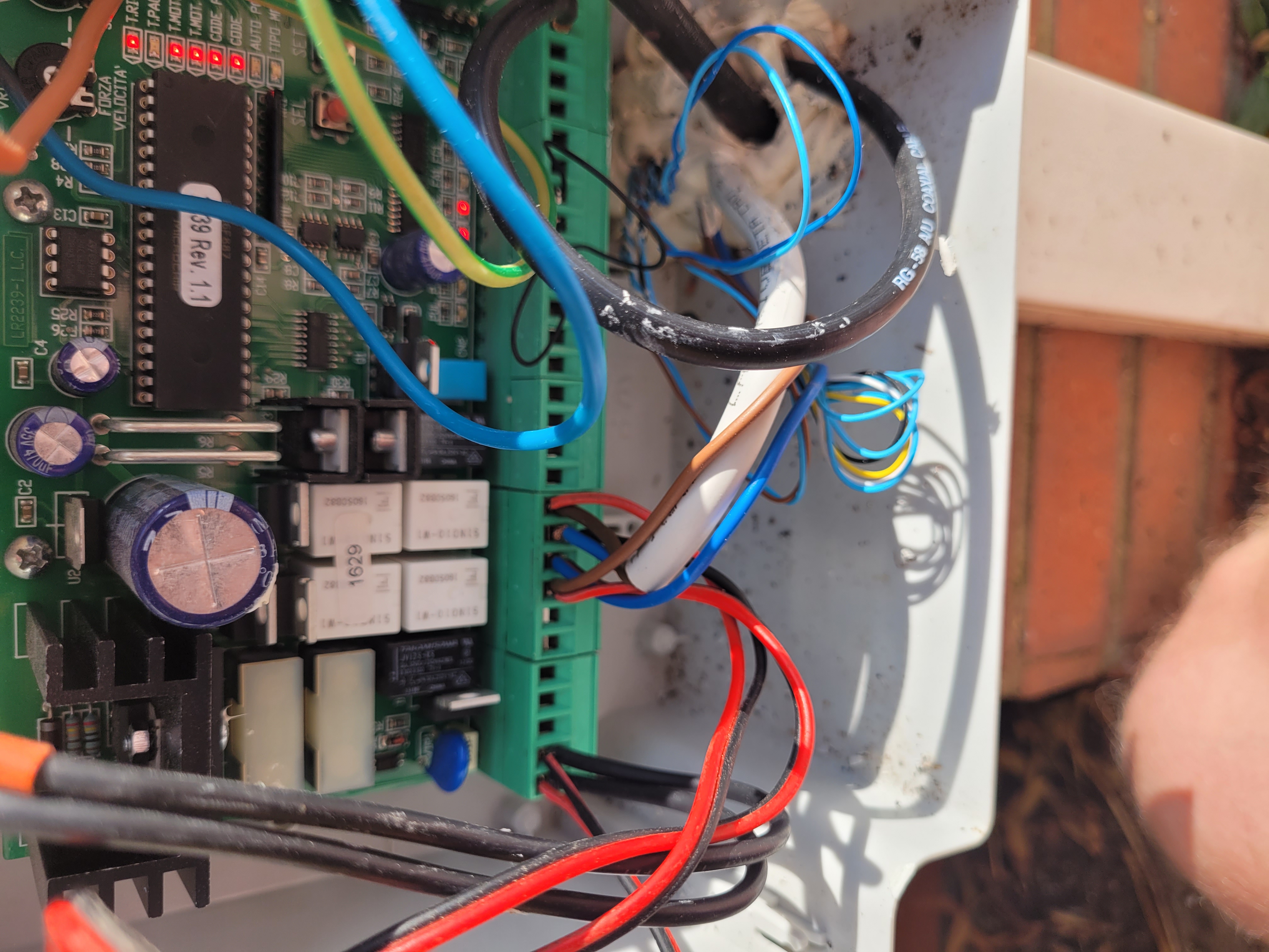

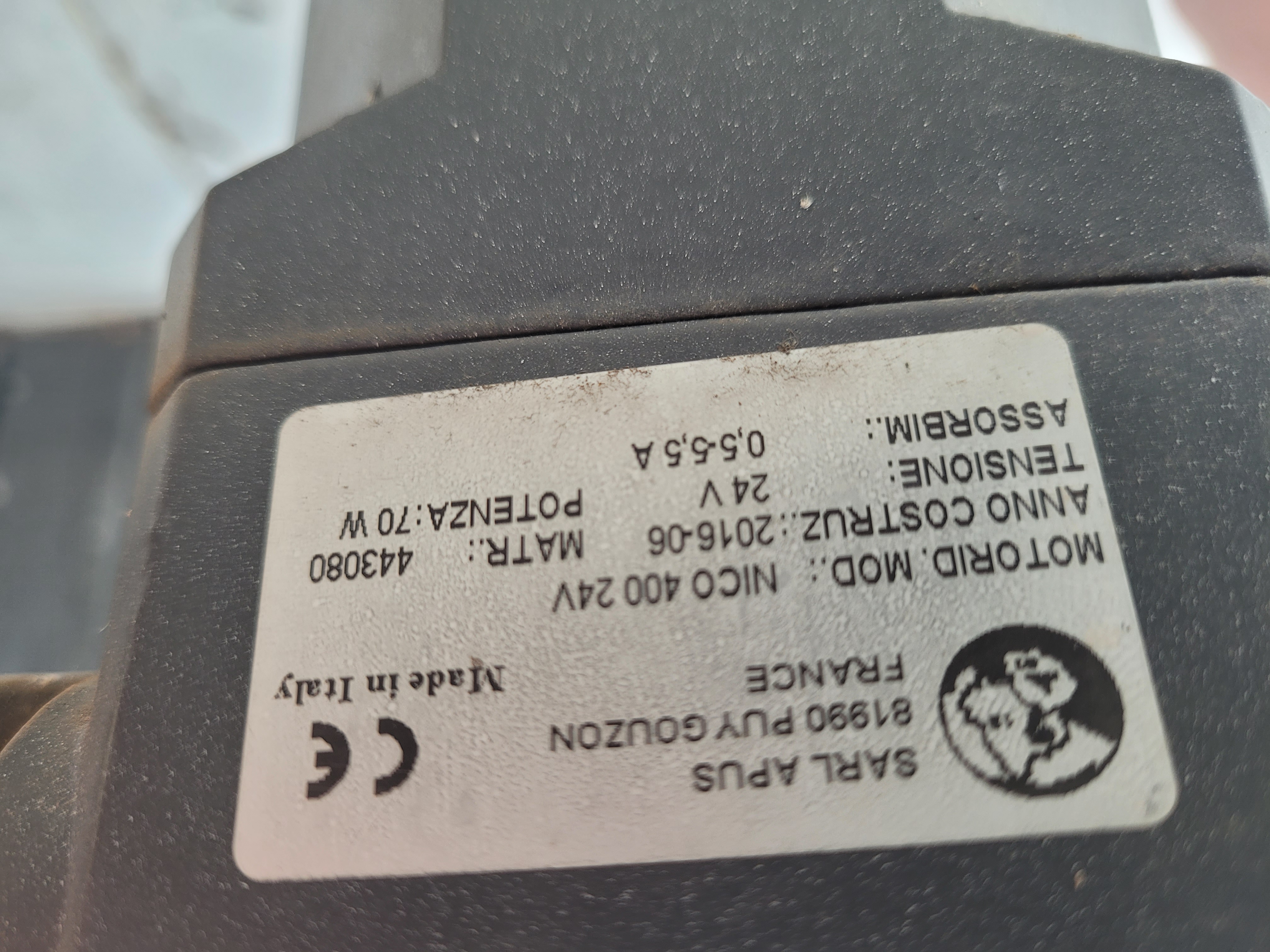

          &lt;div class=&quot;body-bd&quot;&gt;&lt;p&gt;Photo complète + photo de la seule étiquette que j&amp;#39;ai trouvé  . Elle se trouvait  sur un moteur entre le moteur et le battant , difficile de la voir l&amp;#39;espace être les deux est restreinte.  Mais j&amp;#39;ai pue glisser mon appareil.  &lt;/p&gt;&lt;p&gt;Nico 400 24v j&amp;#39;ai chercher sur internet et je n&amp;#39;ai rien trouvé  , sa me trouve que des similitude avec du NICE rien de probant&lt;/p&gt;&lt;/div&gt;

          &lt;div class=&quot;body-bd&quot;&gt;&lt;p&gt;Une photo complète serait un plus !&lt;/p&gt;&lt;/div&gt;

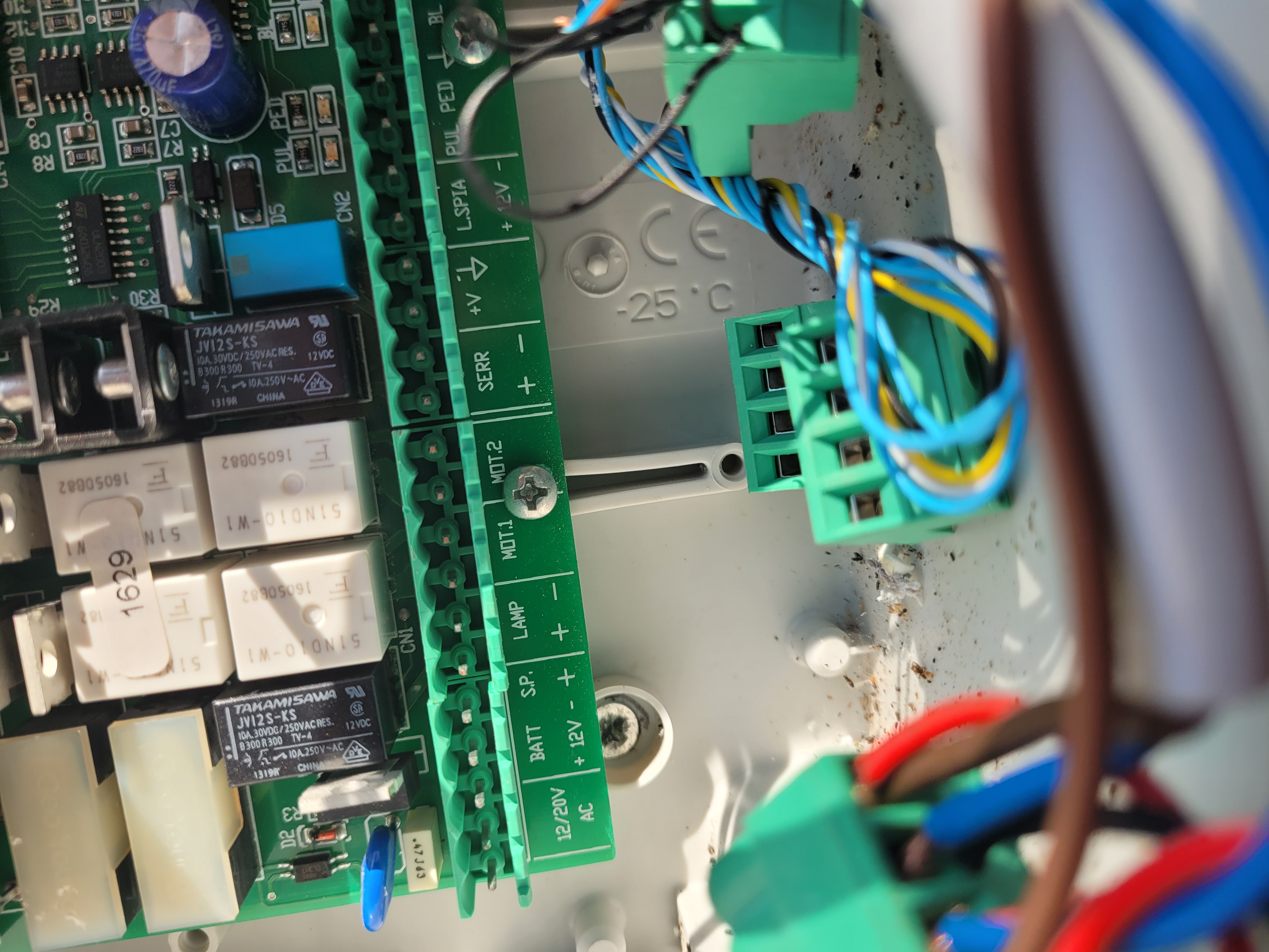

          &lt;div class=&quot;body-bd&quot;&gt;&lt;p&gt;Voici le bornier en détail, j&amp;#39;ai débrancher les causse pour que ce soit lisible&lt;/p&gt;&lt;/div&gt;

          &lt;div class=&quot;body-bd&quot;&gt;&lt;p&gt;Oui, une photo de face très nette de tous les borniers.&lt;br /&gt;Mais je reste convaincu qu&amp;#39;une marque doit être quelque part, soit sur un moteur soit dans l&amp;#39;armoire.&lt;br /&gt;En tout ca c&amp;#39;est de l&amp;#39;italien, donc peut être Came.&lt;/p&gt;&lt;/div&gt;
