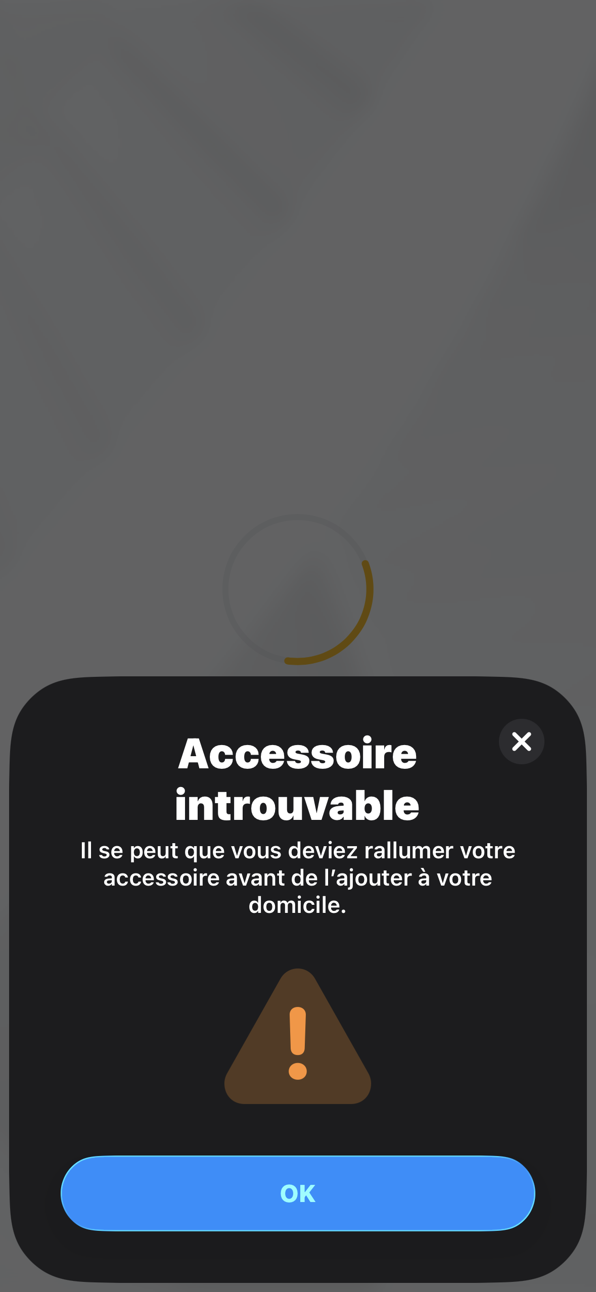

          &lt;div class=&quot;body-bd&quot;&gt;&lt;p&gt;Bonjour,&lt;/p&gt;&lt;p&gt;Ma TaHoma Switch fonctionne normalement dans TaHoma. Lors de l&amp;#39;association à Apple HomeKit, la maison est détectée mais l&amp;#39;ajout se termine systématiquement par “Impossible d&amp;#39;ajouter l&amp;#39;accessoire”. Il n&amp;#39;existe aucun ancien pont TaHoma dans Maison. Pouvez-vous vérifier et réinitialiser uniquement le lien HomeKit de ma Switch côté serveur ?&lt;/p&gt;&lt;p&gt;le code Pin de ma Tahoma est : 2304-7921-4164&lt;/p&gt;&lt;p&gt;Merci,&lt;/p&gt;&lt;/div&gt;

          &lt;div class=&quot;body-bd&quot;&gt;&lt;p&gt;Bonjour &lt;br /&gt;Ma Tahoma est enfin reconnue par maison et je peux commander mes volets avec SIRI. &lt;br /&gt;J&amp;#39;ai rajouté dessus les bandeaux lumineux. Ils sont bien reconnus par la Tahoma, mais je ne les vois pas sur maison.&lt;br /&gt;Pouvez vous verifier si ils sont bien compatibles HomeKit ? &lt;br /&gt;Merci&lt;/p&gt;&lt;/div&gt;

          &lt;div class=&quot;body-bd&quot;&gt;&lt;p&gt;Content de voir que la manip a pu t&amp;#39;aider Olivier !&lt;br /&gt;Est-ce-que les volets/moteurs ont spontanément récupéré leurs noms d&amp;#39;usage et les pièces afférentes ou... a-t-il fallu tout renommer ? Si tel est le cas, je suggère de relire dans maison les N° de série des moteurs en question, car ce sera plus facile de restaurer le contexte avec les bons noms directement sans avoir à faire défiler une à une toutes les unités qui ont perdu leur étiquette !&lt;br /&gt;Cordialement,&lt;/p&gt;&lt;/div&gt;

          &lt;div class=&quot;body-bd&quot;&gt;&lt;p&gt;Bonjour &lt;br /&gt;J&amp;#39;ai enfin réussi à ajouter mes volets à HomeKit. Voici comment j&amp;#39;ai procédé. &lt;br /&gt;Depuis plus d&amp;#39;un mois, je n&amp;#39;arrivais pas à établir le pont Tahoma HomeKit depuis de l&amp;#39;application. &lt;br /&gt;Aujourd&amp;#39;hui j&amp;#39;ai lancé la commande proposé permettant d&amp;#39;écouter le servive bonjour. La Tahoma était bien visible sauf pendant la phase d&amp;#39;association. &lt;br /&gt;J&amp;#39;ai donc tenté l&amp;#39;association directement depuis l&amp;#39;application maison et là la Tahoma était bien visible et l&amp;#39;association du pont a fonctionné. &lt;br /&gt;Je peux maintenant commander mes volets avec SIRI. &lt;br /&gt;J&amp;#39;espère que cela pourra aider d&amp;#39;autres personnes&lt;/p&gt;&lt;/div&gt;

          &lt;div class=&quot;body-bd&quot;&gt;&lt;p&gt;Bonjour,&lt;br /&gt;A tous ceux qui ont des problèmes de pont entre Tahoma et Home Kit qui devient sourd à Siri par exemple, mais aussi pour le support technique de SOMFY, il y a une manip à faire avec le terminal si vous etes sur MacOSX pour vous assurer que le service Bonjour a été initié...&lt;br /&gt;La commande est :&lt;br /&gt;dns-sd -L &amp;quot;Somfy TaHoma&amp;quot; _hap._tcp local&lt;br /&gt;Si _hap._tcp  n&amp;#39;apparaît pas c&amp;#39;est que Tahoma ne publie pas ses infos HomeKit... Et là pas la peine de vous acharner vous n&amp;#39;arriverez à rien !&lt;br /&gt;Seule la réapparition de ce service vous permettra de réactiver votre pont et l&amp;#39;utilisation de HomeKit avec Siri.&lt;br /&gt;Pour le service technique : à chaque réinstallation de pont tous ou une partie des volets reprend son nom &amp;quot;générique&amp;quot; S&amp;amp;SSO et c&amp;#39;est ensuite un calvaire pour ré-attribuer les noms des volets et leur distribution dans les pièces... Connaissant les N° de série des moteurs S&amp;amp;SSO, ne serait-il pas possible qu&amp;#39;une routine de Tahoma restaure le contexte en réaffectant les bons noms et pièces aux bons moteurs ?...&lt;br /&gt;Merci !&lt;br /&gt;Bien à Vous Tous,&lt;/p&gt;&lt;/div&gt;

          &lt;div class=&quot;body-bd&quot;&gt;&lt;p&gt;Bonjour,&lt;/p&gt;&lt;p&gt;Pour ma part, j&amp;#39;ai enfin réussi à déclarer ma box Tahoma en tant que pont HomeKit. Ne me demandez pas pourquoi / comment, j&amp;#39;ai refait la même manip et ça a fini par fonctionner...&lt;/p&gt;&lt;p&gt;Maintenant j&amp;#39;ai un nouveau souci : je n&amp;#39;arrive pas à voir ma station météo Netatmo dans l&amp;#39;application Maison d&amp;#39;Apple alors que je la vois bien dans l&amp;#39;application Tahoma et que la box est un pont HomeKit : pourquoi ?&lt;/p&gt;&lt;p&gt;Merci d&amp;#39;avance&lt;/p&gt;&lt;p&gt;Cordialement&lt;/p&gt;&lt;/div&gt;

          &lt;div class=&quot;body-bd&quot;&gt;&lt;p&gt;Bien sûr Vanessa mais je n&amp;#39;en ai pas eu le temps !...&lt;br /&gt;Cela dit il serait judicieux de préciser la manipulation que nous sommes censés faire car nous sommes pris entre deux feux : les réglages de la Tahoma ET des périphériques dont la réinitialisation est complètement délirante avec des doubles coupures d&amp;#39;autant moins possibles que TOUS les volets ou presque sont sur un même coupe-circuit, et les sécurités Apple qui veulent avoir la main sur tous les échanges avec leurs serveurs, nous y perdons notre Latin et même les collaborateurs SOMFY n&amp;#39;en peuvent mais car ile ne sont compétents que pour ce qui se passe du côté SOMFY... Bref, vous l&amp;#39;aurez compris une procédure claire selon la box et la panne seraient les bienvenues !&lt;/p&gt;&lt;p&gt;Là par exemple SIRI ne commande plus HomeKit et je tourne en rond pour réparer cette nouvelle panne... &lt;br /&gt;Bien à vous&lt;/p&gt;&lt;/div&gt;

          &lt;div class=&quot;body-bd&quot;&gt;&lt;p&gt;Jacky,&lt;br /&gt;Si vous étiez parvenu à faire le lien il fallait me l&amp;#39;indiquer pour que je ne fasse pas de manipulations.&lt;br /&gt;Parfait si tout fonctionne.&lt;br /&gt;Bonne journée,&lt;/p&gt;&lt;/div&gt;

          &lt;div class=&quot;body-bd&quot;&gt;&lt;p&gt;Vanessa,&lt;/p&gt;&lt;p&gt;J&amp;#39;avais réparé mon système et votre intervention me l&amp;#39;a remise en panne !... Vous me dites avoir &amp;quot;supprimé le lien entre Tahoma et HomeKit je vous laisses tester.&amp;quot;&lt;br /&gt;Mais tester quoi ? Je ne sais pas ce que je suis supposé faire maintenant  !&lt;br /&gt;Mise à jour :&lt;br /&gt;Bon j&amp;#39;ai à nouveau réparé mon système merci de ne plus y toucher où alors avec des instructions précises sur ce que nous sommes censés faire après votre intervention.&lt;br /&gt;Merci de votre compréhension.&lt;/p&gt;&lt;/div&gt;

          &lt;div class=&quot;body-bd&quot;&gt;&lt;p&gt;Bonjour,&lt;br /&gt;J&amp;#39;ai supprimé le lien entre Tahoma et HomeKit je vous laisses tester.&lt;br /&gt;Bonne journée,&lt;/p&gt;&lt;/div&gt;

          &lt;div class=&quot;body-bd&quot;&gt;&lt;p&gt;Même problème que d’habitude et que tout le monde ! Impossible d’ajouter par les assistants vocaux TAhoma à Home kit&lt;br /&gt;Pin : 1217-5610-4918&lt;/p&gt;&lt;/div&gt;

          &lt;div class=&quot;body-bd&quot;&gt;&lt;p&gt;Bonjour,&lt;/p&gt;&lt;p&gt;Je vois que je ne suis pas le seul à rencontrer ce genre de problème malheureusement... &lt;/p&gt;&lt;p&gt;Ma situation est légèrement différente : je viens de déménager. Dans mon ancien logement, la box Tahoma Switch fonctionnait en tant que &amp;quot;Pont HomeKit&amp;quot; et me permettait depuis mon application &amp;quot;Maison&amp;quot; d&amp;#39;Apple, d&amp;#39;accéder aux données fournies par ma station météo Netatmo.&lt;/p&gt;&lt;p&gt;Depuis que j&amp;#39;ai emménagé dans ma nouvelle maison, je n&amp;#39;arrive plus à connecter ma box Tahoma Switch en tant que &amp;quot;Pont&amp;quot; (par contre, ma station météo Netatmo est correctement connectée à la Tahoma, et je peux lire les informations depuis l&amp;#39;application Tahoma, mais ça n&amp;#39;est pas ce que je cherche =&amp;gt; je veux tout sur l&amp;#39;application Maison d&amp;#39;Apple).&lt;/p&gt;&lt;p&gt;J&amp;#39;ai eu l&amp;#39;assistance Somfy cet après-midi au téléphone, le Monsieur que j&amp;#39;ai eu a supprimé le lien HomeKit que j&amp;#39;avais pour relancer l&amp;#39;appairage. Ce soir, je viens d&amp;#39;essayer en rentrant du travail, mais j&amp;#39;ai toujours le même message indiquant que l&amp;#39;accessoire est introuvable, etc.&lt;/p&gt;&lt;p&gt;Je vais tenter le reset de la box en espérant que ça fonctionne mieux ensuite.&lt;/p&gt;&lt;p&gt;Quelqu&amp;#39;un a-t-il une solution svp ??&lt;/p&gt;&lt;/div&gt;

          &lt;div class=&quot;body-bd&quot;&gt;&lt;p&gt;Bonjour Olivier,&lt;br /&gt;Je vois que vos volets sont en défaut sur votre Tahoma, fonctionne t&amp;#39;il?&lt;br /&gt;Bonne journée,&lt;/p&gt;&lt;/div&gt;

          &lt;div class=&quot;body-bd&quot;&gt;&lt;p&gt;Bonjour &lt;br /&gt;J&amp;#39;ai bien reinitialisé ma box Tahoma. J&amp;#39;ai réinstallé le WIFI. mais l&amp;#39;association avec HOMEKIT ne marche toujours pas. &lt;br /&gt;Il me dit que je n&amp;#39;ai pas d&amp;#39;appareil compatibe. &lt;br /&gt;Pouvez vous regarder ? &lt;br /&gt;Merci d&amp;#39;avance&lt;/p&gt;&lt;/div&gt;

          &lt;div class=&quot;body-bd&quot;&gt;&lt;p&gt;Olivier,&lt;br /&gt;Avec un trombonne appuyer sur le bouton reset sous la tahoma pendant 10 sec quand celle-ci est alimenté. &lt;br /&gt;cela reset completement le homekit et le wifi.&lt;br /&gt;Il faudra reconfigurer donc le wifi.&lt;br /&gt;Bonne journée.&lt;/p&gt;&lt;/div&gt;

          &lt;div class=&quot;body-bd&quot;&gt;&lt;p&gt;Bonjour,&lt;br /&gt;Je possède une TaHoma Switch et je n’arrive pas à l’associer à Apple HomeKit / Maison.&lt;br /&gt;Lors de l’association depuis l’application TaHoma, j’obtiens systématiquement le message « Accessoire introuvable ».&lt;br /&gt;La TaHoma et mon iPhone sont sur le même réseau et j’ai déjà redémarré la TaHoma.&lt;/p&gt;&lt;p&gt;Pouvez-vous supprimer/réinitialiser le lien HomeKit de ma TaHoma côté serveur afin que je puisse refaire l’association ?&lt;/p&gt;&lt;p&gt;PIN TaHoma : 2304-0045-9694&lt;br /&gt;Merci.&lt;/p&gt;&lt;/div&gt;

  <guid>https://forum.somfy.fr/questions/3755427-possible-reinitialiser-tahoma-homekit/answers/9485577</guid>
  <enclosure length="385616" url="https://dimelo-answers-production.s3.eu-west-1.amazonaws.com/177/4f93e93cbd5904d5/img_5044_original.png?c6832e6" type="image/png" />
  <fb20:id>9485577</fb20:id>
  <fb20:author-profile>https://forum.somfy.fr/users/21747009</fb20:author-profile>
  <fb20:question-id>3755427</fb20:question-id>
          &lt;div class=&quot;body-bd&quot;&gt;&lt;p&gt;Olivier,&lt;/p&gt;
&lt;p&gt;La Tahoma est compatible HomeKit, vous trouverez ci-dessous la liste de compatibilité:&lt;/p&gt;
&lt;p&gt;&lt;a href=&quot;https://service.somfy.com/downloads/fr_v5/fiche-partenaire-apple-homekit.pdf&quot; target=&quot;_blank&quot;&gt;Compatibilité HomeKit&lt;/a&gt;&lt;/p&gt;
&lt;p&gt;Vos équipements étant de marque Velux, il faudra les contacter.&lt;/p&gt;
&lt;p&gt;Bonne journée,&lt;/p&gt;&lt;/div&gt;

          &lt;div class=&quot;body-bd&quot;&gt;&lt;p&gt;Bonjour &lt;br /&gt;Est ce la TAHOMA ou mes volets roulants très récents qui ne sont pas compatibles avec HomeKit ? &lt;br /&gt;Merci pour votre éclairage.&lt;/p&gt;&lt;/div&gt;

          &lt;div class=&quot;body-bd&quot;&gt;&lt;p&gt;Bonjour Olivier,&lt;br /&gt;Vous obtenez ce message car les équipements que vous possédez ne sont pas compatibles HomeKit.&lt;br /&gt;Bonne journée,&lt;/p&gt;&lt;/div&gt;
