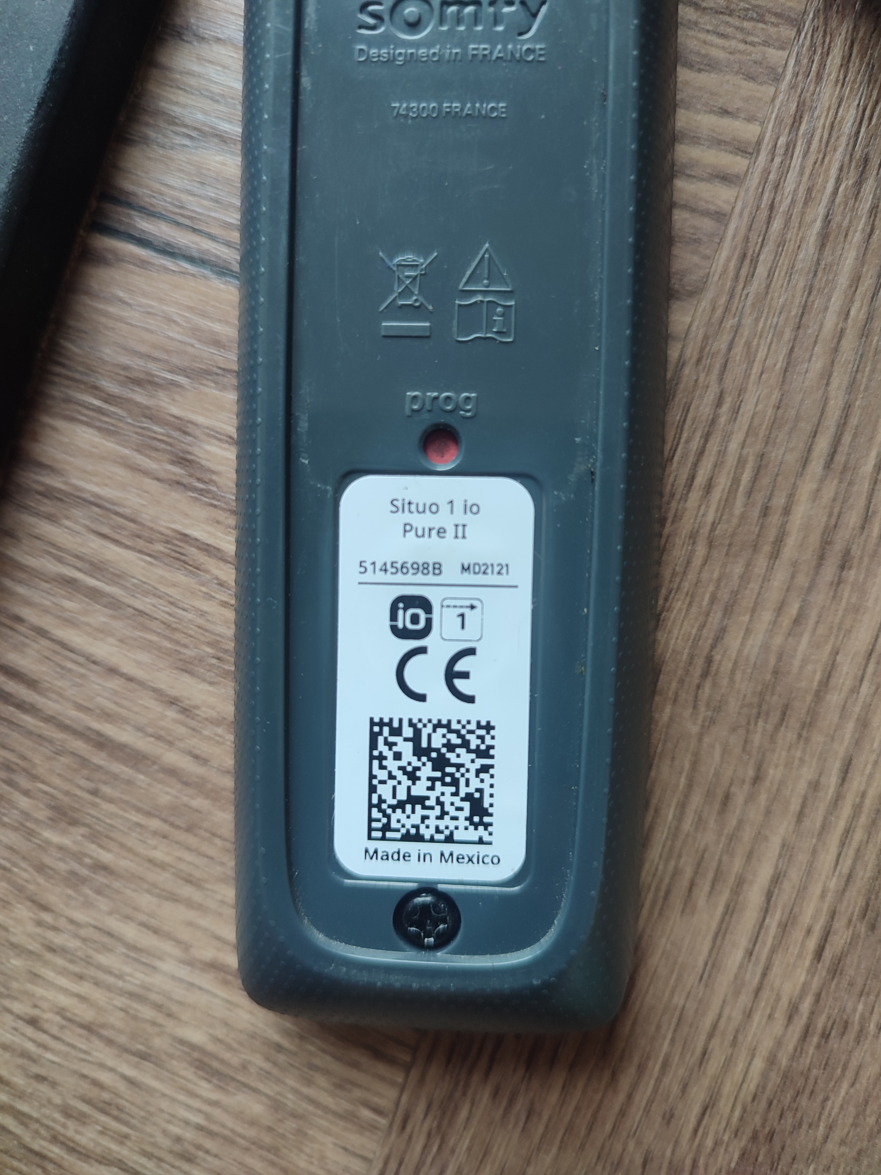

          &lt;div class=&quot;body-bd&quot;&gt;&lt;p&gt;Bonjour Alexis,&lt;br /&gt;En effet lorsque vous supprimez un volet Io, il est impossible de l’appairer de nouveau sans effectuer une remise à zéro du moteur car il a une clé de sécurité .&lt;br /&gt;Je vous invite à contacter le service technique par téléphone lorsque vous êtes sur place au 0 820 055 055 afin qu&amp;#39;il teste une manipulation avec vous pour récupérer vos équipements.&lt;br /&gt;Bonne journée,&lt;/p&gt;&lt;/div&gt;

          &lt;div class=&quot;body-bd&quot;&gt;&lt;p&gt;Bonjour &lt;br /&gt;J&amp;#39;ai le même problème volet roulant commander par situo1iopureII il était connecter au par avant avec un kit de connectivité somfy puis un jour le volet ne fonctionne plus .&lt;br /&gt;Je l&amp;#39;ai supprimé de l&amp;#39;application puis maintenant impossible de le reconnecter&lt;br /&gt;Quelqu&amp;#39;un peux m&amp;#39;aider svp&lt;/p&gt;&lt;/div&gt;
