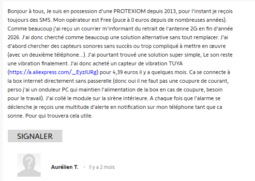

          &lt;div class=&quot;body-bd&quot;&gt;&lt;p&gt;Bonjour Jacky&lt;/p&gt;&lt;p&gt;J&amp;#39;ai moi même testé ce capteur. Sur le papier ça peut être pas mal comme solution palliative. Le seul soucis c&amp;#39;est que ce capteur est sensible et notifie assez facilement. Exemple, j&amp;#39;ai la malchance d&amp;#39;habiter non loin d&amp;#39;une base aérienne militaire. A chaque fois qu&amp;#39;un A400M passe (à quelques dizaines de mètres d&amp;#39;altitude, pan =&amp;gt; notification), ou sur une de mes sirènes placée au dessus d&amp;#39;une porte, une fermeture un peu brutale et pan =&amp;gt; notification. Même la chaine hifi ou la télé un peu forte provoque des notifications. &lt;br /&gt;Une solution est de couper les notifications quand on est chez soi pour ne pas être pollué.  En conclusion c&amp;#39;est bien mais pas fiable à 100%.&lt;br /&gt;Après, je me répète peut-être mais pour les gens qui ont l&amp;#39;option &amp;quot;123-SMS&amp;quot;, c&amp;#39;est ce qu&amp;#39;il faut utiliser. La seule contrainte c&amp;#39;est que la box box internet doit rester allumée et sur onduleur de préférence. &lt;/p&gt;&lt;p&gt;Mais bon, un jour pas trop lointain, il faudra bien se résoudre à abandonner cette excellente alarme !&lt;/p&gt;&lt;p&gt;Bonne journée à toi Jacky.&lt;/p&gt;&lt;/div&gt;

          &lt;div class=&quot;body-bd&quot;&gt;&lt;p&gt;Bonjour,&lt;br /&gt;je possède une alarme protexiom ultimate gsm 2g/3g. Est ce que la solution TP Link TL-MR6500v. décrit dans le forum peut résoudre le problème de la suppression de la 2G  pour le réception des alertes sms ?&lt;br /&gt;Merci,&lt;/p&gt;&lt;/div&gt;
          &lt;div class=&quot;body-bd&quot;&gt;&lt;p&gt;André ne cherchez pas de solution connectée à la centrale.&lt;/p&gt;&lt;p&gt;La solution la plus efficace et la plus simple a été donnée par Aurélien T dans le post suivant.&lt;br /&gt;&lt;a href=&quot;https://forum.somfy.fr/questions/3648695-faire-evoluer-protexiom-4g?answers_page=2&quot; rel=&quot;nofollow&quot;&gt;https://forum.somfy.fr/questions/3648695-faire-evoluer-pr...&lt;/a&gt;&lt;/p&gt;&lt;/div&gt;

          &lt;div class=&quot;body-bd&quot;&gt;&lt;p&gt;Bonjour,&lt;br /&gt;pourrait on utiliser l&amp;#39;alimentation du buzzer mais avec une tempo car celui ci émet des 2 ou 3 bips courts puis un long lors de le mise en service de l&amp;#39;alarme ou son arrêt.ensuite ? peut être un routeur comme décrit dans le forum C&amp;#39;est peut être une idée mais je ne connais pas grand chose en électronique et je n&amp;#39;ai pas de réponse.&lt;br /&gt;cordialement&lt;/p&gt;&lt;/div&gt;

          &lt;div class=&quot;body-bd&quot;&gt;&lt;p&gt;Bonjour,&lt;br /&gt;Je suis désolé pour le désagrément causé mais je n&amp;#39;ai pas l&amp;#39;la connaissance du forum. voici ce que j&amp;#39;ai lu sur celui ci et le lin (dont je ne suis pas sûr.&lt;br /&gt;Bonjour,&lt;br /&gt;Il faut une box privée 4G LTE et VoLte pour fonctionner et une prise téléphonique RJ11 pour connecter l&amp;#39;alarme afin qu&amp;#39;elle vous appelle . J&amp;#39;ai acheté une box TP lInk TL-MR6500v. D&amp;#39;autres marques doivent proposer des produits similaires.&lt;br /&gt;Attention la version Tp link 6400 plus répandue, ne marchera probablement pas dans notre cas de figure.&lt;br /&gt;Pour répondre à l&amp;#39;autre question:.Effectivement le module RTC nous appelle mais on ne semble pas pouvoir le gérer à distance. Dans mon cas, les rares fois où l’alarme nous a appelé, c’était suite à une coupure EDF et on était à l&amp;#39;étranger, donc je ne sais pas si cela a eu une influence sur la gestion du module RTC ... Heureusement pour les voisins, a priori dans ce cas là, la sirène extérieur ne se déclenche pas ...&lt;br /&gt;Cordialement&lt;/p&gt;&lt;p&gt;&lt;a title=&quot;Réponse de Gil sur « En 2025 le Module GSM Bleu (ref 240108) toujours Fonctionnel ? 2G ou ?? »&quot; href=&quot;https://forum.somfy.fr/questions/3350894-2025-module-gsm-bleu-ref-240108-fonctionnel-2g#answer_8942485&quot;&gt;https://forum.somfy.fr/questions/3350894-2025-module-gsm-bleu-ref-240108-fonctionnel-2g#answer_8942485&lt;/a&gt;&lt;/p&gt;&lt;/div&gt;
