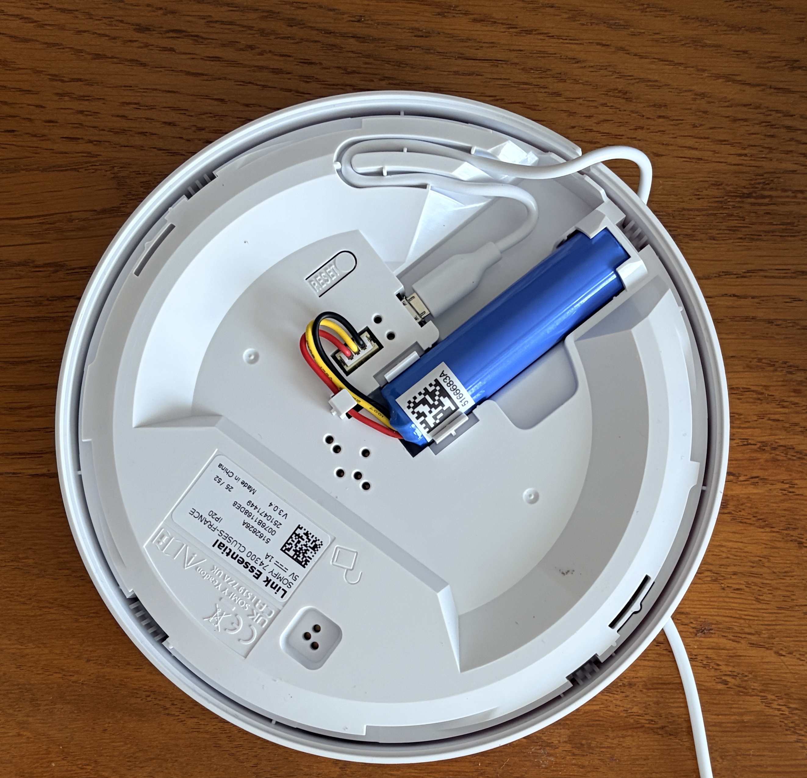

          &lt;div class=&quot;body-bd&quot;&gt;&lt;p&gt;Bonjour,&lt;br /&gt;Impossible d&amp;#39;ajouter l&amp;#39;alarme intérieure à mon installation Home protect.&lt;br /&gt;à l&amp;#39;ouverture du boitier pas de languette de protection et 1 seule pile contrairement à ce qui est indiqué dans les consignes . abandon de l&amp;#39;installation et  recommencer sans résultat;&lt;br /&gt;Boitier défectueux?&lt;br /&gt;QUE FAIRE?&lt;br /&gt;Merci d&amp;#39;examiner mon problème&lt;br /&gt;1PJ&lt;br /&gt;nb aucune difficulté pour installer les autres éléments dans la maison &lt;/p&gt;&lt;p&gt;Merci,&lt;/p&gt;&lt;/div&gt;

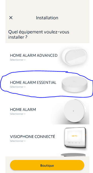

          &lt;div class=&quot;body-bd&quot;&gt;&lt;p&gt;Merci Jacky M.&lt;br /&gt;C&amp;#39;est pourtant  ce que je pensais avoir commandé sur le site!&lt;br /&gt;Est ce que je peux renvoyer ce matériel et avoir l&amp;#39;alarme souhaitée????&lt;/p&gt;&lt;/div&gt;

          &lt;div class=&quot;body-bd&quot;&gt;&lt;p&gt;Bonjour catherine.&lt;br /&gt;Ca c&amp;#39;est pas une sirène mais Link Essential.&lt;br /&gt;Il n&amp;#39;y a donc pas de piles, pas de languette.&lt;/p&gt;&lt;p&gt;Il ne peut y avoir qu&amp;#39;un Link sur un site.&lt;/p&gt;&lt;/div&gt;
