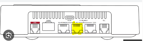

          &lt;div class=&quot;body-bd&quot;&gt;&lt;p&gt;Bonjour,&lt;/p&gt;&lt;p&gt;Merci à Jacky M pour ses explications et à l&amp;#39;existence du forum et ses contributeurs qui m&amp;#39;a permis de résoudre complètement mon problème.&lt;br /&gt;J&amp;#39;ai pu recaler l&amp;#39;horloge de la Tahoma avec la box, info trouvée dans les discussions du Forum :&lt;br /&gt;Débrancher la Tahoma&lt;br /&gt;Débrancher la box&lt;br /&gt;Rebrancher la box&lt;br /&gt;Rebrancher la Tahoma &lt;br /&gt;les horloges se synchronisent&lt;/p&gt;&lt;p&gt;A savoir, sur la pop S , il n&amp;#39;y a pas de 1G+ alim mais 2 x 1G + une 2.5G&lt;/p&gt;&lt;/div&gt;

          &lt;div class=&quot;body-bd&quot;&gt;&lt;p&gt;Bonjour,&lt;/p&gt;&lt;p&gt;Free m&amp;#39;a imposé le changement de box (chrystal arretée !) vers la pop S.&lt;/p&gt;&lt;p&gt;Tout fonctionnait très bien avant mais après mise en route de la nouvelle box, la tahoma est en rouge.&lt;/p&gt;&lt;p&gt;J&amp;#39;ai tenté un reset et idem&lt;/p&gt;&lt;p&gt;Je n&amp;#39;ai pas d’accès sur l&amp;#39;interface tahoma =&amp;gt;Perte de connexion avec le boîtier Somfy. Vous ne pouvez pas accéder au menu CONFIGURATION.&lt;/p&gt;&lt;p&gt;Je ne sais pas quoi faire&lt;/p&gt;&lt;p&gt;Merci de votre aide&lt;/p&gt;&lt;p&gt;Cordialement&lt;/p&gt;&lt;p&gt;My&lt;/p&gt;&lt;/div&gt;

          &lt;div class=&quot;body-bd&quot;&gt;&lt;p&gt;De quel Switch parlez vous ?&lt;/p&gt;&lt;p&gt;La tahoma V2 si elle était connectée avant doit se connecter directement dès que vous la branchez sur les ports RJ45 de Freebox.  Il n&amp;#39;y a aucune modification a faire dans la Freebox.&lt;/p&gt;&lt;/div&gt;

          &lt;div class=&quot;body-bd&quot;&gt;&lt;p&gt;... mon enthousiasme fut de courte durée &lt;br /&gt;ma tahoma est de nouveau en rouge ! Elle n’était qu&amp;#39;en recherche  lorsque je l&amp;#39;ai regardé tout a l&amp;#39;heure !&lt;br /&gt;Je viens de déplacer de nouveau les switchs pour la mettre sur la 1ere à G (1G +alim) et évidemment ça ne fonctionne pas non plus !&lt;br /&gt;J&amp;#39;ai testé d&amp;#39;autres matériels et rien ne fonctionne !!!&lt;br /&gt;Je suis furieuse et je contacte free. J&amp;#39;espère qu&amp;#39;ils auront un technicien compétent et une solution ...&lt;br /&gt;Je reviens ensuite .... mon expérience pourrait être utile&lt;/p&gt;&lt;/div&gt;

          &lt;div class=&quot;body-bd&quot;&gt;&lt;p&gt;Bonjour et merci de cette réponse rapide et efficace ! :-)&lt;/p&gt;&lt;p&gt;Génial, ça remarche instantanément après m&amp;#39;être arrachée les cheveux toute la soirée !&lt;/p&gt;&lt;p&gt;Est ce que vous pourriez svp approfondir ?&lt;/p&gt;&lt;p&gt;J&amp;#39;aime comprendre ce que je fais et les raisons du dysfonctionnement.&lt;/p&gt;&lt;p&gt;C&amp;#39;est logique si on comprend que ma box (V2) ne fonctionnera que sur une sortie 1G et non sur une 2.5 G, sortie sur laquelle le Switch correspondant était branché par hasard, free m&amp;#39;ayant assuré qu&amp;#39;il n&amp;#39;y avait pas de problème sur du matériel ancien ! oups ....&lt;/p&gt;&lt;p&gt;Mais alors pourquoi celle du milieu et non celle de gauche qui est également en 1G ? Y a t- il une réelle différence et quid de l&amp;#39;utilisation du 2.5 qui se retrouve à alimenter mon PC ancien lui aussi ;-) ?&lt;/p&gt;&lt;p&gt;Pour l&amp;#39;instant, je suis encore en adsl et free me garanti qu&amp;#39;il n&amp;#39;y aura aucun changement avec le passage à la fibre ... Votre avis ?&lt;/p&gt;&lt;p&gt;Merci d&amp;#39;avance&lt;/p&gt;&lt;/div&gt;
          &lt;div class=&quot;body-bd&quot;&gt;&lt;p&gt;Bonjour&lt;br /&gt;Si vous avez une Tahoma V1 (Carrée) ou V2 en forme de vague, le cable RJ45 doit être branché sur la prise marquée en jaune derrière la freebox&lt;/p&gt;&lt;/div&gt;
  <pubDate>Tue, 25 Aug 2026 07:50:59 GMT</pubDate>
