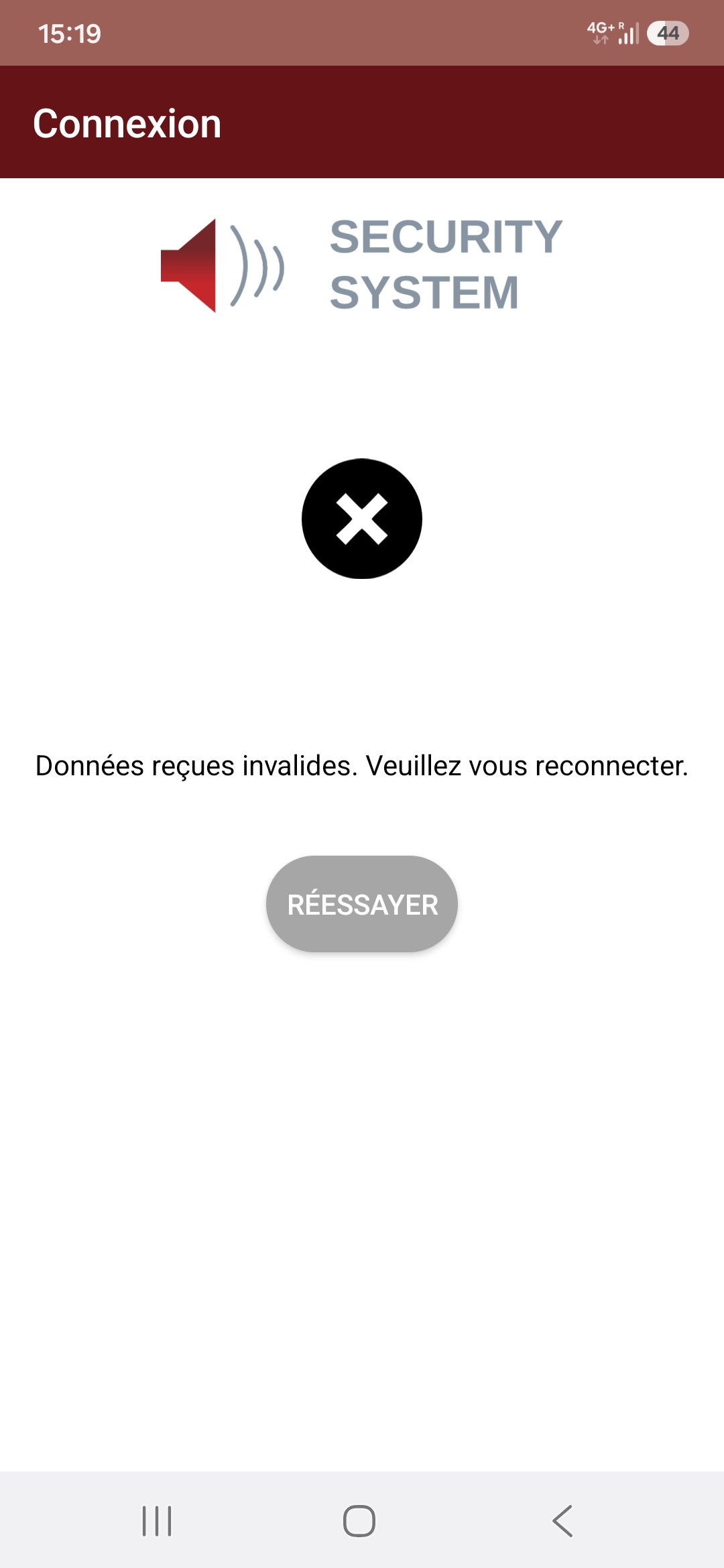

          &lt;div class=&quot;body-bd&quot;&gt;&lt;p&gt;Bonjour&lt;br /&gt;Il y a de grandes chances pour que le module IP de la centrale soit HS&lt;br /&gt;Appliquer ce retex pour savoir&lt;br /&gt;&lt;a title=&quot;Retex Acces extérieur Protexiom Protexial&quot; href=&quot;https://forum.somfy.fr/questions/3517831-retex-acces-exterieur-protexiom-protexial&quot;&gt;https://forum.somfy.fr/questions/3517831-retex-acces-exterieur-protexiom-protexial&lt;/a&gt;&lt;/p&gt;&lt;/div&gt;

          &lt;div class=&quot;body-bd&quot;&gt;&lt;p&gt;Bonjour,&lt;br /&gt;Depuis un certain temps,  il nous est impossible de nous connecter à notre alarme via l’application alarme somfy sur nos téléphones. Tout fonctionnait bien auparavant et je n’ai changé aucun réglage ni changer mes donnéesde connexion.&lt;br /&gt;Cela ne fonctionne ni en  wifi ni en reseau 4g et 5g. &lt;br /&gt;Merci pour votre aide&lt;/p&gt;&lt;/div&gt;
