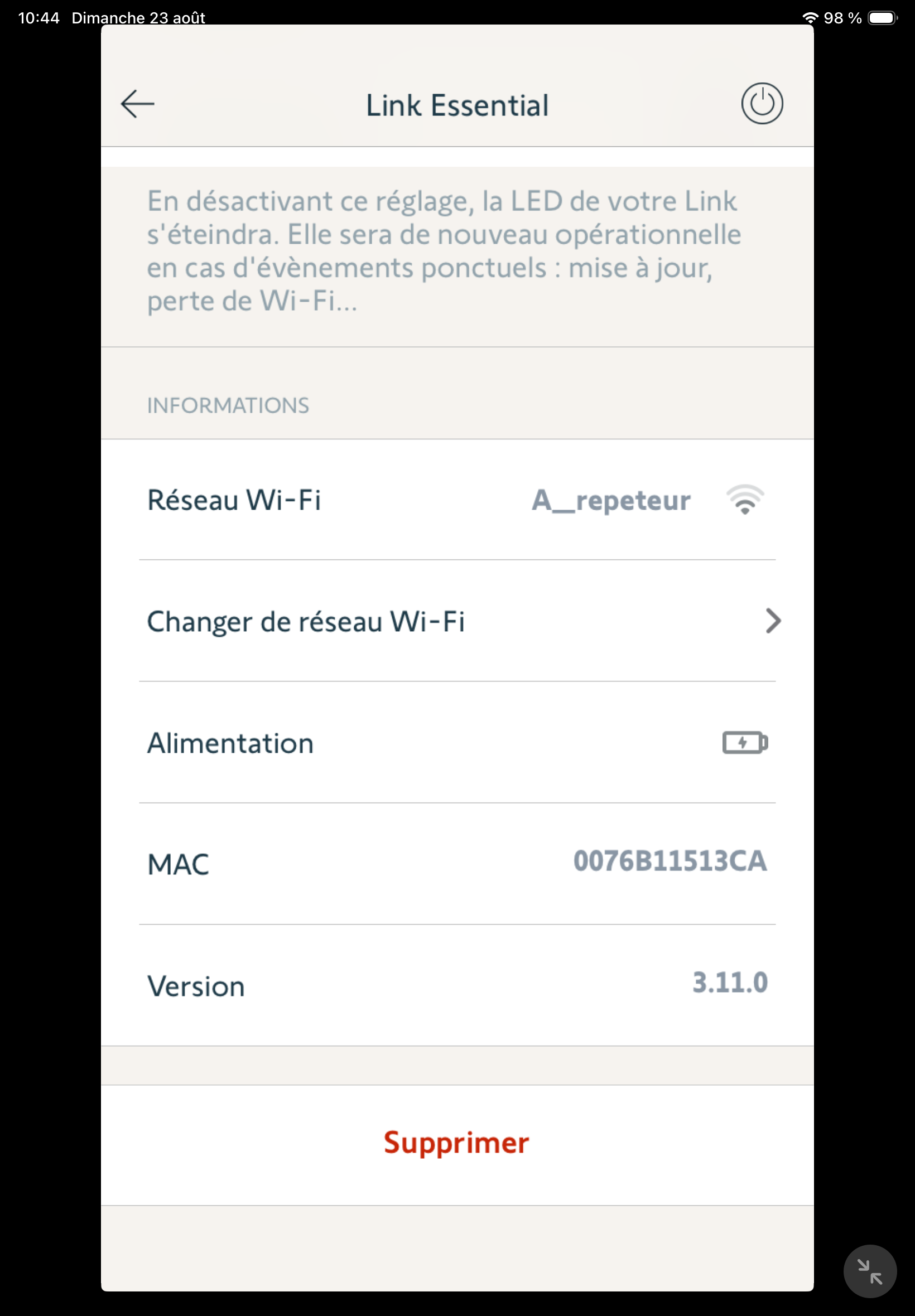

          &lt;div class=&quot;body-bd&quot;&gt;&lt;p&gt;Bonjour,&lt;br /&gt;Je suis obligé de maintenir le boitier de mon Link essential très proche de mon répéteur Wifi (TPLINK TLWR 841N) sinon il ne reçois pas correctement le signal wifi . voir copie écran jointe) alors que sur mon Ipad ou mon Iphone le signal est au maximum ! comment résoudre ce problème de sensibilisé ?  merci de votre aide&lt;/p&gt;&lt;p&gt;Merci,&lt;/p&gt;&lt;/div&gt;

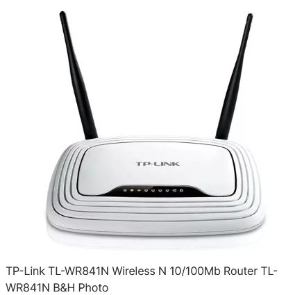

          &lt;div class=&quot;body-bd&quot;&gt;&lt;p&gt;Merci de votre réponse rapide ! en fait je me suis mal exprimé ce n&amp;#39;est un répéteur que j&amp;#39;utilise mais un point d&amp;#39;accès wifi connecté par câble Ethernet à ma livebox 6. Je bénéficie donc d&amp;#39;un bon débit internet. Désolé pour cette erreur de vocabulaire de ma part Voici la phot de l&amp;#39;appareil utilisé&lt;/p&gt;&lt;/div&gt;

          &lt;div class=&quot;body-bd&quot;&gt;&lt;p&gt;Bonjour&lt;br /&gt;Vous avez paramétré votre TP Link en répéteur.&lt;/p&gt;&lt;p&gt;Un répéteur améliore le signal mais divise par deux la bande passante ( La moitié pour dialoguer avec la box et l&amp;#39;autre pour dialoguer avec le matériel.)&lt;/p&gt;&lt;p&gt;En résumé c&amp;#39;est la pire solution, mais avec un produit à moins de 20€ on ne peut pas attendre des performances.&lt;/p&gt;&lt;p&gt;Si vous ne pouvez pas mettre votre Link a proximité de votre box internet cet à dire dans un rayon d&amp;#39;environ 7m avec les obstacles, il faut utiliser un système CPL WIFI pour créer un point d&amp;#39;accès wifi supplémentaire dans la maison.&lt;/p&gt;&lt;p&gt;Le prix le plus bas est actuellement sur cet ensemble TP Link chez Castorama&lt;br /&gt;&lt;a href=&quot;https://www.castorama.fr/kit-2x-cpl-av600-wifi-n300-tp-link/6935364032913_CAFR.prd?storeId=1426&amp;amp;lpoid=4e3516f14151426ae4c6135b64ac9e1209793801&amp;amp;lpo-basket=switch-store&amp;amp;lpo-transaction=16923&amp;amp;lpo-size=&amp;amp;wiz_medium=cpc&amp;amp;wiz_source=google&amp;amp;wiz_campaign=15518316210&amp;amp;utm_source=google&amp;amp;utm_medium=cpc&amp;amp;utm_campaign=shop_p_LIA_2_ELECTRICITE_ET_PLOMBERIE_05_ELECTRICITE&amp;amp;utm_id=15518316210&amp;amp;gclsrc=aw.ds&amp;amp;gad_source=1&amp;amp;gad_campaignid=15518316210&amp;amp;gclid=Cj0KCQjwnbrUBhDOARIsAKKhPpeRIbPQYDTwYbIFVl0XKDMy_kuuOI3pGIuqGSyerKLVwCbJT8Ud6RwaAs5wEALw_wcB&quot; rel=&quot;nofollow&quot;&gt;https://www.castorama.fr/kit-2x-cpl-av600-wifi-n300-tp-li...&lt;/a&gt;&lt;/p&gt;&lt;/div&gt;
