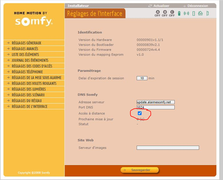

          &lt;div class=&quot;body-bd&quot;&gt;&lt;p&gt;Bonjour Bruno&lt;br /&gt;Pas de panique.&lt;br /&gt;Les alarmes Protexiom et Protexial n&amp;#39;ont pas besoin de serveur Somfy pour Fonctionner.&lt;/p&gt;&lt;p&gt;Vous allez créer votre propre nom de domaine sur un service gratuit avec le tuto suivant.&lt;br /&gt;
      &lt;iframe type=&quot;text/html&quot; width=&quot;320&quot; height=&quot;240&quot; src=&quot;//www.youtube.com/embed/Kxa2BUO5l5s&quot; frameborder=&quot;0&quot; allowfullscreen&gt;&lt;/iframe&gt;
    &lt;/span&gt;
  &lt;/p&gt;&lt;p&gt;Ensuite vous irez remplacer le nom de sous domaine somfy dans l&amp;#39;application smartphone par votre propre nom de domaine que vous venez de créer. &lt;br /&gt;Il faut cliquer sur la petite roue dentée et vous activerez la connexion rapide (Copies écrans)&lt;/p&gt;&lt;p&gt;Pour finir vous désactiverez l&amp;#39;accès a distance (copie écran) pour ne pas avoir de message d&amp;#39;erreur quand Somfy arrêtera les serveurs.&lt;/p&gt;&lt;p&gt;Avec ses modifications votre alarme reste opérationnelle comme actuellement.&lt;br /&gt;Il y a quand même une fonction que vous n&amp;#39;aurez plus. Si vous avez des radars photographiques, les images ne pourrons plus être stockées&lt;/p&gt;&lt;/div&gt;

          &lt;div class=&quot;body-bd&quot;&gt;&lt;p&gt;Bonjour&lt;br /&gt;Moi je n&amp;#39;ai qu&amp;#39;une question, celle de savoir ce que je fais de mon system total pack protexiom de juillet 2014 à partir de fin mars 2026 ? en effet un message de Somfy nous averti que ce system ne fonctionnera plus qu&amp;#39;en local, je voudrais signaler que mon system fonctionne super bien à l&amp;#39;heure actuelle, que j&amp;#39;ai investi pour l&amp;#39;achat de plusieurs éléments en ajout de ce pack au total 2 détecteur de mouvement animaux, 5 détecteurs d&amp;#39;ouverture de portes, 2 détecteurs bris de vitre....je viens d&amp;#39;acheter une sirène extérieur, donc c&amp;#39;est poubelle ou quoi ? quelle alternative à ceci ? merci de votre réponse, cordialement&lt;/p&gt;&lt;/div&gt;

          &lt;div class=&quot;body-bd&quot;&gt;&lt;p&gt;L&amp;#39;alarme Protexiom peut fonctionner sans les serveurs Somfy.&lt;br /&gt;Si vous avez changé de box internet, vous avez refait l&amp;#39;ouverture des ports 80 et 443. &lt;br /&gt;Ensuite c&amp;#39;est la protexiom qui met a jour les serveurs Somfy a condition que le paramétrage soit correct.&lt;/p&gt;&lt;p&gt;Poster la copie des écrans de paramétrage de l&amp;#39;alarme pour que l&amp;#39;on puisse vous aider&lt;/p&gt;&lt;p&gt;Paramétrage réseau&lt;br /&gt;Paramétrage interface&lt;/p&gt;&lt;/div&gt;

          &lt;div class=&quot;body-bd&quot;&gt;&lt;p&gt;Bonjour Jacky, j’ai accès en local avec la nouvelle adresse ip de la centrale (je l’ai réinitialisée 4x) 192.168.1.201.&lt;br /&gt;Par contre aucun accès depuis l’extérieur et mon ancien login « ….alarmsomfy.net ne fonctionne plus.&lt;/p&gt;&lt;/div&gt;

          &lt;div class=&quot;body-bd&quot;&gt;&lt;p&gt;Bonjour Ector&lt;br /&gt;Si vous avez juste changé de box internet il n&amp;#39;y a rien a modifier sur le serveur Somfy.&lt;/p&gt;&lt;p&gt;Vous devez simplement vérifier que votre alarme est visible de l&amp;#39;extérieure en suivant le retex ci joint.&lt;br /&gt;&lt;a title=&quot;Retex Acces extérieur Protexiom Protexial&quot; href=&quot;https://forum.somfy.fr/questions/3517831-retex-acces-exterieur-protexiom-protexial&quot;&gt;https://forum.somfy.fr/questions/3517831-retex-acces-exterieur-protexiom-protexial&lt;/a&gt;&lt;/p&gt;&lt;p&gt;Poster la copie des écrans de paramétrage de l&amp;#39;alarme&lt;/p&gt;&lt;blockquote style=&quot;border-left:1px #ccc solid;padding-left:1ex&quot;&gt;&lt;p&gt;Paramétrage réseau&lt;br /&gt;Paramétrage interface.&lt;/p&gt;&lt;/blockquote&gt;&lt;p&gt;&lt;/p&gt;&lt;/div&gt;

          &lt;div class=&quot;body-bd&quot;&gt;&lt;p&gt;Bonjour, j’ai changé de box internet. J’ai accès en local par IP de l’alarme protexiom. Je nàrrive plus à accéder au compte pour valider le login à distance sur &lt;a href=&quot;http://www.alarmesomfy.net&quot; rel=&quot;nofollow&quot;&gt;http://www.alarmesomfy.net&lt;/a&gt;. J’ai message d’erreur comme quoi le compte n’existe ou que le système ne retrouve pas l’alarme sur le même réseau. D’avance merci de m’aider à réinitialiser mes accès et de quelles informations avez vous besoin pour faire l’opération ?&lt;/p&gt;&lt;/div&gt;

          &lt;div class=&quot;body-bd&quot;&gt;&lt;p&gt;Ok vous accédez à la configuration de l&amp;#39;application smartphone mais pas à la centrale.&lt;/p&gt;&lt;p&gt;Le module IP est complètement HS.&lt;/p&gt;&lt;p&gt;Avec l&amp;#39;arrêt de la 2G qui condamne le module GSM on trouve des centrales d&amp;#39;occasion sur internet à des pris intéressants si vous voulez continuer avec ce système.&lt;/p&gt;&lt;/div&gt;

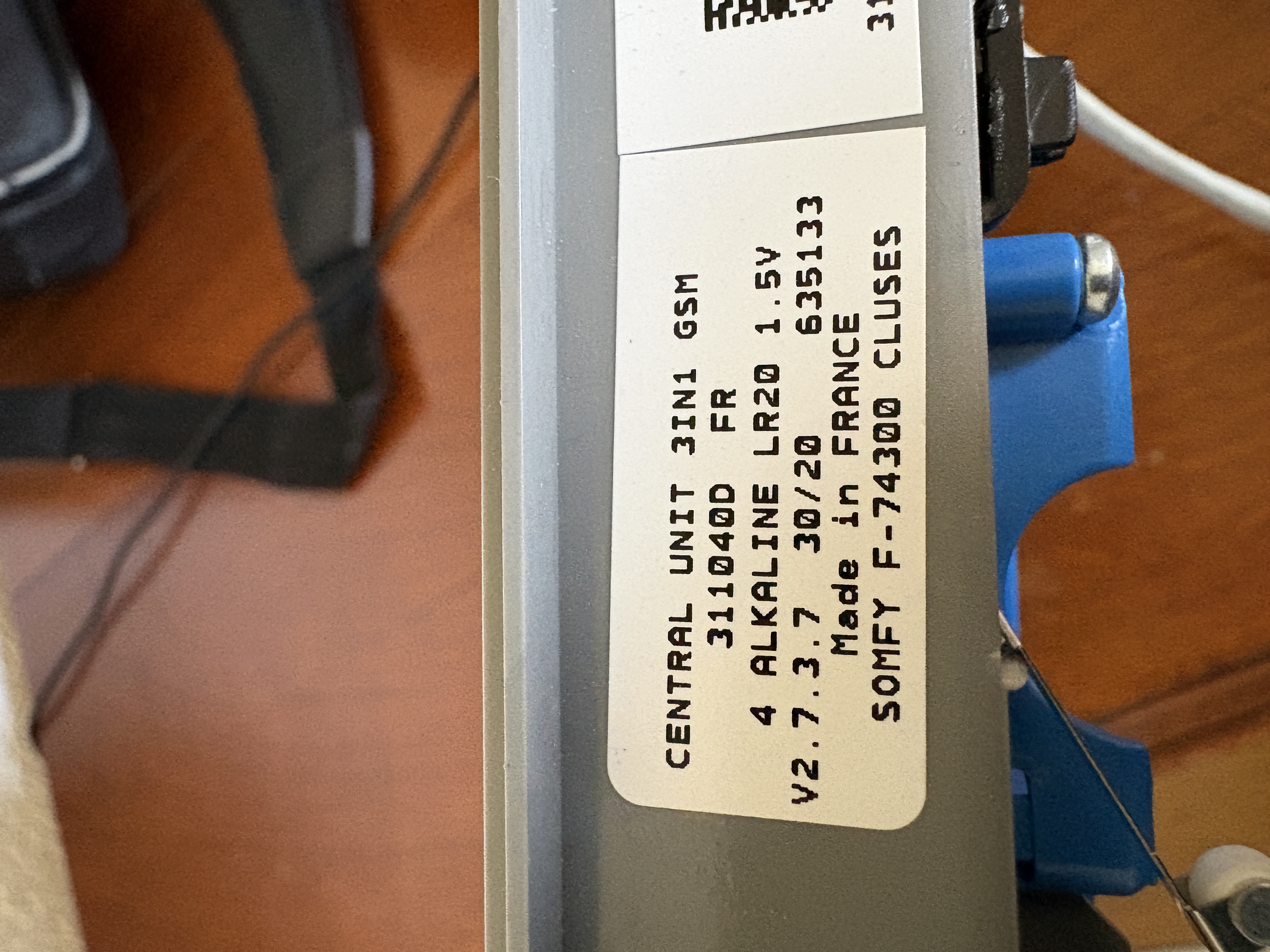

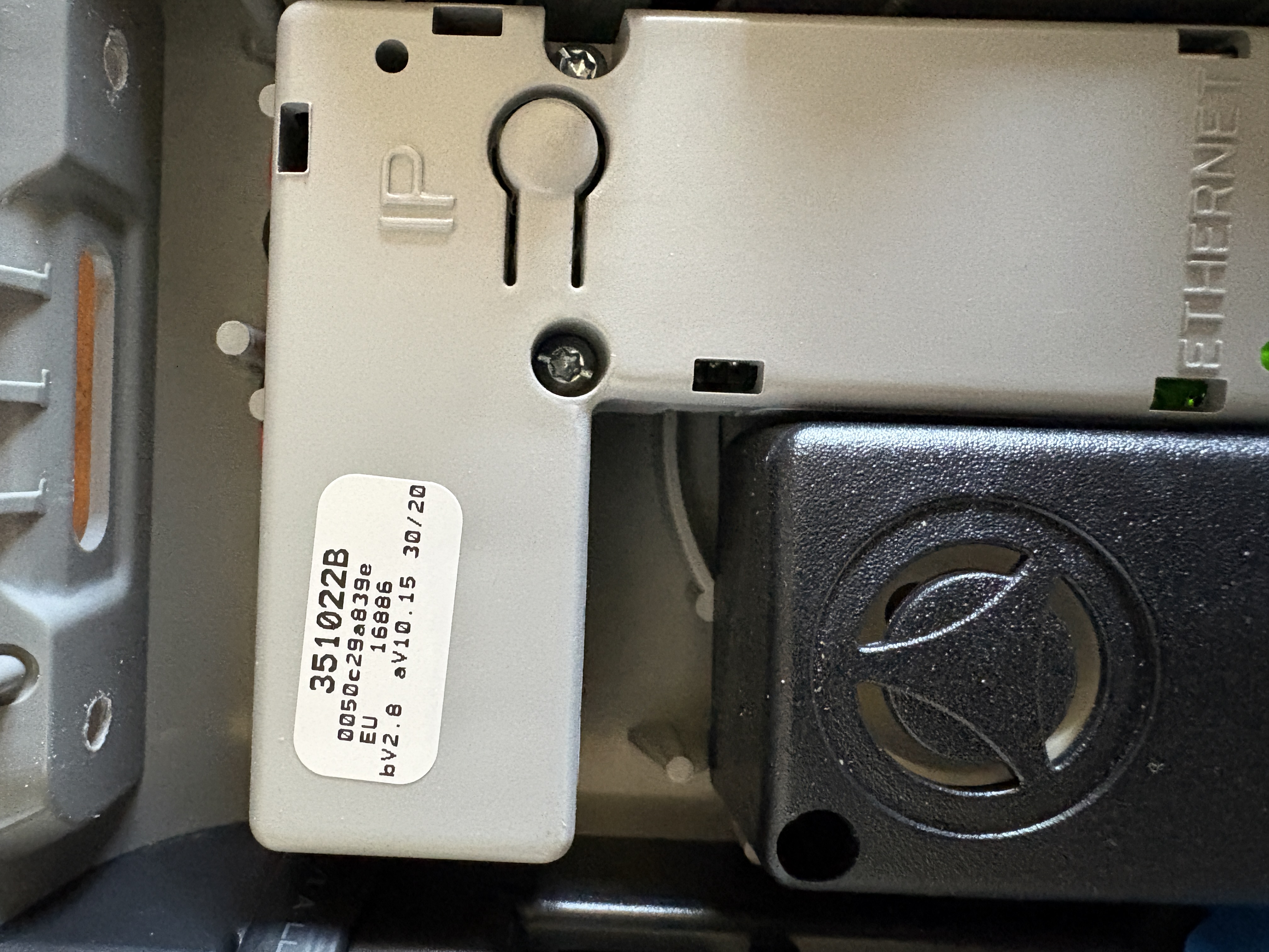

          &lt;div class=&quot;body-bd&quot;&gt;&lt;p&gt;Bonjour,&lt;/p&gt;&lt;p&gt;Je suis propriétaire d’une alarme protexiom.&lt;br /&gt;Elle n’est plus détectée par ma freebox pop depuis quelques temps, ce qui rend impossible la connexion en local ou à distance.&lt;br /&gt;J’ai tenté de réinitialiser le module IP, vérifier la connectique rj45, l’alimentation mais l’alarme reste invisible.&lt;br /&gt;Les paramètres freebox (IP full stack), ports d’accès, adresse IP de l’alarme n’ont pas changés.&lt;br /&gt;L’alarme reste fonctionnelle mais sa seule gestion se gère par le clavier de commande.&lt;br /&gt;Le module IP de la centrale serait-il hs ?&lt;br /&gt;Si oui, comment le détecter et quelle serait la solution de remplacement ?&lt;/p&gt;&lt;p&gt;Merci à vous&lt;/p&gt;&lt;/div&gt;

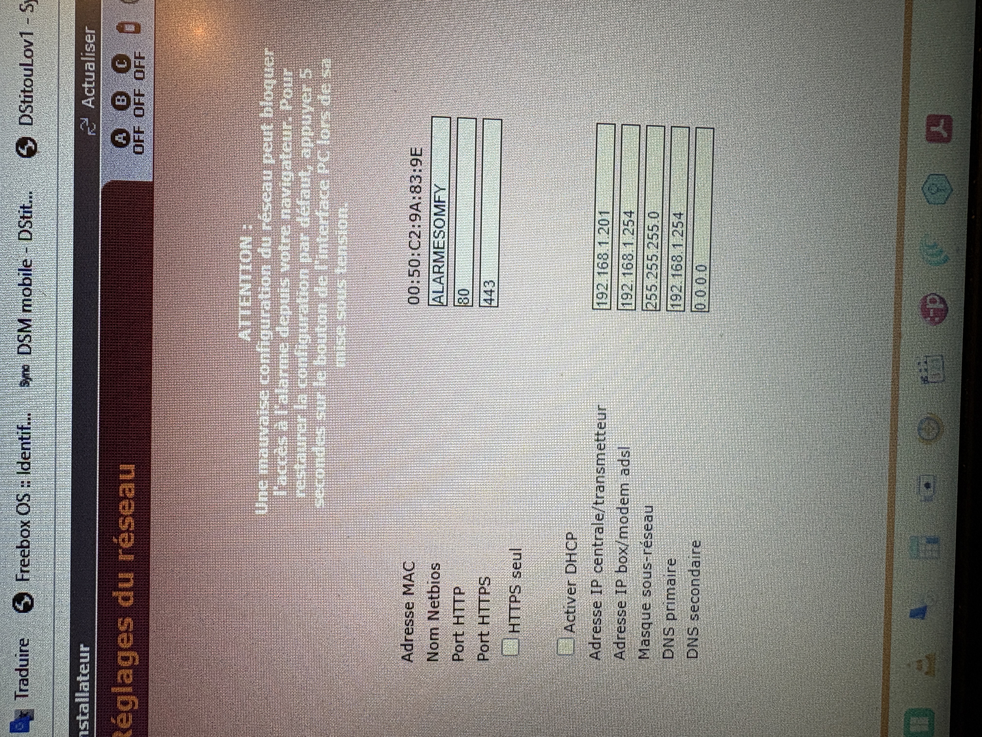

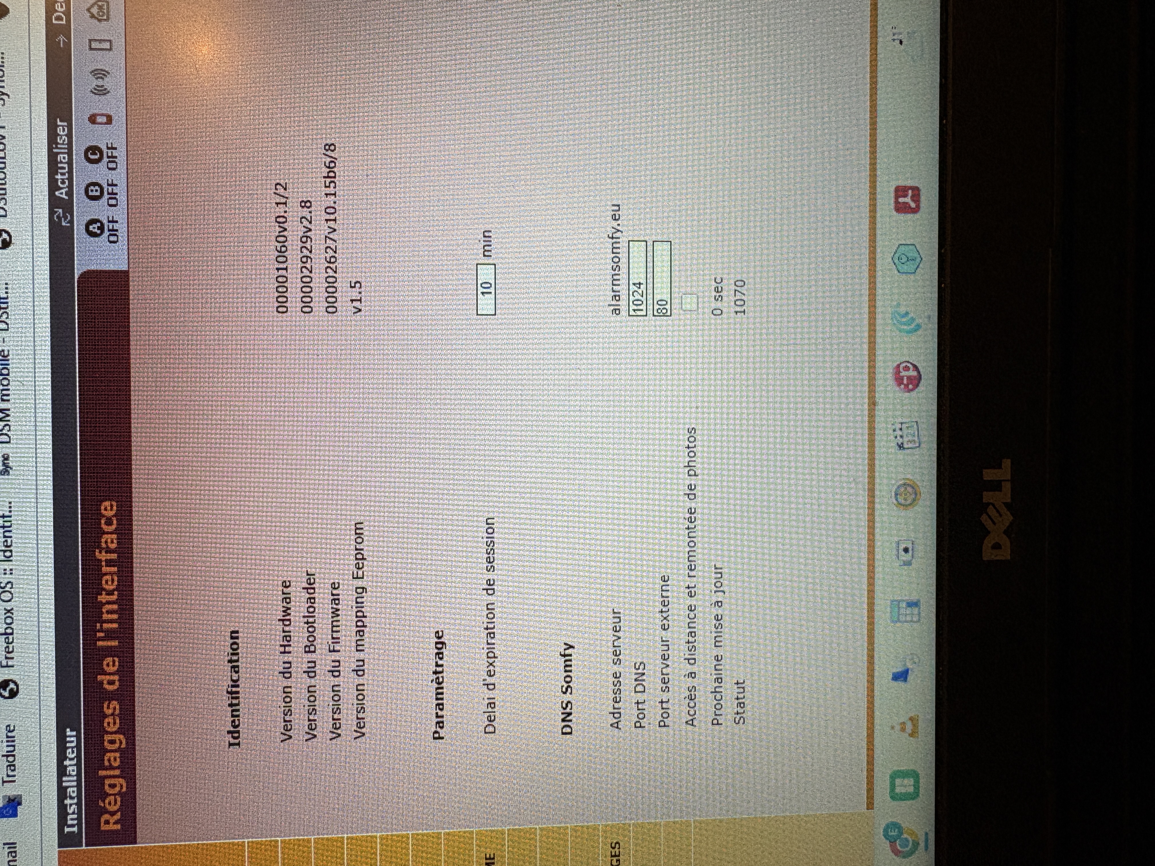

          &lt;div class=&quot;body-bd&quot;&gt;&lt;p&gt;Mettez moi une copie des écrans&lt;br /&gt;Réglage réseaux&lt;br /&gt;Réglage interface&lt;/p&gt;&lt;/div&gt;

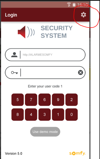

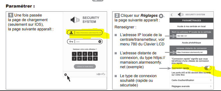

  <title>Réponse de servan T.</title>
  <dc:creator>servan T.</dc:creator>
          &lt;div class=&quot;body-bd&quot;&gt;&lt;p&gt;Merci Jacky pour le retour.&lt;br /&gt;Je peux accéder à la page d’accueil de mon interface de consultation et de configuration de votre compte alarme via http:/alarmesomfy mais il m&amp;#39;est impossible d&amp;#39;accéder à la centrale. J&amp;#39;ai tenté plusieurs fois la réinitialisation IP sur la centrale, aucun voyant, aucun bip. Ma centrale est connectée en filaire à ma freebox pop mais elle n&amp;#39;est pas visible en tant qu&amp;#39;appareil connecté à la box. Je crains en effet que le module IP est hs.&lt;br /&gt;La connexion en local reste impossible.&lt;br /&gt;Servan&lt;/p&gt;&lt;/div&gt;
          &lt;div class=&quot;body-bd&quot;&gt;&lt;p&gt;Bonsoir&lt;br /&gt;Si vous n&amp;#39;avez plus accès en local avec l&amp;#39;adresse 192... ou avec &lt;a href=&quot;http://alarmesomfy&quot; rel=&quot;nofollow&quot;&gt;http://alarmesomfy&lt;/a&gt; c&amp;#39;est que le module IP est HS.&lt;/p&gt;&lt;p&gt;Si la réinitialisation du module IP ne donne rien, il n&amp;#39;y a pas de solution, ce module n&amp;#39;existe plus en pièce de rechange.&lt;/p&gt;&lt;p&gt;Si vous arrivez a réaccéder en local, voici le Retex qui permet de tout vérifier&lt;br /&gt;&lt;a title=&quot;Retex Acces extérieur Protexiom Protexial&quot; href=&quot;https://forum.somfy.fr/questions/3517831-retex-acces-exterieur-protexiom-protexial&quot;&gt;https://forum.somfy.fr/questions/3517831-retex-acces-exterieur-protexiom-protexial&lt;/a&gt;&lt;/p&gt;&lt;/div&gt;
