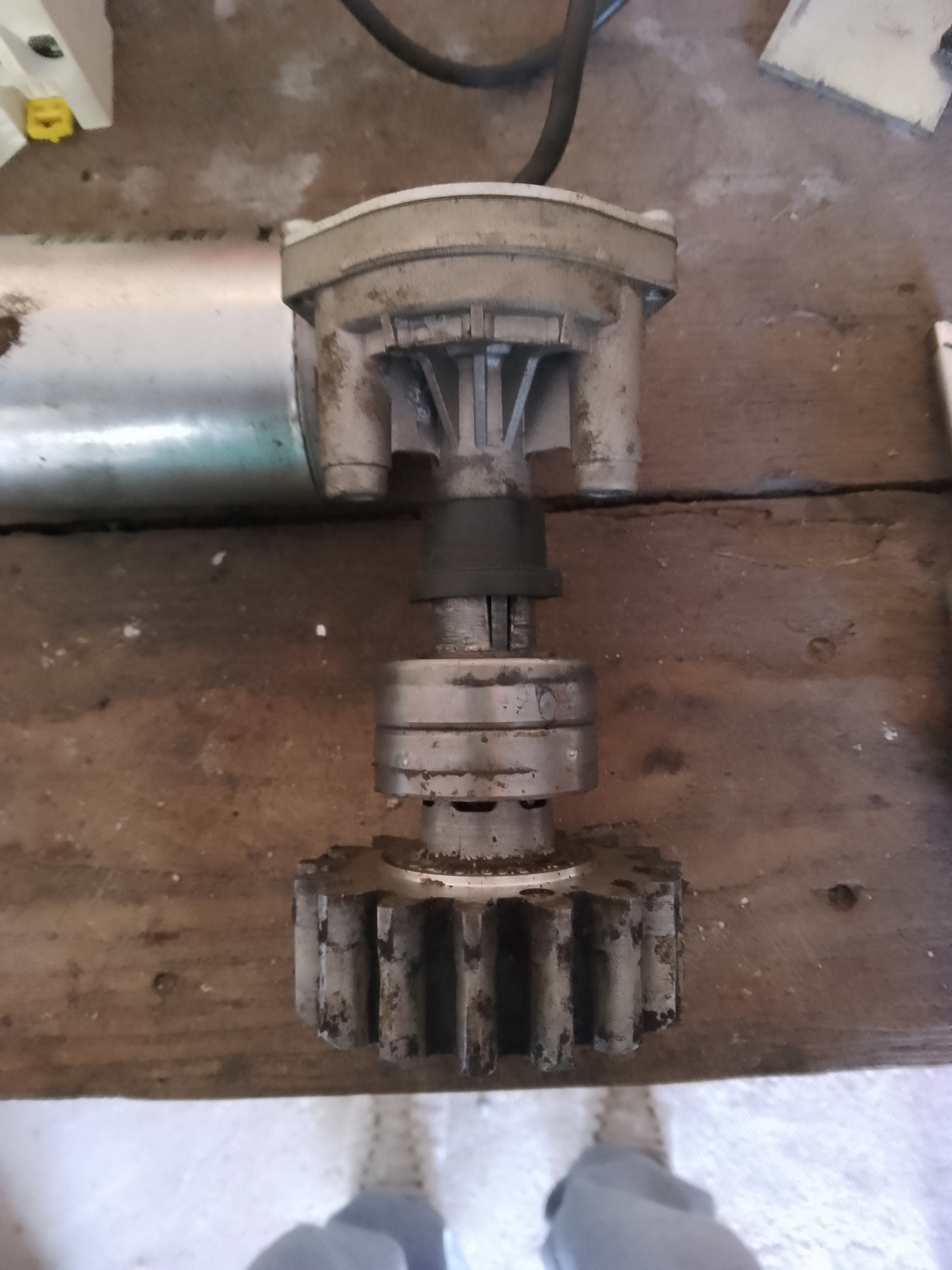

          &lt;div class=&quot;body-bd&quot;&gt;&lt;p&gt;Résumons; &lt;br /&gt;1) Le moteur patine sans que le pignon tourne.&lt;br /&gt;2) Vous pouvez péniblement tourner le pignon manuellement moteur craboté.&lt;/p&gt;&lt;p&gt;Ces deux points sont impossibles ! Donc, obligatoirement une pièce mécanique est cassée.&lt;br /&gt;Il faudra tout redémonter, tout nettoyer minutieusement, et, faire un inventaire.&lt;/p&gt;&lt;/div&gt;

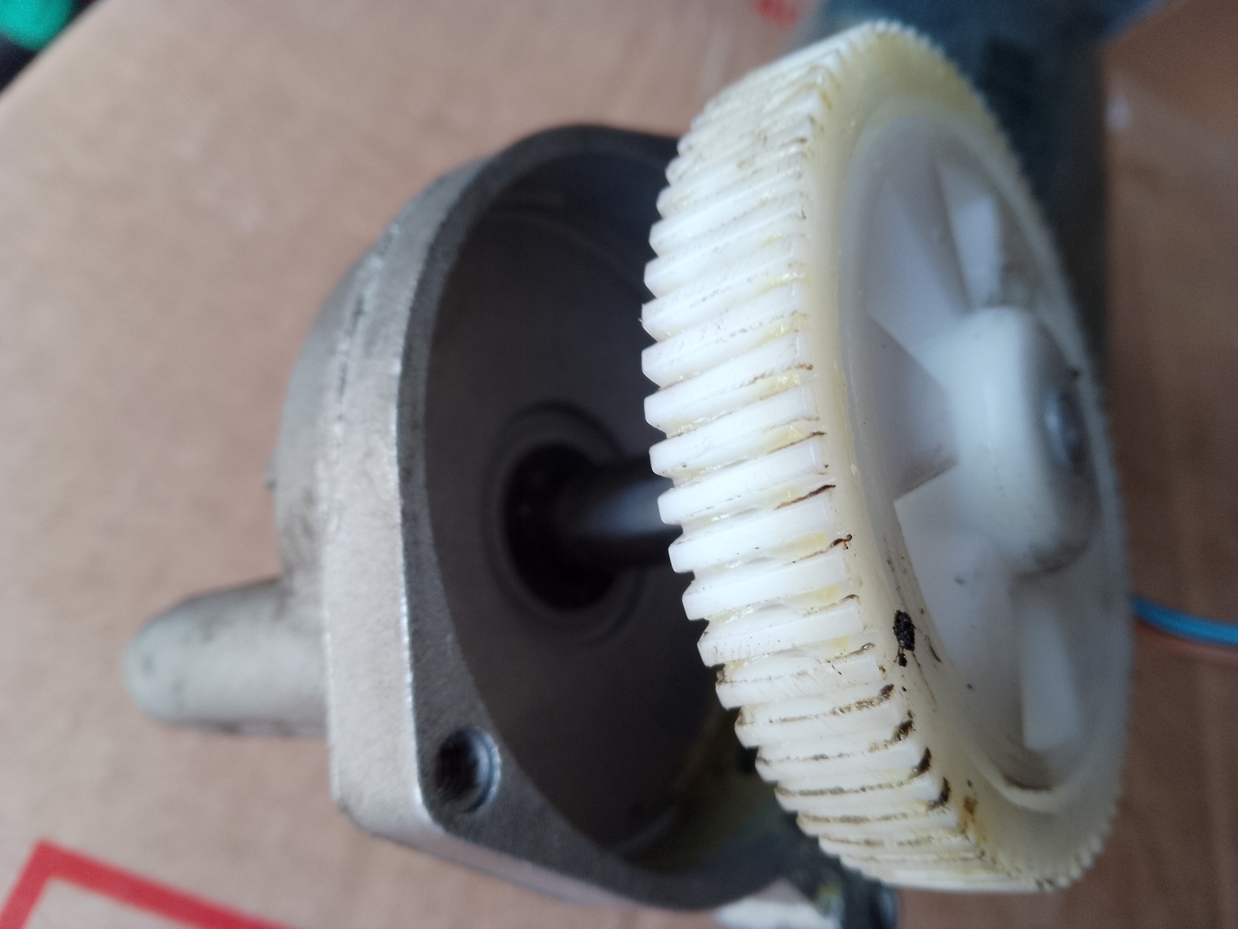

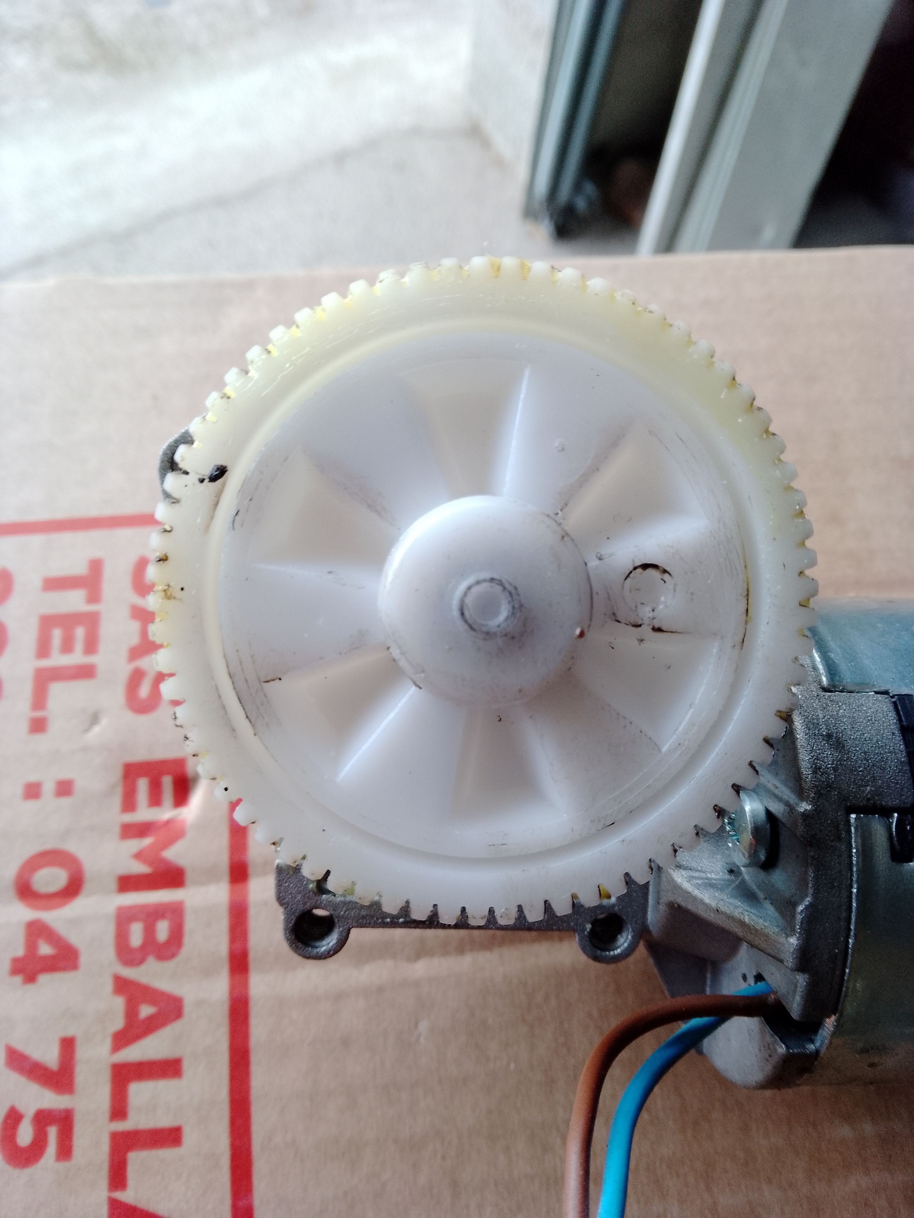

          &lt;div class=&quot;body-bd&quot;&gt;&lt;p&gt;non, le pignon ne tourne pas et les crémaillères sont bien fixées. Le portail est en fer fait maison, donc je ne pense pas à un problème de poids non plus. on entend un bruit interne lorsque le portail est sur la butée. j&amp;#39;imagine que c&amp;#39;est le moteur qui tourne dans le vide! peut-on faire un test à vide en branchant le 230V et en simulant un auto-apprentissage et en le bloquant pour lui faire croire à une butée, sans risque mécanique?&lt;br /&gt;Merci d&amp;#39;avance.&lt;/p&gt;&lt;/div&gt;

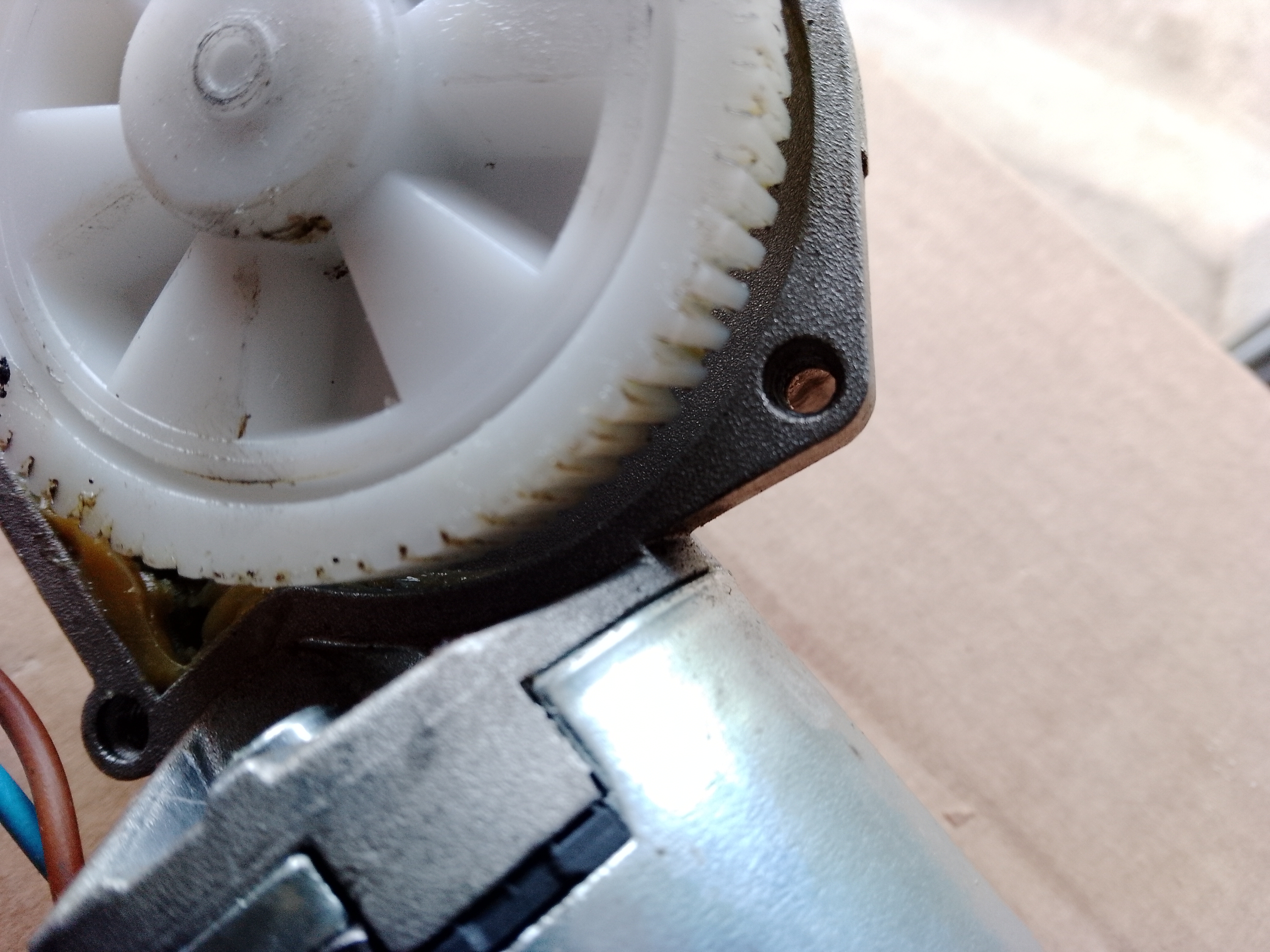

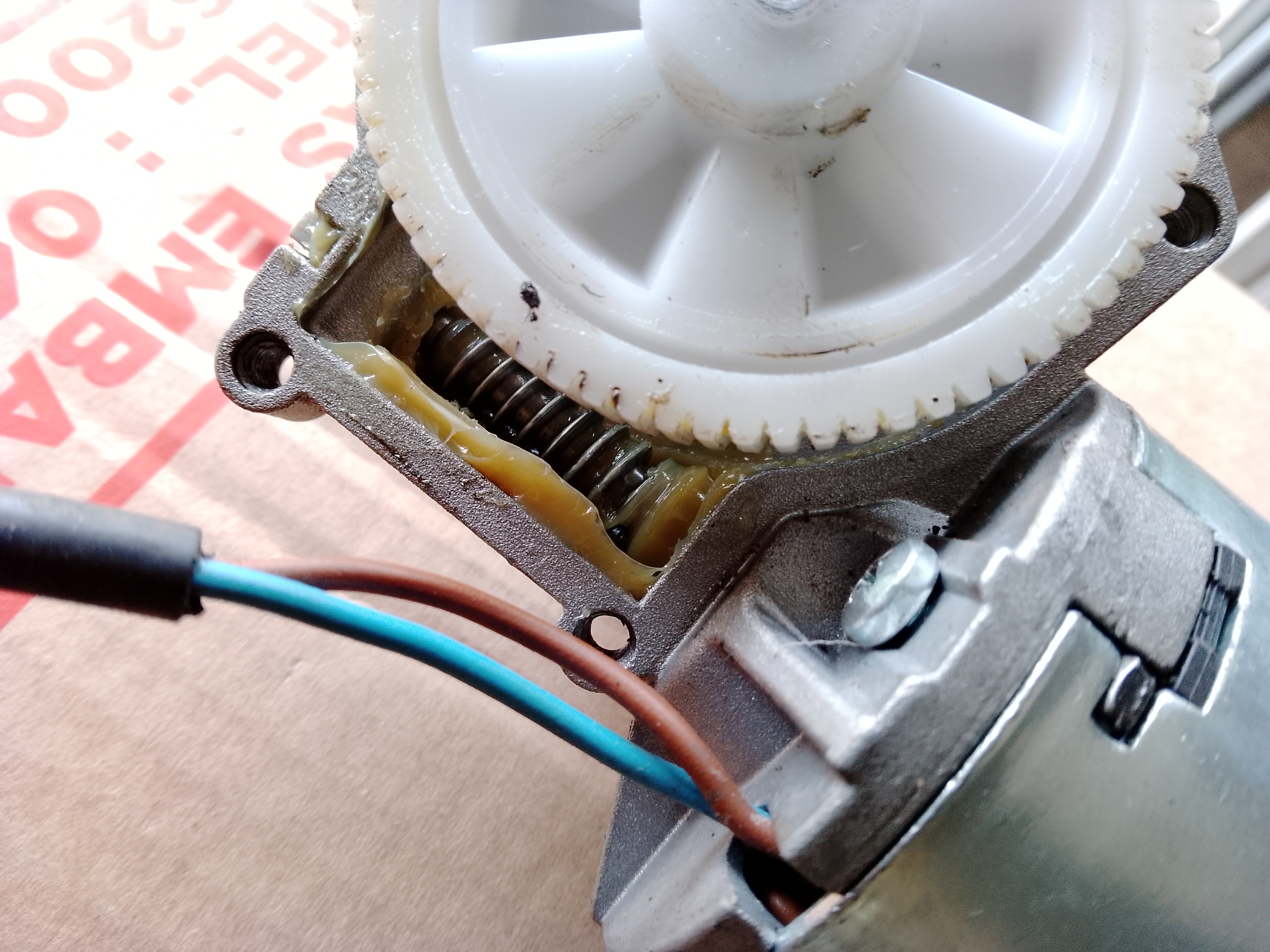

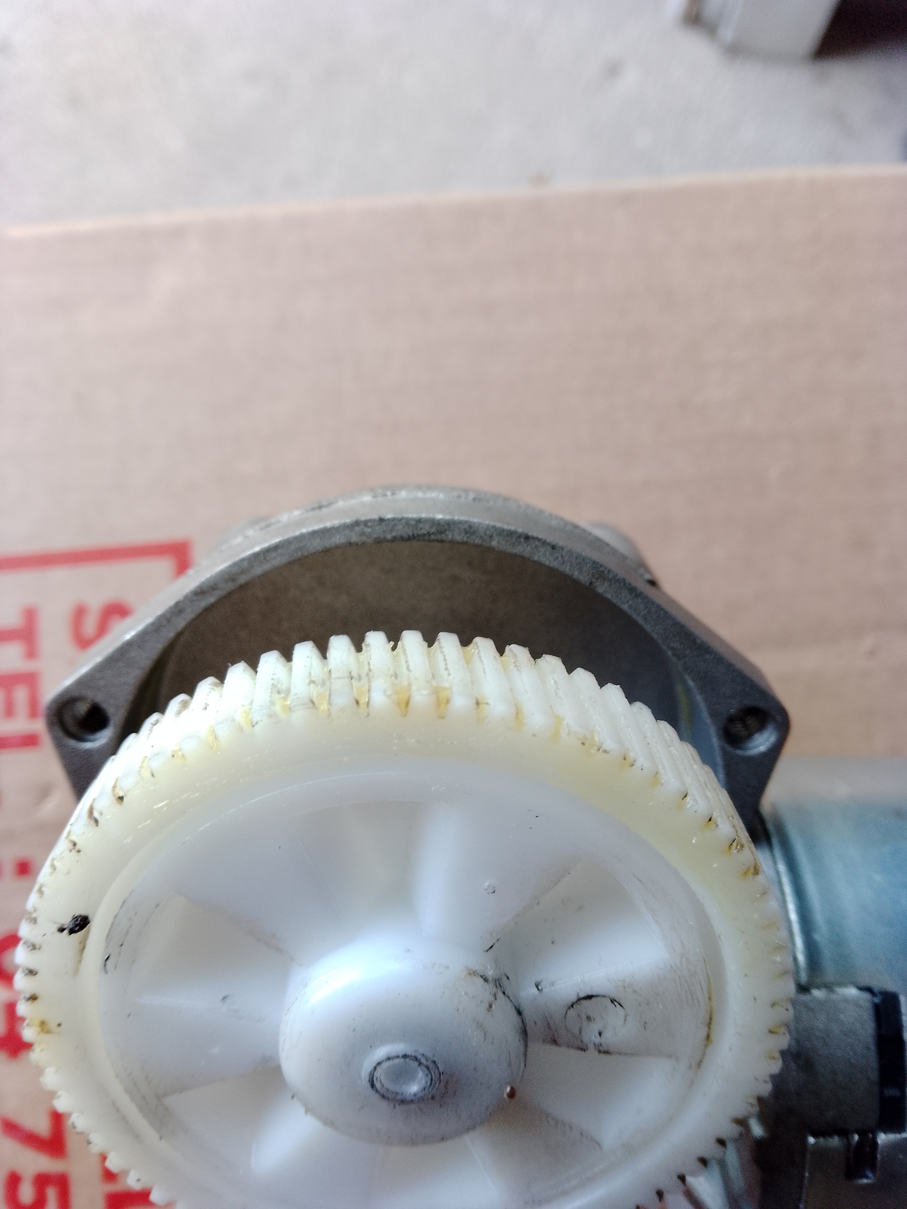

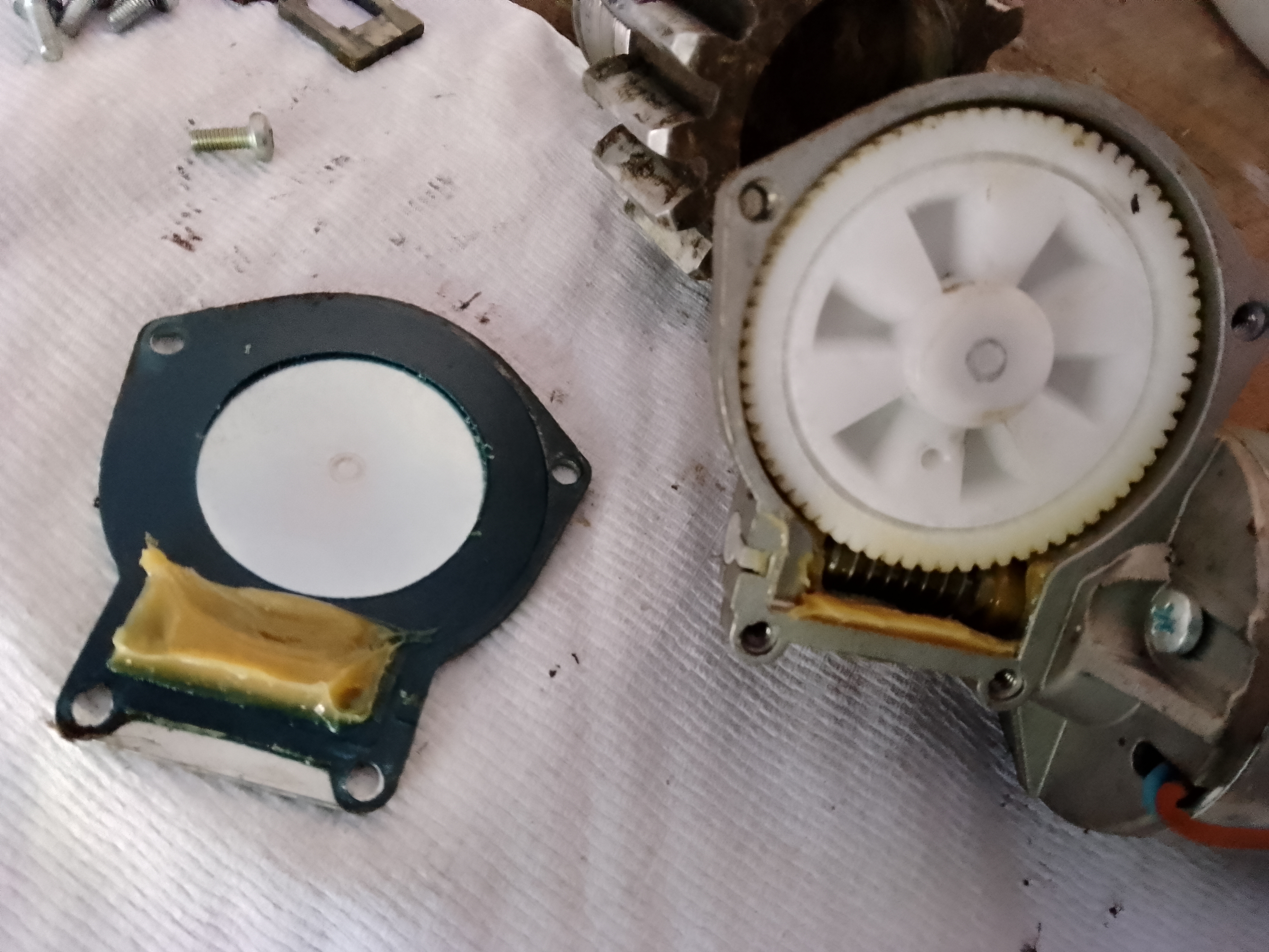

          &lt;div class=&quot;body-bd&quot;&gt;&lt;p&gt;En effet la couronne est intacte ainsi que la clavette.&lt;br /&gt;Donc mécaniquement votre moteur est ok.&lt;/p&gt;&lt;p&gt;Il faudrait vérifiez avec certitude que le pignon ne saute pas sur la crémaillère en FdC. Si tel est le cas soit la portail est trop léger soit l&amp;#39;écart crémaillère et ses fixations ne sont pas bonnes.&lt;/p&gt;&lt;p&gt;Lorsque le portail bute, le moteur continue de tourner, mais le pignon aussi ?&lt;/p&gt;&lt;p&gt;Bonne soirée&lt;/p&gt;&lt;/div&gt;

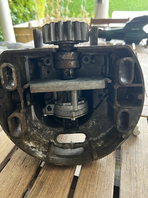

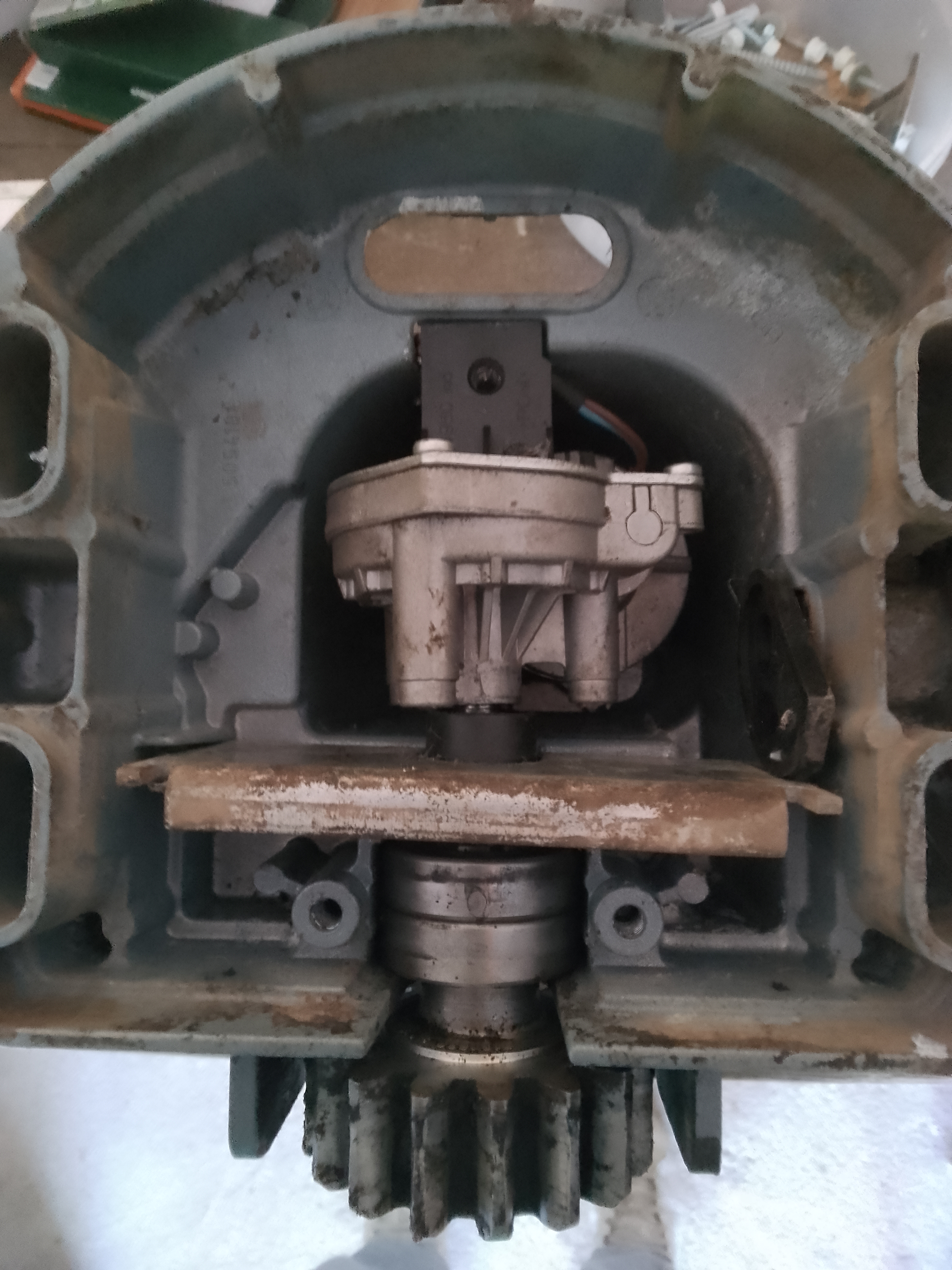

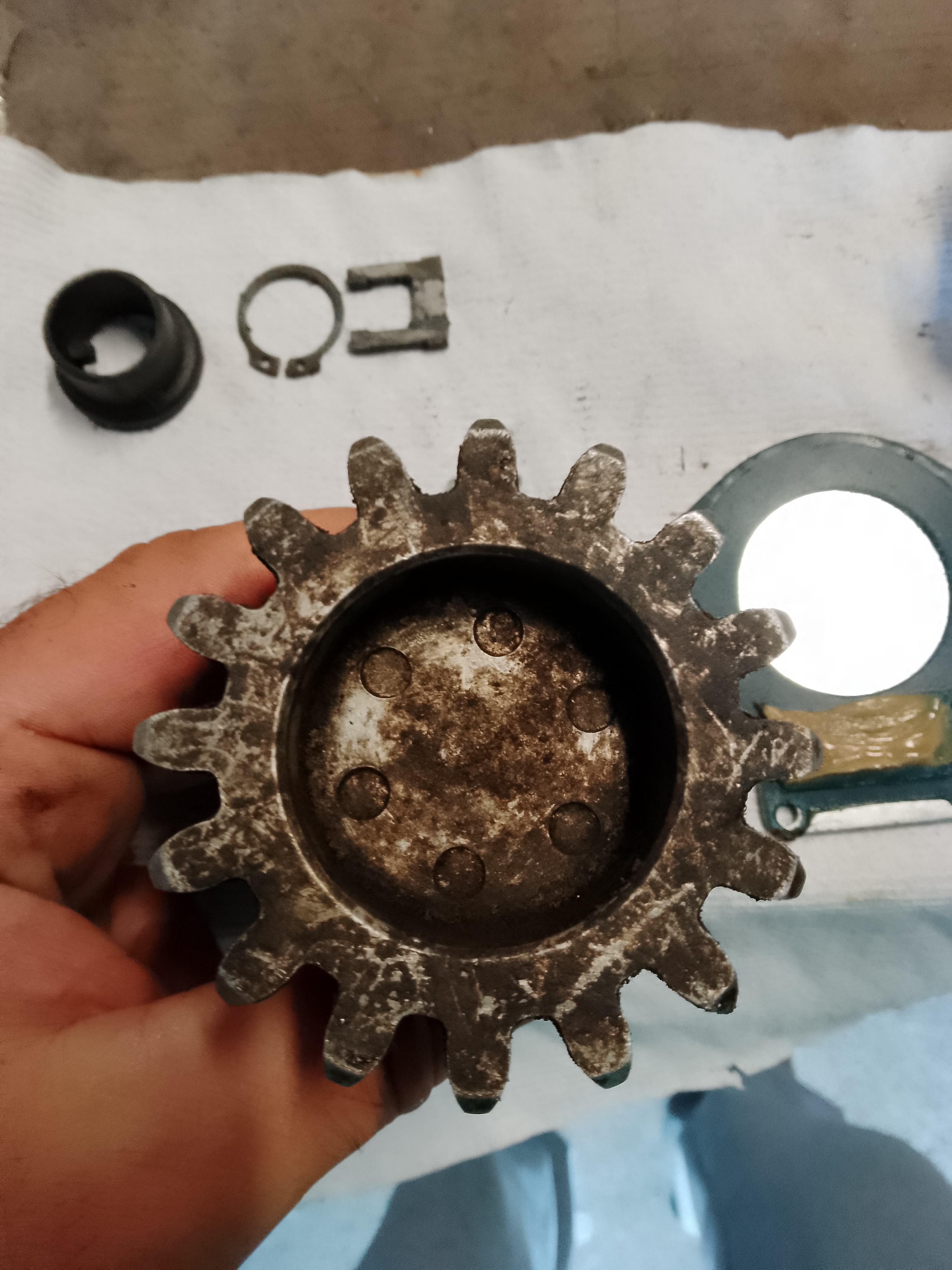

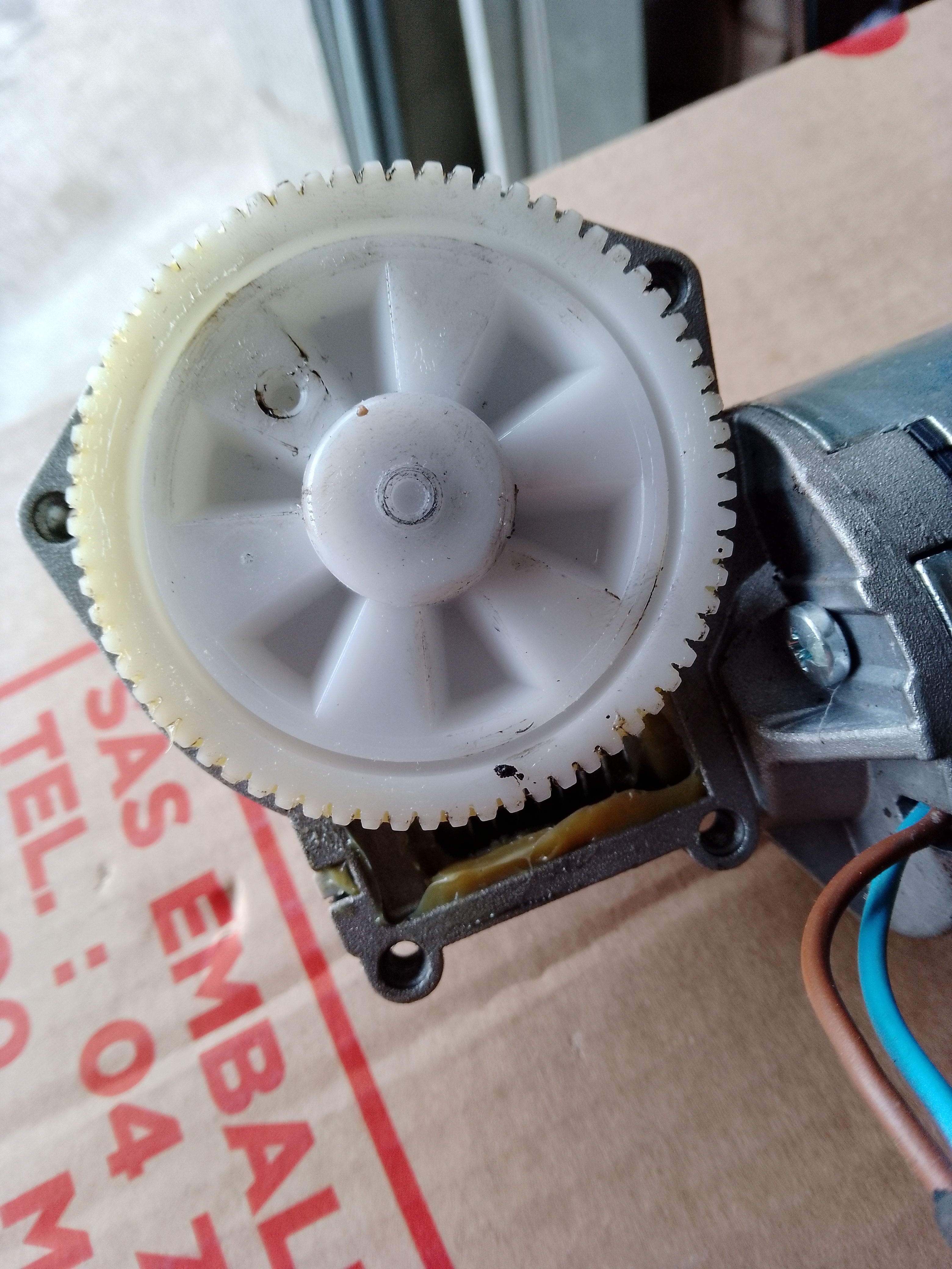

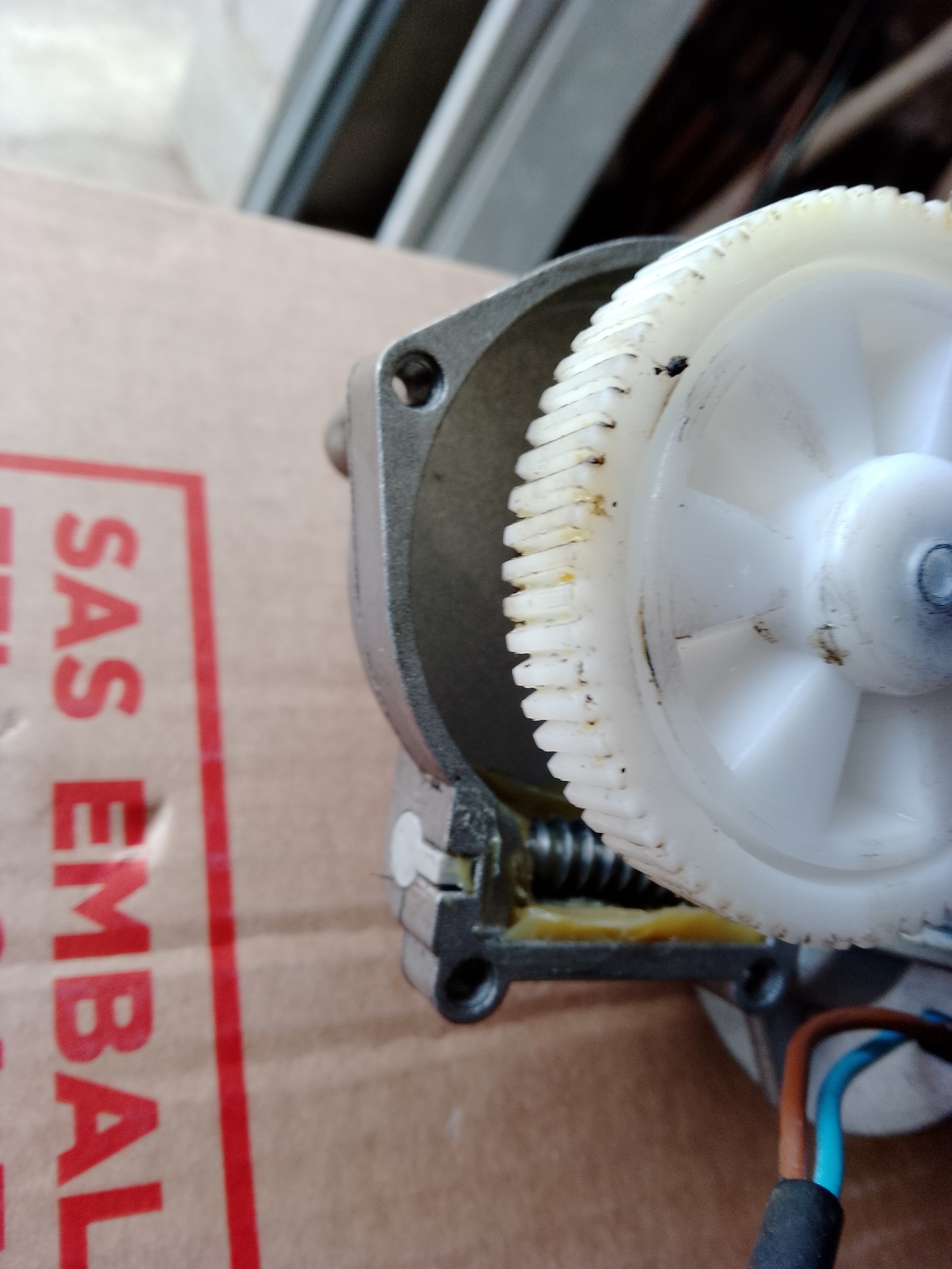

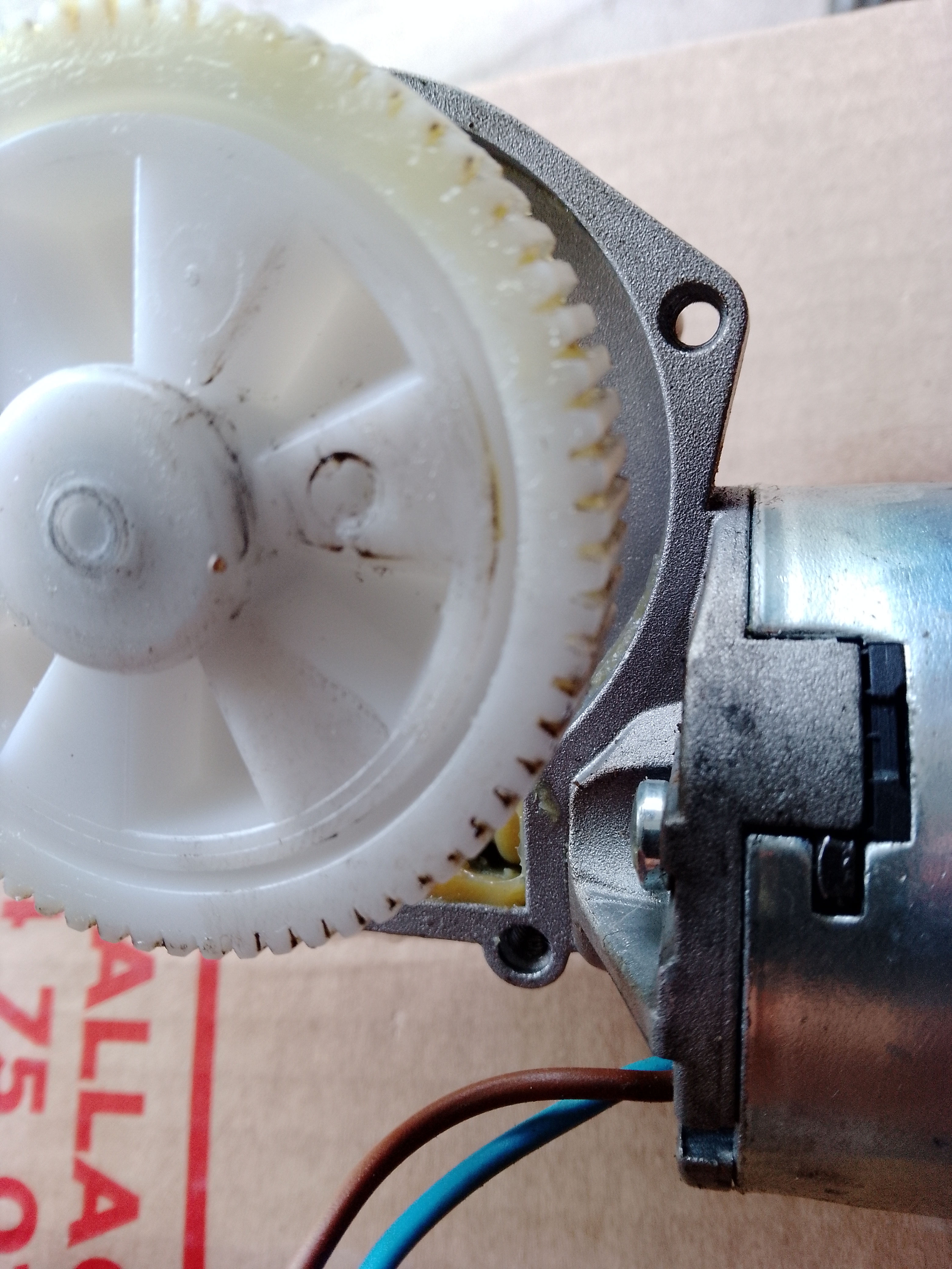

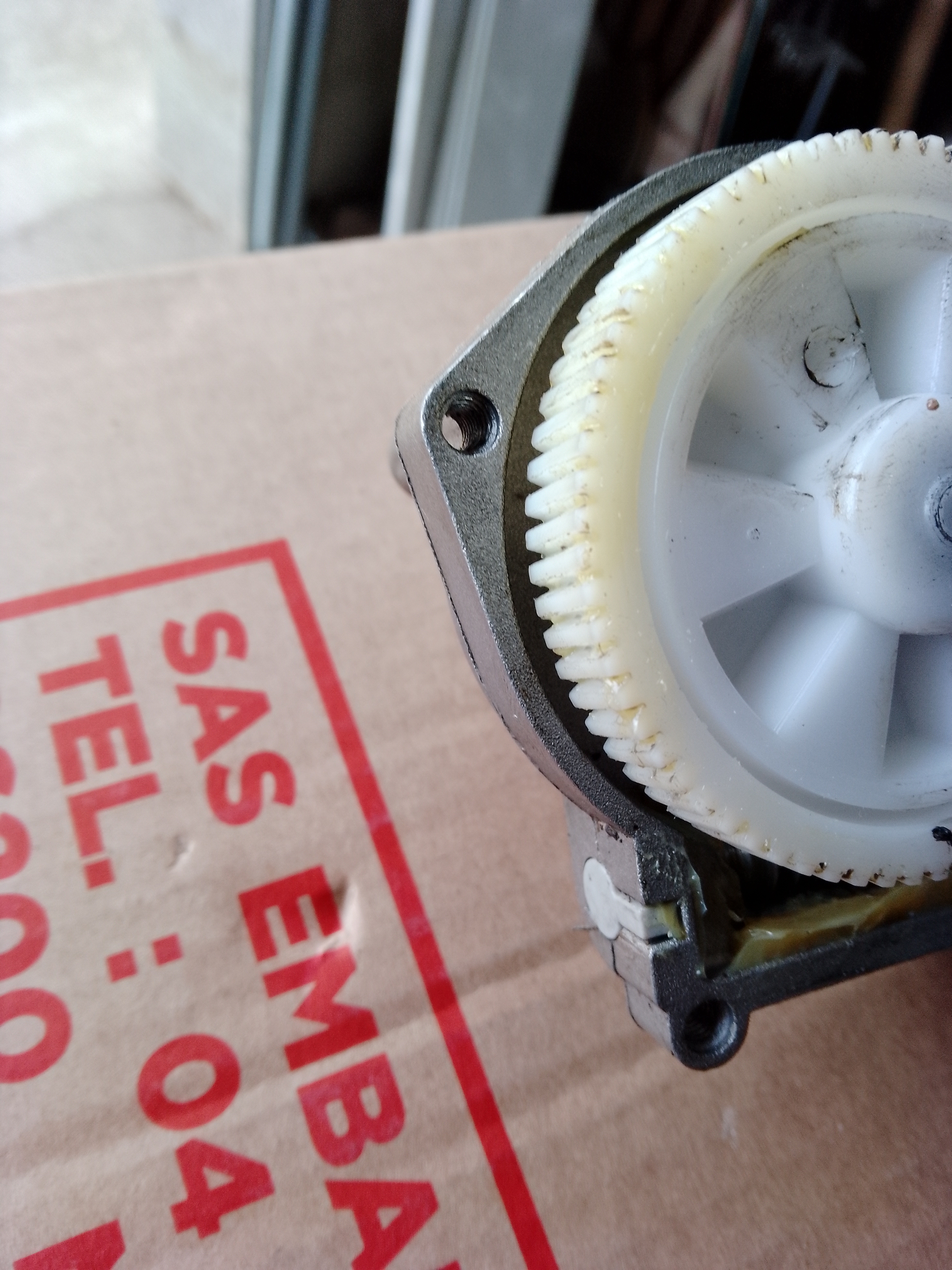

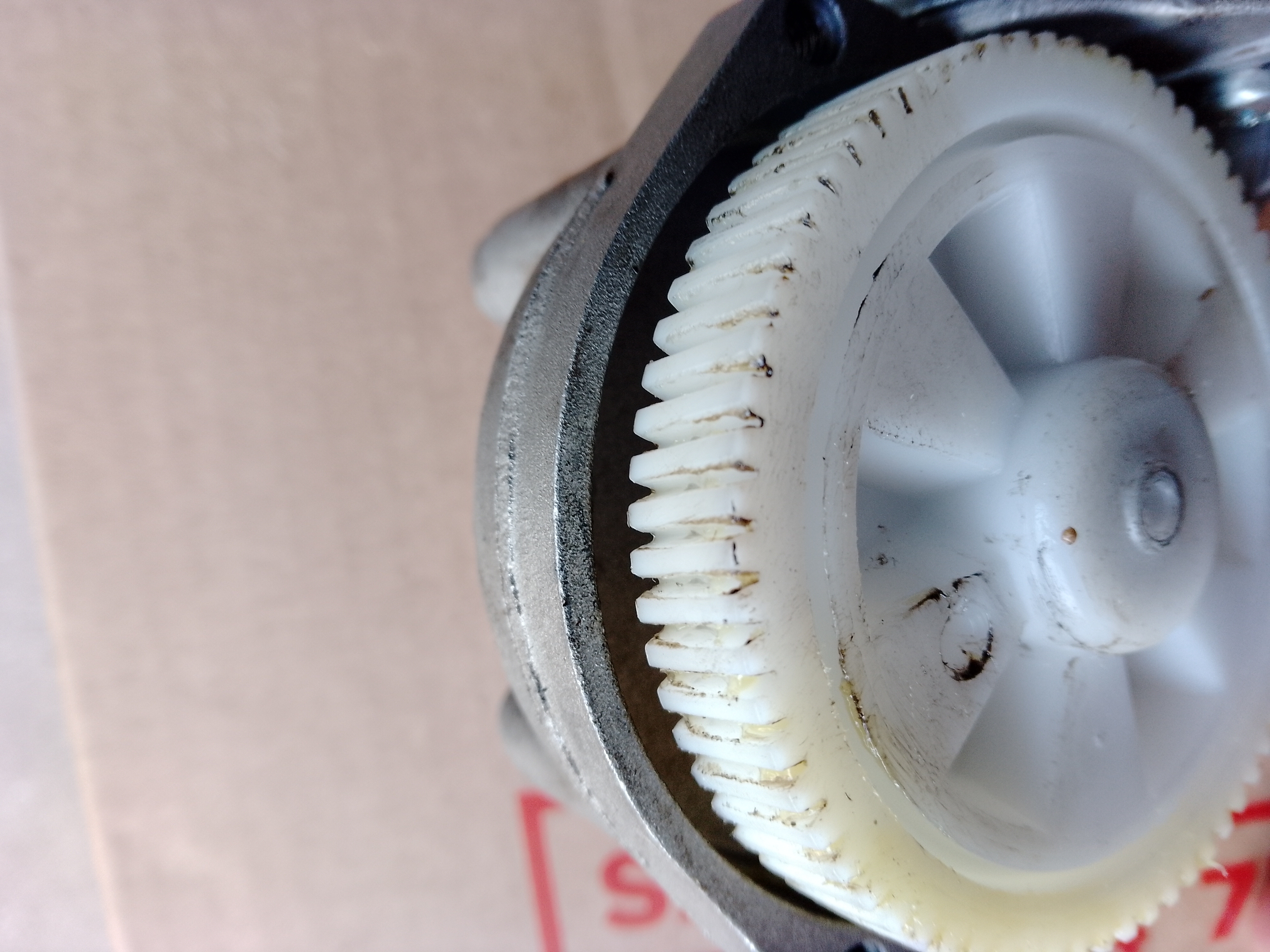

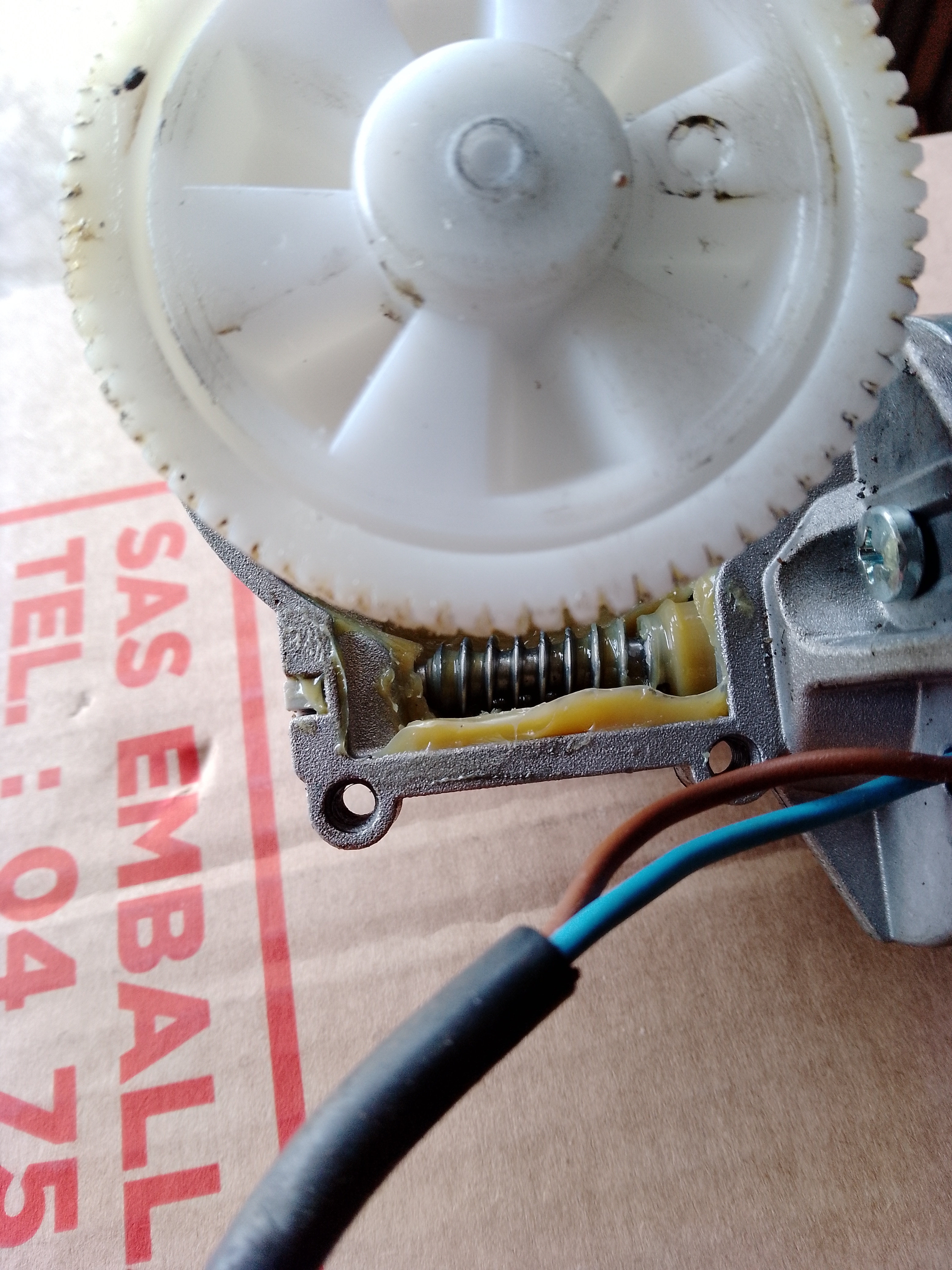

          &lt;div class=&quot;body-bd&quot;&gt;&lt;p&gt;Bonjour,&lt;br /&gt;pour faire suite à votre message, ci-joint des nouvelles photos.&lt;br /&gt;Dans l&amp;#39;attente de vous lire, &lt;br /&gt;Bonne soirée.&lt;/p&gt;&lt;/div&gt;
  <pubDate>Mon, 21 Sep 2026 18:06:39 GMT</pubDate>
  <link>https://forum.somfy.fr/questions/3756509-demonter-axe-moteur-feevia-verifier-clavette/answers/9497249</link>
  <source url="https://forum.somfy.fr/questions/3756509-demonter-axe-moteur-feevia-verifier-clavette/answers/9497249" />
  <guid>https://forum.somfy.fr/questions/3756509-demonter-axe-moteur-feevia-verifier-clavette/answers/9497249</guid>
  <enclosure length="3689072" url="https://dimelo-answers-production.s3.eu-west-1.amazonaws.com/177/b58b86991f5be5fe/img_20260921_164428_original.jpg?c6832e6" type="image/jpeg" />
<enclosure length="4236193" url="https://dimelo-answers-production.s3.eu-west-1.amazonaws.com/177/7631b1edbb668ad5/img_20260921_164442_original.jpg?c6832e6" type="image/jpeg" />
<enclosure length="3401033" url="https://dimelo-answers-production.s3.eu-west-1.amazonaws.com/177/bc8329e035dc1e45/img_20260921_164413_original.jpg?c6832e6" type="image/jpeg" />
<enclosure length="4293281" url="https://dimelo-answers-production.s3.eu-west-1.amazonaws.com/177/c02aae34451eee1c/img_20260921_164447_original.jpg?c6832e6" type="image/jpeg" />
<enclosure length="3805076" url="https://dimelo-answers-production.s3.eu-west-1.amazonaws.com/177/e52ee759c68302b4/img_20260921_164459_original.jpg?c6832e6" type="image/jpeg" />
<enclosure length="3777970" url="https://dimelo-answers-production.s3.eu-west-1.amazonaws.com/177/85a64cb291780c2e/img_20260921_164452_original.jpg?c6832e6" type="image/jpeg" />
<enclosure length="3789133" url="https://dimelo-answers-production.s3.eu-west-1.amazonaws.com/177/50f78e9ace0aec36/img_20260921_164517_original.jpg?c6832e6" type="image/jpeg" />
<enclosure length="3533834" url="https://dimelo-answers-production.s3.eu-west-1.amazonaws.com/177/b760c707bb91f446/img_20260921_164508_original.jpg?c6832e6" type="image/jpeg" />
<enclosure length="3660954" url="https://dimelo-answers-production.s3.eu-west-1.amazonaws.com/177/122deb96a129739f/img_20260921_164524_original.jpg?c6832e6" type="image/jpeg" />
<enclosure length="4000213" url="https://dimelo-answers-production.s3.eu-west-1.amazonaws.com/177/1a41392177414f73/img_20260921_164533_original.jpg?c6832e6" type="image/jpeg" />
<enclosure length="3769065" url="https://dimelo-answers-production.s3.eu-west-1.amazonaws.com/177/93e24205528edfe7/img_20260921_164529_original.jpg?c6832e6" type="image/jpeg" />
  <fb20:id>9497249</fb20:id>
  <fb20:author-profile>https://forum.somfy.fr/users/21751583</fb20:author-profile>
  <fb20:question-id>3756509</fb20:question-id>
          &lt;div class=&quot;body-bd&quot;&gt;&lt;p&gt;Bonjour,&lt;/p&gt;&lt;p&gt;J’ai un moteur Freevia 600 qui ne fonctionne plus, l’électronique semble ok, mais le portail ne réagit pas restant comme si il était en position libérée non accouplée au moteur&lt;br /&gt;J’ai parcouru vos posts et je viens de tout démonter pour vérifier la clavette &lt;br /&gt;Le moteur est hors sol et la base démontée pour visualiser &lt;br /&gt;La photo montre le dessous sans la plaque de protection &lt;br /&gt;L’axe et la clavette semble en place &lt;br /&gt;Comment vérifier ?&lt;/p&gt;&lt;p&gt;D’avance &lt;br /&gt;Merci,&lt;/p&gt;&lt;/div&gt;

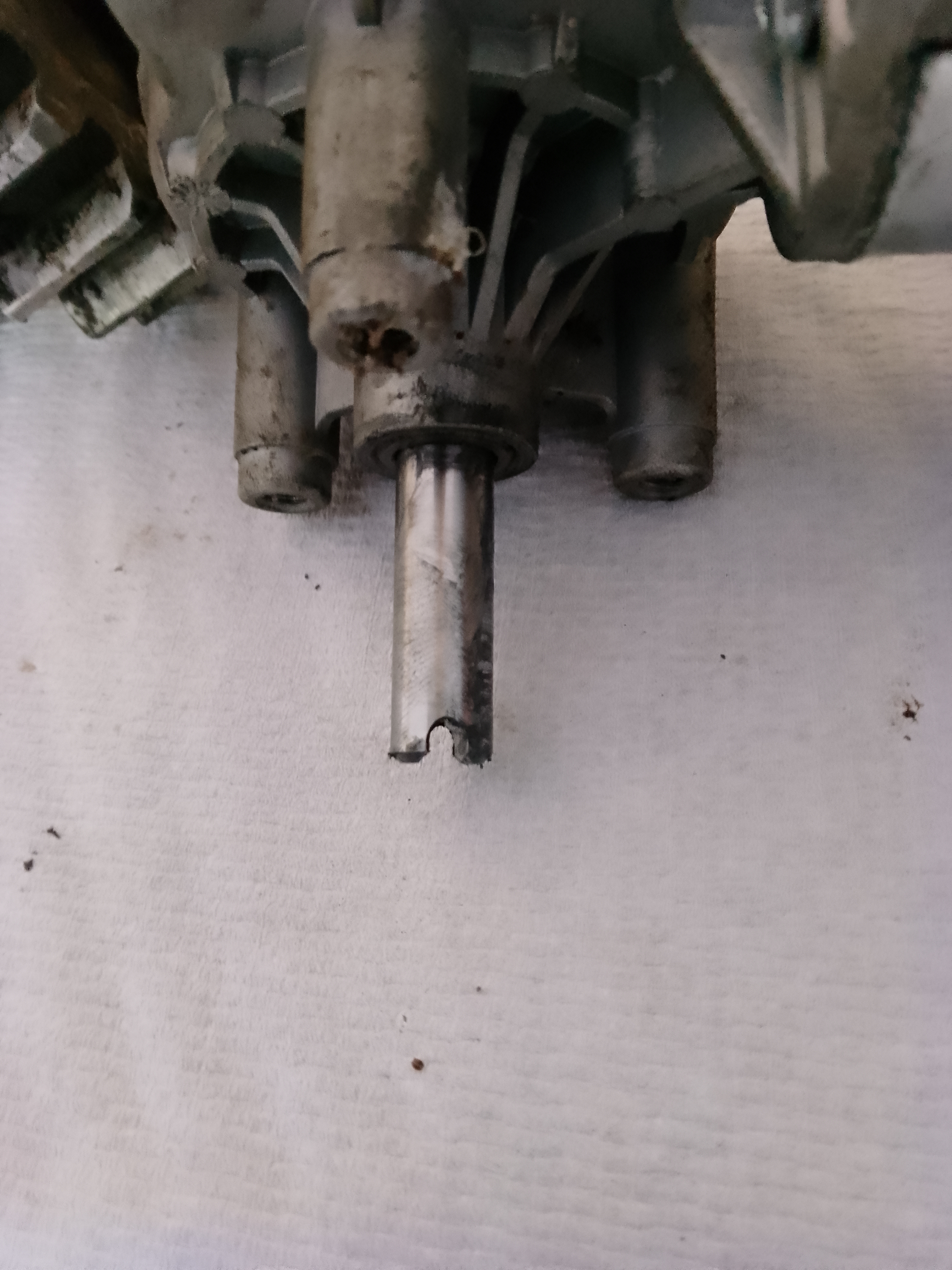

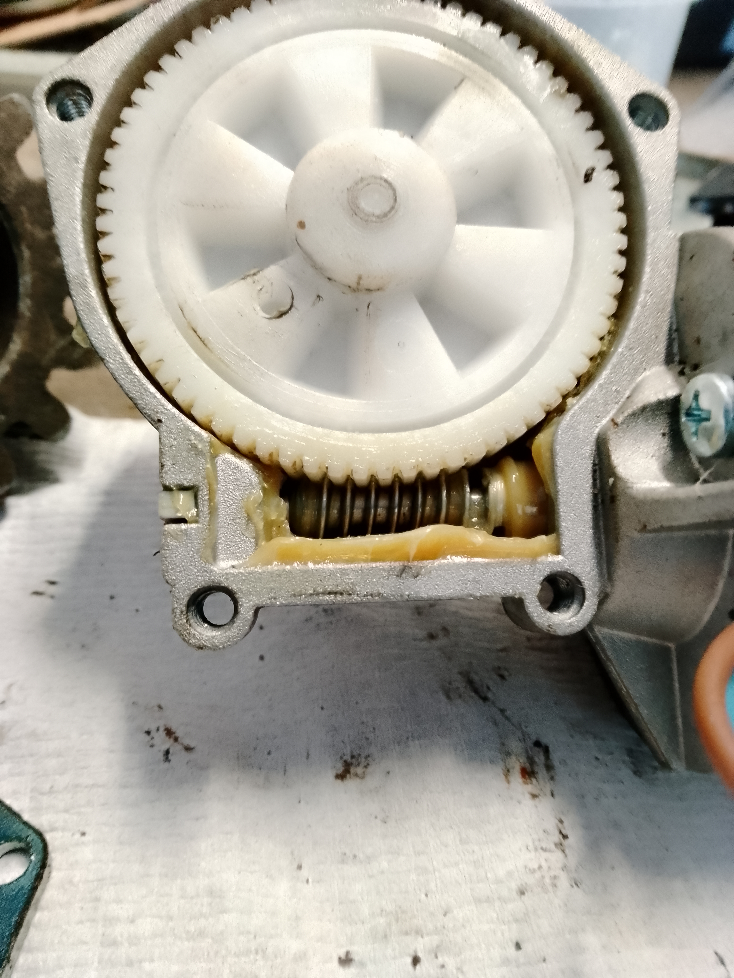

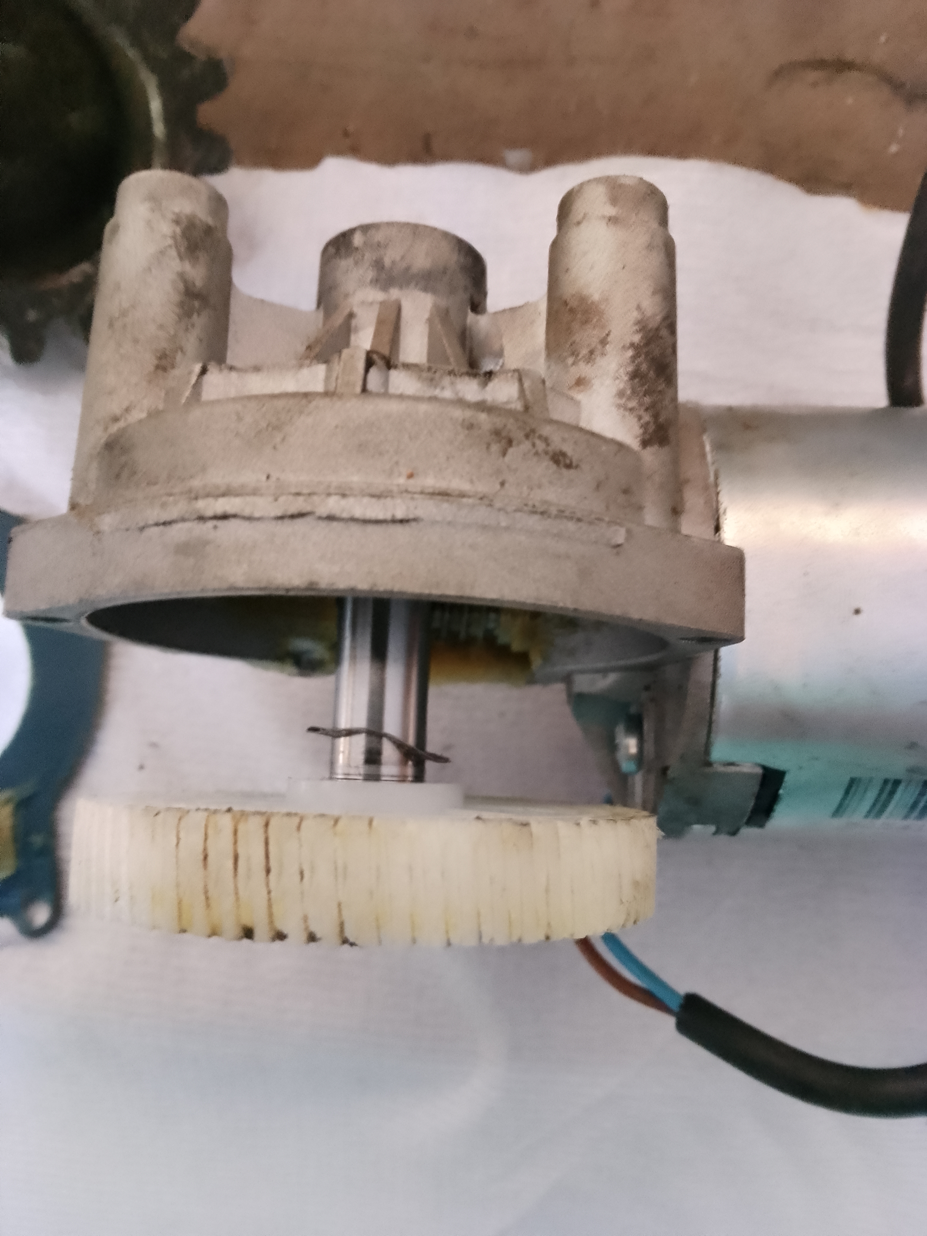

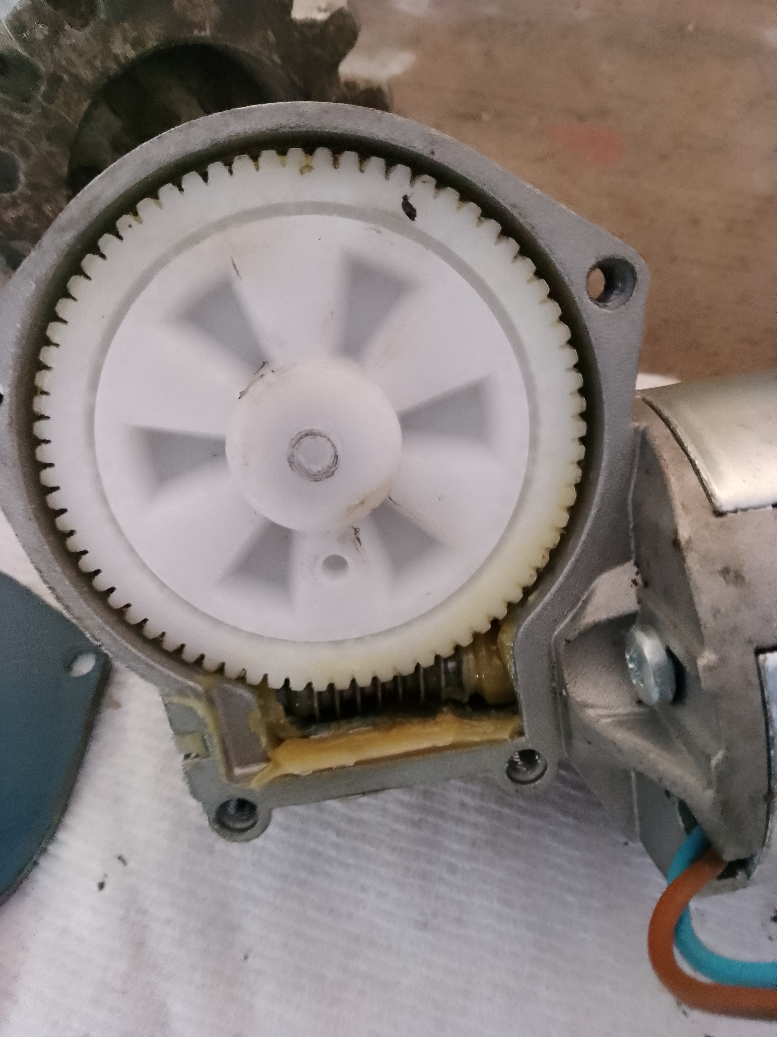

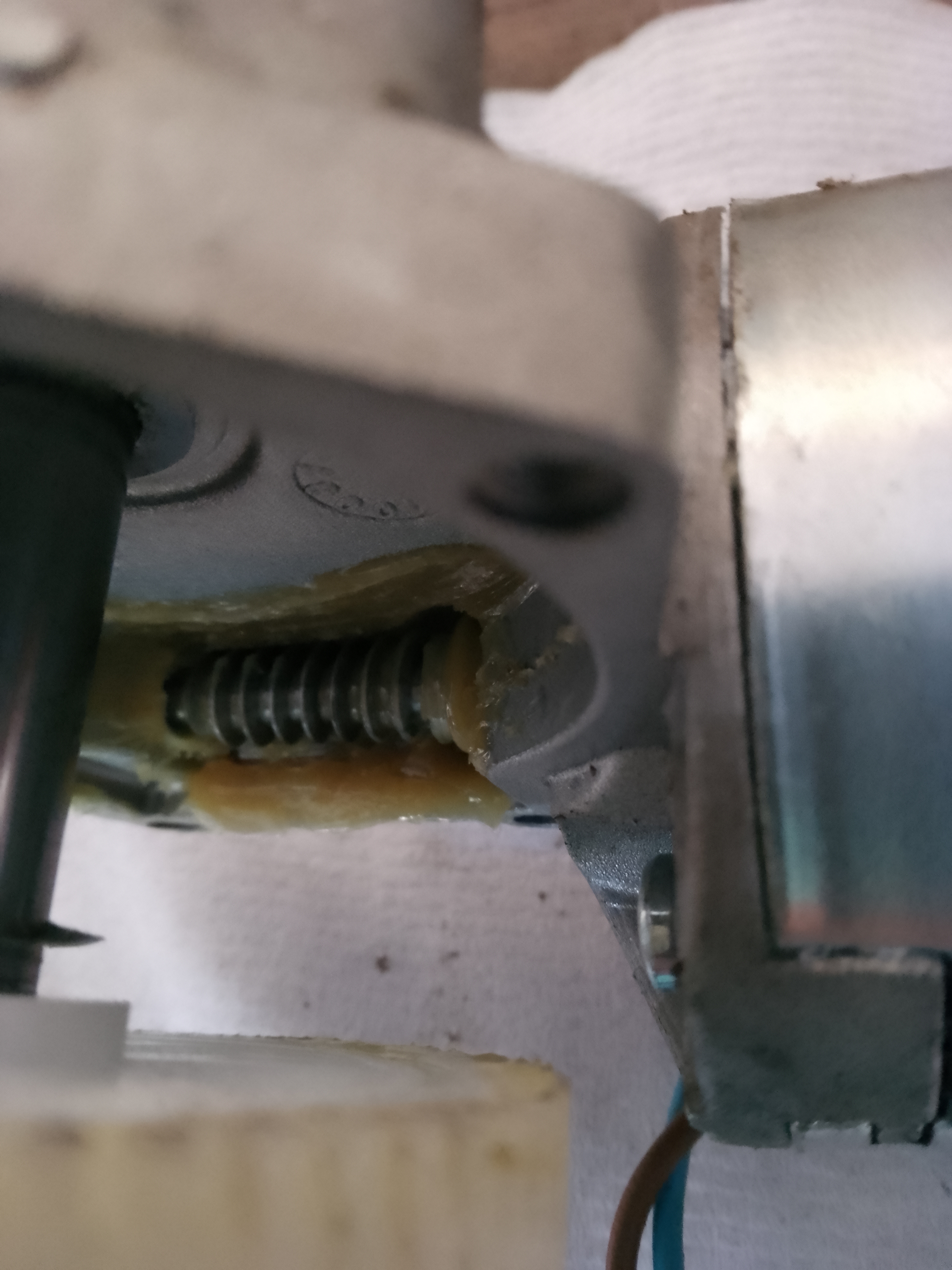

          &lt;div class=&quot;body-bd&quot;&gt;&lt;p&gt;On ne voit pas la couronne, faites des photos de telle sorte qu&amp;#39;ont voit nettement et clairement toute la denture de la couronne.&lt;/p&gt;&lt;p&gt;Quant un portail continue de tourner en butée c&amp;#39;est mécanique et pas électronique.&lt;/p&gt;&lt;p&gt;Bonne journée&lt;/p&gt;&lt;/div&gt;
  <pubDate>Mon, 21 Sep 2026 07:24:31 GMT</pubDate>
  <link>https://forum.somfy.fr/questions/3756509-demonter-axe-moteur-feevia-verifier-clavette/answers/9496655</link>
  <source url="https://forum.somfy.fr/questions/3756509-demonter-axe-moteur-feevia-verifier-clavette/answers/9496655" />
  <guid>https://forum.somfy.fr/questions/3756509-demonter-axe-moteur-feevia-verifier-clavette/answers/9496655</guid>
  <fb20:id>9496655</fb20:id>
  <title>Réponse de Michael</title>
  <dc:creator>Michael</dc:creator>

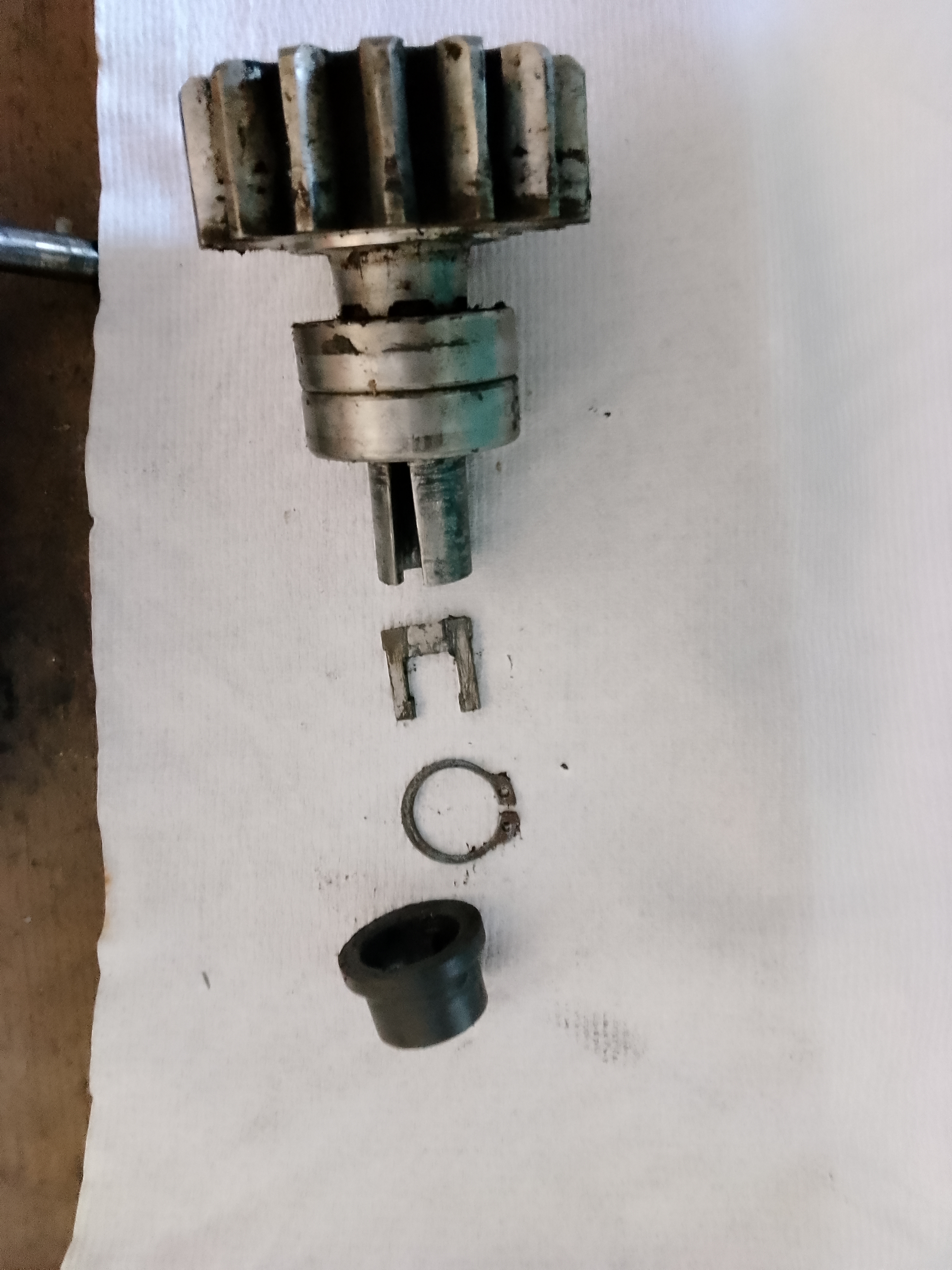

          &lt;div class=&quot;body-bd&quot;&gt;&lt;p&gt;Bonjour à Tous, &lt;br /&gt;Suite aux posts de mes photos, quelque chose vous choque -t-il ?&lt;br /&gt;Merci d&amp;#39;avance.&lt;br /&gt;Bonne journée.&lt;/p&gt;&lt;/div&gt;
  <pubDate>Mon, 21 Sep 2026 06:34:16 GMT</pubDate>
  <link>https://forum.somfy.fr/questions/3756509-demonter-axe-moteur-feevia-verifier-clavette/answers/9496621</link>
  <source url="https://forum.somfy.fr/questions/3756509-demonter-axe-moteur-feevia-verifier-clavette/answers/9496621" />
  <guid>https://forum.somfy.fr/questions/3756509-demonter-axe-moteur-feevia-verifier-clavette/answers/9496621</guid>
  <fb20:id>9496621</fb20:id>

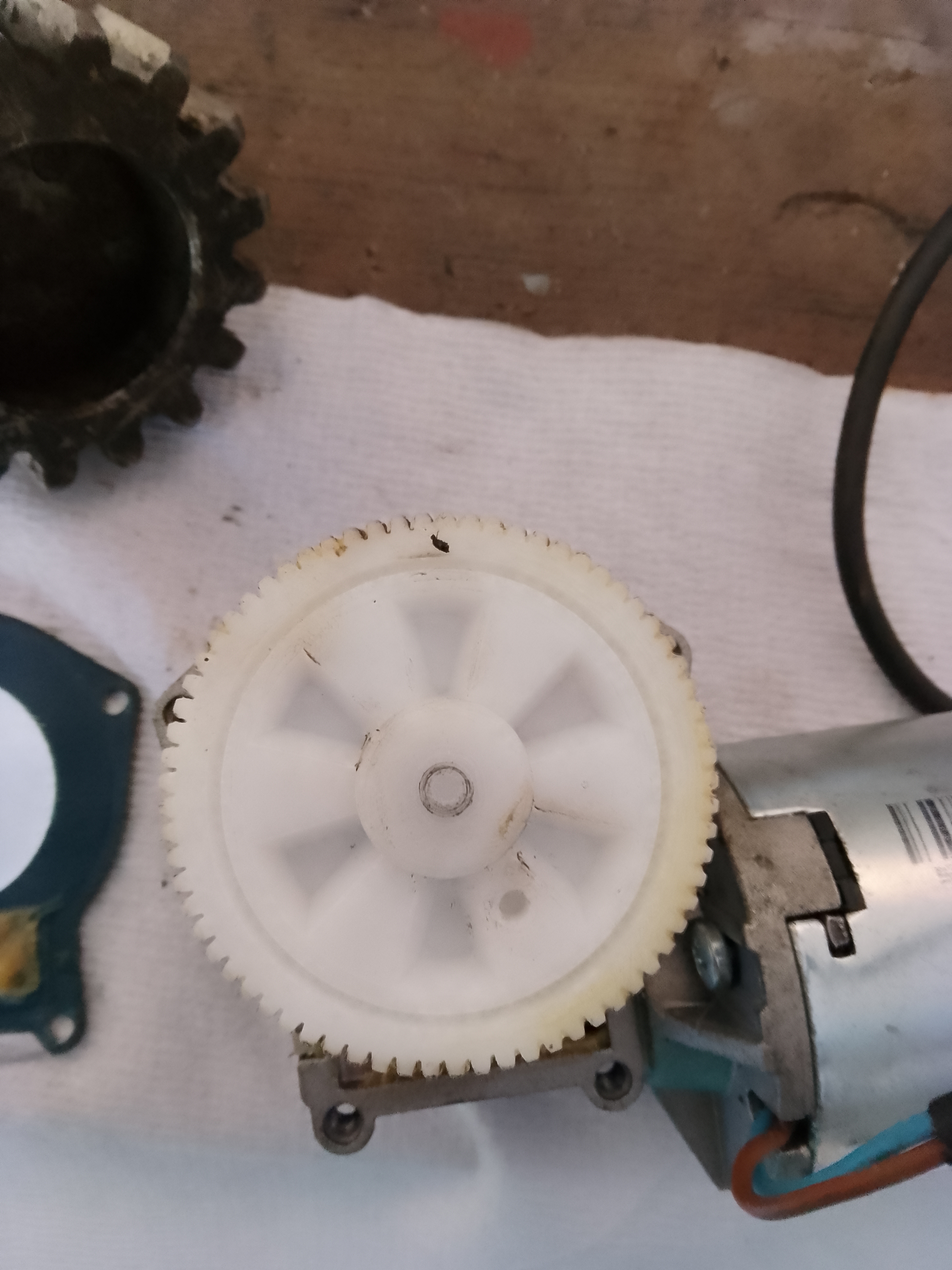

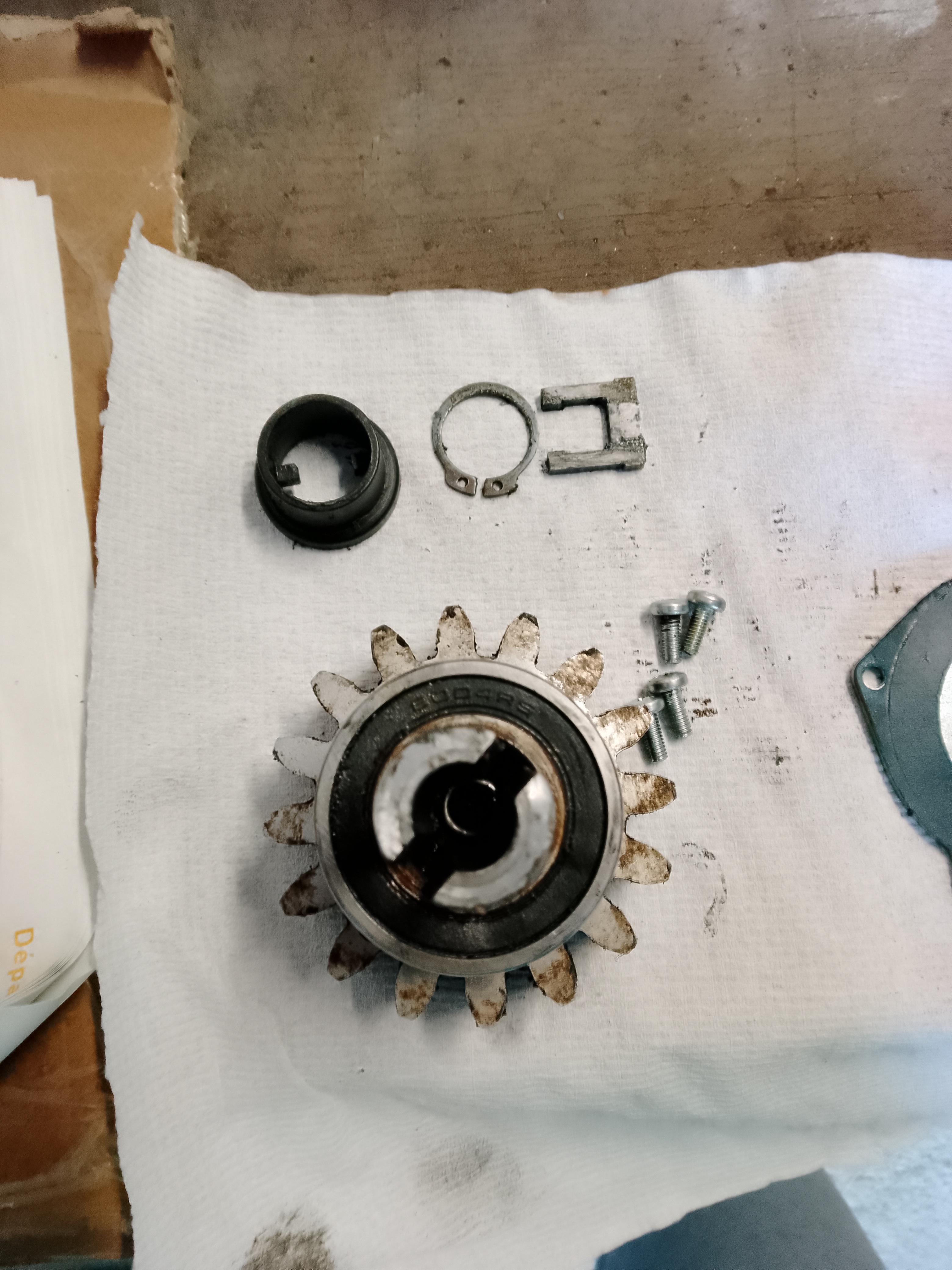

          &lt;div class=&quot;body-bd&quot;&gt;&lt;p&gt;Après démontage, ci joint les photos.&lt;br /&gt;Bonne journée.&lt;/p&gt;&lt;/div&gt;
  <pubDate>Mon, 14 Sep 2026 11:05:56 GMT</pubDate>
  <link>https://forum.somfy.fr/questions/3756509-demonter-axe-moteur-feevia-verifier-clavette/answers/9492737</link>
  <source url="https://forum.somfy.fr/questions/3756509-demonter-axe-moteur-feevia-verifier-clavette/answers/9492737" />
  <guid>https://forum.somfy.fr/questions/3756509-demonter-axe-moteur-feevia-verifier-clavette/answers/9492737</guid>
  <fb20:id>9492737</fb20:id>
          &lt;div class=&quot;body-bd&quot;&gt;&lt;p&gt;oui j&amp;#39;ai vérifié l&amp;#39;écart et les crémaillères.&lt;br /&gt;c&amp;#39;est conforme, aucun blocage en ouverture manuelle.&lt;br /&gt;Je démonte et je poste des photos.&lt;br /&gt;Merci.&lt;/p&gt;&lt;/div&gt;
  <pubDate>Mon, 14 Sep 2026 07:43:17 GMT</pubDate>
  <link>https://forum.somfy.fr/questions/3756509-demonter-axe-moteur-feevia-verifier-clavette/answers/9492433</link>
  <source url="https://forum.somfy.fr/questions/3756509-demonter-axe-moteur-feevia-verifier-clavette/answers/9492433" />
  <guid>https://forum.somfy.fr/questions/3756509-demonter-axe-moteur-feevia-verifier-clavette/answers/9492433</guid>
  <fb20:id>9492433</fb20:id>
          &lt;div class=&quot;body-bd&quot;&gt;&lt;p&gt;Déposez la couronne sortie du carter et faites des photos nettes ainsi que de la clavette.&lt;br /&gt;Avez vous lu quelque part qu&amp;#39;il faut vérifier l&amp;#39;écart pignon/crémaillère (2mm) et les fixations crémaillère.&lt;/p&gt;&lt;p&gt;Bonne journée&lt;/p&gt;&lt;/div&gt;
  <pubDate>Mon, 14 Sep 2026 07:40:08 GMT</pubDate>
  <link>https://forum.somfy.fr/questions/3756509-demonter-axe-moteur-feevia-verifier-clavette/answers/9492423</link>
  <source url="https://forum.somfy.fr/questions/3756509-demonter-axe-moteur-feevia-verifier-clavette/answers/9492423" />
  <guid>https://forum.somfy.fr/questions/3756509-demonter-axe-moteur-feevia-verifier-clavette/answers/9492423</guid>
  <fb20:id>9492423</fb20:id>
          &lt;div class=&quot;body-bd&quot;&gt;&lt;p&gt;Tout vient tout seul, il faut tirer le bloc électroméca.&lt;br /&gt;Ouvrez le carter arrière et sortez la couronne nylon, c&amp;#39;est souvent elle qui est bouffée si le portail était mal réglé.&lt;/p&gt;&lt;p&gt;Bonne journée&lt;/p&gt;&lt;/div&gt;
  <pubDate>Thu, 27 Aug 2026 13:44:47 GMT</pubDate>
  <link>https://forum.somfy.fr/questions/3756509-demonter-axe-moteur-feevia-verifier-clavette/answers/9481019</link>
  <source url="https://forum.somfy.fr/questions/3756509-demonter-axe-moteur-feevia-verifier-clavette/answers/9481019" />
  <guid>https://forum.somfy.fr/questions/3756509-demonter-axe-moteur-feevia-verifier-clavette/answers/9481019</guid>
  <fb20:id>9481019</fb20:id>
