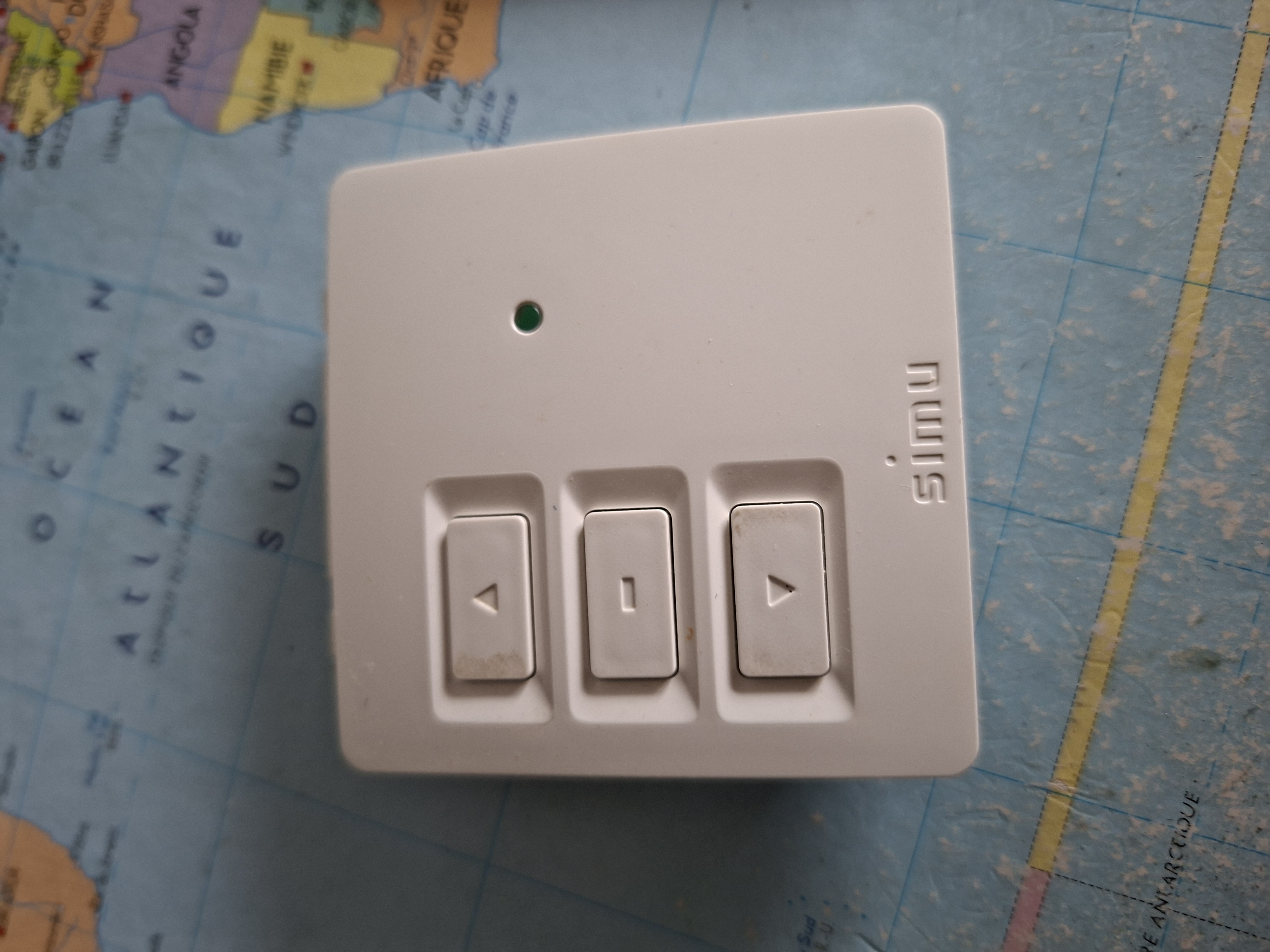

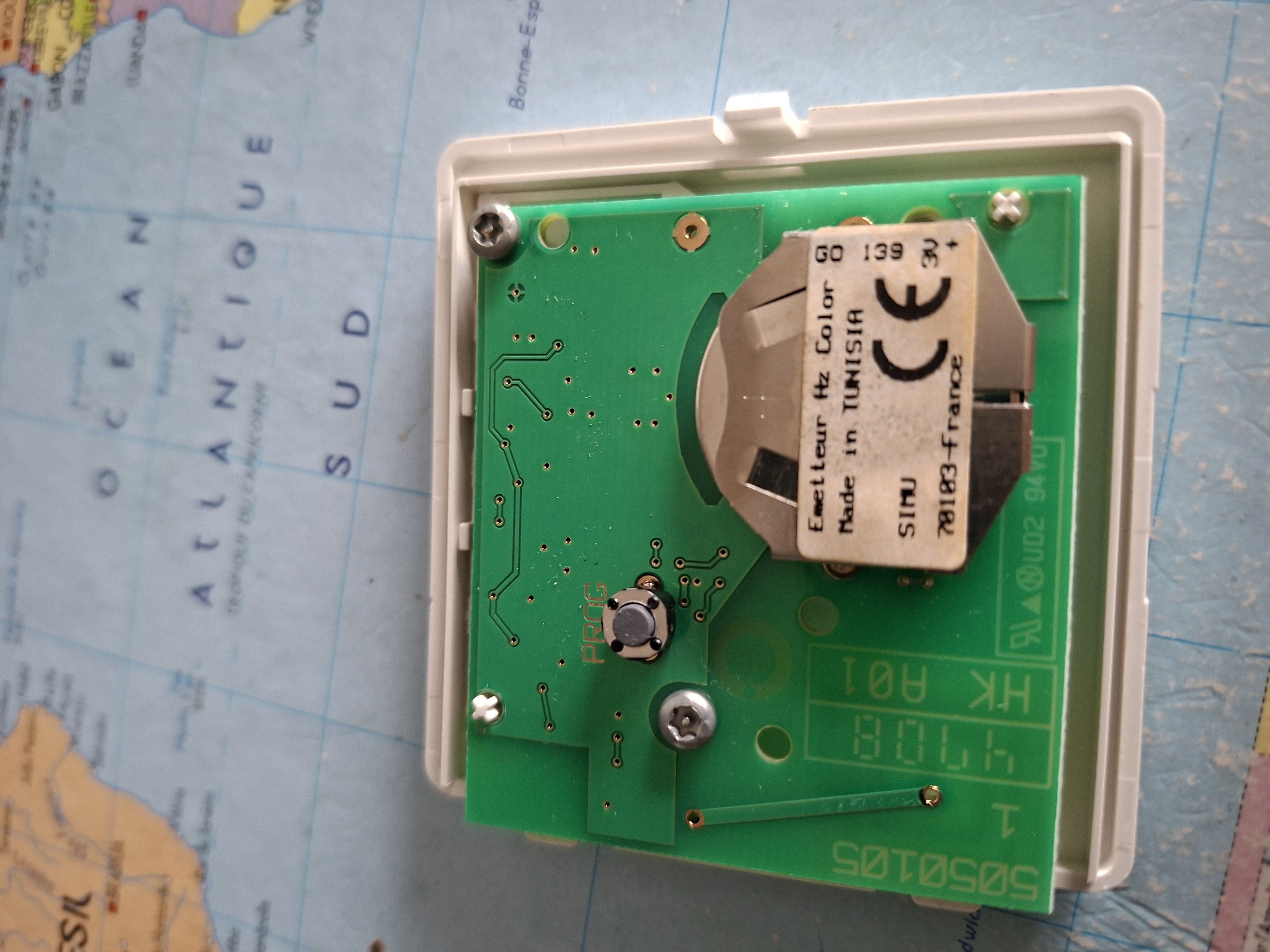

          &lt;div class=&quot;body-bd&quot;&gt;&lt;p&gt;Bonjour, ça y est c&amp;#39;est résolu !&lt;br /&gt;En fait c&amp;#39;est tout simple, il faut procéder comme s&amp;#39;il s&amp;#39;agissait d&amp;#39;une télécommande centralisée, appuyer 3s sur le bouton programmation de l&amp;#39;interrupteur émetteur individuel et la box TAHOMA détecte le signal.&lt;br /&gt;Si ça peut aider quelqu&amp;#39;un, tant mieux !&lt;br /&gt;Cdt.&lt;/p&gt;&lt;/div&gt;

          &lt;div class=&quot;body-bd&quot;&gt;&lt;p&gt;Bonjour,&lt;br /&gt;Je ne réussis pas à association mes volets roulants SIMU avec la TAHOMA Switch que je viens d&amp;#39;installer !&lt;br /&gt;Qui connait la procédure et pourrait m&amp;#39;aider ?&lt;br /&gt;Je joins les photos de la commande d&amp;#39;un volet.&lt;br /&gt;Cdt.&lt;/p&gt;&lt;p&gt;Merci,&lt;/p&gt;&lt;/div&gt;
          &lt;div class=&quot;body-bd&quot;&gt;&lt;p&gt;Bonjour&lt;/p&gt;&lt;p&gt;Ajouter un équipement&lt;br /&gt;Fenêtre et protection solaires&lt;br /&gt;Volets&lt;br /&gt;Volets&lt;br /&gt;Emetteur mural Simu&lt;br /&gt;suivre les indications de l&amp;#39;application.&lt;/p&gt;&lt;/div&gt;
