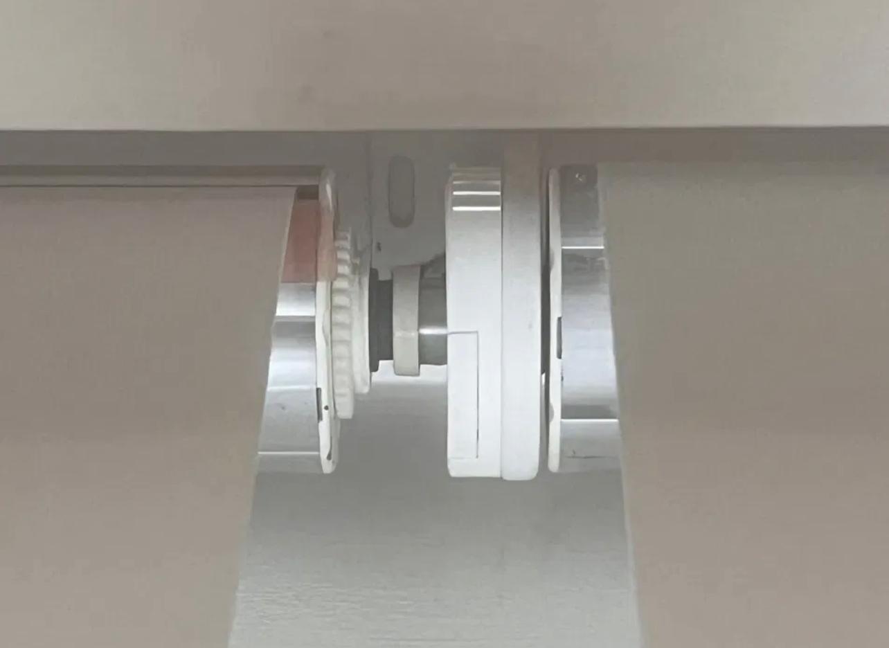

          &lt;div class=&quot;body-bd&quot;&gt;&lt;p&gt;Bonjour à tous,&lt;/p&gt;&lt;p&gt;J&amp;#39;ai plusieurs paires de stores enrouleurs electriques Somfy RTS. Je ne connais pas le modèle exact.&lt;/p&gt;&lt;p&gt;Chaque paire de store ne possède un moteur que sur le store de droite, qui entraine mécaniquement le store de gauche. Le problème est que j&amp;#39;ai maintenant un décalage de 10 à 20cm trop bas sur les 3x stores entrainés (ceux qui ne possèdent pas de moteur). Les stores motorisés eux restent bien réglés.&lt;br /&gt;Je voudrait désaccoupler les stores de gauche, les enrouler manuellement pour qu&amp;#39;il soit à la bonne hauteur, puis réaccoupler. Je n&amp;#39;y parviens pas et ne trouve aucune notice de ce produit. Ci-jointe une photo de l&amp;#39;accouplment entre les paires de stores.&lt;br /&gt;Toute assistance serait des plus appréciable.&lt;/p&gt;&lt;p&gt;Merci d&amp;#39;avoir prit le temps de lire mon message!&lt;/p&gt;&lt;p&gt;Bien a vous&lt;/p&gt;&lt;/div&gt;

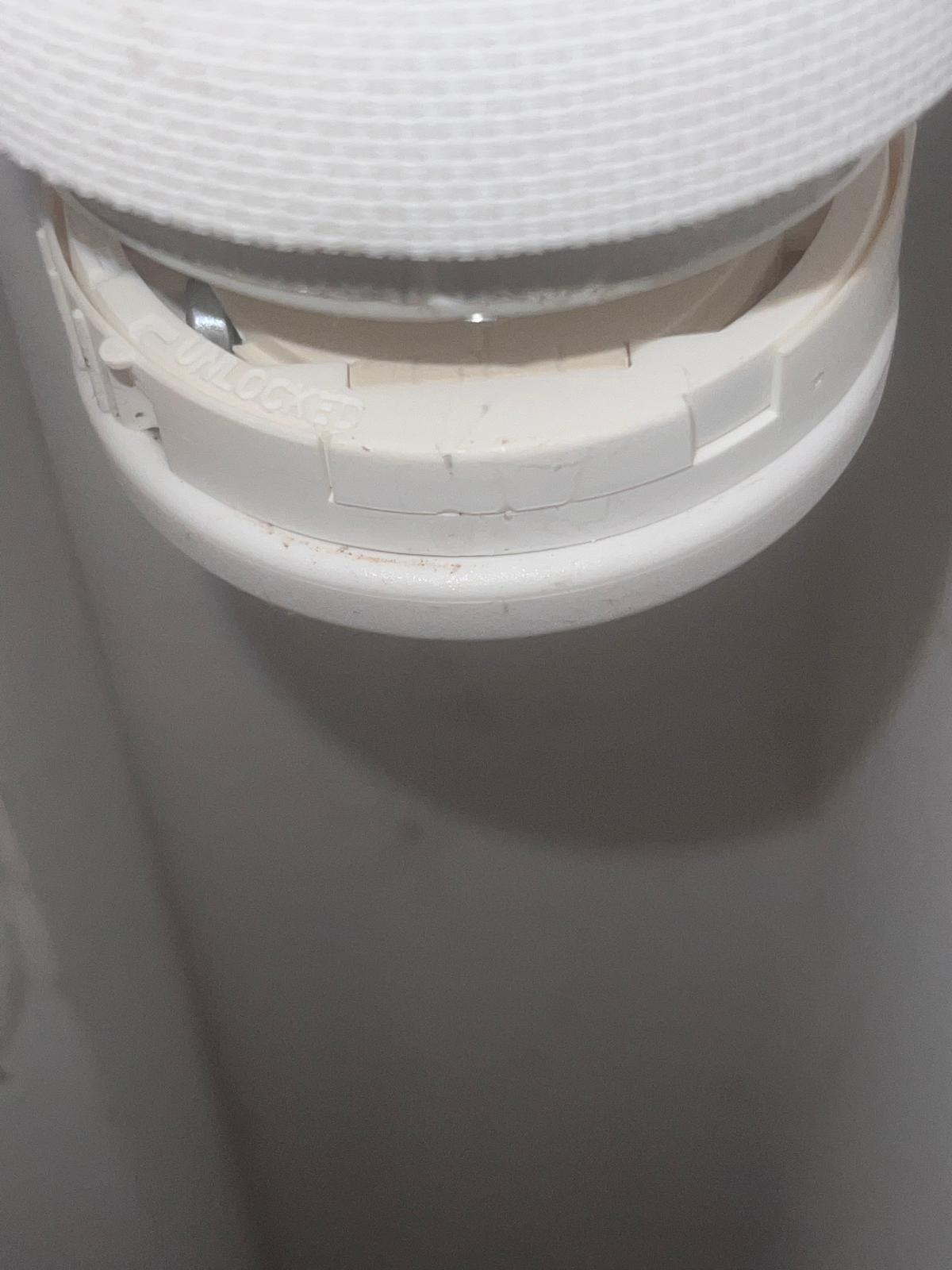

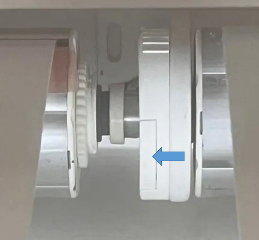

          &lt;div class=&quot;body-bd&quot;&gt;&lt;p&gt;Effectivement ce n&amp;#39;est pas un cache mais le système de déblocage.&lt;br /&gt;Si vous débloquez le système il y a un des deux stores qui doit être libéré et vous devez pouvoir le tourner à la main pour rééquilibrer les deux.&lt;/p&gt;&lt;/div&gt;

          &lt;div class=&quot;body-bd&quot;&gt;&lt;p&gt;Bonjour et merci pour vos réponses. &lt;br /&gt;Je ne connais pas le fabricant des stores, car ils etaient installés quand j&amp;#39;ai acheté la maison. Je pensais que c&amp;#39;etait Somfy..&lt;br /&gt;On ne peut pas faire sauter le cache marqué en bleu, mais il y a une inscription locked et unlocked sur le coté, mais je ne vois pas ce que cela verrouille ni déverrouille. La photo n&amp;#39;est pas prise du meme endroit mais de la bague identique coté gauche car plus facile a voir.&lt;/p&gt;&lt;/div&gt;

          &lt;div class=&quot;body-bd&quot;&gt;&lt;p&gt;Bonsoir&lt;br /&gt;Ce n&amp;#39;est pas du matériel Somfy.&lt;/p&gt;&lt;p&gt;Je pense que derrière le cache indiqué par la flèche vous devez avoir les vis de réglages.&lt;/p&gt;&lt;/div&gt;
