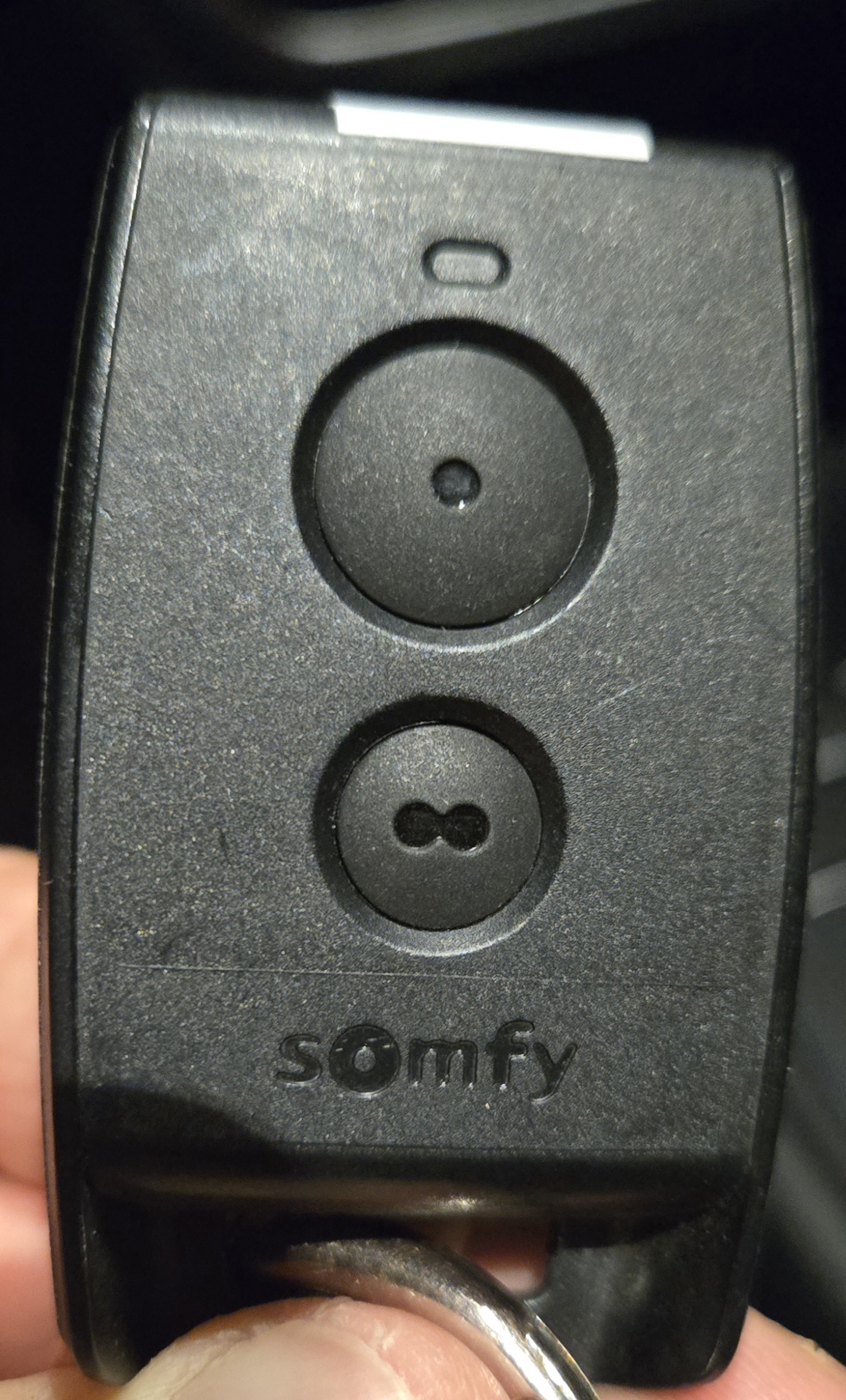

          &lt;div class=&quot;body-bd&quot;&gt;&lt;p&gt;Bonjour,&lt;/p&gt;&lt;p&gt;J&amp;#39;ai 2 portes de garages identiques et je cherche à commander les 2 portes avec 1 seule télécommande. Keytis 2 io&lt;/p&gt;&lt;p&gt;La télécommande A ouvre la porte A avec le gros bouton et ouvre la porte B avec le petit bouton.&lt;br /&gt;Et inversement pour la télécommande B&lt;/p&gt;&lt;p&gt;Merci,&lt;/p&gt;&lt;/div&gt;
          &lt;div class=&quot;body-bd&quot;&gt;&lt;p&gt;Surtout que la Keytis 2 IO n&amp;#39;a que deux petits boutons, où est le gros ?&lt;/p&gt;&lt;/div&gt;
          &lt;div class=&quot;body-bd&quot;&gt;&lt;p&gt;Peut importe quoi ouvre quoi, il suffit d&amp;#39;ouvrir la mémoire du moteur A et de lui associer la touche de votre choix sur chaque TC, puis ouvrir la mémoire du moteur B et d&amp;#39;en faire autant. Voir notice moteur pour affectation TC.&lt;/p&gt;&lt;p&gt;Bonne journée&lt;/p&gt;&lt;/div&gt;
