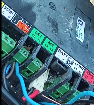

          &lt;div class=&quot;body-bd&quot;&gt;&lt;p&gt;En espérant que la vidéo passe. Là on voit bien que M1 et M2 sont sur le même connecteur M1 et que les vantaux s&amp;#39;ouvrent sans se rentrer dedans.&lt;br /&gt;Si je branche Le moteur M1 sur M1 et donc forcément M2 sur M2, c&amp;#39;est M2 qui veut s&amp;#39;ouvrir en 1er. De quoi se taper le luc par terre.  Ici j&amp;#39;ai supprimé les cellules pour avoir un problème (qui défie toutes les lois de la pesanteur et de l&amp;#39;apesanteur) de moins à gérer&lt;/p&gt;&lt;/div&gt;

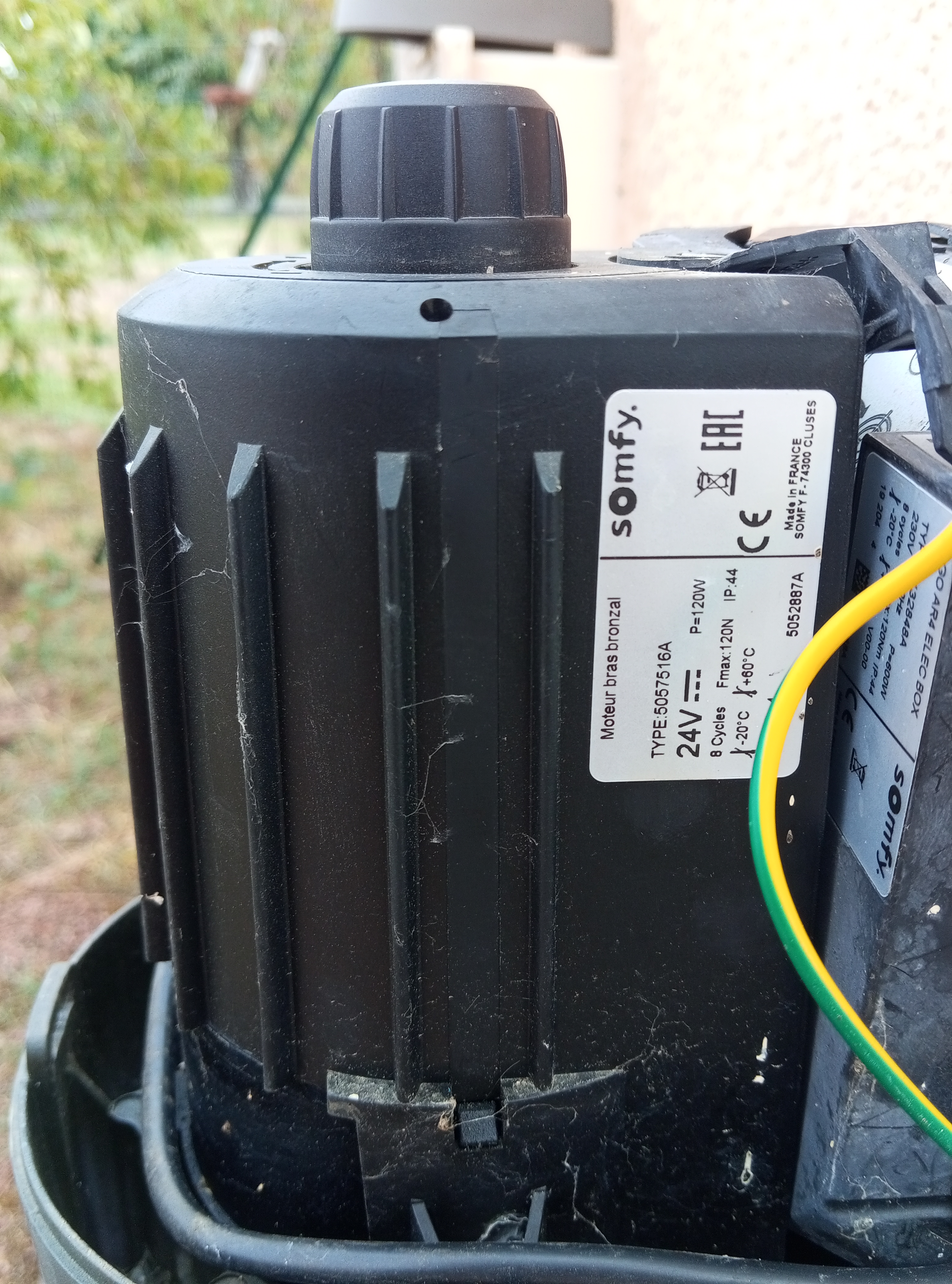

          &lt;div class=&quot;body-bd&quot;&gt;&lt;p&gt;Bonjour, Je fais appel à vous car j&amp;#39;ai passé ma journée à installer des cellules P5111 sur mon Somfy type 5057516A&lt;br /&gt;Elle fonctionnent mais à l&amp;#39;envers de la logique. je suis  obligé d&amp;#39;obturer les cellules pour que mon portail s&amp;#39;ouvre et dès que j&amp;#39;enlève mon cache, le portail se met bien en sécurité. Sur d&amp;#39;autres sites, j&amp;#39;ai lu que le problème venait  d&amp;#39;une inversion de polarité des moteurs. J&amp;#39;ai inversé les fils mais le problème cellules reste entier. Quelqu&amp;#39;un a t-il eu ce problème et bien sûr la solution? &lt;br /&gt;Avec mes remerciements&lt;/p&gt;&lt;/div&gt;
          &lt;div class=&quot;body-bd&quot;&gt;&lt;p&gt;Non mais voilà que je réalise ! Vous dites que M1/M2 sont sur M1 ????? Mais comment est-ce possible sachant qu&amp;#39;un battant doit obligatoirement s&amp;#39;ouvrir avant l&amp;#39;autre et se fermer avant l&amp;#39;autre.&lt;br /&gt;Votre boitier est très certainement HS, à changer.&lt;br /&gt;posez une photo du moteur afin que je vous dirige vers le bon boitier.&lt;/p&gt;&lt;/div&gt;
