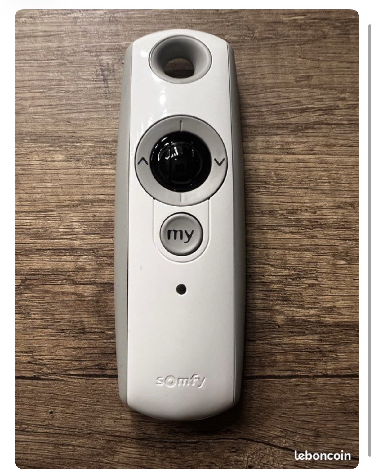

          &lt;div class=&quot;body-bd&quot;&gt;&lt;p&gt;Si vous faites la 2.8.2 au disjoncteur vous allez déprogrammer toute l&amp;#39;installation !&lt;br /&gt;Il la faire uniquement sur le moteur à associer à la TC.&lt;br /&gt;Pour celà il faut le débrancher à sa dérivation puis l&amp;#39;alimenter via une rallonge provisoire. &lt;a href=&quot;https://www.somfy.fr/assistance/videos/volet-roulant-somfy#video/QkT-0GxOv3I&quot; rel=&quot;nofollow&quot;&gt;https://www.somfy.fr/assistance/videos/volet-roulant-somf...&lt;/a&gt; C&amp;#39;est clairement expliqué dans le tuto.&lt;/p&gt;&lt;p&gt;Voici les TC compatibles : &lt;a href=&quot;https://boutique.somfy.fr/telecommande-situo-5-rts-variation-pure.html&quot; rel=&quot;nofollow&quot;&gt;https://boutique.somfy.fr/telecommande-situo-5-rts-variat...&lt;/a&gt;&lt;br /&gt;&lt;a href=&quot;https://boutique.somfy.fr/telecommande-situo-1-rts-variation-pure.html&quot; rel=&quot;nofollow&quot;&gt;https://boutique.somfy.fr/telecommande-situo-1-rts-variat...&lt;/a&gt;&lt;/p&gt;&lt;p&gt;Bonne journée&lt;/p&gt;&lt;/div&gt;

          &lt;div class=&quot;body-bd&quot;&gt;&lt;p&gt;Bonjour,&lt;/p&gt;&lt;p&gt;Nous emménageons dans une maison équipée de 6 brises soleil orientables.&lt;br /&gt;5 fonctionner correctement avec chacun leur propre télécommande Telis 1 canal rts mod Variation.&lt;/p&gt;&lt;p&gt;Problème : pour le sixième BSO, impossible de remettre la main sur la télécommande.&lt;/p&gt;&lt;p&gt;J en ai commandé une que j attends encore.&lt;/p&gt;&lt;p&gt;Le soucis c est qu il semble qu il y a une manœuvre de double coupure à faire pour appairer la nouvelle.&lt;br /&gt; &lt;br /&gt;Il n y a zemble t il qu un seul disjoncteur sur le tableau pour tous les BSO :-/&lt;/p&gt;&lt;p&gt;Je précise qu il est au rdc et que tous les BSO sont à l étage.&lt;br /&gt;A t on un peu de temps (15/20 secondes par exemple) pour la manip à faire sur la télécommande après la remise sous tension ?&lt;/p&gt;&lt;p&gt;Alors est-ce que quand je vais faire la manip, il n y a pas un risque de déprogrammer tous les BSO de leur télécommande. &lt;/p&gt;&lt;p&gt;Ah oui et dernière question, j ai galéré à trouver le même modèle de télécommande. Est ce que en cas de panne ou cassé je peux utiliser un modèle plus récent, peut être même avec plusieurs canaux,  encore bien diffusé dans les enseignes ? Si oui quel serait le modèle de remplacement  ? &lt;br /&gt;Merci,&lt;/p&gt;&lt;/div&gt;
