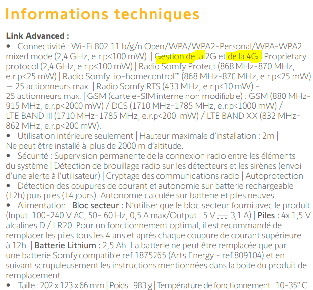

          &lt;div class=&quot;body-bd&quot;&gt;&lt;p&gt;Effectivement, c&amp;#39;est noté dans la documentation, mais n&amp;#39;eut-il pas été plus simple et plus rapide de rappeler que la documentation dit que le système est compatible 2G et 4G?&lt;/p&gt;&lt;/div&gt;

          &lt;div class=&quot;body-bd&quot;&gt;&lt;p&gt;Bonjour,&lt;/p&gt;&lt;p&gt;Avec la fin du réseau GSM 2G/3G dans les semaines à venir, quel impact y a-t-il sur les équipements sécurité (Link Advanced, etc...) ?&lt;/p&gt;&lt;p&gt;J&amp;#39;ai parcouru plusieurs sujets sur cette question sur cet espace, et force est de constater que, sauf erreur de ma part, je n&amp;#39;ai lu aucune réponse officielle de Somfy !&lt;/p&gt;&lt;p&gt;Que va-t-il se passer à l&amp;#39;extinction de la 2G/3G, le Link Advanced et les autres appareils sont-ils obsolètes, et donc à remplacer ?&lt;/p&gt;&lt;p&gt;Merci de votre éclaircissement et une réponse officielle de Somfy.&lt;/p&gt;&lt;p&gt;Cordialement.&lt;/p&gt;&lt;/div&gt;
          &lt;div class=&quot;body-bd&quot;&gt;&lt;p&gt;Bonjour&lt;br /&gt;Somfy a communiqué auprès de tous les possesseurs de Link Advanced.&lt;br /&gt;C&amp;#39;est tout simplement écrit dans la documentation. Voir extrait ci joint&lt;/p&gt;&lt;p&gt;&lt;a href=&quot;https://support.somfyprotect.com/hc/fr/article_attachments/19041818256797&quot; rel=&quot;nofollow&quot;&gt;https://support.somfyprotect.com/hc/fr/article_attachment...&lt;/a&gt;&lt;/p&gt;&lt;/div&gt;
