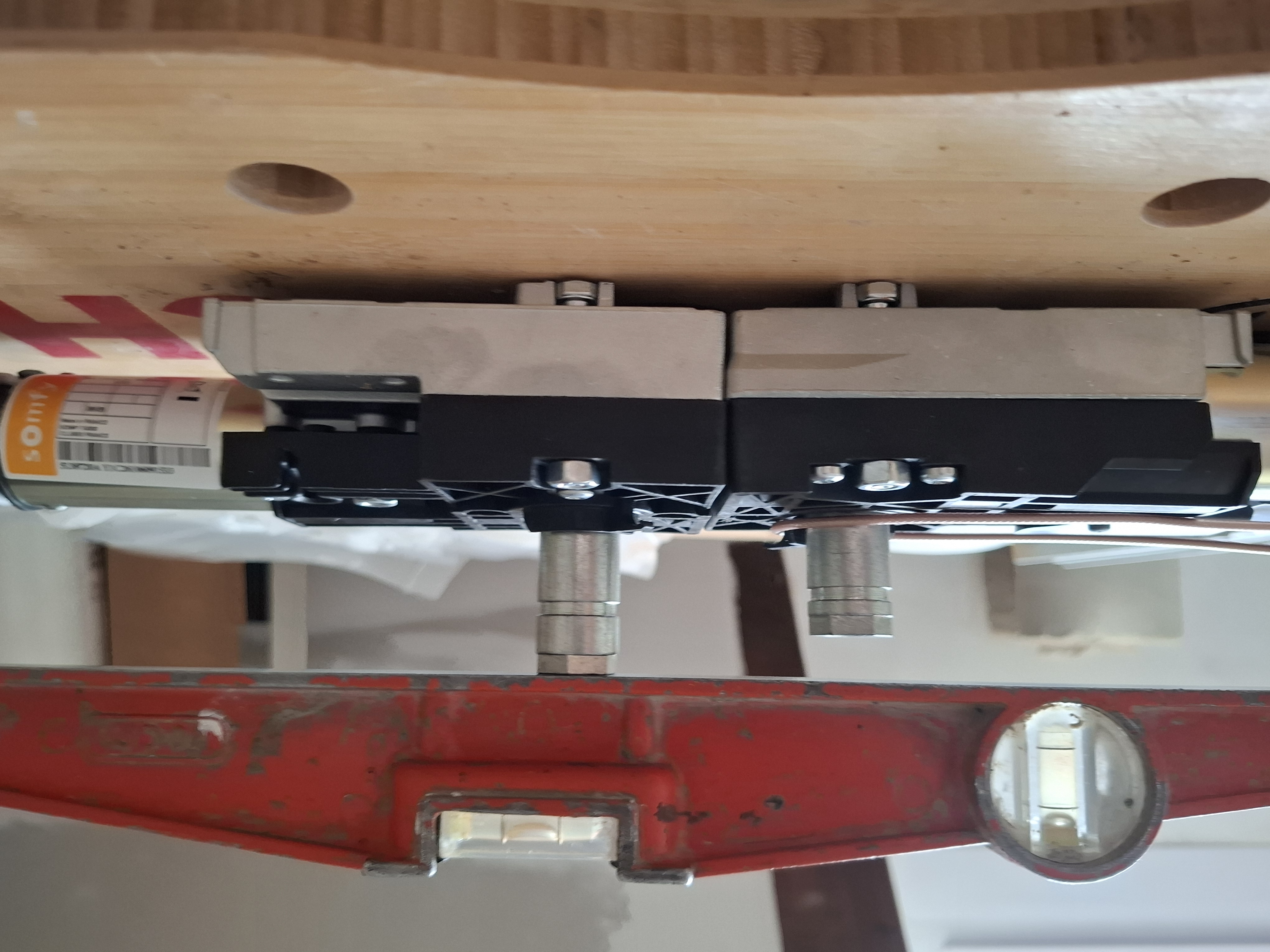

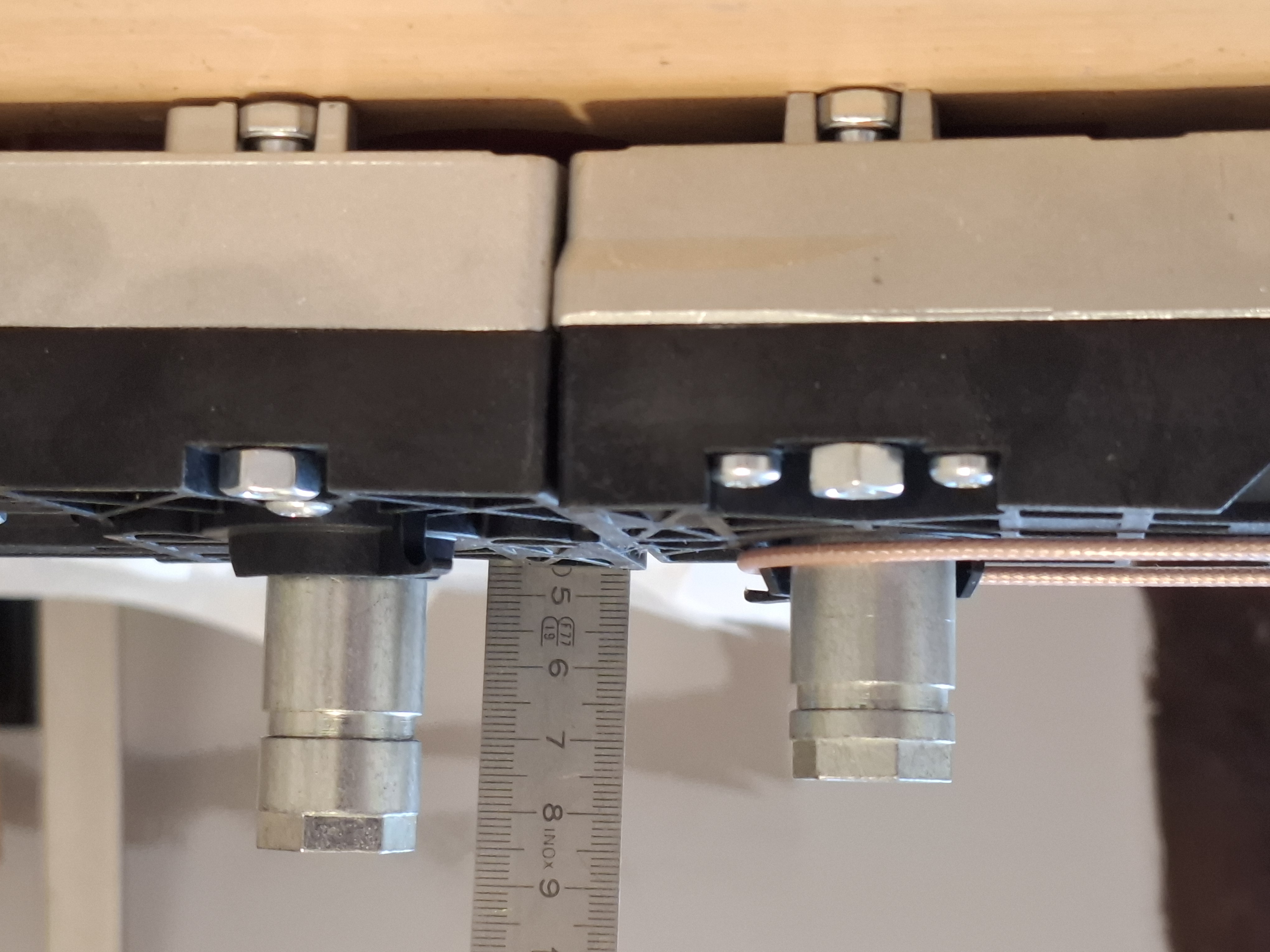

          &lt;div class=&quot;body-bd&quot;&gt;&lt;p&gt;Vous avez raison une erreur de colisage a eu lieu dans le carton de votre moteur.&lt;br /&gt;Où avez vous acheté ce moteur ?&lt;/p&gt;&lt;p&gt;L&amp;#39;axe court correspond à certains Yslo équipés d&amp;#39;accessoires spécifiques pour la manœuvre de volets multi ventaux.&lt;/p&gt;&lt;p&gt;Comment a t-il pu se retrouver dans un kit Synaptia ?&lt;/p&gt;&lt;p&gt;Bref, selon la source d&amp;#39;achat je vous indiquerais comment procéder pour échange sachant que le mauvais est l&amp;#39;axe court.&lt;/p&gt;&lt;p&gt;Bonne journée à vous&lt;/p&gt;&lt;/div&gt;

          &lt;div class=&quot;body-bd&quot;&gt;&lt;p&gt;Bonjour Charly et merci pour la rapidité de votre réponse .&lt;br /&gt;Après démontage, j&amp;#39;ai essayé de prendre ces clichés conformément à votre demande.&lt;br /&gt;après recherches sur le catalogue SOMFY, j&amp;#39;ai vu l’appellation &amp;quot;Module mécanique axe long&amp;quot;. Existe-t&amp;#39;il un module &amp;quot;axe court&amp;quot;?&lt;br /&gt;Mais en fait, quel est l&amp;#39;axe convenable: celui du module mécanique, soit le plus long, ou celui du module électromécanique?&lt;br /&gt;Au vu des photos disponibles sur le site SOMFY, il semblerait que ce soit plutôt l&amp;#39;axe long.&lt;/p&gt;&lt;/div&gt;

          &lt;div class=&quot;body-bd&quot;&gt;&lt;p&gt;Totalement improbobable.&lt;br /&gt;Déposez les deux groupes moto réducteur et posez les sur un marbre ou un établi parfaitement lisse et plat.&lt;br /&gt;A l&amp;#39;aide d&amp;#39;une jauge de profondeur mesurez de la base de l&amp;#39;établi au ras haut de l&amp;#39;axe et posez des photos nettes des prises de mesures.&lt;/p&gt;&lt;p&gt;Posez également les deux groupes l&amp;#39;un près de l&amp;#39;autre et posez un niveau à bulle sur les deux axes, condition requise, l&amp;#39;établi doit être de niveau.&lt;/p&gt;&lt;p&gt;Depuis 6 ans que ces moteurs existent et vu le nombre installés; notamment par moi, je n&amp;#39;ai jamais vu ca ? En comptant également les Yslo qui sont identiques.&lt;/p&gt;&lt;p&gt;Bonne soirée&lt;/p&gt;&lt;/div&gt;
