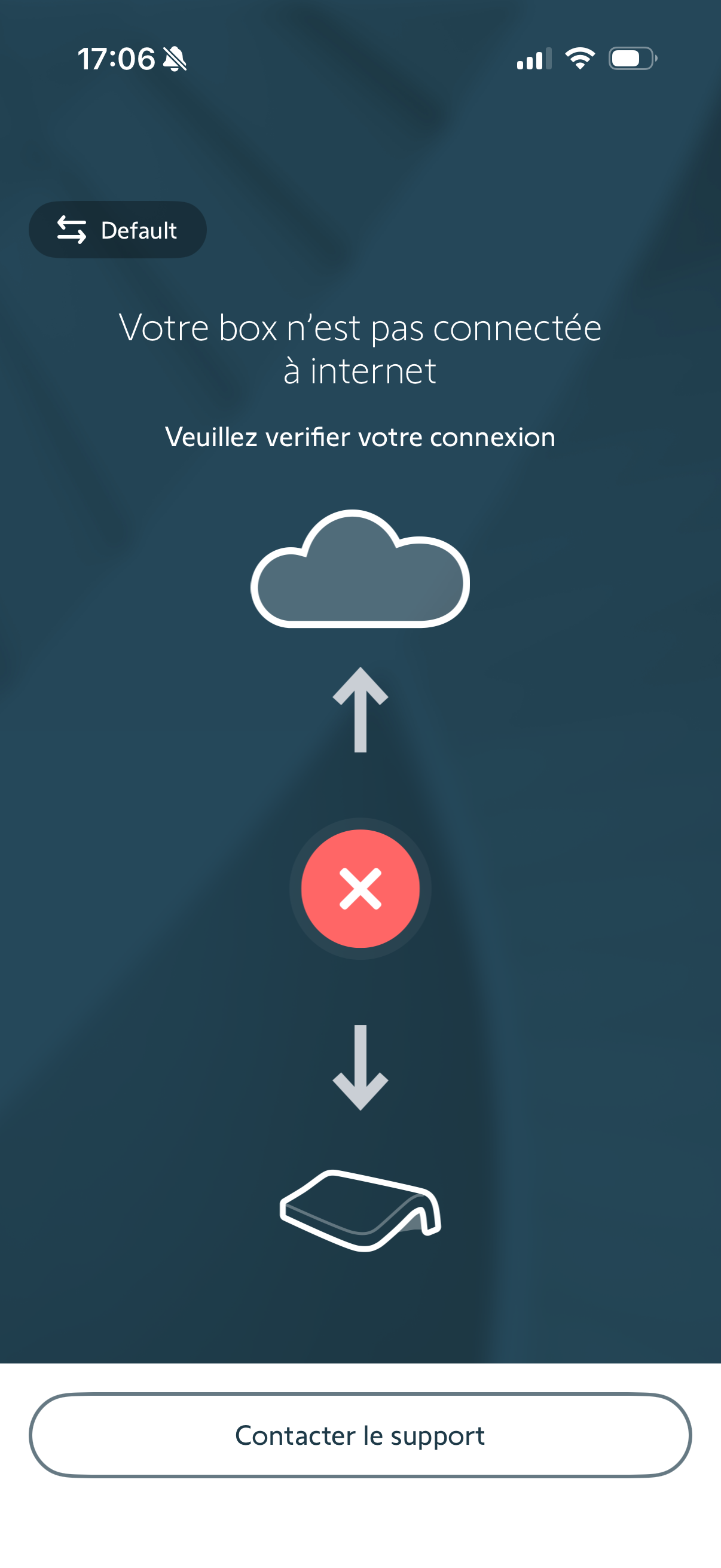

          &lt;div class=&quot;body-bd&quot;&gt;&lt;p&gt;Bonjour Vanessa,&lt;br /&gt;Merci pour votre support réactif. Tout est rentré dans l&amp;#39;ordre après avoir remplacé le bloc d&amp;#39;alimentation.&lt;br /&gt;Bonne journée&lt;/p&gt;&lt;/div&gt;

          &lt;div class=&quot;body-bd&quot;&gt;&lt;p&gt;Bonjour Vanessa, j&amp;#39;ai pris le bloc d&amp;#39;alimentation de mon alarme Somfy, pour tester, et effectivement ça refonctionne !&lt;br /&gt;Est ce que je peux prendre n&amp;#39;importe quel bloc d&amp;#39;alimentation ?&lt;br /&gt;Merci&lt;/p&gt;&lt;/div&gt;

          &lt;div class=&quot;body-bd&quot;&gt;&lt;p&gt;Bonjour Gilles,&lt;br /&gt;Pouvez-vous remplacer le bloc alimentation de votre Tahoma et testez de nouveau?&lt;/p&gt;&lt;/div&gt;

          &lt;div class=&quot;body-bd&quot;&gt;&lt;p&gt;Bonjour,&lt;br /&gt;Même souci : ma tahoma est également bloquée depuis ce weekend, j ai tout fait : redémarrage wifi, redémarrage box Somfy tahoma. &lt;br /&gt;Ça reste bloqué avec voyant rouge continu sur le dessus.&lt;br /&gt;Pouvez vous regarder ?&lt;br /&gt;Code PIN : 2006-5364-7008&lt;br /&gt;Merci&lt;/p&gt;&lt;/div&gt;
