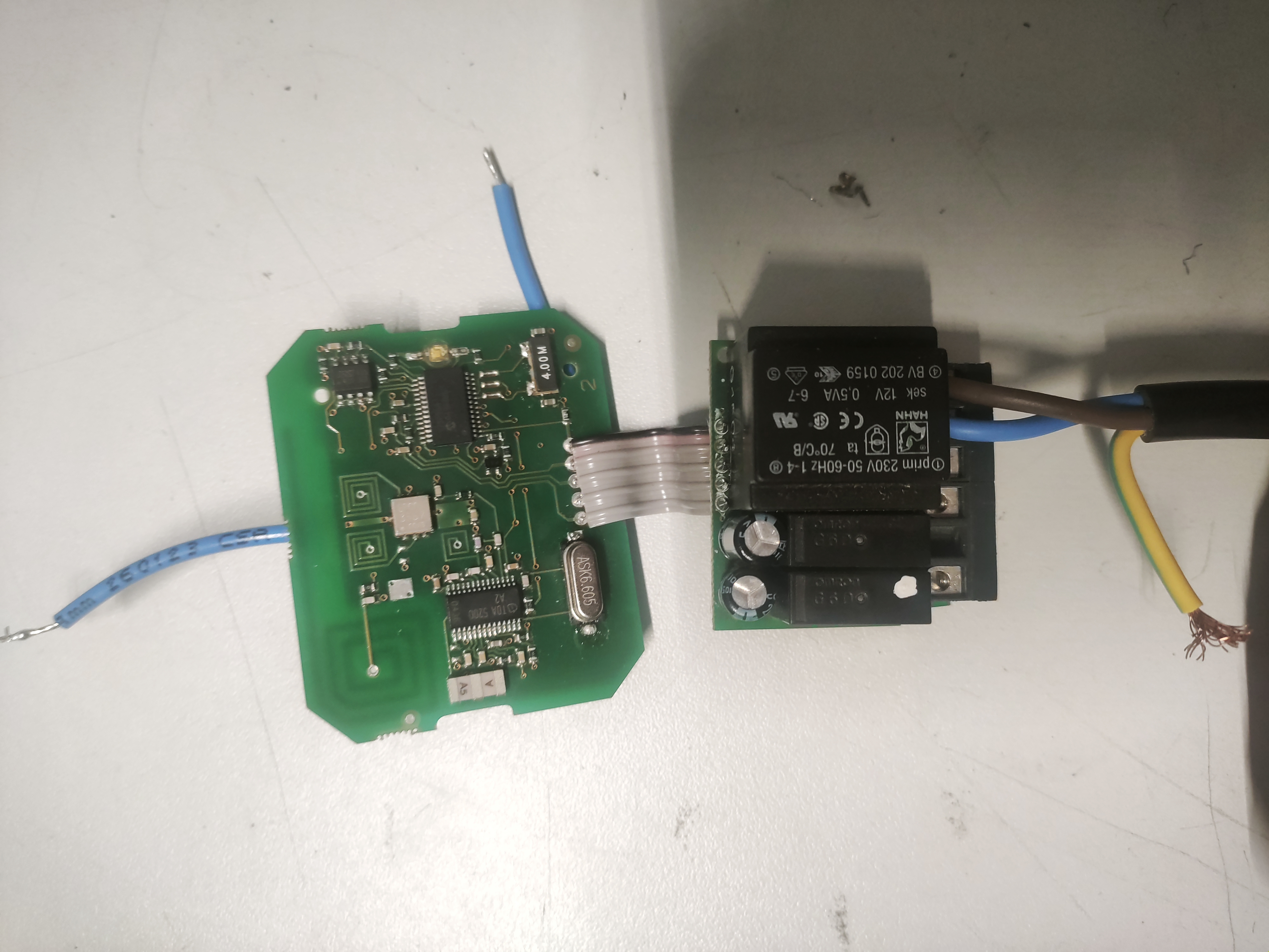

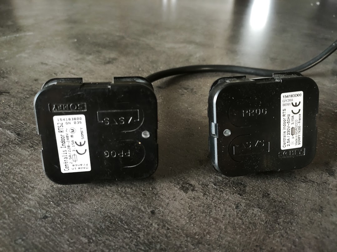

  <enclosure length="4697187" url="https://dimelo-answers-production.s3.eu-west-1.amazonaws.com/177/dd248de03630c3a3/mvimg_20260907_162137_original.jpg?bb28c87" type="image/jpeg" />
<enclosure length="5258736" url="https://dimelo-answers-production.s3.eu-west-1.amazonaws.com/177/ae6e039174078068/mvimg_20260907_162131_1_original.jpg?bb28c87" type="image/jpeg" />
  <fb20:id>9488457</fb20:id>
  <fb20:author-profile>https://forum.somfy.fr/users/21745643</fb20:author-profile>
  <fb20:question-id>3757221</fb20:question-id>
          &lt;div class=&quot;body-bd&quot;&gt;&lt;p&gt;Bonjour,&lt;/p&gt;&lt;p&gt;J&amp;#39;ai emménagé il y a un an dans une maison, et il y a deux volets roulants à l&amp;#39;étage qui n&amp;#39;ont jamais fonctionnés... Jusqu&amp;#39;à il y a deux semaines ou un des deux volets était à moitié, je ne sais par quel miracle,&lt;/p&gt;&lt;p&gt;Mais je me suis dis je vais aller voir ça, les boitiers de commande, des Centralis Indoor RTS, sont dans des boites de dérivation dans le grenier.&lt;/p&gt;&lt;p&gt;J&amp;#39;ai donc fait diverses manipulations, malheureusement je n&amp;#39;ai pas accès au moteur pour vous dire ce que c&amp;#39;est, mais dans la maison il n&amp;#39;y a que du SOMFY, donc j&amp;#39;imagine que c&amp;#39;est ça aussi. En fait, le coffre du moteur a été en partie noyée dans du placo à la suite de modifications dans la maison, donc je n&amp;#39;ai pas trop envie de tout détruire si jamais cela ne mène à rien.&lt;/p&gt;&lt;p&gt;Donc au niveau de la boite de dérivation, il y a un câble 4 fils, avec du Noir, Gris, Bleu et Marron. Comme vous le verrez sur la photo, j&amp;#39;ai quelques doutes que le branchement était correct, je n&amp;#39;ai vraiment pas d&amp;#39;historique, cela se trouve ils ont tout cramé à l&amp;#39;installation et ils n&amp;#39;ont jamais fonctionnés.&lt;/p&gt;&lt;p&gt;Reste que j&amp;#39;ai mesuré l&amp;#39;impédance entre chaque fils, et j&amp;#39;ai des valeurs que je trouve très élevées, je m&amp;#39;attendais à mesurer des enroulements de moteur, mais j&amp;#39;ai des valeurs entre 1 et 5 MOhms.&lt;/p&gt;&lt;p&gt;Côté module RTS, je les aient démontés et j&amp;#39;ai connecté une prise sur N et L, et la led rouge s&amp;#39;allume faiblement pendant moins d&amp;#39;une seconde, et après rien ne se passe, les relais ne commutent pas, le bouton prog de fait rien. En testant avec un module fonctionnel ailleurs dans la maison, j&amp;#39;en ai déduit que le module était HS. Même panne sur les deux !&lt;/p&gt;&lt;p&gt;Mais comme je suis un peu bricoleur, je me dis qu&amp;#39;il est peut être réparable, et au vu du symptôme, je venais glaner ici si certains avaient déjà réparé ce type de module, et si ils avaient une piste pour ce cas ? J&amp;#39;ai mesuré vite fait sur le module d&amp;#39;alim, j&amp;#39;ai du 18VAC en sortie du transfo, et du 5VDC qui arrive sur la carte secondaire, mais sans vraiment être sûr vu qu&amp;#39;il n&amp;#39;y a rien de mentionné sur le PCB et je n&amp;#39;ai pas de schémas.&lt;/p&gt;&lt;p&gt;Voilà, si vous avez une piste, pour m&amp;#39;aider :&lt;br /&gt;1/ Côté moteur, pour me dire pourquoi je me retrouve avec un câble 4 fils - Noir-Gris-Bleu-Marron et qu&amp;#39;ils ont été connecté le Marron, qui semble être un sens moteur, directement sur la phase d&amp;#39;entrée,&lt;br /&gt;2/ Côté Module Centralis Indoor RTS pour un conseil sur ce que je dois vérifier comme composant au vu de la led rouge qui s&amp;#39;allume moins d&amp;#39;une seconde uniquement au démarrage.&lt;/p&gt;&lt;p&gt;En vous remerciant,&lt;/p&gt;&lt;/div&gt;
  <title>Réponse de Romain</title>
  <dc:creator>Romain</dc:creator>
          &lt;div class=&quot;body-bd&quot;&gt;&lt;p&gt;Alors j&amp;#39;ai continué mes investigations,&lt;/p&gt;&lt;p&gt;Je pense avoir identifié la problématique des 4 fils que j&amp;#39;ai dans le grenier : je suppose que ce sont des moteurs bubendorff, qui ont donc 4 fils (phase, neutre, montée, descente). Il n&amp;#39;y a pas de terre.&lt;/p&gt;&lt;p&gt;Je suis remonté dans le grenier, et avec un interrupteur manuel, j&amp;#39;ai réussi à commander en montée / descente un volet, mais pas l&amp;#39;autre. Donc je vais devoir me débrouiller pour ouvrir le coffret du moteur de ce volet non fonctionnel, partiellement noyé dans le placo.&lt;/p&gt;&lt;p&gt;Concernant les modules SOMFY Centralis indoor RTS, un truc étrange déjà au démontage, j&amp;#39;ai deux boitiers différents, l&amp;#39;un produit au Maroc, l&amp;#39;autre en France, mais à l&amp;#39;intérieur j&amp;#39;ai les deux mêmes cartes, avec la référence EW A00 - 1.94V-0 - 37.04.&lt;/p&gt;&lt;p&gt;J&amp;#39;ai pris dans la maison un boîtier fonctionnel pour comparer le fonctionnement, malheureusement c&amp;#39;est une carte différente des deux autres... Donc je n&amp;#39;ai pas pu mesurer non alimenté les deux cartes.&lt;/p&gt;&lt;p&gt;Je me suis donc concentré sur une des cartes non fonctionnelles (ref EW A00 - 1.94V-0 - 37.04  ). Pour rappel, la carte s&amp;#39;allume brièvement (la LED flash moins d&amp;#39;une seconde à la mise sous tension), et le boîtier ne réagit ensuite à aucune commande (ni via les boutons locaux, ni en radio RTS) et aucun relais ne colle.&lt;br /&gt; &lt;br /&gt;Voici le bilan complet des mesures effectuées au multimètre et à l&amp;#39;oscilloscope :&lt;/p&gt;&lt;p&gt;Sur la carte d&amp;#39;alimentation &amp;amp; puissance (carte de gauche) :&lt;br /&gt;Fusible OK&lt;br /&gt;Présence du 230VAC en entrée.&lt;br /&gt;Régulateur 8L05 : 5V propre et stable généré vers la carte logique.&lt;/p&gt;&lt;p&gt;Sur la carte logique / contrôle (carte de droite) :&lt;br /&gt;Microcontrôleur principal SOIC-28 marqué 175-090A, il semble bien alimenté en +5V&lt;br /&gt;Signal RESET (provenant du comparateur LM311) : Actif à l&amp;#39;état bas pendant 40ms au démarrage, puis remonte à 5V stable.&lt;br /&gt;Horloge 4.00MHz : Oscillation constante et propre à 4 MHz.&lt;br /&gt;Boutons locaux (Montée / Descente / PROG) : Fonctionnels, basculent bien de 5V au repos à 0V lors de l&amp;#39;appui vers l&amp;#39;entrée du proc, mais les relais ne commutent jamais?&lt;br /&gt;Récepteur RF (TDA5200) : La broche 27 (PDWN) est à 3,8V, par contre, le Quartz 6.605 n&amp;#39;oscille pas. Mais on a une tension DC de l&amp;#39;ordre de 3.8V.&lt;br /&gt;Sorties Relais (Lignes 3 et 4 de la nappe) : Aucune impulsion lors de l&amp;#39;appui sur les boutons.&lt;br /&gt;Mémoire EEPROM ? (SOIC-8) : Bien alimentée sur la pin 8 en 5V. En revanche, rien sur les broches du bus I²C (SDA/SCL), j&amp;#39;ai tenté sur un peu tous les pins, je n&amp;#39;ai pas réussi à voir de communication.  &lt;/p&gt;&lt;p&gt;Voilà, si quelqu&amp;#39;un s&amp;#39;y connait sur cette carte, je serais intéressé par quelques petites pistes pour identifier le composant non fonctionnel de cette carte à la suite de ces mesures.&lt;/p&gt;&lt;p&gt;Merci&lt;/p&gt;&lt;/div&gt;

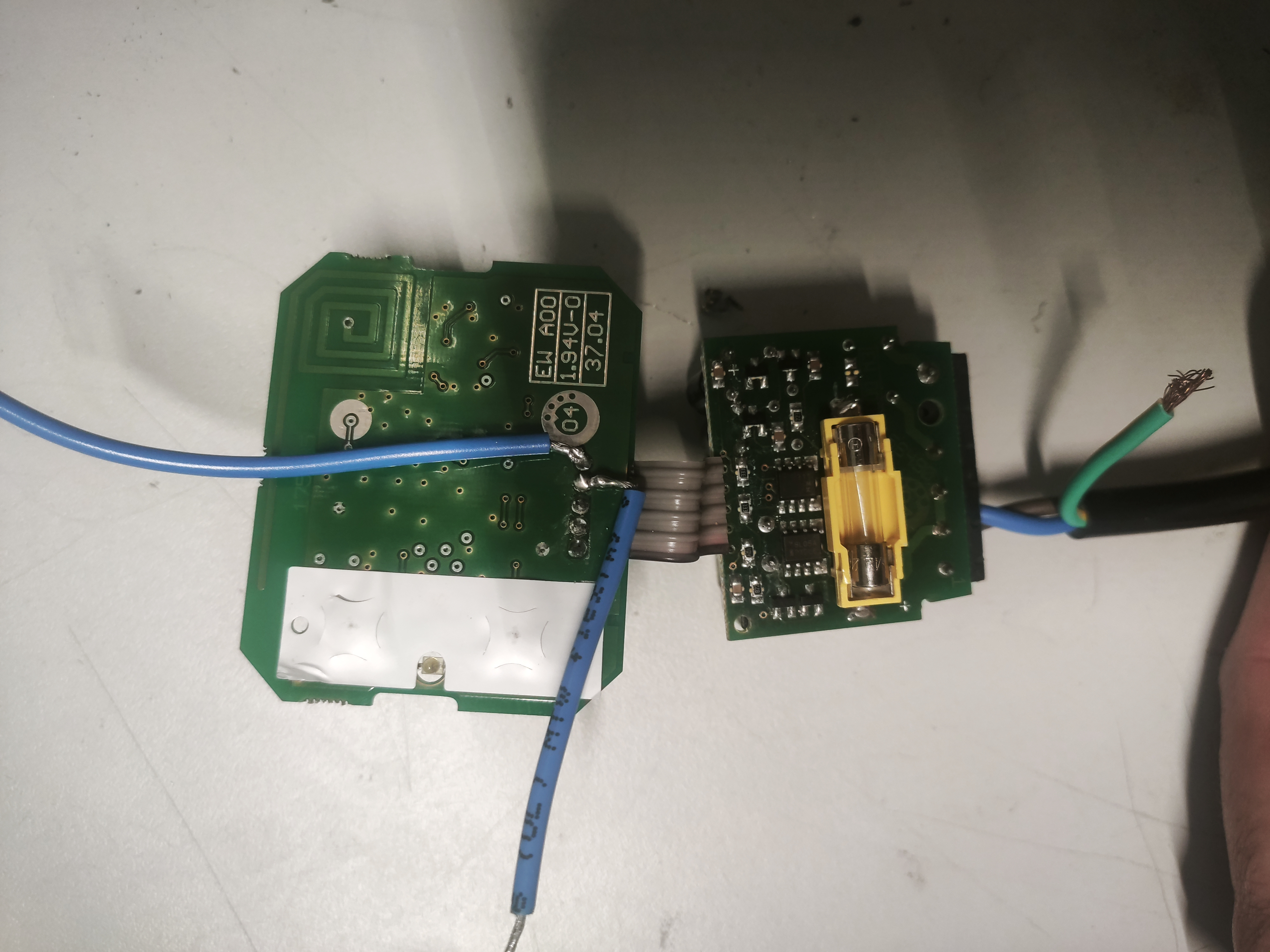

  <enclosure length="154258" url="https://dimelo-answers-production.s3.eu-west-1.amazonaws.com/177/c55bdd044ed12d5d/mvimg_20260830_184354_original.jpg?bb28c87" type="image/jpeg" />
  <fb20:id>9488445</fb20:id>
          &lt;div class=&quot;body-bd&quot;&gt;&lt;p&gt;Ce qui claque sur moteur de VR c&amp;#39;est uniquement le condo qui est très facile à changer pour 5 balles.&lt;br /&gt;Sortir un moteur du tube est également facile.&lt;br /&gt;Donc oui réparer à moindre coût un moteur même de 25/30 ans reste rentable.&lt;/p&gt;&lt;/div&gt;
