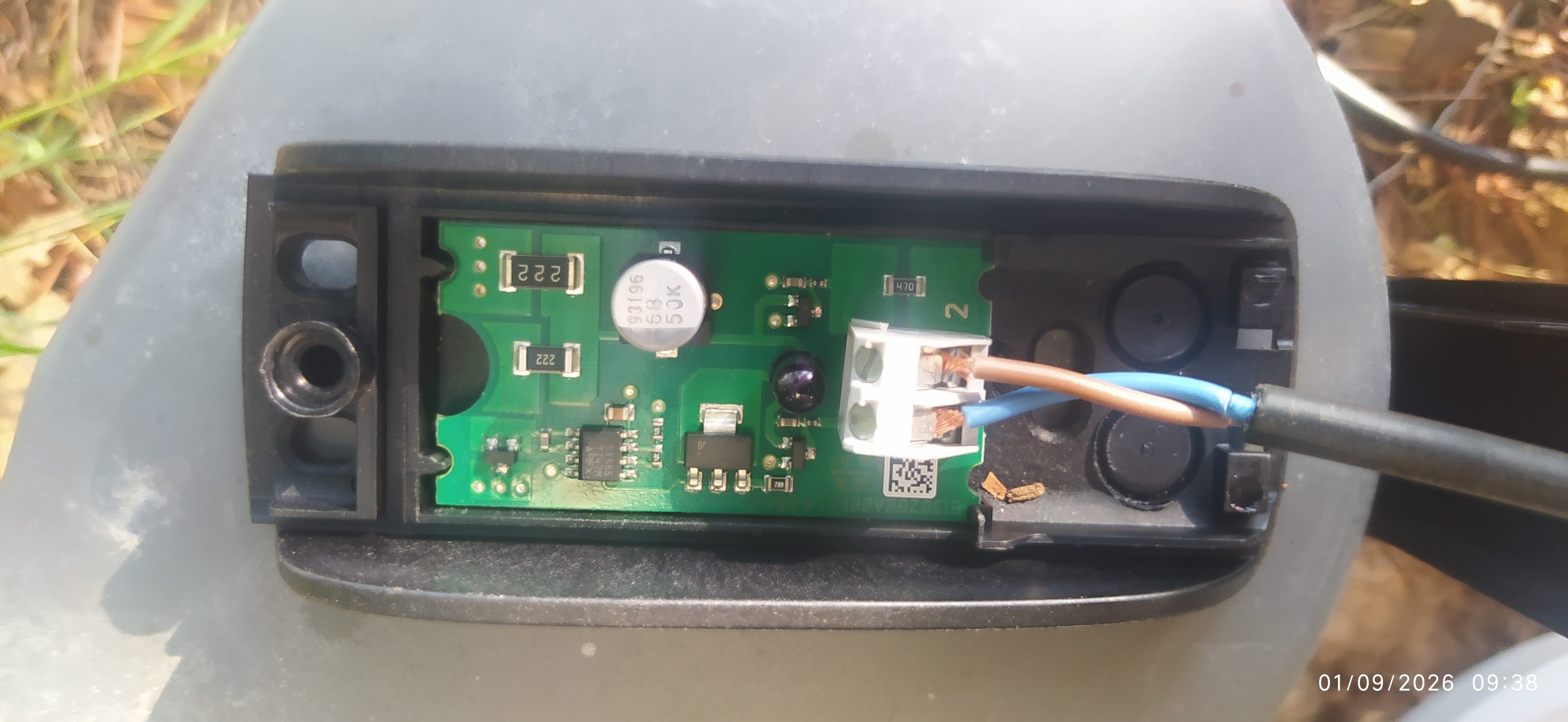

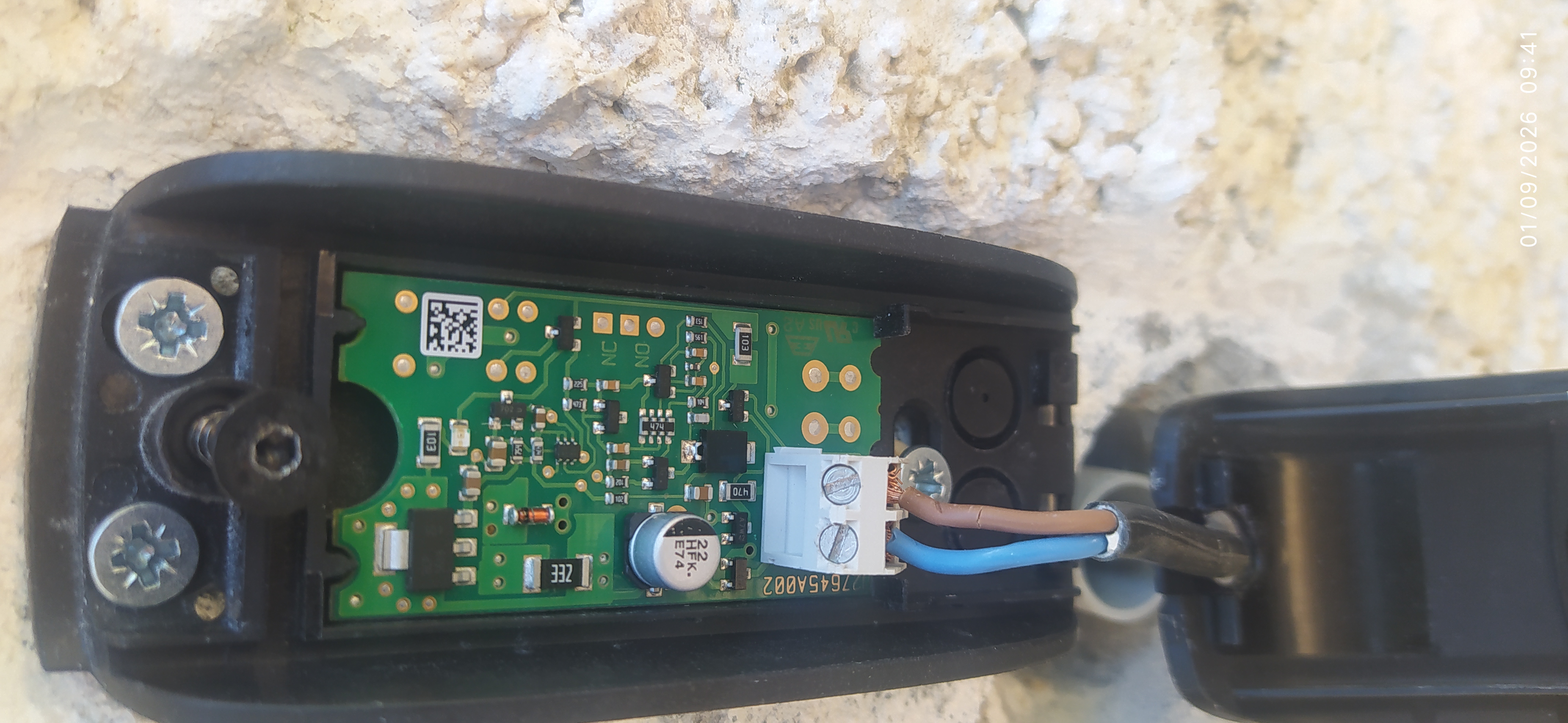

          &lt;div class=&quot;body-bd&quot;&gt;&lt;p&gt;Oui, surtout que l&amp;#39;appellation des photos de vos cellules est inversée.&lt;/p&gt;&lt;/div&gt;

          &lt;div class=&quot;body-bd&quot;&gt;&lt;p&gt;Bonjour,&lt;br /&gt; Je viens d&amp;#39;installer un moteur Evolvia qui fonctionne correctement sinon que les cellules ne sont pas reconnues, j&amp;#39;ai fait un reset complet, et un auto apprentissage, les cellules sont bien alimentées mais rien ne s&amp;#39;allume même de très près.J&amp;#39;ai essayé la procédure de reconnaissance décrite dans le manuel d&amp;#39;installation sans aucun résultat. Pouvez-vous m&amp;#39;aider, je galère depuis 2 jours.&lt;br /&gt;Merci de votre aide&lt;/p&gt;&lt;p&gt;Merci,&lt;/p&gt;&lt;/div&gt;

          &lt;div class=&quot;body-bd&quot;&gt;&lt;p&gt;Bonjour et merci, j&amp;#39;ai refait les connections et je me suis aperçu que la led qui devait clignoter  n&amp;#39;était pas la petite bulle de couleur  sur la cellule, mais un point minuscule sur l&amp;#39;autre cellule, du coup je ne regardais pas au bon endroit.&lt;br /&gt;Merci beaucoup de votre aide, c&amp;#39;est toujours agréable de se sentir accompagner. Il y a parfois des moments de découragement&lt;/p&gt;&lt;/div&gt;

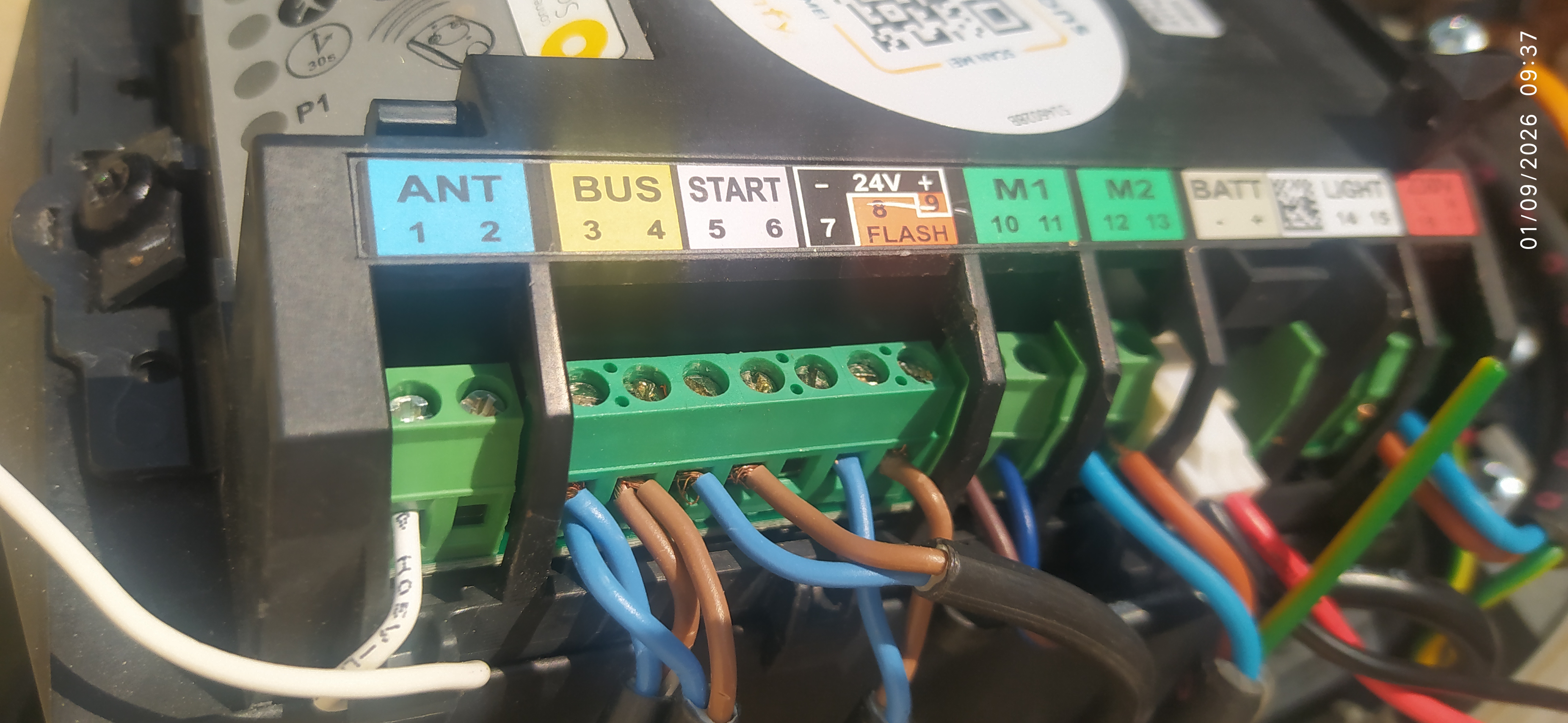

          &lt;div class=&quot;body-bd&quot;&gt;&lt;p&gt;Bonjour et merci,&lt;br /&gt; j&amp;#39;ai connecté les cellules sur le port BUS en 3 et 4. Aprés le reset je m&amp;#39;attendais à voir la LED clignotée mais rien ne se passe&lt;br /&gt;Je desespere un peu&lt;/p&gt;&lt;/div&gt;

  <enclosure length="2495976" url="https://dimelo-answers-production.s3.eu-west-1.amazonaws.com/177/bf3687b15519eb51/connexion_bus_cellules_original.jpg?64d4a32" type="image/jpeg" />
<enclosure length="2761866" url="https://dimelo-answers-production.s3.eu-west-1.amazonaws.com/177/967fe894edafa0c2/cellule_tx_original.jpg?64d4a32" type="image/jpeg" />
<enclosure length="2627261" url="https://dimelo-answers-production.s3.eu-west-1.amazonaws.com/177/1a4ba3af6331a1d4/cellule_rx_original.jpg?64d4a32" type="image/jpeg" />

          &lt;div class=&quot;body-bd&quot;&gt;&lt;p&gt;Bonjour,&lt;/p&gt;&lt;p&gt;Sur quelles bornes du boîtier avez-vous connecté les cellules ?&lt;/p&gt;&lt;p&gt;Quels raccordement aussi sur les cellules ?&lt;/p&gt;&lt;p&gt;Montrez des photos non coupées, articles en entier.&lt;/p&gt;&lt;/div&gt;
