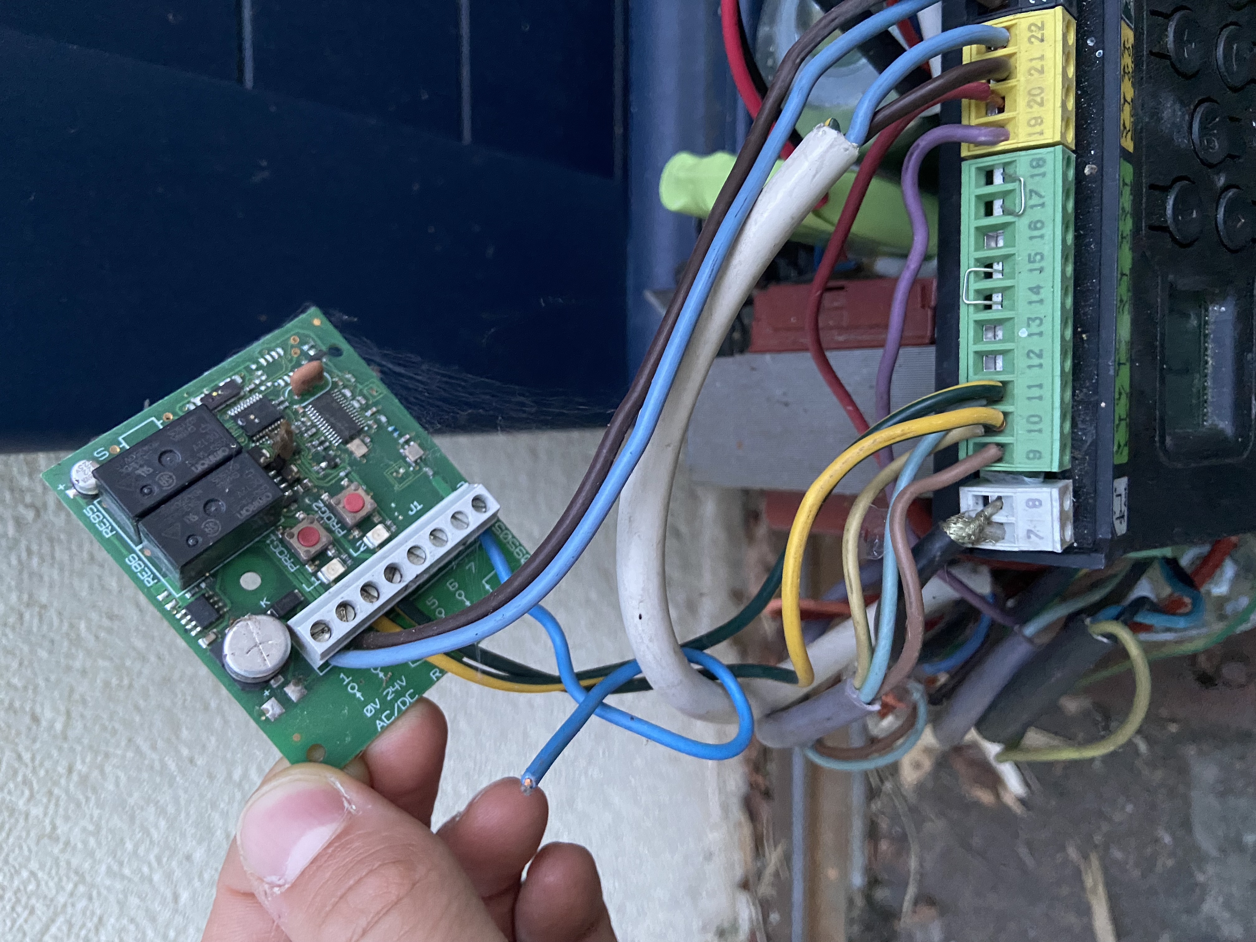

          &lt;div class=&quot;body-bd&quot;&gt;&lt;p&gt;Prog2 est un second canal que vous pouvez utiliser par ex pour une ouverture piétonne.&lt;br /&gt;Votre moteur Elixo le permet, de mémoire, total = 9/10 et piéton = 10/11.&lt;/p&gt;&lt;p&gt;Je n&amp;#39;ai pas d&amp;#39;explication pour votre keygo qui ne s&amp;#39;affecte que sur un petit bouton ?&lt;br /&gt;Il ne peut pas s&amp;#39;agir d&amp;#39;une saturation du récepteur sinon même les petites touches seraient refusées.&lt;br /&gt;Je ne vois que la Keygo qui n&amp;#39;à plus le contact sur la grosse touche.&lt;/p&gt;&lt;p&gt;Bonne journée&lt;/p&gt;&lt;/div&gt;

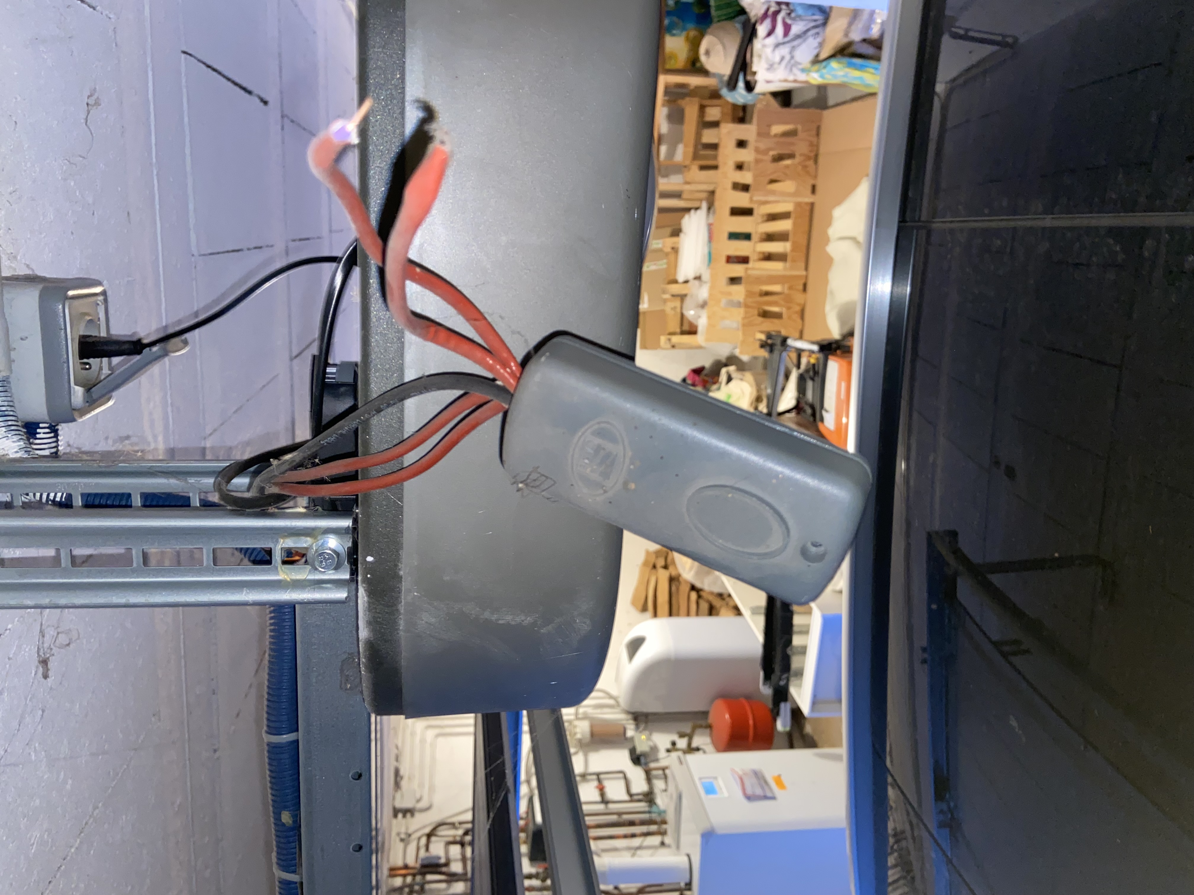

          &lt;div class=&quot;body-bd&quot;&gt;&lt;p&gt;Le boitier gris sur le Dexxo....Inconnu ? Surtout qu&amp;#39;il semble plus être en service vu qu&amp;#39;il est débranché.&lt;/p&gt;&lt;p&gt;Pour le récepteur sur le portail, c&amp;#39;est le canal 1 qui est utilisé.&lt;/p&gt;&lt;p&gt;Pour affecter une Keygo faites ceci :&lt;br /&gt;Appui sur Prog1 du récepteur = led rouge, appui simultané sur les 2 petites touches infé D/G de la Keygo, puis, appui sur la touche de la Keygo devant ouvrir le portail.&lt;/p&gt;&lt;p&gt;C&amp;#39;est tout,&lt;/p&gt;&lt;p&gt;Bonne journée&lt;/p&gt;&lt;/div&gt;

          &lt;div class=&quot;body-bd&quot;&gt;&lt;p&gt;Merci beaucoup pour votre réactivité et votre aide Charly et Richy! &lt;/p&gt;&lt;p&gt;Je joins 2 photos, l’une avec un boîtier gris raccordé à un des 2 Dexxo Pro Duo et l’autre avec je crois le récepteur RTS raccordé au Elixo IO en filaire sur les bornes 9/10/11.  Je vois deux boutons rouge dessus.&lt;/p&gt;&lt;/div&gt;

          &lt;div class=&quot;body-bd&quot;&gt;&lt;p&gt;Richy a raison !&lt;/p&gt;&lt;p&gt;Vérifiez que les Dexxo sont en RTS ce qui expliquerait la présence d&amp;#39;un récépteur RTS sur le portail pour standardiser les TC.&lt;/p&gt;&lt;p&gt;Ce récepteur est un boitier gris de 10*10cm et est relié en filaire au moteur.&lt;/p&gt;&lt;p&gt;Ouvrez ce récepteur et faites une photo, on vous dira ensuite comment affecter vos TC RTS à ce récepteur.&lt;/p&gt;&lt;p&gt;Bonne journée&lt;/p&gt;&lt;/div&gt;
