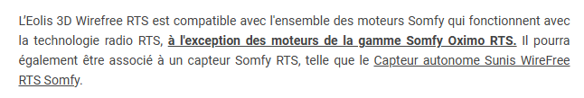

          &lt;div class=&quot;body-bd&quot;&gt;&lt;p&gt;Bonjour&lt;/p&gt;&lt;p&gt;Le capteur s&amp;#39;appaire uniquement avec le moteur. &lt;br /&gt;Il est vu par le moteur comme une télécommande supplémentaire.&lt;/p&gt;&lt;/div&gt;

          &lt;div class=&quot;body-bd&quot;&gt;&lt;p&gt;Bonjour, je n&amp;#39;arrive pas à appairer ma télécommande SITUO RTS et le détecteur de vent EOLIS 3D, quelqu&amp;#39;un peut-il m&amp;#39;aider,&lt;br /&gt;Merci d&amp;#39;avance&lt;/p&gt;&lt;p&gt;Merci,&lt;/p&gt;&lt;/div&gt;
