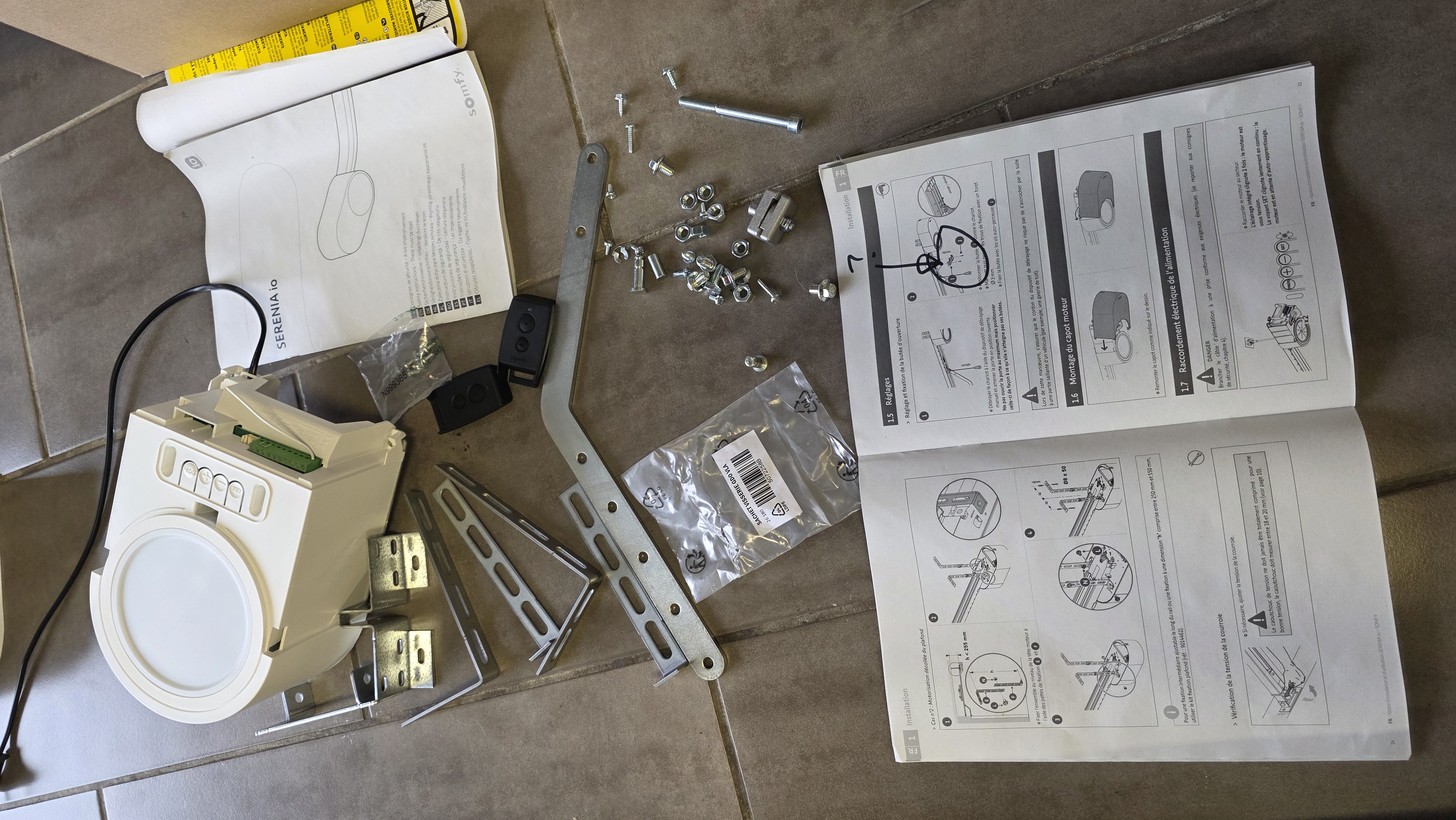

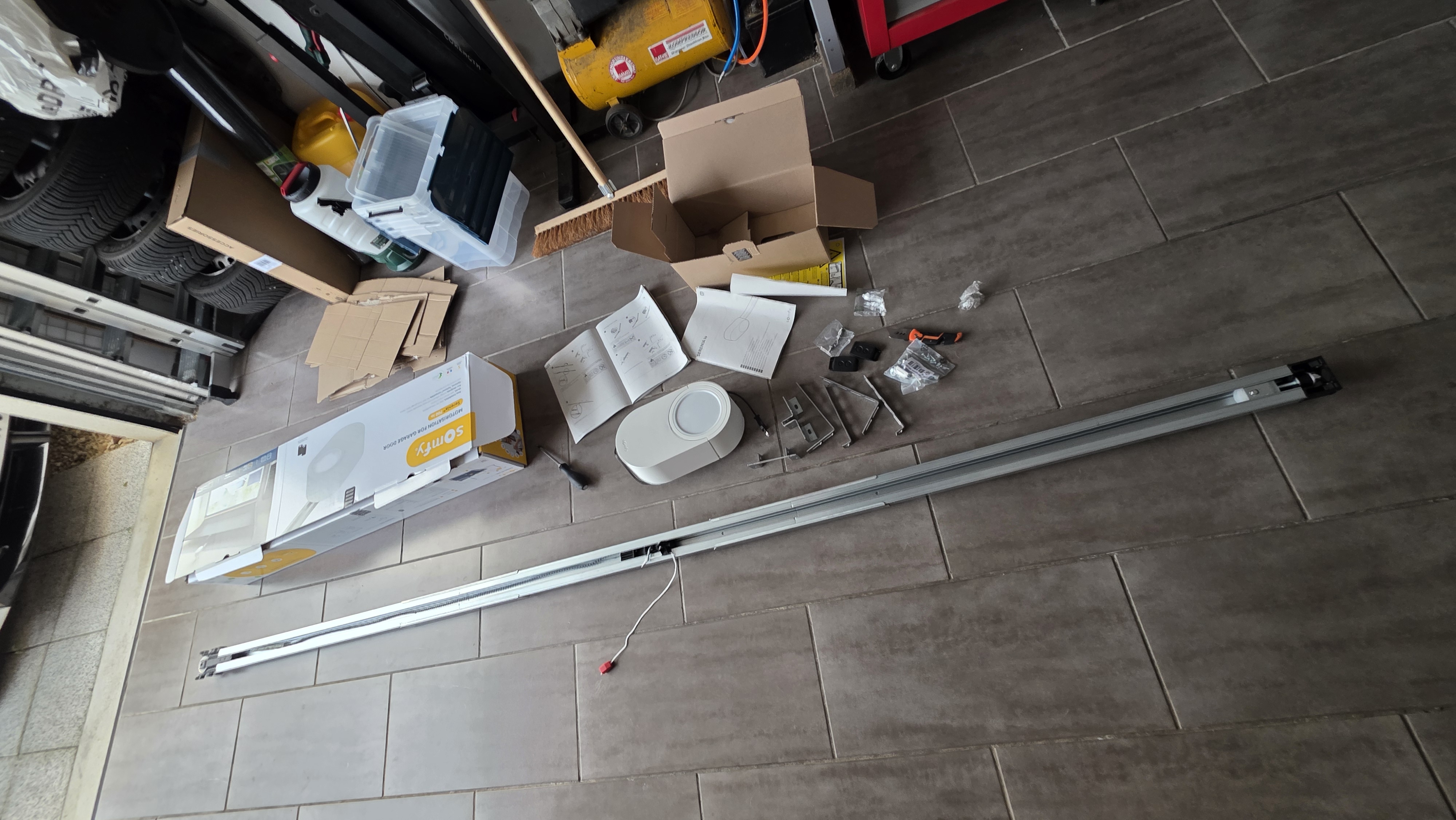

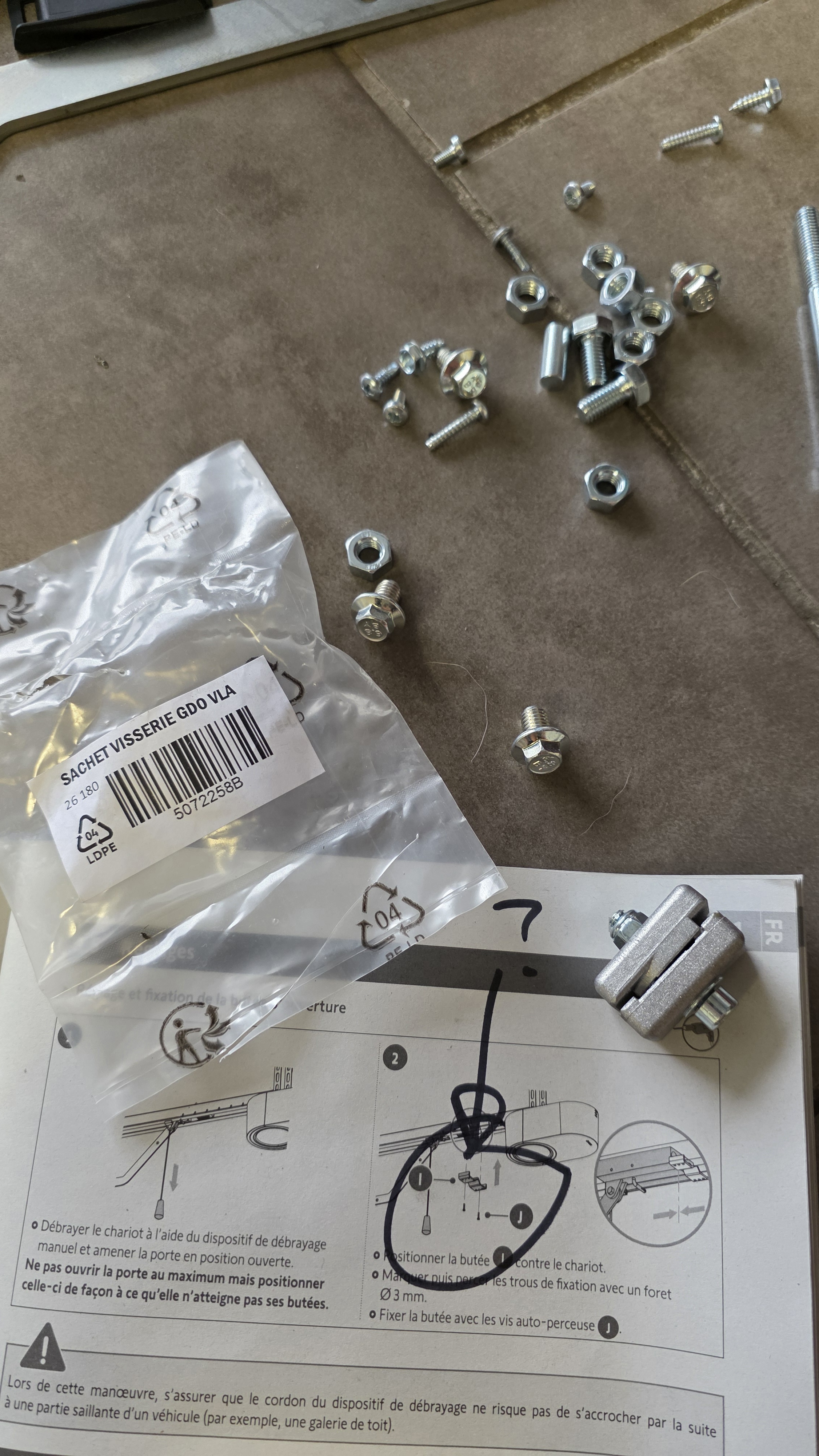

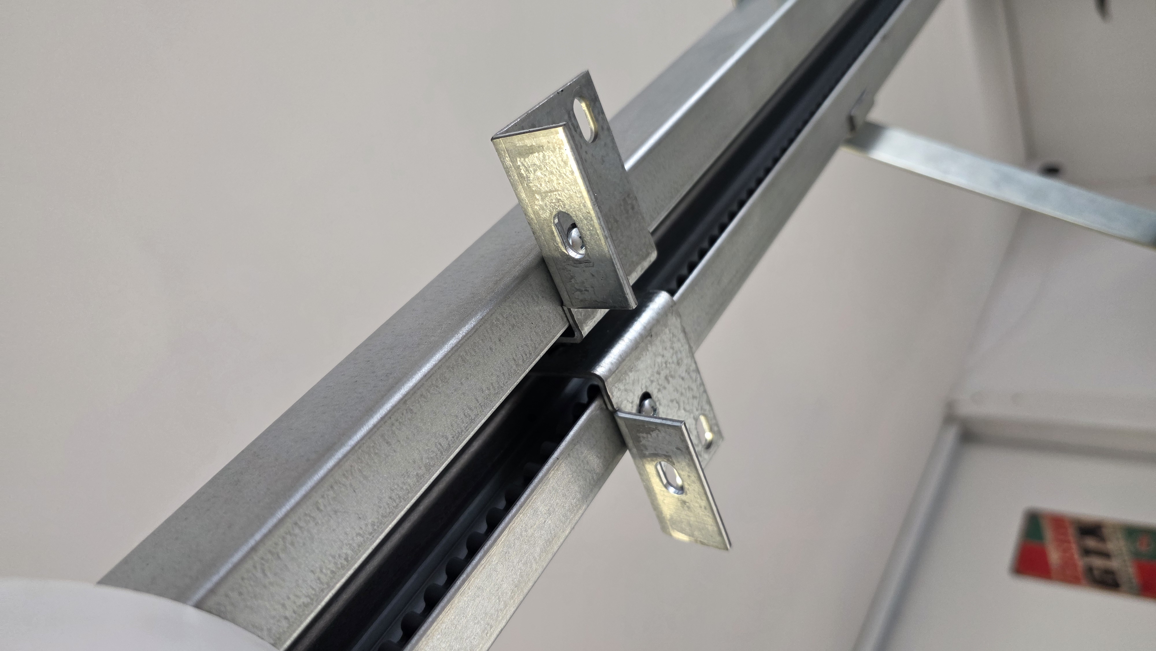

          &lt;div class=&quot;body-bd&quot;&gt;&lt;p&gt;Bonjour,&lt;/p&gt;&lt;p&gt;J&amp;#39;ai commandé mon moteur garage somfy io 700 sur internet site somfy &lt;br /&gt;Lors du montage je me suis aperçu quil manque 1 piece car ce n&amp;#39;est pas le bon sachet livre avec &lt;br /&gt;Il manque la butee de verrouillage jai adapté en mettant 1 piece en attendant !!!&lt;br /&gt;Comment faire ? Merci de m&amp;#39;envoyer la bonne piece&lt;/p&gt;&lt;/div&gt;
          &lt;div class=&quot;body-bd&quot;&gt;&lt;p&gt;Bonjour,&lt;/p&gt;&lt;p&gt;Vous avez peut-être la nouvelle pièce sur l&amp;#39;image un peu au dessus à droite et à droite de votre point d&amp;#39;interrogation ...&lt;br /&gt;En deux pièces avec vis de serrage au centre.&lt;/p&gt;&lt;p&gt;Une mise à jour sera nécessaire dans la notice...&lt;/p&gt;&lt;p&gt;Regardez ici , pièce n° 10:&lt;br /&gt;Page 5, figure 11.&lt;br /&gt;&lt;a href=&quot;https://service.somfy.com/downloads/fr_v5/dexxooptimo_rts.pdf&quot; rel=&quot;nofollow&quot;&gt;https://service.somfy.com/downloads/fr_v5/dexxooptimo_rts...&lt;/a&gt;&lt;/p&gt;&lt;/div&gt;
