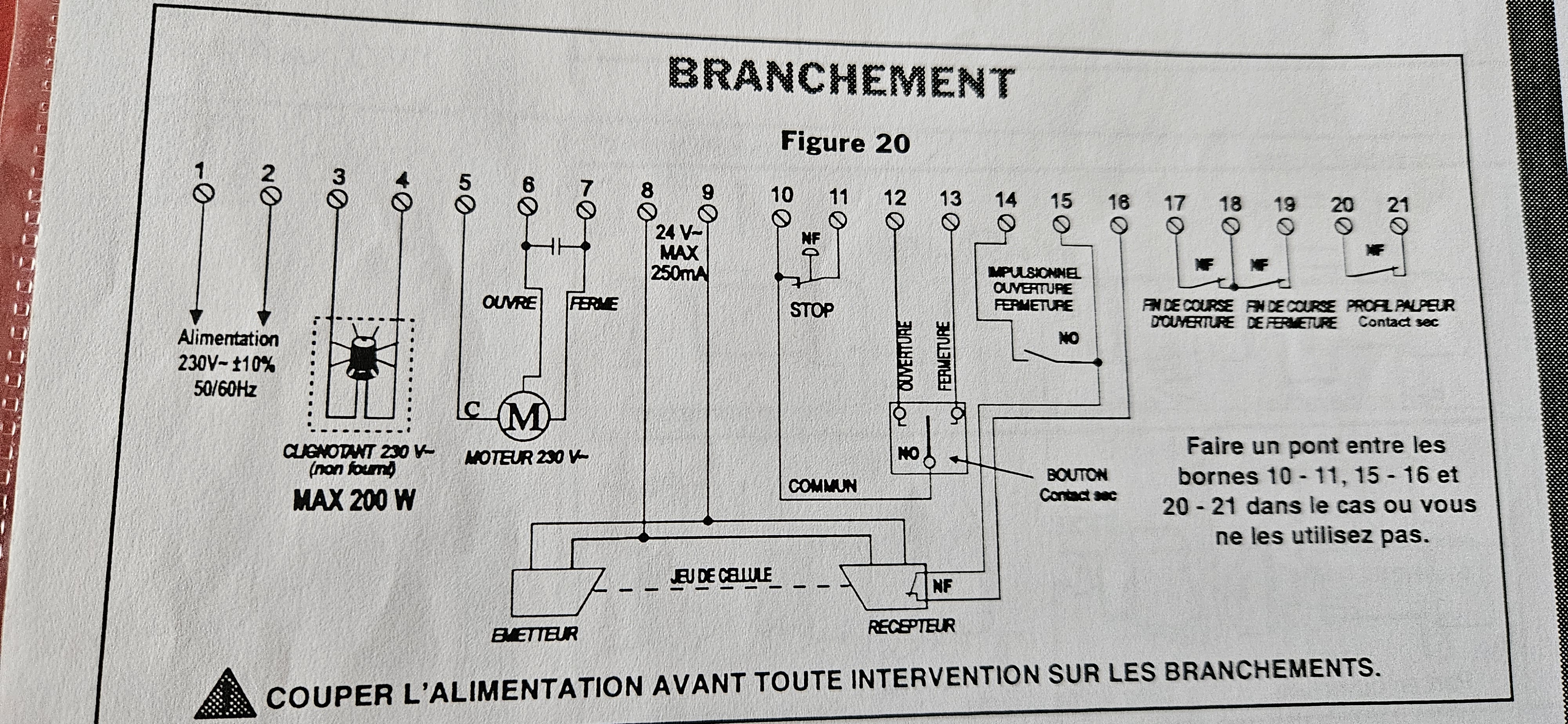

          &lt;div class=&quot;body-bd&quot;&gt;&lt;p&gt;Bonjour,&lt;br /&gt;Est ce que c est possible d ajouter un digicode à un portail siminor Dpc 0302 kt? Et quel type de digicode?&lt;br /&gt;Merci pour vos réponses &lt;/p&gt;&lt;p&gt;Merci,&lt;/p&gt;&lt;/div&gt;
          &lt;div class=&quot;body-bd&quot;&gt;&lt;p&gt;Uniquement digicode filaire.&lt;/p&gt;&lt;p&gt;Alimentation 24 V en 8-9&lt;/p&gt;&lt;p&gt;Contacts commande NO en 14-15&lt;/p&gt;&lt;/div&gt;

          &lt;div class=&quot;body-bd&quot;&gt;&lt;p&gt;La différence entre le kit dpc  0302 kt et le dpa 0302 kt est le type d ouverture, coulissant ou battant.&lt;/p&gt;&lt;/div&gt;

          &lt;div class=&quot;body-bd&quot;&gt;&lt;p&gt;Bonjour,&lt;/p&gt;&lt;p&gt;Pas d&amp;#39;erreur dans la référence  ?&lt;/p&gt;&lt;p&gt;Montrez des photos des moteurs et de la carte ou boîtier électronique.&lt;/p&gt;&lt;/div&gt;
