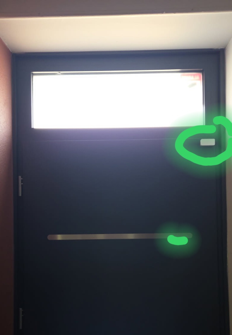

          &lt;div class=&quot;body-bd&quot;&gt;&lt;p&gt;Bonjour Estelle&lt;/p&gt;&lt;p&gt;Enlevez le, posez le quelque part et voyez ce qu&amp;#39;il se passe.&lt;/p&gt;&lt;p&gt;Tenez nous au courant.&lt;/p&gt;&lt;p&gt;Bonne journée.&lt;/p&gt;&lt;/div&gt;

          &lt;div class=&quot;body-bd&quot;&gt;&lt;p&gt;Bonjour &lt;/p&gt;&lt;p&gt;Merci pour votre retour. Avant je l&amp;#39;avais mis à 30cm du haut (trait vert) et maintenant il est dans le coin en haut à droite (cercle vert).&lt;/p&gt;&lt;/div&gt;

          &lt;div class=&quot;body-bd&quot;&gt;&lt;p&gt;Bonjour&lt;/p&gt;&lt;p&gt;Ou est-il positionné. Faites une photo.&lt;/p&gt;&lt;/div&gt;
