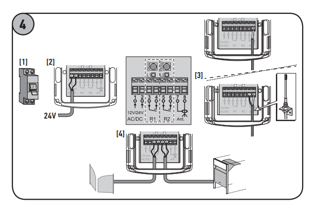

          &lt;div class=&quot;body-bd&quot;&gt;&lt;p&gt;Ci joint un des nombreux post sur le même sujet avec une photo du branchement correct du boitier Somfy&lt;br /&gt;&lt;a title=&quot;Connexion récepteur Somfy à moteur nice POA3&quot; href=&quot;https://forum.somfy.fr/questions/3673693-connexion-recepteur-somfy-moteur-nice-poa3&quot;&gt;https://forum.somfy.fr/questions/3673693-connexion-recepteur-somfy-moteur-nice-poa3&lt;/a&gt;&lt;/p&gt;&lt;/div&gt;

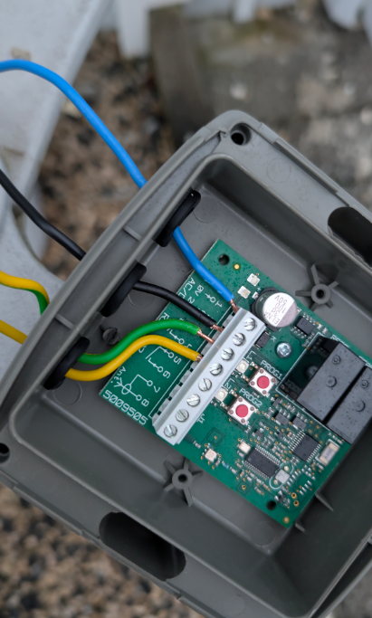

  <enclosure length="95877" url="https://dimelo-answers-production.s3.eu-west-1.amazonaws.com/177/808f5b9986bcc351/image_original.png?64d4a32" type="image/png" />
  <fb20:id>9486507</fb20:id>
  <fb20:question-id>3758027</fb20:question-id>
          &lt;div class=&quot;body-bd&quot;&gt;&lt;p&gt;Bonjour tout le monde, impossible d&amp;#39;apaiser ma télécommande somfy keygo io  1w au recepteur somfy 1841229, le déroulement se fait normalement mais c&amp;#39;est tout, pas de communication!!! Ci joint une photo de mon branchement sur le recepteur.&lt;/p&gt;&lt;p&gt;Merci,&lt;/p&gt;&lt;/div&gt;
  <title>Réponse de Jean-Claude B.</title>
  <dc:creator>Jean-Claude B.</dc:creator>
          &lt;div class=&quot;body-bd&quot;&gt;&lt;p&gt;Merci jacky de t&amp;#39;intéresser à mon soucis..Le plnt je ne sais pas c&amp;#39;était comme ça lorsque j&amp;#39;ai reçu ce recepteur neuf bien sûr.&lt;/p&gt;&lt;/div&gt;

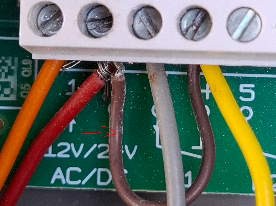

          &lt;div class=&quot;body-bd&quot;&gt;&lt;p&gt;Bonsoir&lt;br /&gt;Vous êtes sure que c&amp;#39;est un problème de communication ?&lt;/p&gt;&lt;p&gt;C&amp;#39;est quoi ce pont entre l&amp;#39;alimentation et le contact sec ?&lt;/p&gt;&lt;/div&gt;

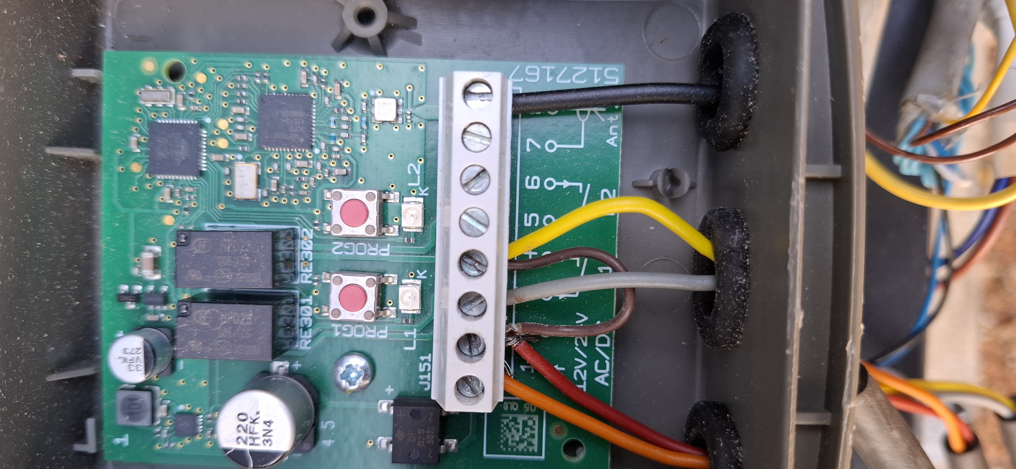

  <enclosure length="1071127" url="https://dimelo-answers-production.s3.eu-west-1.amazonaws.com/177/72c6814745786651/image_original.png?64d4a32" type="image/png" />
  <fb20:id>9485601</fb20:id>
          &lt;div class=&quot;body-bd&quot;&gt;&lt;p&gt;Re, faut lire apairer, et je précise que mes 2 télécommandes fonctionnent avec une porte de garage, mais pas avec le récepteur 1841229 placé sur 1 moteur Nice rbs400 qui lui fontionne avec la télécommande nice, je souhaite de disposer qu&amp;#39;une télécommande somfy  par avance merci d&amp;#39;avance pour votre aide.&lt;/p&gt;&lt;/div&gt;
