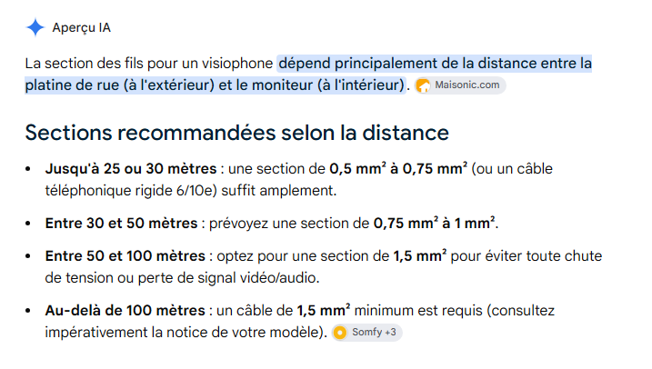

          &lt;div class=&quot;body-bd&quot;&gt;&lt;p&gt;Bonjour,&lt;br /&gt;La section des fils vers la platine extérieure peut-elle être réduite si on n&amp;#39;a pas de gâche à commander.&lt;br /&gt;Sans gâche l&amp;#39;ampérage entre les deux éléments intérieur/extérieur doit être très faible.&lt;br /&gt;Les fils téléphoniques de l&amp;#39;ancien Portier de villa peuvent-ils suffir dans ce cas ?&lt;br /&gt;Denis &lt;/p&gt;&lt;p&gt;Merci,&lt;/p&gt;&lt;/div&gt;
          &lt;div class=&quot;body-bd&quot;&gt;&lt;p&gt;Comme indiqué par l&amp;#39;IA le câble téléphonique rigide 6/10ème peut convenir, ce qui est logique puisque la section (0,6) est supérieur au minima  (0,5) demandé par Somfy.&lt;/p&gt;&lt;p&gt;Pour reconnaitre la câble téléphonique 6/10ème c&amp;#39;est simple il n&amp;#39;y a que deux paires (4 fils)&lt;/p&gt;&lt;p&gt;Sur le câble téléphonique à 4 paires, la section des fils est de 0,3.  C&amp;#39;est ce câble qui est utilisé pour câbler les prises téléphoniques dans une maison.&lt;/p&gt;&lt;/div&gt;
          &lt;div class=&quot;body-bd&quot;&gt;&lt;p&gt;Vous pouvez aussi faire confiance à l&amp;#39;Intelligence Artificielle qui vous fait une synthèse (Copie d&amp;#39;écran)&lt;/p&gt;&lt;p&gt;Pour Somfy, si vous avez un problème de fonctionnement il vous sera demandé d&amp;#39;effectuer les tests décrit dans cette vidéo&lt;br /&gt;

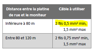

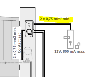

          &lt;div class=&quot;body-bd&quot;&gt;&lt;p&gt;Bonsoir&lt;br /&gt;La taille des fils entre les deux platines n&amp;#39;a rien a voir avec la présence d&amp;#39;une gâche électrique &lt;br /&gt;Il suffit de regarder le schéma pour voir que la gâche nécessite des fils d&amp;#39;une section de 0.75mm quelque soit la distance.&lt;/p&gt;&lt;p&gt;Le multiplexage du son de la vidéo et des commandes sur seulement deux fils imposent de respecter les sections indiquées par Somfy.&lt;/p&gt;&lt;/div&gt;
