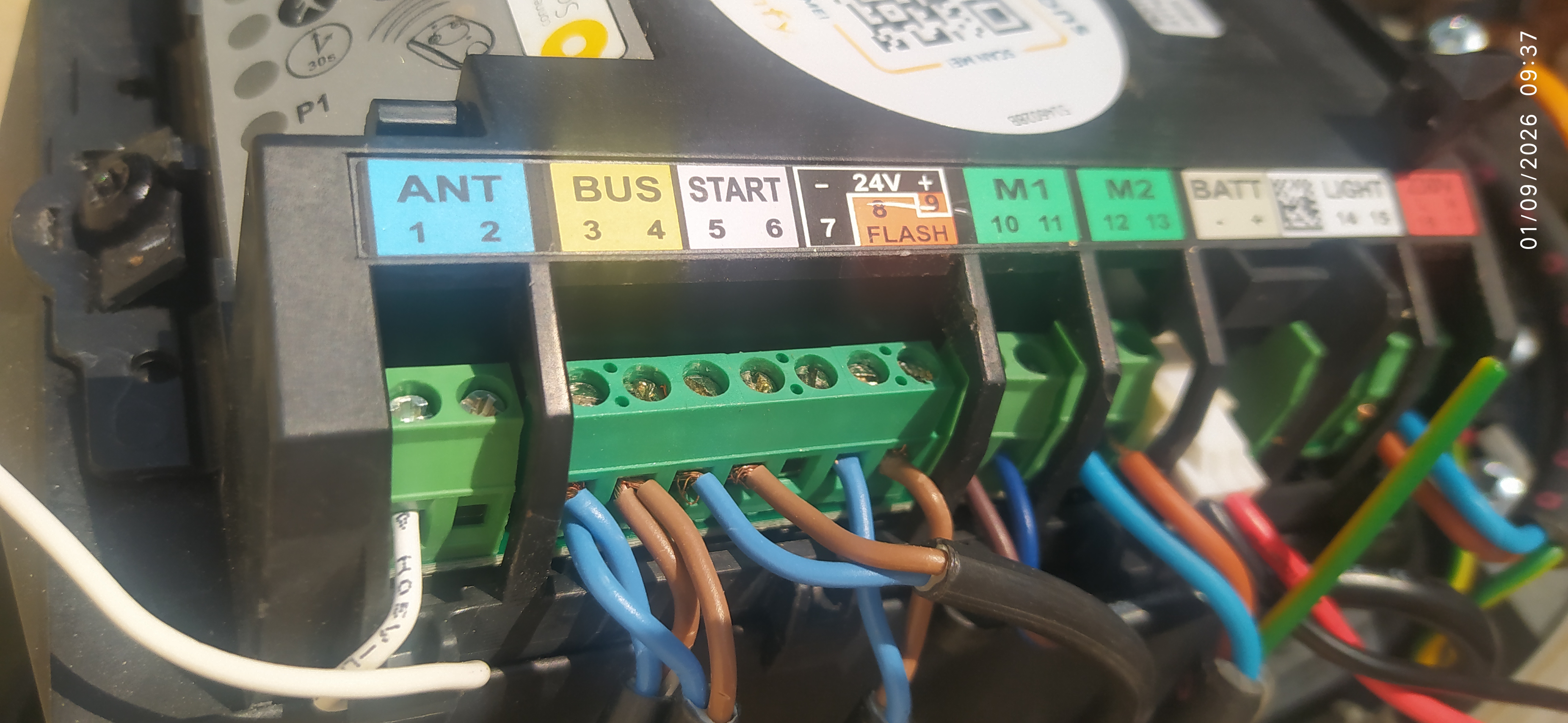

          &lt;div class=&quot;body-bd&quot;&gt;&lt;p&gt;Bonjour,&lt;br /&gt;Je n&amp;#39;arrive pas à programmer la fermeture automatique. Les cellules sont alignées et reconnues si je coupe faisceau lors de l&amp;#39;ouverture , l&amp;#39;ouverture s&amp;#39;arrête quand je suis la procédure de la notice ça ne fonctionne pas, le portail s&amp;#39;ouvre tout seul.&lt;br /&gt;Merci de votre aide&lt;/p&gt;&lt;p&gt;Merci,&lt;/p&gt;&lt;/div&gt;

          &lt;div class=&quot;body-bd&quot;&gt;&lt;p&gt;Bonjour, l&amp;#39;idée me plaisait bien, mais j&amp;#39;ai branché comme ça parce que M1 est à droite et que le battant droit doit s&amp;#39;ouvrir en premier. J&amp;#39;ai suivi la notice&lt;br /&gt;Merci&lt;/p&gt;&lt;/div&gt;

          &lt;div class=&quot;body-bd&quot;&gt;&lt;p&gt;Vous avez branché à l&amp;#39;envers !&lt;br /&gt;C&amp;#39;est à la fermeture que le faisceau doit rouvrir le portail.&lt;br /&gt;Inversez les fils sur M1 et pareil sur M2, puis refaites obligatoirement un auto apprentissage.&lt;br /&gt;Vous pourrez ainsi programmer la fermeture auto et tout rentrera dans l&amp;#39;ordre.&lt;/p&gt;&lt;p&gt;Bonne journée&lt;/p&gt;&lt;/div&gt;
