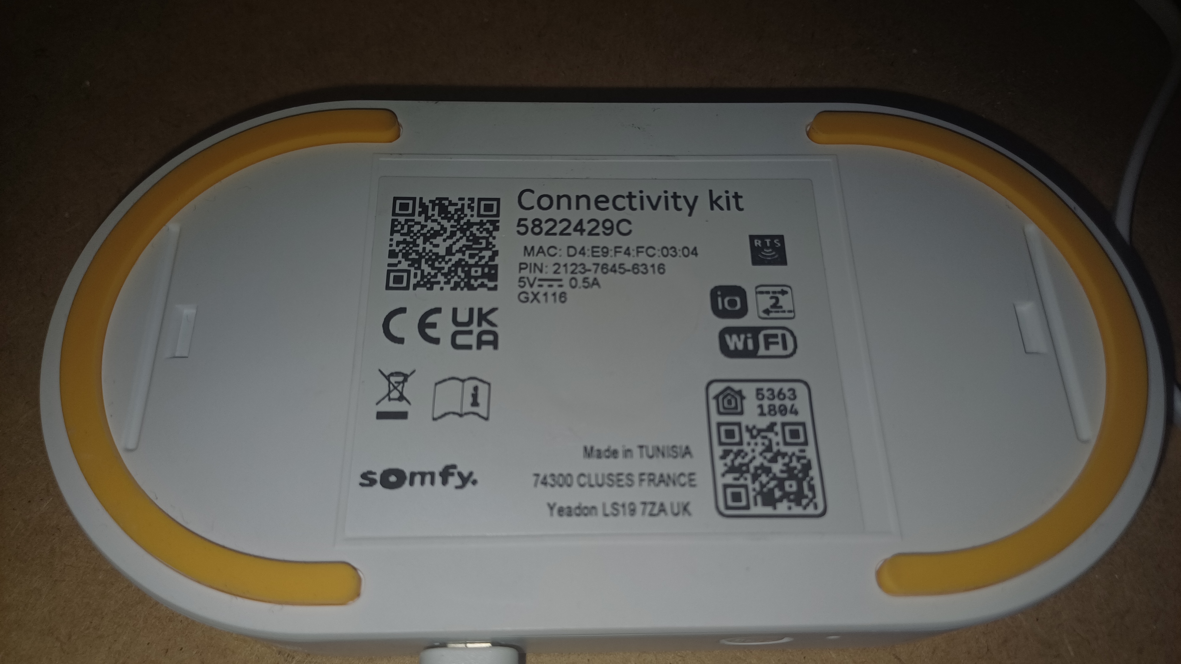

          &lt;div class=&quot;body-bd&quot;&gt;&lt;p&gt;Bonjour&lt;/p&gt;&lt;p&gt;Désolé de la réponse tardive !&lt;br /&gt;Ce kit est le Kit de Connectivité qui n&amp;#39;est pas un kit IO, puisqu&amp;#39;il accepte également le protocole RTS.&lt;br /&gt;Une fois paramétré, il n&amp;#39;y a rien à faire même après une coupure de courant.&lt;br /&gt;Vous pouvez voir plusieurs tutos à ce sujet sur la chaine Youtube Somfy.&lt;/p&gt;&lt;p&gt;&lt;a href=&quot;https://www.youtube.com/user/somfyfrance/videos&quot; rel=&quot;nofollow&quot;&gt;https://www.youtube.com/user/somfyfrance/videos&lt;/a&gt;&lt;/p&gt;&lt;p&gt;Bonne journée.&lt;/p&gt;&lt;/div&gt;

          &lt;div class=&quot;body-bd&quot;&gt;&lt;p&gt;Bonjour,&lt;br /&gt;Bonjour, je viens d&amp;#39;installer un Serenia 700 IO connect. Les 2 télécommandes fournies ont directement fonctionnées avant l&amp;#39;installation du KIT IO connect (boitier blanc sur USB) qui est proche du moteur à 2 m dans le garage. Ces 2 télécommandes ne fonctionnent plus sur le bouton 1.  Depuis l&amp;#39;installation du KIT avec quelques difficultés d&amp;#39;apparairage :  appui long sur la touch PROG et reprise à 3 fois sur l&amp;#39;appli TAHOMA. J&amp;#39;ai du effacer les télécommandes par erreur...Bref quelle est la procédure pour tout remettre correctement sans perdre l&amp;#39;appli TAHOMA car j&amp;#39;ai partagé avec 2 utilisateurs l&amp;#39;accés. Pas envi de tout refaire ? Est ce que je dois re-effacer les télécommandes du moteur puis les remettre en ayant débranché le Kit Connect IO avant ? ou bien éloigner le kit IO connect et le laissé banché , a quelle distance ? Merci pour votre aide. Alexis&lt;/p&gt;&lt;/div&gt;

          &lt;div class=&quot;body-bd&quot;&gt;&lt;p&gt;Bonjour et merci de votre réactivité. Ce boitier blanc en photo est le Kit de connectivité IO. Il est Extérieur au moteur SERENIA 700 IO. Cela m&amp;#39;a été livré par SOMFY en ligne : Moteur, rail, Kit de connectivité, 2 télécommandes et 2 cellules avec ce boitier. Installation de l&amp;#39;app Tahoma assez capricieuse et si on débranche et rebranche ce kit ...Il faut refaire l&amp;#39;installation qui met des messages d&amp;#39;erreurs : non connecté au moteur et ça disparait après avoir relancé l&amp;#39;appli Tahoma....Bref assez déçu par ce produit car j&amp;#39;ai mis 2 heures pour remettre mes 2 télécommandes et ce Kit de connectivité. Voila pour l&amp;#39;instant c&amp;#39;est revenu à la normal jusqu&amp;#39;au prochain Problème du genre coupure WIFI et ou de courant et il faudra recommencer ...j&amp;#39;irai plus vite ce coup là :). merci encore et bien à vous , cordialement  Alexis&lt;/p&gt;&lt;/div&gt;

          &lt;div class=&quot;body-bd&quot;&gt;&lt;p&gt;Bonjour&lt;/p&gt;&lt;p&gt;Qu&amp;#39;est-ce que vous appelez: &amp;quot;KIT IO connect (boitier blanc sur USB)&amp;quot; ?&lt;/p&gt;&lt;/div&gt;
