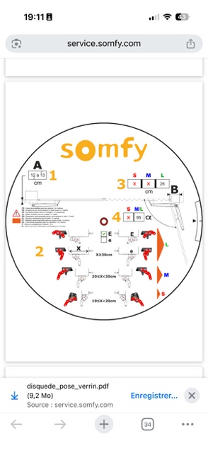

          &lt;div class=&quot;body-bd&quot;&gt;&lt;p&gt;Bonjour,&lt;br /&gt;J&amp;#39;ai installé la motorisation chez un ami.&lt;br /&gt;En regardant le disque fourni, en ayant une côte A de 12,7  cm, j&amp;#39;ai installé l&amp;#39;extérieur des pattes de fixations sur les piliers à 26 cm (côte B). En 2 sur le disque, j&amp;#39;ai positionné la patte supplémentaire en dessin M puisque la largeur des piliers font 26 cm (X entre 20 et 30 cm).&lt;br /&gt;J&amp;#39;ai percer de part en part le portail en alu (neuf) pour fixer les pattes de fixations des vantaux.&lt;br /&gt;A  la mise en route en auto apprentissage, les vérins sont venus frotter les vantaux à mi-course jusqu&amp;#39;à se mettre en sécurité.&lt;br /&gt;Bilan, portail rayé! et je ne pouvais pas le refermer ave la télécommande  puisqu&amp;#39;il demandait toujours à ouvrir. J&amp;#39;ai réussi à le débrayer manuellement et jusqu&amp;#39;à présent, rien n&amp;#39;a bouger.&lt;br /&gt;Avec le recul, il est possible que ce soit le schéma L et E qu&amp;#39;il aurait fallu prendre.&lt;br /&gt;Pouvez-vous confirmez mon nouveau choix et si tel est le cas, je devrai repercer le portail!&lt;br /&gt;Merci de votre retour si vous avez la solution.&lt;/p&gt;&lt;p&gt;Merci,&lt;/p&gt;&lt;/div&gt;

          &lt;div class=&quot;body-bd&quot;&gt;&lt;p&gt;Dès que le système est posé correctement et que les FdC sont définies, il faut obligatoirement faire un auto apprentissage.&lt;/p&gt;&lt;p&gt;Bonne journée à vous.&lt;/p&gt;&lt;/div&gt;

          &lt;div class=&quot;body-bd&quot;&gt;&lt;p&gt;Bonjour,&lt;br /&gt;Merci Charly pour votre retour. Ma démarche a été de prendre les étapes dans l’ordre chronologique ( 1= côte A, 2= lg piliers etc…) sans prendre compte les croix qu’il y avait sur le disque.&lt;/p&gt;&lt;p&gt;Etant donné que j’ai déverrouillé les moteurs manuellement, j’ai revissé chaque moteur un à un pour remettre la broche à son endroit de départ. Faut il que je réinitialise les moteurs pour refaire l’auto apprentissage ?&lt;br /&gt;Merci pour votre retour&lt;/p&gt;&lt;/div&gt;

          &lt;div class=&quot;body-bd&quot;&gt;&lt;p&gt;Je ne comprends pas du tout votre démarche ?&lt;/p&gt;&lt;p&gt;Le disque vous dit clairement de suivre le montage L.E et vous vous montez en M ???? Il faudra nous expliquer votre choix !&lt;/p&gt;&lt;p&gt;Donc le seul montage conforme à votre config est L.E.&lt;/p&gt;&lt;p&gt;Bonne journée&lt;/p&gt;&lt;/div&gt;
