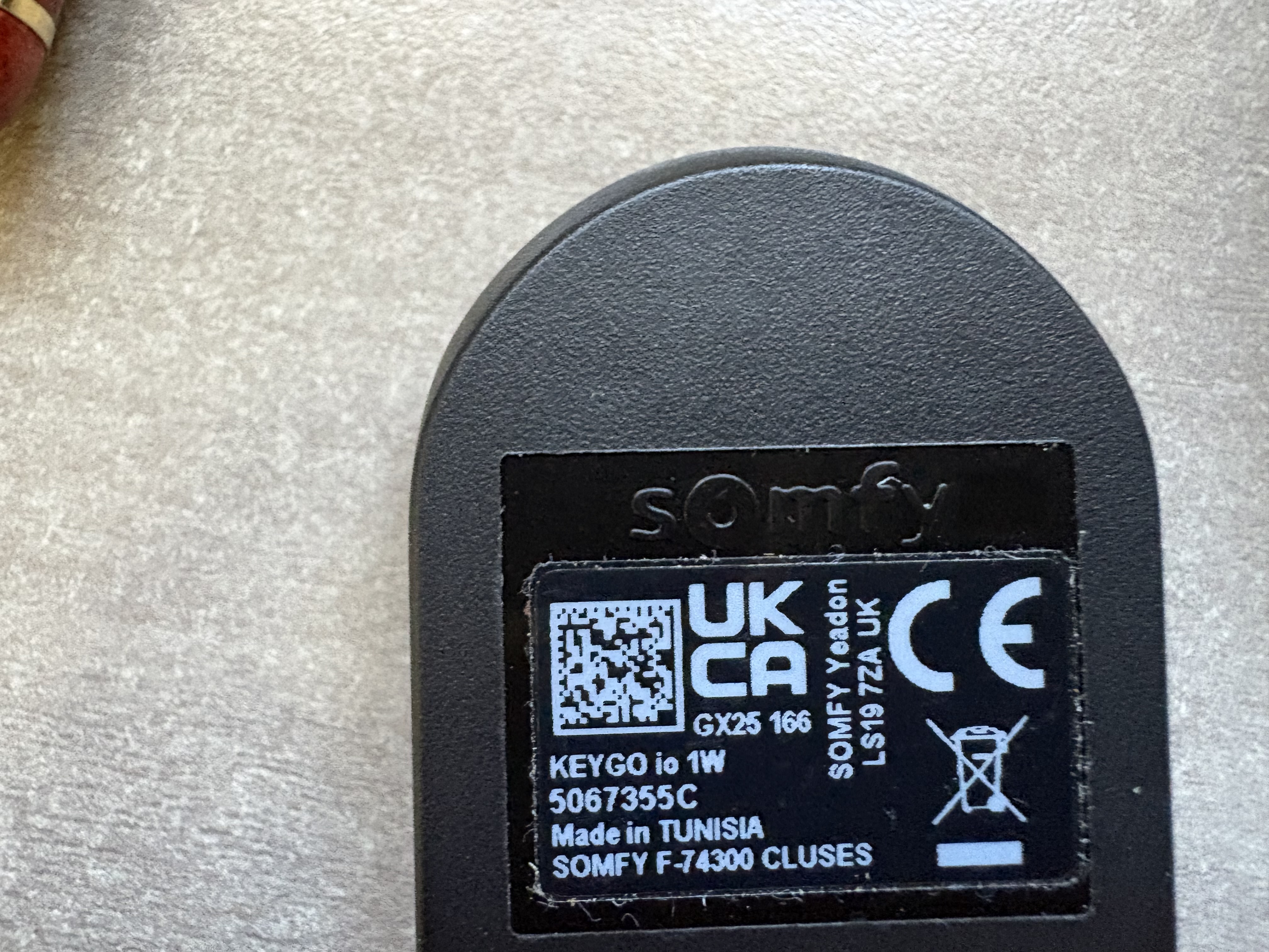

          &lt;div class=&quot;body-bd&quot;&gt;&lt;p&gt;Bonjour Jean,&lt;/p&gt;&lt;p&gt;Je vous confirme que d&amp;#39;après ce que vous nous indiquez, il semblerait que votre Keygo IO soit défectueux. Afin de gérer votre SAV, je vais avoir besoin d&amp;#39;informations personnelles et c&amp;#39;est pour cette raison que je viens de vous envoyer un mail pour continuer votre dépannage en privé.&lt;/p&gt;&lt;p&gt;Bonne journée,&lt;/p&gt;&lt;/div&gt;

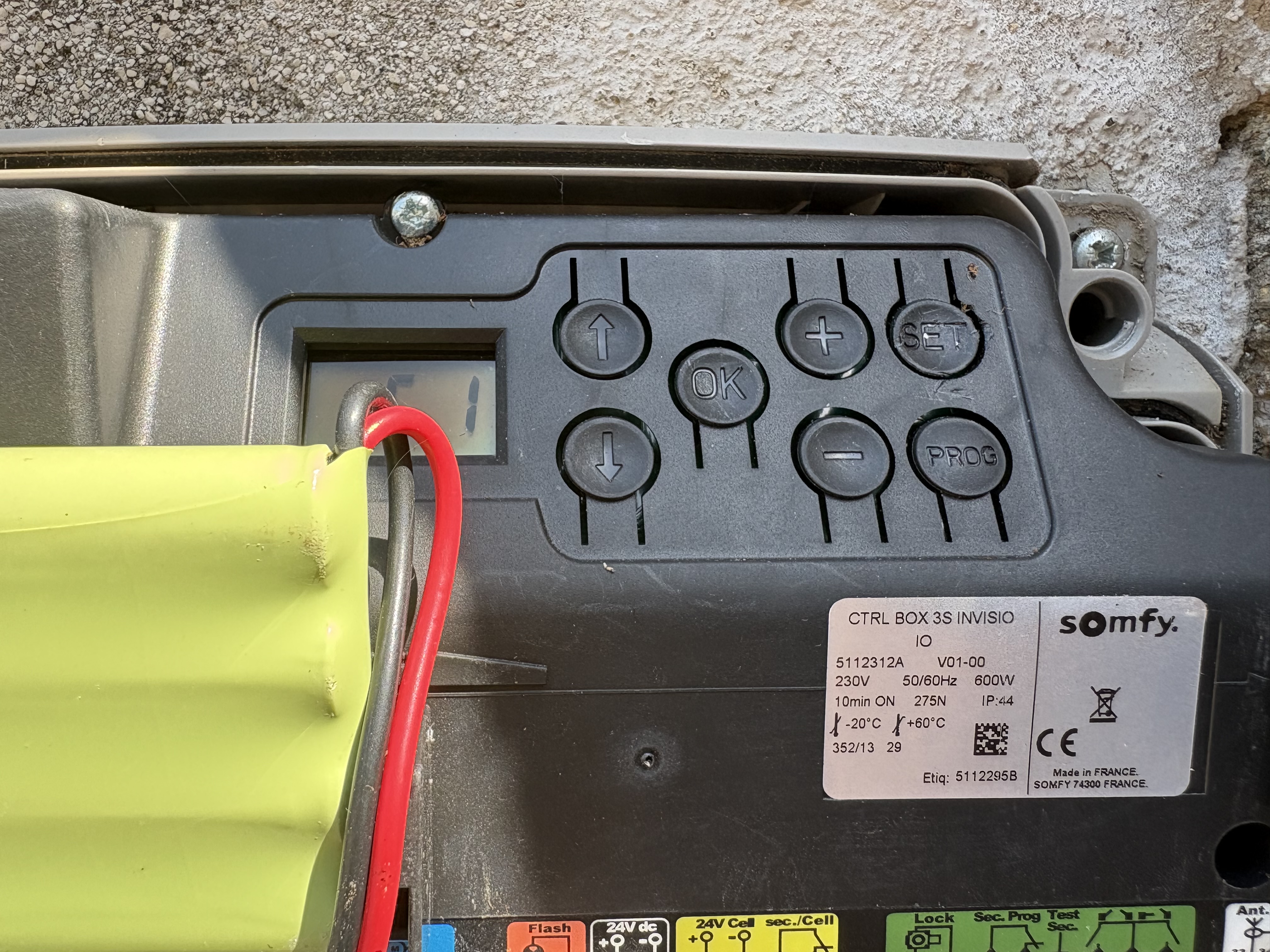

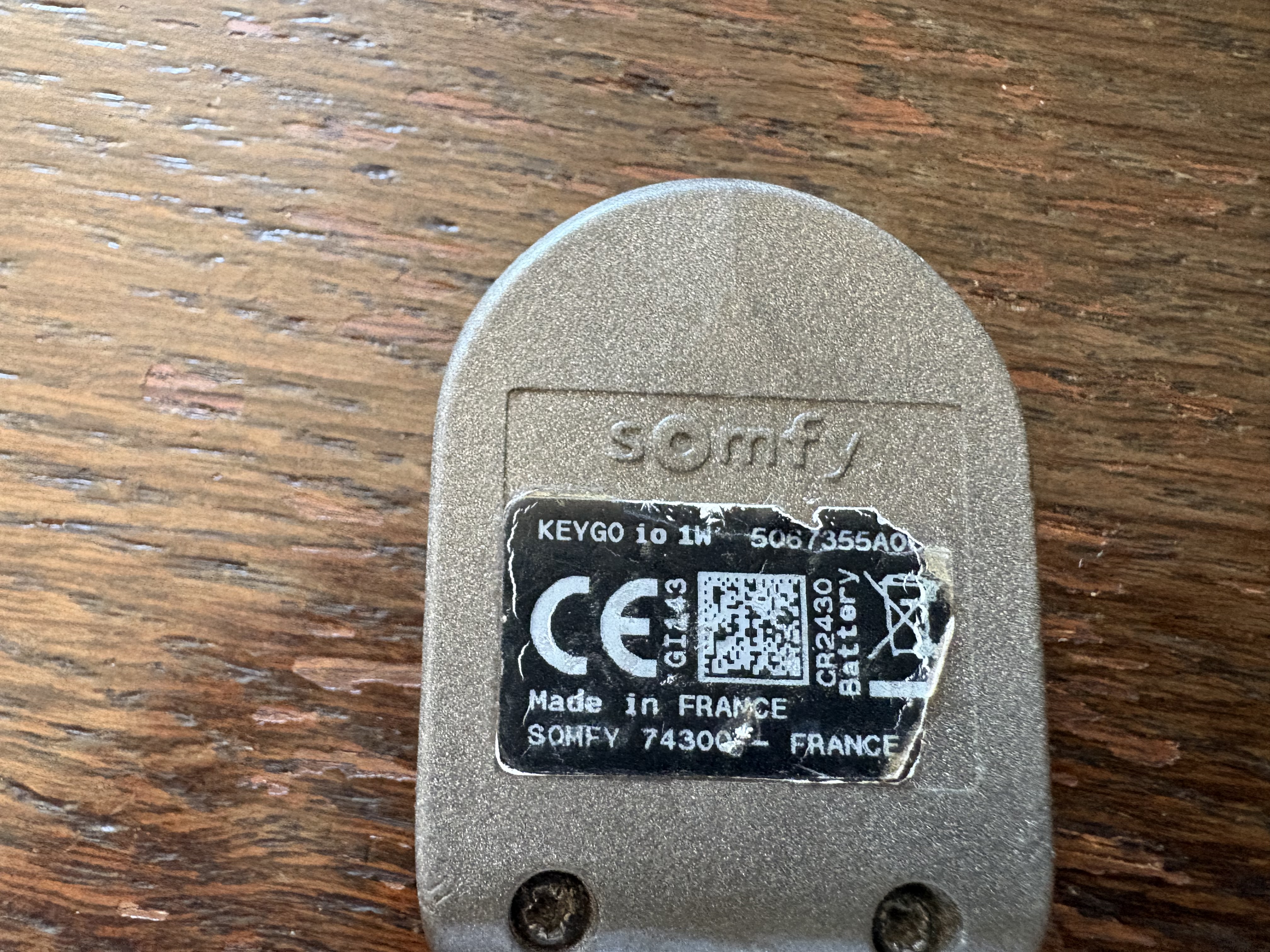

          &lt;div class=&quot;body-bd&quot;&gt;&lt;p&gt;Bonjour&lt;br /&gt;Je dispose d’un portail télécommandé dont voici deux photos la télécommande et le boîtier somfy&lt;br /&gt;Je souhaite avoir une deuxième telecommande. J’ai acheté une telecommande voir la 3è photo. Cette dernière a été programmée mais n’ouvre pas le portail.&lt;br /&gt;Je me suis aperçu que les références étaient différentes l’ancienne se termine par À la nouvelle par C.&lt;br /&gt;Est ce la raison?&lt;br /&gt;Et comment récupérer une telecommande À ?&lt;br /&gt;Merci pour votre aide&lt;/p&gt;&lt;/div&gt;

          &lt;div class=&quot;body-bd&quot;&gt;&lt;p&gt;Bonjour,&lt;/p&gt;&lt;p&gt;C&amp;#39;est quoi une télécommande ancienne ?&lt;/p&gt;&lt;p&gt;Quelle est la référence de la motorisation ?&lt;/p&gt;&lt;p&gt;Montrez des photos de la motorisation, du boîtier électronique et d&amp;#39;une télécommande.&lt;/p&gt;&lt;/div&gt;
