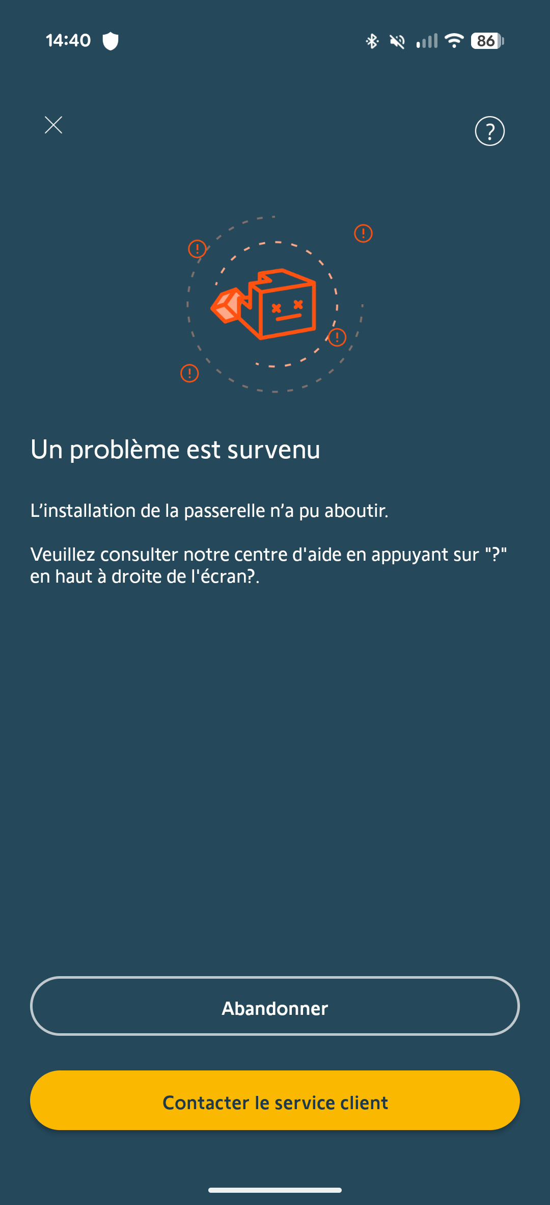

          &lt;div class=&quot;body-bd&quot;&gt;&lt;p&gt;Bonjour,&lt;br /&gt;Suite à l&amp;#39;obsolescence de mon ancienne &amp;quot;Serrure connectée&amp;quot;, je viens d&amp;#39;installer une &amp;quot;Door Keeper&amp;quot;.&lt;br /&gt;Mais impossible de la configurer dans l&amp;#39;application &amp;quot;Somfy Protect&amp;quot; ! Ça se termine toujours par le message &amp;quot; un problème est survenu. L&amp;#39;installation de la passerelle n&amp;#39;a pas pu aboutir, veuillez contacter notre Centre&amp;quot; après que j&amp;#39;ai déconnecté puis reconnecté la passerelle Wi‑Fi (juste après avoir choisi mon réseau WIFI), comme demandé dans la procédure. Comment connaître la nature précise de l&amp;#39;erreur rencontrée ?&lt;br /&gt;La passerelle WIFI fournie avec la Door Keeper clignote rouge/bleu lorsque je la branche. J&amp;#39;ai aussi essayé avec mon ancienne passerelle WIFI (qui elle clignote puis se connecte en vert) sans succès. J&amp;#39;ai aussi désactivé le WIFI 5Ghz de ma box, essayé avec un autre smartphone, etc ... J&amp;#39;y ai passé l&amp;#39;après-midi et lu tous les forums.&lt;br /&gt;Que dois-je faire ?&lt;br /&gt;Numéro MAC DK : 4CC206FFFE60302C&lt;br /&gt;GATEWAY_DOORKEEPER_500291F64D2F&lt;/p&gt;&lt;p&gt;Merci,&lt;br /&gt;Nicolas&lt;/p&gt;&lt;/div&gt;

          &lt;div class=&quot;body-bd&quot;&gt;&lt;p&gt;Bonjour,&lt;br /&gt;Oui, la nouvelle passerelle clignote toujours (rouge-bleu).&lt;br /&gt;Mon ancienne passerelle clignote vert puis passe au vert fixe (connectée au WIFI je suppose). J&amp;#39;ai tenté de la réinitialiser avec la procédure (débrancher 2s-rebancher 10-15s, re-débrancher), mais elle continue à clignoter vert puis vert fixe.&lt;/p&gt;&lt;/div&gt;

          &lt;div class=&quot;body-bd&quot;&gt;&lt;p&gt;Bonjour,&lt;br /&gt;Merci pour votre réponse.&lt;br /&gt;Je viens de refaire l&amp;#39;essai avec un partage de connexion depuis un autre téléphone (en suivant le tutoriel vidéo) même si je l&amp;#39;avais déjà fait. Je tombe sur le même résultat : voir copie d&amp;#39;écran.&lt;/p&gt;&lt;/div&gt;

          &lt;div class=&quot;body-bd&quot;&gt;&lt;p&gt;Bonjour Nicolas,&lt;/p&gt;
&lt;p&gt;&lt;br&gt;&lt;/p&gt;
&lt;p&gt;Afin d&#39;exclure tout problème de réseau, pourriez-vous faire un test via un partage de connexion sur un autre smartphone.&lt;/p&gt;
&lt;p&gt;&lt;a href=&quot;https://www.youtube.com/results?search_query=partage+de+connexion+somfy&quot;&gt;Partage de connexion&lt;/a&gt;&lt;/p&gt;
