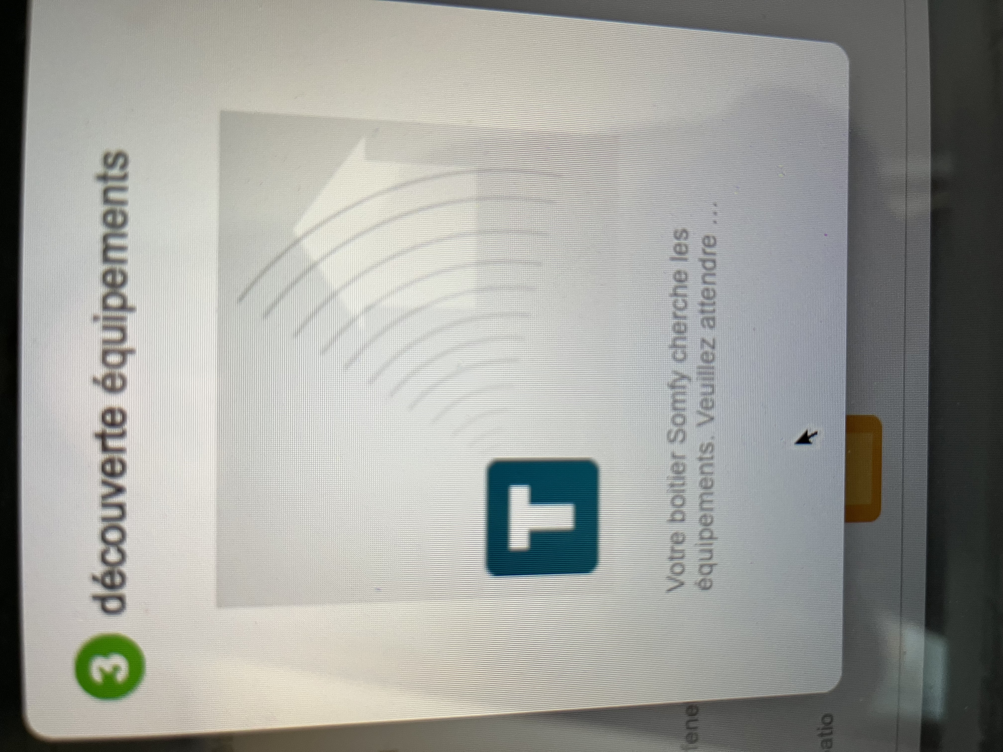

          &lt;div class=&quot;body-bd&quot;&gt;&lt;p&gt;Bonjour,&lt;/p&gt;&lt;p&gt;Je n’arrive pas à valider mon volet roulant avec la télécommande, cela échoue à chaque fois.&lt;br /&gt;Ci joints photos&lt;/p&gt;&lt;p&gt;D’avance merci pour votre aide &lt;br /&gt;Bien cordialement&lt;/p&gt;&lt;/div&gt;

          &lt;div class=&quot;body-bd&quot;&gt;&lt;p&gt;Bonjour Vanessa,&lt;/p&gt;&lt;p&gt;Merci pour votre réponse &lt;br /&gt;Sur l’application, je ne peux pas supprimer mon équipement et le recréer afin de l’intégrer dans le Tahoma.&lt;/p&gt;&lt;p&gt;Y a t’il une procédure pour le faire ?&lt;/p&gt;&lt;p&gt;D’avance merci pour votre retour&lt;/p&gt;&lt;/div&gt;

          &lt;div class=&quot;body-bd&quot;&gt;&lt;p&gt;Bonjour Jacques,&lt;br /&gt;En effet lorsque vous supprimez un volet Io, il est impossible de l’appairer de nouveau sans effectuer une remise à zéro du moteur car il a une clé de sécurité .&lt;br /&gt;Je vous invite à contacter le service technique par téléphone lorsque vous êtes sur place au 0 820 055 055 afin qu&amp;#39;il teste une manipulation avec vous pour récupérer vos équipements.&lt;/p&gt;&lt;/div&gt;

          &lt;div class=&quot;body-bd&quot;&gt;&lt;p&gt;merci Charly pour votre aide&lt;/p&gt;&lt;p&gt;Cela ne fonctionne pas avec la touche sans télécommande.&lt;/p&gt;&lt;p&gt;Je ne trouve pas la clé IO sur l&amp;#39;application.&lt;/p&gt;&lt;p&gt;Je veux uniquement reprogrammer mon volet roulant déjà existant dans l&amp;#39;application.&lt;/p&gt;&lt;/div&gt;

          &lt;div class=&quot;body-bd&quot;&gt;&lt;p&gt;Vous cliquez sur &amp;quot;sans télécommande&amp;quot;.&lt;/p&gt;&lt;p&gt;Si ca ne fonctionne toujours pas il faudra faire une RàZ uniquement sur ce VR pour refaire une clef IO.&lt;/p&gt;&lt;/div&gt;

          &lt;div class=&quot;body-bd&quot;&gt;&lt;p&gt;Merci pour votre réponse &lt;br /&gt;Mais comment on fait sans télécommande&lt;/p&gt;&lt;/div&gt;

          &lt;div class=&quot;body-bd&quot;&gt;&lt;p&gt;Essayez sans télécommande.&lt;/p&gt;&lt;p&gt;Bonne journée&lt;/p&gt;&lt;/div&gt;
